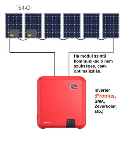

Egy optimalizálóra több panel
Vettem egy Tigo napelem optimalizálót. Az az előnye, hogy elegendő arra a panelre tenni belőle, amit az árnyék ér. Ilyen esetben a feszültséget/áramot úgy módosítja, hogy a többi panel teljesítménye ne essen le az árnyékolt panel teljesítményére.
A max. árama 15 A, maximális panel feszültség 80 V. Nekem "régi" polikristályos paneljeim vannak, és az árnyék előfordul, hogy 2 panelt ér. (Kémény, +fa. Most, hogy jön a tél, és nem megy fel a Nap magasra, bezavar.) A paneljeim 38,3 V-ot adnak terheletlenül, és 285 W-osak. Arra gondoltam, hogy az optimalizálóra rátennék két panelt. Így azt egynek kezelné ugyan, de az azokon elhaladó árnyék nem okozna akkora teljesítménycsökkenést.
A kérdés, hogy felmehet-e a névlegesnél nagyobbra az open circuit voltage, pl. szokatlanul nagy teljesítményű napfény esetén? Kinyírni nem akarom az optimalizálót, de több panelre megvenni meg nem túl olcsó...
(#) antikzsolt válasza Villanymozdony hozzászólására (») Okt 28, 2024 / 1
Igen felmehet. Hideg miatti teljesítmény növekedés miatt esélyes. De nézd meg mit ír az adattábla pontosan mennyi is az emelkedés/tábla aztán kb -20 fokig számold ki
(#) Atis57 válasza Villanymozdony hozzászólására (») Okt 28, 2024 /
Mivel a két panel feszültségét nem birja -- igy nem célszerű . Vannak egy dobozban 1 -2-4 paneles optimalizálók is.
igy kell alkalmazni.
(#) dara válasza Villanymozdony hozzászólására (») Okt 28, 2024 1 /
Sosem lesz a paneleknek nagyobb üresjárati feszültségük a rendszerbe kapcsolva mit ha csak külön méricskélnéd.Nyugodtan rakd rá a két panelre.
"hideg miatti teljesítmény növekedés miatt"Hát ez meg mia rosseb?A hatásfoka nő a táblának de az üresjárati feszültsége attól még nem nő az egekbe mivel terhelve van és adott.Az inverter megkeresi az optimális munkapontot ami ugymond jóval az üresjárati feszültség alatt van.

(#) SKY válasza Villanymozdony hozzászólására (») Okt 29, 2024 / 1
Electrical specification:
Maximum current Imp / Isc 15A/20A
Kiszámolod a modul legnagyobb Isc_max rövidzárási áramát a hőmérsékleti együtthatóval korrigálva 70°C-os hőmérsékletre, ez ne lépje túl az optimalizáló "Isc" bemeneti áramát.
Input voltage range (Vmp): 16-80V
Maximum input voltage: 80V
Az MPPT működési tartománya 16-80V és működik egészen a maximális bemeneti feszültségig, de ha kiszámolod a modul Uoc_max maximális üresjárási feszültségét a hőmérsékleti együtthatóval korrigálva -20°C-ra, akkor ne lépje túl a maximum input voltage-t.
Maximum output power (Pmax): 700W
Az optimalizálóra kapcsolt modul(ok) összteljesítménye (STC) ne lépje túl az optimalizáló max teljesítményét. Ha biztosra akarsz menni, hogy semmilyen körülmények között se vágjon le belőle, akkor hagyhatsz benne olyan 10% tartalékot.
Értelemszerűen több modulnál szorozni kell a feszültséget vagy áramot és a teljesítményt a darabszámmal.
Mindhárom feltételt be kell tartani egyszerre. Ha az egyik nem teljesül, akkor más típusú optimalizáló kell több modulra, vagy egyesével kell rakni.
Párhuzamosan biztos nem kötheted a modulokat rá. Gyanítom, hogy elméletben sorosan sem, mert olyan 5V-al túlléped a 80V-os maximális értéket. (Mi a konkrét típus és mik a hőmérsékleti együtthatók?)
Viszont ez általában bele szokott férni egy készülék tűrésébe, valamint a max feszültség valamennyire függ a megvilágítástól, így előnyös ha az árnyék MINDIG a legnagyobb besugárzás idején lép fel. Elvileg a rendszer is folyamatosan terheli a modulokat napkeltétől napnyugtáig, kivéve áramszünet esetén. Így persze ugrott a garancia, de kipróbálhatod saját felelősségre, ha nagyon nem akarsz még egyért fizetni.
Esetleg lehetne valamilyen sufnituning megoldásban gondolkodni, műterhelés vagy egy feszültséghatároló áramkör komparátorral, ami fixen 80V-ra korlátoz, amikor működik a rendszer ez a terhelés úgysem lesz aktív.

(#) Villanymozdony válasza SKY hozzászólására (») Okt 29, 2024 /
Köszi a részletes választ!
Ilyen polikristályos panelen van, 6 db sorosan. Az a furcsa, hogy amikor kitakarja az egyik panel pár celláját a fa árnyéka, a közel 1 kW leesik 400 W körülire, amit nagyon kevésnek tartok.
Nem igazán értem, hogy a többi teljesítménye miért esik le.
Nincs bypass dióda ezekben? Tudtommal mindegyikbe tesznek gyárilag.
Akkor is jobban működne, ha egyszerűen kiiktatnám azt a panelt a körből, ami árnyékot kap... Csak ugye 3 panelen halad el az ányék így tél felé haladva az időben.
Van benne 3 bypass dióda. Mi az invertered típusa? Van adatlap?
