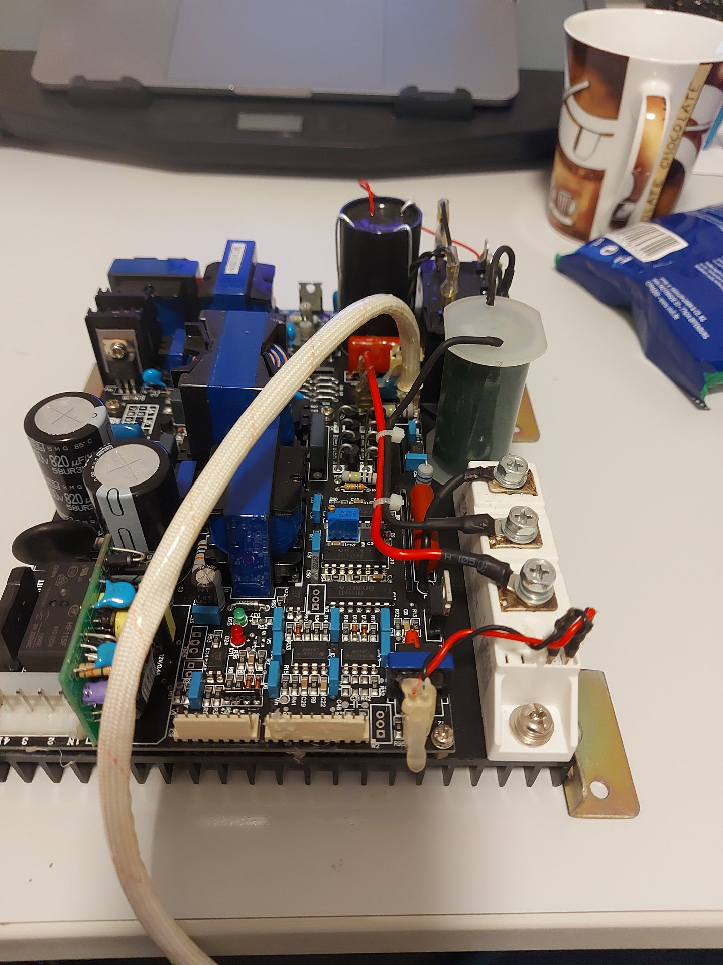

Készítettem fényképet a teljes panelról. Ez egy DZMC-300A jelű panel. A gondom, hogy a lézer erőtlen. A táp az 1400vadc 100uf kondit feltölti a kijelzőn beállított értéknek megfelelően (700-1000V közti tartományban), azonban a lámpánál 170V-ot mérek.
(#) kadarist válasza fakóló hozzászólására (») Okt 30, 2024 /
Szia! A nagyfeszültség a kisülés beindításához kell, a kisülési cső üzemi (égési) feszültsége a 170V.

(#) Régi motoros válasza fakóló hozzászólására (») Okt 30, 2024 / 1
Így, hogy img linkelt képet és több oldalról is láthattuk, azt mondanám a fehér + piros vezetékes henger alkatrész a nagyfesz trafó, a mellette lévő fekete kocka a kondenzátor blokk, az a melletti fekete hengeres fehér tetővel pedig a fojtótekercs.
(Természetesen a tévedés joga fenntartva, mivel nem az én kezemben van a készülék.)
Valami ilyesmit kellene elképzelni.
Egyébként ennek a képnek nem sok köze van a te tápegységedhez, csak gondolatébresztőnek van. Így azt se lehet feltétlen eldönteni, hogy elég e a 170V, vagy nem. Vannak több száz voltos csövek is, a csőhossztól függően. Az indítóimpulzus meg általában kV nagyságrendű.
Ui.: Amíg nem tudod biztosan a beépített villanócső típusát, addig abban sem lehetsz biztos, mennyi az üzemi feszültsége.

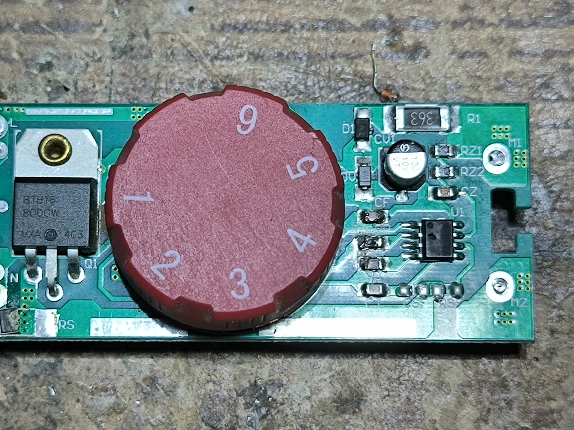

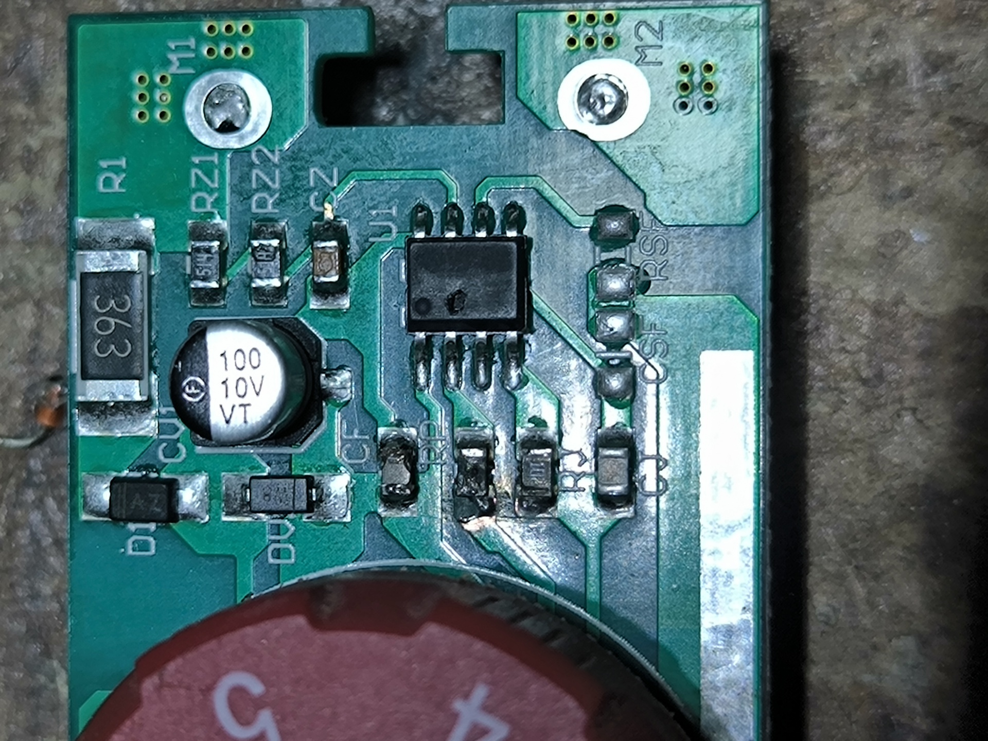

Parkside Körfűrész
Vásároltam egy Parkside kézi körfűrész (Nem kellett volna) kB Félnapot használtam laminált padlót vágtam vele és ki jött a füst belőle. Pontosabban a fordulat szabályzó ment tönkre. Van aki ebben tudna segíteni? Teszek fel képeket a szabályzó panelról.
A rajta lévő IC defektes lett. Valaki megtudná momde mi az IC típusát? A motor 230V 1350W 2500 és 5500 Között állítható a fordulatszám”
A hozzászólás módosítva: Okt 30, 2024
(#) img válasza KKobra hozzászólására (») Okt 30, 2024 / 1
Miért nem cserélteted garanciában?
(#) hg6dab válasza KKobra hozzászólására (») Okt 30, 2024 /
Ne csinálj vele semmit. Zárlatos lett a motor, kiégett a sönt ellenállás is. Blokkal vissza kell vinni és levásárolni.
(#) KKobra válasza hg6dab hozzászólására (») Okt 30, 2024 / 1
Nem kellett a hibás készüléket vissza adni. Gondoltam hátha menthető.
Motortekercselés + elektronika javítás, tehát felejtős. Amennyiben az elektronikát akarnád megmenteni más felhasználáshoz, akkor egy jó készülékből lehetne kinyomozni az IC-t és a körülötte lévő alkatrészeket ( pl. IC 2-es lábához csatlakozó ellenállás ), valamint a sönt ellenállást a BTB12 jelű triak alatt. Tehát az IC körül lévő CF, RP, RJ jelűek mindenképpen gyanúsak. Lesz vele tennivaló, de gyakorlásnak, tanulásnak jó. Életvédelmi intézkedéseket szigorúan vedd figyelembe!
(#) fakóló válasza Régi motoros hozzászólására (») Okt 30, 2024 /
A henger mellett lévő fekete kocka egy relé. A paneltól külön, de a panelre kötve van egy 1400vadc, 100µF kondenzátor. A kondenzátornak mértem a kapacitását az jó (96,5uF), de kipróbáltam egy újjal is, ami 100,4uF, de nem hozott változást. A kijelzőn a feszültséget lehet állítani 700-1000V közt, ha ezt változtatom a kondenzátor feszültsége is változik a beállított értékre.
A fehér kocka egy tirisztor modul, de kimérve az is jó.
A nagyfesz trafót hogy tudom ellenőrizni hogy jó-e?
Neked is írom, hogy a xenonlámpa is el szokott gyengülni, attól is lehet gyengébb a lézer.
Értem... Nagyfesz trafót ellenőrizni? Hát az nem kispályás művelet szerintem, max szigetelésvizsgálóval tudnád ellenőrizni, hogy nem húz e át egyik tekercs a másikra, vagy a földre. Menetzárlat méréshez kellene ismerni a gyári paramétereket, induktivitás értékeket, pontos kimenő feszültséget és azt mérni talán. De mondjuk ha a trigger impulzus 10kV értékű, azt egy 2kV-os szigetelésvizsgálóval is hiába mérnéd úgy érzem.
De előttem már többen is említették, hogy a villanócső is öregszik, ami igaz is, én el is felejtettem írni. Tehát ha tudnád mennyi üzemóra van a gépben, és mennyi a gyári adat miszerint cserélni kell,
ez is egy jó kiindulási pont lehet. Ilyen gépeken általában van üzemóra számláló épp ezért.
Igen van benne. 100.000 lövésnél tart. Ha jól tudom 1.000.000 lövést bírnak.

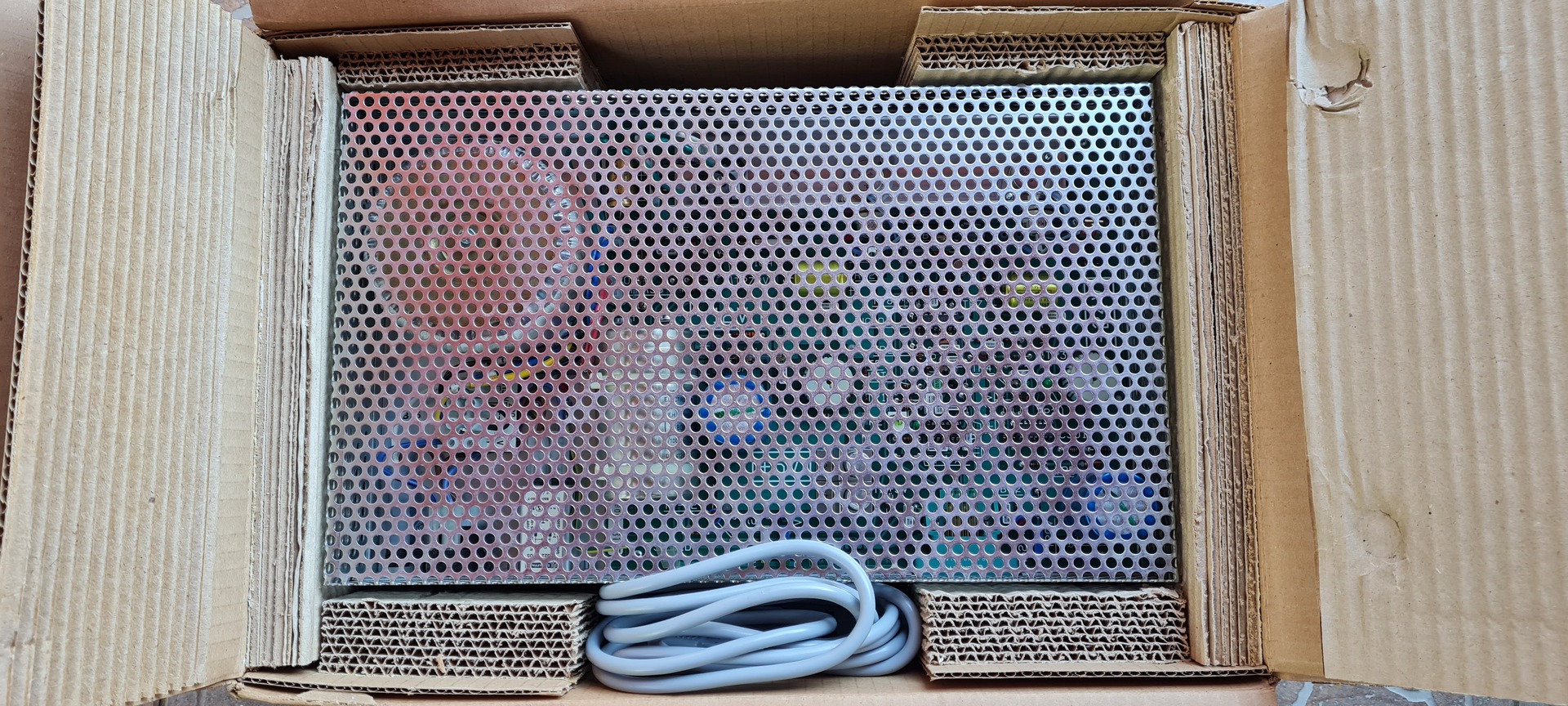

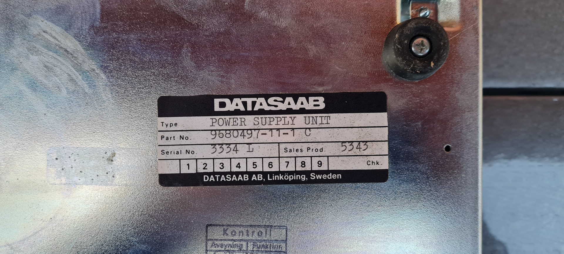

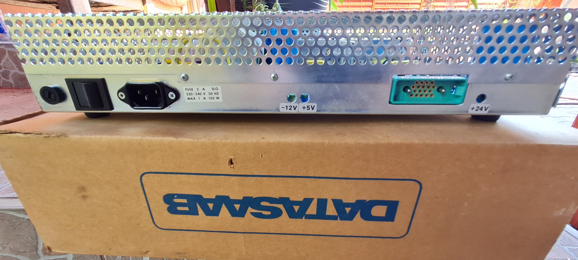

(#) rezsici hozzászólása Okt 31, 2024 /
Milyen táp lehet?
Üdv Mindenkinek!
Előkerült pakolásnál ez a tápegység is.
Talán valamilyen régi számítógép táp lehet, de a soktűs csatlakozó nem ismerős.
Esetleg ha találkozott már ilyennel vagy hasonlóval valaki, meg tudná mondani, hogy mihez való és kb. mennyit érhet, mert a neten se név se szám alapján nem találtam semmit.
(#) Gafly válasza rezsici hozzászólására (») Okt 31, 2024 / 1
Ha van olyan régi svéd repülőgéped, amiből pont ez hiányzik, akkor nagyon sokat ér.
Én nem bontanám szét, gyűjtőknek, kiállítási darabnak tök jó. Már a doboz is, mert "másnak ilyen nincsen"...
(#) Bakman válasza rezsici hozzászólására (») Okt 31, 2024 /
Kb. 30 000 Ft-ért kapható hasonló, új tápegység. A tiéd "használt" és speciális csatlakozó kell hozzá. Utóbbi nagyban rontja a használhatóságot. Pár ezrest ha kapsz érte, jól jártál.
Gyaníthatóan egydi rendelésre készült, egyedi felhasználáshoz.
