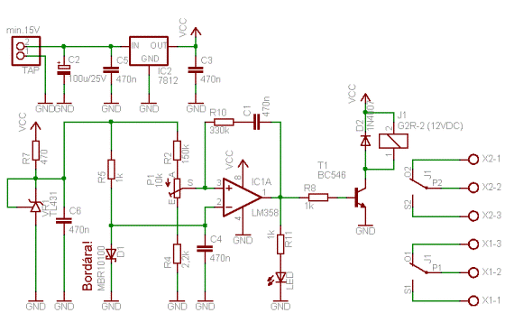

Nyáklap rajz mérethelyes kinyomtatása
Üdv mindenkinek.
Itt találtam egy kis szösszenetet amit szeretnék megépíteni. Már megvan minden alkatrész, a maratásnál járok, viszont nem tudom mérethelyesen kinyomtatni a nyáktervet.
Csak kép van, maga a szerkeszthető program nincs meg, írtam a tervezőnek, de ez már kb15 éves történet, nem sűrűn látogatja az oldalt.
Róla lenne szó. Nyilván a vezetősávok, illetve fel szeretném vasalni az alkatrész oldalt is a könnyebb szerelhetőség miatt.
Tud nekem esetleg valaki segíteni? Előre is köszönöm szépen. Minden jót.
(#) Bakman válasza Ákoska17 hozzászólására (») Okt 24, 2024 /
A nyomtatni kívánt képet dob be egy szövegszerkesztőbe. A szövegszerkesztőben a képre kattintva megadható annak mérete mm-ben.
(#) Gafly válasza Bakman hozzászólására (») Okt 24, 2024 /
Papírra kinyomtatva ellenőrizhető/finomhangolható a mérethelyesség...
(#) Bakman válasza Gafly hozzászólására (») Okt 24, 2024 /
Ha jól van beállítva a nyomtató, a hozzá tartozó SW és maga a program (legfőképpen a papírméret), jónak kell lennie, elvileg nem kell hangolni. Nagy keveredést szokott okozni az A4-es és az US Letter papírméret...
Fogalmazok másképpen: Szerintem nyomtassa ki a kolléga előbb sima papírra, próbálja rá az alkatrészeket, utána az összes többi...
(#) niedziela válasza Ákoska17 hozzászólására (») Okt 24, 2024 /
Tessék méretarányosan.
A hozzászólás módosítva: Okt 24, 2024
ez a jo.pdf
(#) Ákoska17 válasza niedziela hozzászólására (») Okt 25, 2024 /
Nagyon szépen köszönöm a segítségeket!
