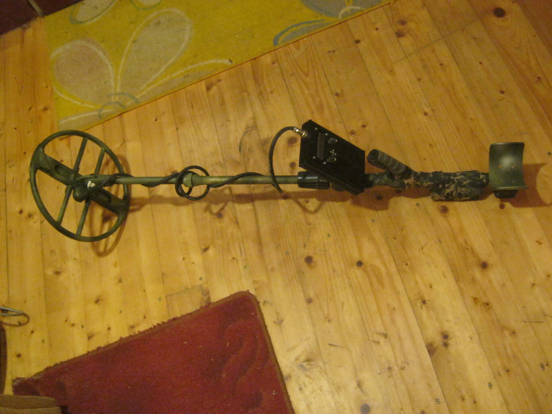

(#) mateatek válasza mateatek hozzászólására (») Dec 21, 2024 / 6
Már majdnem teljes a készülék. Csak a szoftver igényel még pár óra törődést. Sajna, kissé nehéz lett a fej. Igaz, hogy erősített kivitelt akartam, amikor neki kezdtem, de elszomorít az, hogy majd 10 dekával többet nyom, mint az eddigiek, meg sajnos a szénszálas papucs is vastagra sikerült. A készülékházzal szerencsém volt, nagyon frankó alu doboz. A bolhapiacon találtam, 5 darab ezerötért, így még 4 gépre elég. Összességében talán nem lett rossz.
(#) mateatek válasza mateatek hozzászólására (») Jan 5, 2025 / 4
Eljutottam oda, hogy kipróbáltam és összehasonlítottam a két gépet. A négyszögjellel hajtott multifrekiset és a tiszta szinuszos gépet.
A csatolt kép alapján látható, hogy a multifrekis kissé bonyolultabb a szinuszos gépnél. (Kapcsolási rajzot azért nem illesztek be, mert magamnak sem csináltam. Szerencsémre olyan memóriával vagyok ellátva, hogy ilyen egyszerű kapcsolási rajzokat meg tudok jegyezni fejben. Sajnos, a feleségem telefonszámára, a kapukódomra és az adószámomra már nem telik belőle.)
A szinuszos gép az egyszerűsége ellenére is jó érzékenységgel működik és nagyon nyugodt gép. Jól viseli az apróbb ütődéseket, semmi gondja a csatakos, vizes fűvel. Nincsenek fals jelek. De a szelekciója viszont a multifrekis géphez képest kissé betegnek tűnik. Ezt bizony megvezetik a nagyobb vasak és a vaskarikák. Kevés, olcsó alkatrészből is megépíthető.
A multifrekis gép szelekciója nagyon jó. Frankó a kicsi és a nagy találatokra is, de szerintem nem ások vele olyan mélyről, mint a szinuszossal. Cserébe semmi vaskarika és nagyobb vas. Nyugtalanabb is a gép. Ez vélhetőleg az én hibám is, mert valószínűleg el kellene szeparálnom egymástól teljesen az adó és a vevő tekercs vezetékeit a fejkábelben. tehát külön kábelen fölvinni mindkét tekercset. Így, hogy egyben vannak, hajlamos a gép hamis jelet adni a fejkábel mozgására. Erősen rá kell tekernem a gép szárára, hogy mozdulatlan maradjon. A szinuszos erre magasról tesz. A vizes fű elleni védekezés is nehezebb ennél a konstrukciónál, mert itt a fej nem tartalmazhat semmilyen olyan anyagot, ami vezeti az áramot. Persze a tekercseken kívül, de ott sem árt, ha az adó vezetéke litze és nem tömör. A multifrekis tekercsének az árnyékolása is nehézkes, mert lehelet vékony szénszálat tudok csak rátenni. Ha sokat teszek rá, hát akkor az megjelenik a találati jelben. Akár ki is ülhet az erősítő, akkora jelet produkál. Még a tekercselő huzalt is úgy kell hozzá összemókolni. A szinuszosat árnyékolhatom bármivel, azt ki tudom egyenlíteni és vizes fű elleni védekezést sem veszi nagyon föl, a tekercset meg egyszerű huzalból megtekerhetem. Egy szinuszos gépet töredék energiából meg lehet építeni és szerintem nem sokban marad el a multifrekistől. A multifrekis áramkörének a gyakorlati kivitelezése sem egyszerű. Az egyik oldalon van egy széles sávú, érzékeny vevőerősítő, a másik oldalon pedig egy majd 10 amper csúcsáramú kapcsoló, ami termeli a dús zavarjeleket. A szinuszosnál elmarad ez a zavar, hiszen ha szép a szinusz, akkor az nem ontja magából a zajt és ez mellett a vevőerősítő sávszűrő jellegű tud lenni.
Jelenleg magam sem tudom megmondani, hogy melyik a jobb gép. Előnyök és hátrányok kiegyensúlyozzák egymást.

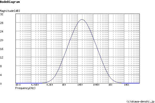

Az erősítés kiszámolására én a következő oldalt használom:
http://sim.okawa-denshi.jp/en/opampkeisan.htm
Az én számításom szerint a két fokozat cirka 425 körül erősít és 10 Hz a törésponti frekvenciája.
(#) sdrlab válasza mateatek hozzászólására (») Jan 22, 2025 /
Az utolsó fokozatnál alkalmazott DC leválasztó csatolás a bemenetnél pont azt is csinálja, ami neked kell ebben az esetben! Lényegében azt kell megtartani, átszámolt erősítésekkel, a TL-es fokozatot el lehet hagyni...
„Az én számításom szerint a két fokozat cirka 425 körül erősít és 10 Hz a törésponti frekvenciája.”
Akkor itt több gond is van....
A második fokozat erősítése 680/22=31+1. A harmadiké, 1000/15=66. A kettő eredő erősítése 32*66=2133. Töréspontokat figyelembe nem véve!
A második fokozat 2 törésponttal rendelkezik: 7Hz(felül) és 23Hz(alul áteresztő)
A harmadik szintén kettővel: 22Hz(felül) és 7Hz(alul).
Ebből az látszik, hogy a 3. fokozat nem jól van méretezve, fel van cserélve a két töréspont. Emiatt hiába erősítesz ennyit, annak csak egy része jut el a kimenetre, még az átviteli karakterisztika csúcsán is!
(#) mateatek válasza sdrlab hozzászólására (») Jan 22, 2025 / 1
Igazad van, nem helyesen fejeztem ki magamat. 10 hertzen a legnagyobb erősítése van az erősítőknek és nekem arra van szükségem. Más frekvenciákon csökkenjen az erősítés.
Az erősítők visszacsatoló körével (680k és 1M) párhuzamosan és sorosan (15k, és 22k) van kondenzátor is. Tehát nem lesz az erősítése akkora, mint számolod. Az előbb linkelt oldalon bepötyögöm az alkatrészeket és az kidobja az erősítő adatait. Az első erősítő majd 28dB erősítéssel rendelkezik 10 Hz környékén. Az cirka 25-szörös erősítés. A második erősítő kicsit több, mint 29 dB erősítéssel rendelkezik maximum. Ez kb 28-szoros erősítés. Ez azért nem 2133-szoros, ha összeszorzom.
A harmadik fokozatnál valamit elszámoltál, mert az a kapcsolás adataival nem 29dB-t erősít, hanem kb 24-et! 24+28=52dB, az kb 400x erősítés 10Hz-en.
A 2133 töréspontok nélküli érték(ahogy ki is hangsúlyoztam). Ezt akkor tudod elérni, ha az alsó és felső töréspontok nem érintik egymást, hanem van egy hézag közöttük. A töréspontokon kapásból -3dB csökkenés van. Ideális esetben is -2*3dB lesz az erősítéscsökkenés, ha pontosan egy frekvencián van a két töréspont, vagy ennél is rosszabb, ha nem fedik egymást(mint a 3. fokozatodnál!) Ha van némi hézag tartva a két frekvencia között, akkor kis sávszélesség növekedés árán ki lehet használni a közel teljes erősítést is. Pl C24=2.2uF, c26=4.7nF máris helyrepakolja a töréspontokat, és az erősítés felmegy 52-ről 63dB-re! Az 1400x-os...
A fázisdetektor DC összetevőjét nyilván most is egy felüláteresztő szűrő vágja le! Azzal felesleges foglalkozni. Eleve az R17, 18 után soros kondit kéne betenni, mert ha jól értem, csak a DC-n ülő AC értéket használod ebből úgyis!
A harmadik fokozat nem invertáló bemenetre kapná a jelet, ahová nagy impedanciásan a féltáp(2.5V) is becsatlakozik.
