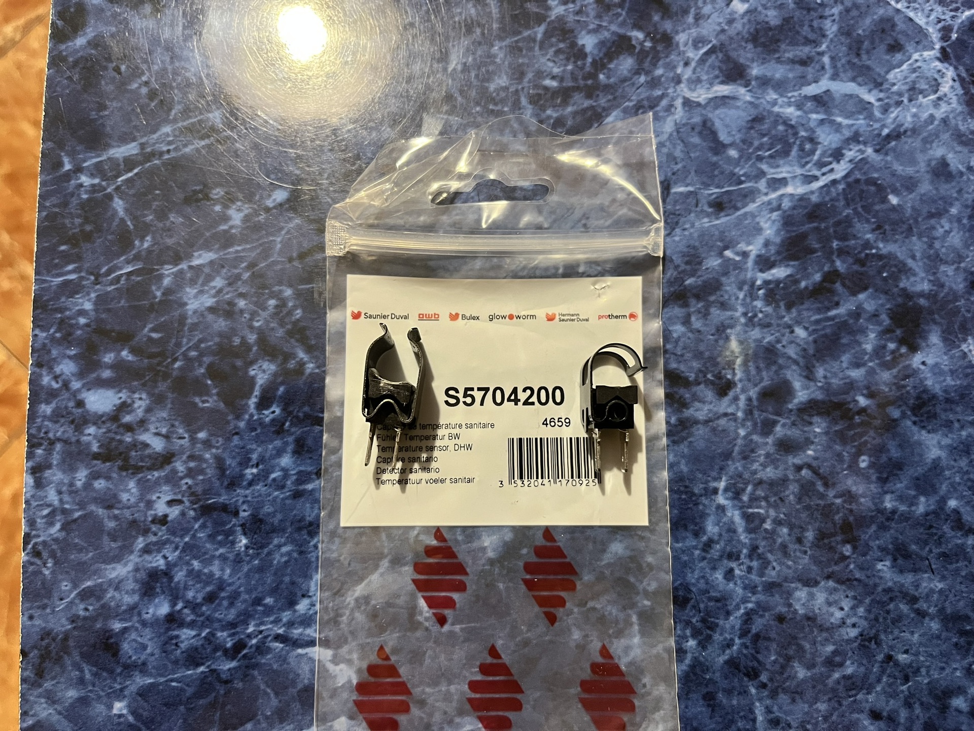

Na megjött az új NTC, semmi változás.
A fotón a jobb szélső az új.
Ugyanúgy viselkedik. Semmi változás. Neked a meleg víz szabályozó milyen állásban van?
Nekem most 3-as állásban.
A HMV NTC a kis görbe csövön van ami a höcserélőbe megy ... van onnan jön a tartály aljához, kb. a közepén.
A fűtés NTC neked a váltószelep fölött van közvetlenül, nekem a cső vízszintes szakaszán, de a rajz szerint itt kell lennie.
A váltószelepet, és az azt mozgató motort nem piszkáltam. Okozhatja vajon ezt a jelenséget az ami nálam van azok esetleges hibája?

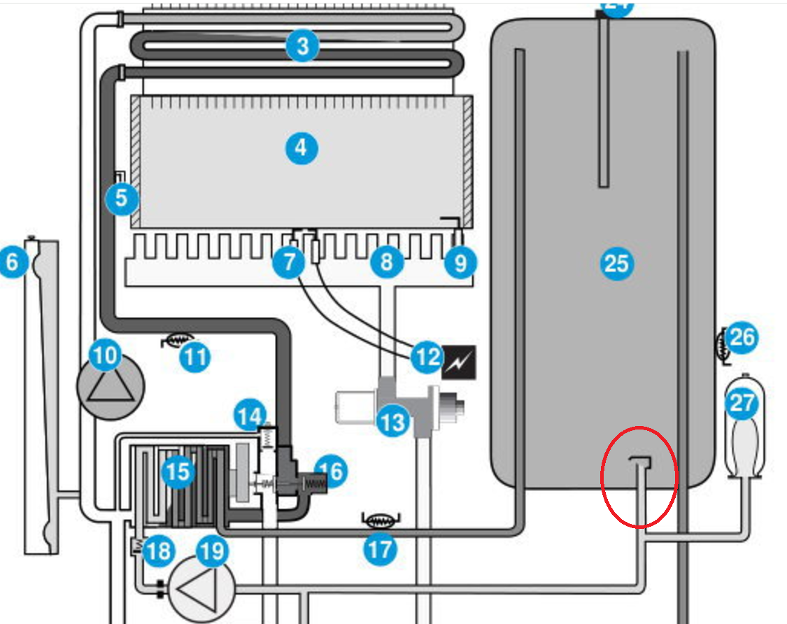

Tartályt szeretném először rendbetenni, hogy az már kizárható legyen később a hibaokok közül.
Amúgy 2-3-as fokozaton szokott lenni, feljebb már túl meleg, szinte forró szokott lenni kézmosáshoz, zuhanyzáshoz.
Hogy a váltószelep okozhatja-e, erre sajnos nincs tippem, talán VIM tud ötletet mondani erre.
A váltószelepből megy egy kb. 10 cm hosszú, vékonyabb cső a hőcserélő bal alsó részébe, azt nem tisztítottad ki? Ha nem és esetleg megteszed, lőnél nekem légyszíves egy fotó a bypass-ról, hogy neked mennyire van be/kitekerve? Ennek a csőnek a csatlakozó lyukában látni.
Az NTC-k vezetékei amik mennek a vezérlő panelre, azokat megmérted, jók és jól csatlakoznak mindkét végén?
Amúgy nekem feltünt az alkatrészkatalógusban, hogy az ominózus "kunkori" csövön változtathattak, mert van rajta egy lefelé egy plusz cső a végén záródugóval. Csak nem azért, hogy a nemkívánatos anyagok ebbe gyűljenek, aztán a záródugót kicsavarva lehet tisztítani illetve itt is leengedni?
És mi lehet az a szürke műanyag darab rajta, mint egy villanyvezeték gégecső?

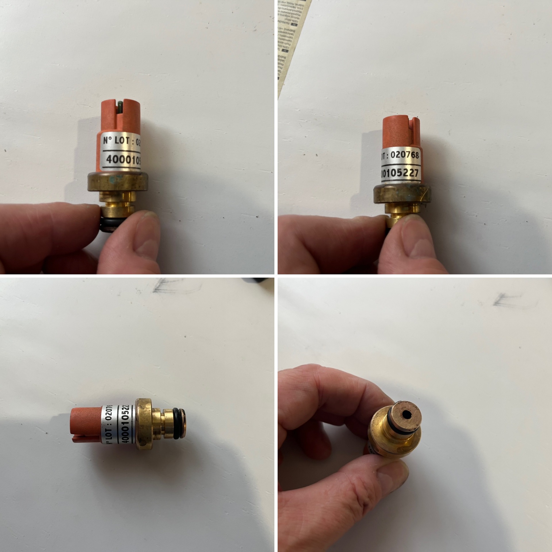

( Vagy 2 hónapja ez volt a problémám, a fotón látható érzékelő végén a furat úgy nézett ki, mintha rá lenne hegesztve valami. Kitakarítva nem jött ez a nyomás ingadozás. Rendben van azóta. )

Amit pherbiehu kolléga említett kis vékony cső, ami a 3 állású szelep és a hőcserélő között van, a vékony cső, gyakorlatilag kézmeleg. De ezt nem is vettem le. Amin a HMV NTC van, az új, az sem forró, csak akkor ha leveszem az NTC-t róla.
Viszont amikor letiltott, akkor az a cső amin az 5-s túlmelegedés határoló van, tűzforró.
Ha a tartály oldalán lévő ntc lenne vacak, akkor nem engedné felmelegedni ennyire, ha a hmv ntc-t leveszem nem?

Amit lefotóztál alkatrészt, azt én kapásból cseréltem ( az újabbnak már fekete szinű a vége, nem piros ).

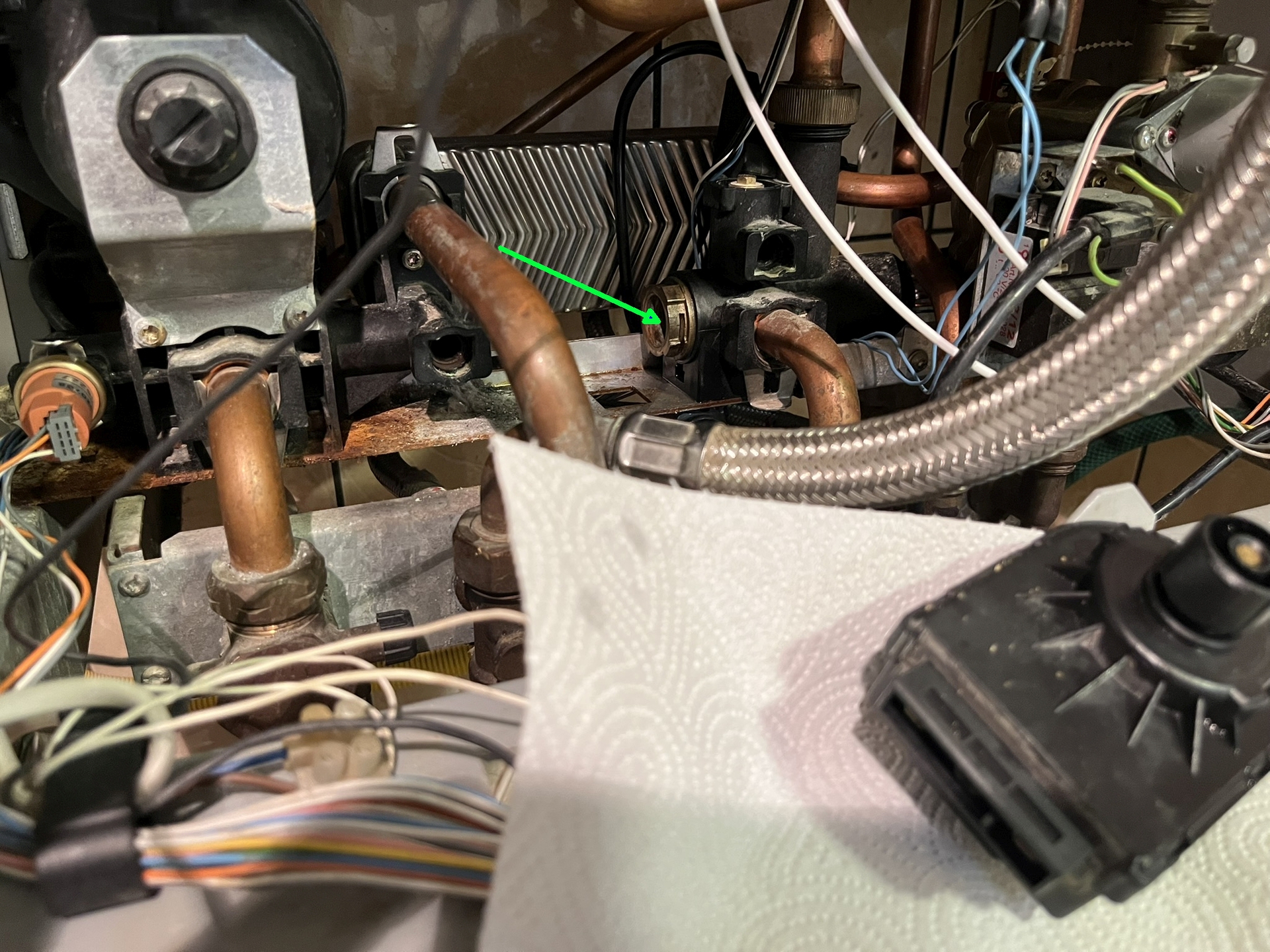

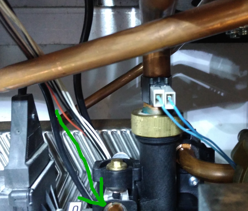

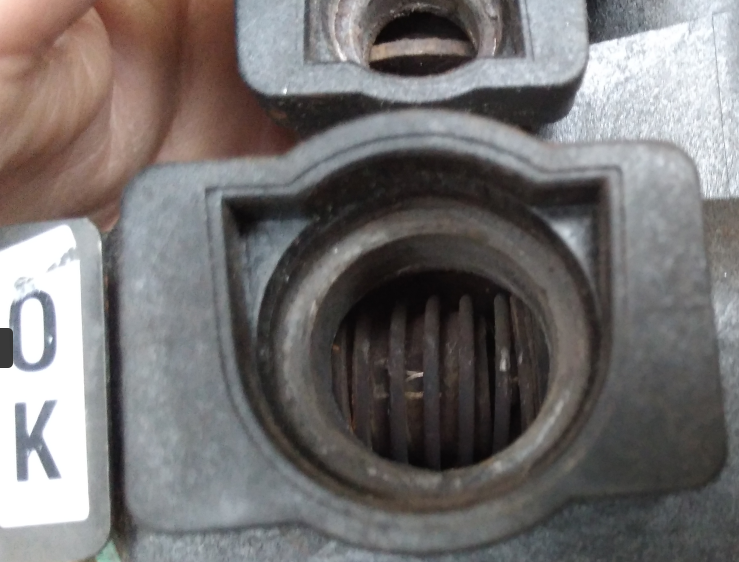

Szétkaptam ott ahol kérted. Mire vagy kíváncsi?
(#) pherbiehu válasza Vappali hozzászólására (») Nov 19, 2024 /
Köszi.
Az első képre. Ahol a rugó látszik a lyukban amibe a cső jobb vége megy, amit kivettél.
Ezt lehet felülről szabályozni. Nekem alapból látszik itt a rugó fölött a csavarozható rész tányérszerű alja. A leírásban benne van, hogy gyári alap a fél fordulat. No de mihez képest? A teljesen becsavart állapothoz képest fél fordulat kicsavarva? Én véletlenül teljesen kicsavartam a régiben és a újban is, ezért lehet különbözik most a beállításom itt a régitől.
Ha jó a hibakód franciáról fordításom, az azt mondja "hiba a ... hurokban". Tehát nem azt, mondja rossz a a nyomásérték. Ezért ezt én úgy értelmezném, hogy F9 azt jelzi, hogy azzal a résszel, hurokkal kapcsoltban nem oké valami. De ez csak a feltételezésem. Talán olyan a vezérlő szoftver, hogy ez egy amolyan minden további hibakód utáni eset, mindenes hibakód.
A hozzászólás módosítva: Nov 19, 2024

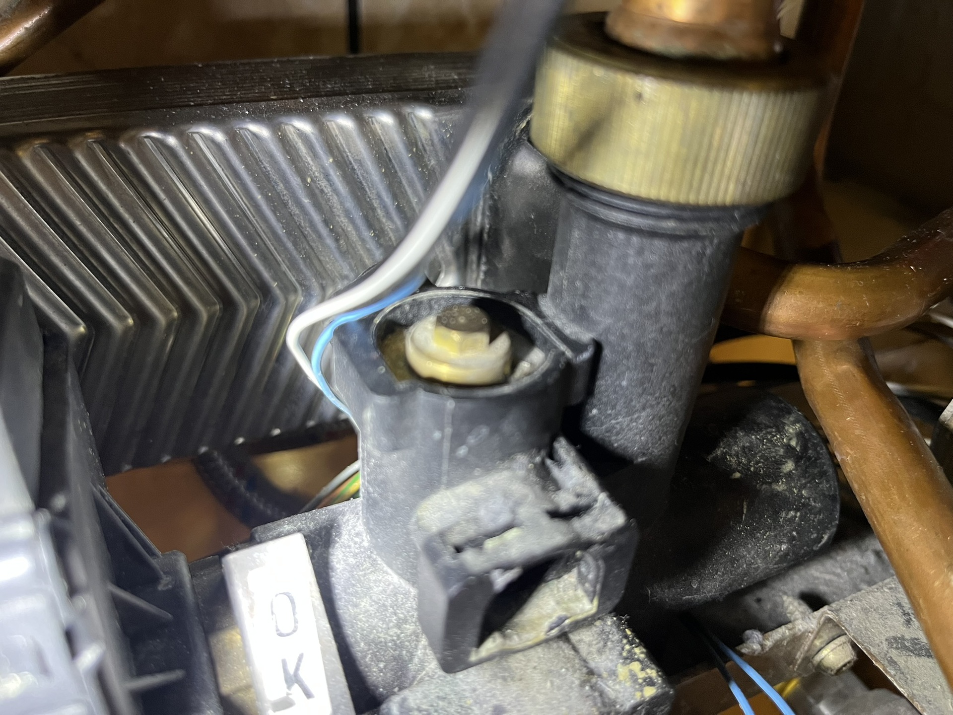

(#) Vappali válasza pherbiehu hozzászólására (») Nov 19, 2024 /
Leszedtem a léptetőmotort, ami a 3 állású (?? az??) szelephez csatlakozik, ami az előtérben van. A nyíllal jelölt részbe megy be. Abban van egy kis rudacska. Annak nem kellene mozognia? vagy nehezen mozog csak? Nagyon fixen áll, erőltetni nem akarom.
A bypass, amit írsz, az a fűtést szabályozza, Azzal nincs bajom... vagy beleszólhat ebbe is?
Azt nyomkodja be,a motor, rugó meg vissza. Az én régimen kézzel nem tudom benyomni, kombináltfogó fejével igen, amennyit a pöcök kiáll, kb. 5mm-et, aztán a rugó vissza kinyomja.
Az OK-al ellentétes végén van egy rézszínű csavar, szerintem ott lehet a rugós belsőt kivenni és ha van ehhez a típushoz is ez a rész újonnan, akkor cserélni.

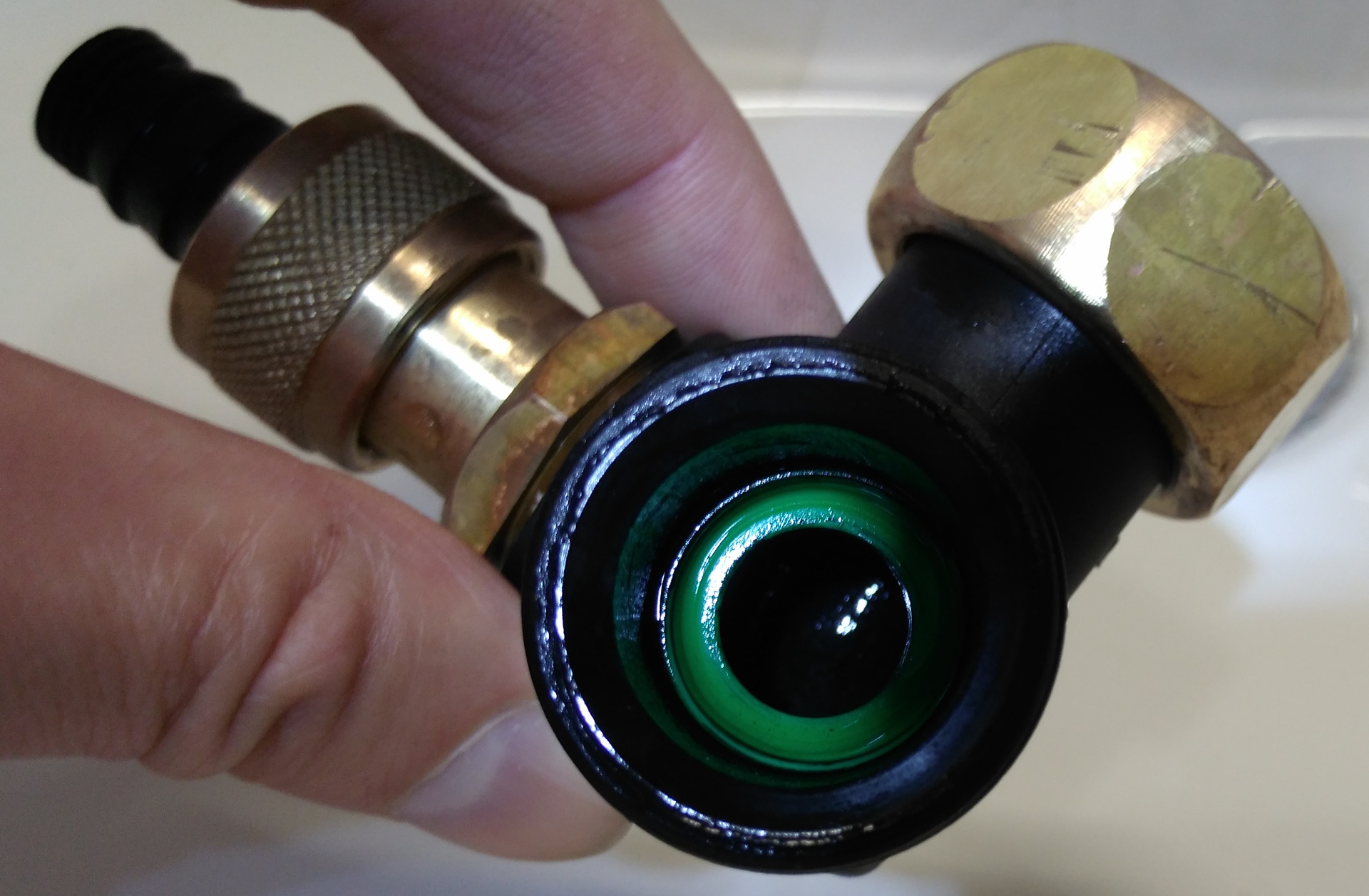

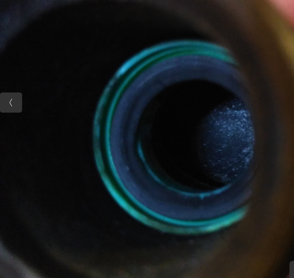

(#) VIM válasza Vappali hozzászólására (») Nov 19, 2024 / 1
A háromutú szeleptestben annak a rúdnak kellene tudni mozogni kézzel megnyomva is valami hasonló átmérőjű csavarhúzóval vagy alkalmas szerszámmal. Akkor az le van ragadva. Meg kellene járatni kézzel, ki fogja bírni ha kicsit erőltetve de határozottan be tudod nyomni. Ezek szerint az a szeleptest belülről nem egészen jól zárt eddig a fűtési oldal felé sem.
Hát azt nem feltételeztem volna, hogy a váltószelep belseje ilyen szennyezett amit a képeken jól látszik. Így nem csoda ha a belső szeleptányér megszorul valahol a szeleptestben. A "pherbiehu" készülékében arany tiszta a belső rész.
(#) pherbiehu válasza VIM hozzászólására (») Nov 19, 2024 /
"Aranytiszta" a fotón az a vadiúj. A másik fotón (12:19) a kiszerelt régi, na abban nyikorog a rúgó.
Talán tisztítható a régi, de mivel műanyag maga a test és hátha az megkopott belül, ezért inkább a komplett csere mellett döntöttem.
(#) VIM válasza pherbiehu hozzászólására (») Nov 19, 2024 / 1
Nálad a koszosnak mondott is tisztább. Expressz vízkőoldót neki és hagy ázzon benne.
(#) Vappali válasza pherbiehu hozzászólására (») Nov 19, 2024 / 1
Fújtam a rúdhoz kis WD40-et. majd később egy hatlapfejű csavarral könnyen betudtam nyomni, és a rugó visszanyomta. Most a WD40 segített, vagy a csavarral könnyebb volt megnyomni ... de szépen lehetett mozgatni.
Biztos ami biztos kapott még WD40-et, és összeraktam. Igazán változás nincs változás, vagy annyi hogy mintha kevesebbszer kapcsolna be ... de ez szerintem placebo.
Viszont a kiszedett léptető motor mellé tettem le a visszacsapó szelep cuccait...és én balga egy kis kemény, annyira nem gumis alátétet nem tudom hova kellett tenni. A kiszedett motoron jelzem hová illeszkedhet esetleg, én ide tettem, és így tettem vissza a motort.
Viszont a visszacsapó szelep alá is pont jó.... Az a kis gyűszű méretű dolog amit ki lehet szedni belőle, az alá is passzol..... De a gyűszűn körbe van egy rugalmas gumi tömítés. Ez inkább olyan keményebb anyagból van.

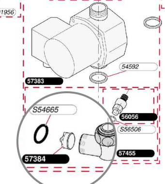

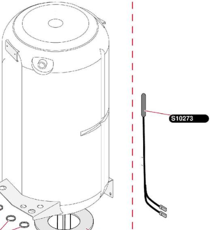

Az alkatrészeket én itt szoktam megkukkantani: (pl. Page13 -ra ha kattintasz a felső kis áttekintő ábráknál): Bővebben: Link

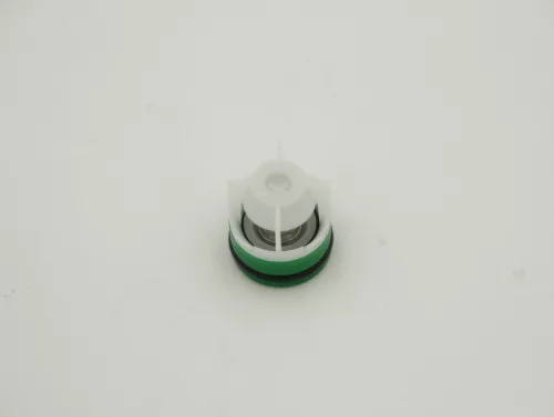

Nem az lenne az átfolyást korlátozó gyűrű? A motornak nincs (legalább is én nem tapasztaltam, hogy lenne bármiféle illesztő gyűrűje) központosítója vagy tömítése hiszen a villás rögzítővel van "benyomva" a helyére ahol a vállas része fel is fekszik a szelep házán. A wd40 fújkálása a háromutú szelep felé azt ugye tudod, hogy érinti az ivóvíz tisztaságú HMV részt is. Ha hosszab és tünetmentes üzemet szeretnél elérni akkor jobb ha kitisztítod azt a részt.
A tágulási tartályokban (fűtési és HMV) meg van az előírt előnyomás?
Igen, a középső fotódon az a fehér-zöld a visszacsapó szelep, egyirányúsít, ujjaddal be kell tudd nyomni rúgó ellenében. Körben beépítetten van rajta tömítés. Amit a robbantott ábra mutat, az az oda csatlakozó cső tömítőkarikája (fekete, nem lapos). Más oda nem kell szerintem.

Köszi a robbantott ábrát, mentettem.

Ha ott lenne tömítés a motornál, akkor az ábrán is szerepelnie kellene.
Melegvíztartály jobb oldalán lévő érzékelőt is nézted, ellenőrizted?
Nekem az a visszacsapó egyáltalán nem volt benne (gyárilag vagy valamelyik előző szaki elfelejtette visszatenni?), de belenézve egy zöld gyűrű látszik, akkor lehet hogy az az alsó fele és ki kell vegyem?

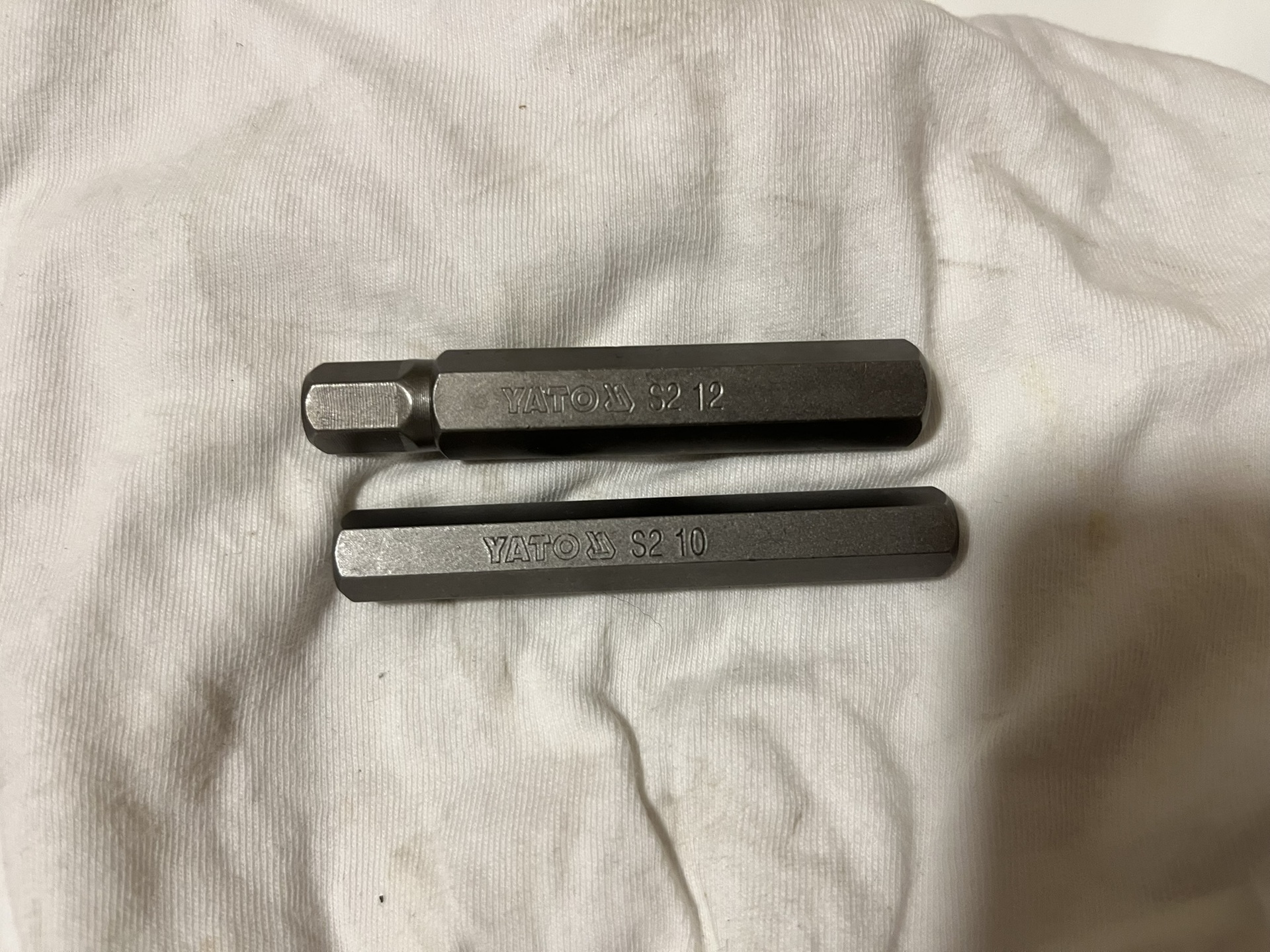

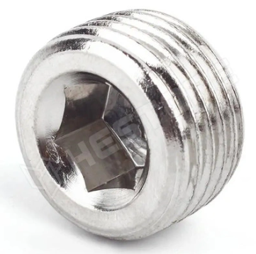

11-es imbuszkulcsod nincs véletlenül, hogy az-e a tartály alatti záródugó mérete? 12mm-es már nem megy bele.

Igen, én azt a zöldet is kiszedtem most, egy hajlított végű csavarhúzóval. Ha te kiszednéd megtudnám hogy ott van-e alatta az a kis fekete gyűrű.
Igen néztem a rajzot... valszeg akkor az a zöld alatt lehet.
Behoztam a Yato készletet, a feleségem már fogta a fejét hogy mit akarok most.
A 12-es nekem sem megy bele, de úgy tűnik a 10-es való bele. Sajna 11-esem nincs, így jön a készletben 10, 12,

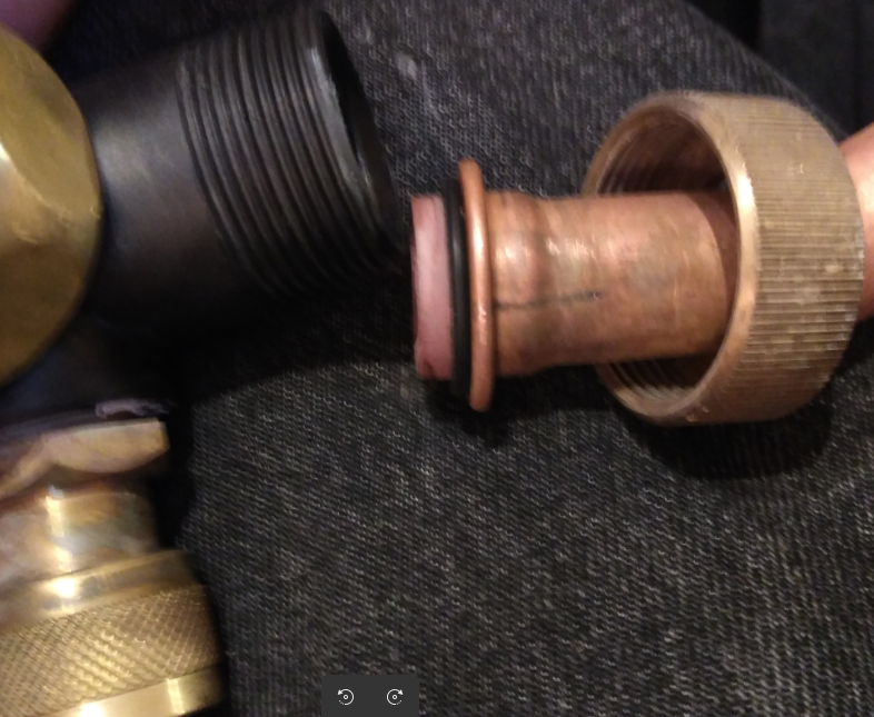

A képen bekarikázott csövön lévő kupak az megvan? Ide csatlakozik a "kunkori" cső. Ha nincs rajta a kupak vagy nevezzük korlátozónak akkor nem rétegződve alakul ki a víz a tartályon belül.
Köszi, csak gondoltam ha esetleg a 11-es is belemegy, nehogy a 10-essel tönkretegyem.
Nekem a fehér rész hiányzott, a fekete tömítő ott volt bennt, ahol most a fotón.
Ami ide bemegy cső, azon is van egy, de az nagyobb átmérőjű.
Még nem sikerült kivennem ezt a zöld részt. Szerintem alatta nem lesz, mivel a zöld részen van egy fekete tömítés körben az oldalán.
A zöld részen van egy nyíl az oldalán, ami jelzi az áramlási irányt, amerre a belső fehér részt is be tudom nyomni a rúgója ellenében. Az újat nem akarom szétszedni, tippem hogy ez fekete tömítőgyűrű a fehér és a zöld rész találkozásánál van. De hogy nálam hova tűnt el belőle a fehér rész, az rejtély. Talán valaki megpróbálta kiszedni és kettévált a fehér rész a zöld, ahogyan nálad is.
(#) Vappali válasza VIM hozzászólására (») Nov 19, 2024 / 1
Igen lehet ott valami, mert itt nem tudok betolni semmit, csak pár centire. Oldalirányba néztem, arra nyitott. Bedugtam egy vastagabb kábel kötegelőt, oldalirányba simán elment. Akkor ez így van rendben.
pherbiehu: Ok. a fémcsöveken ott a tömítés. Akko az a kis fekete gyűrű nem alatta, hanem benne van ezek szerint. Igen mert ez szétpattan, és a rugó szétlövi. Lehet így járt vele valaki.... valamikor. Igen a kis gyűszű oldalán ott van körbe a gumi tömítés. De ez egy keményebb anyag. Akkor benne van a zöld kis sapkában.
