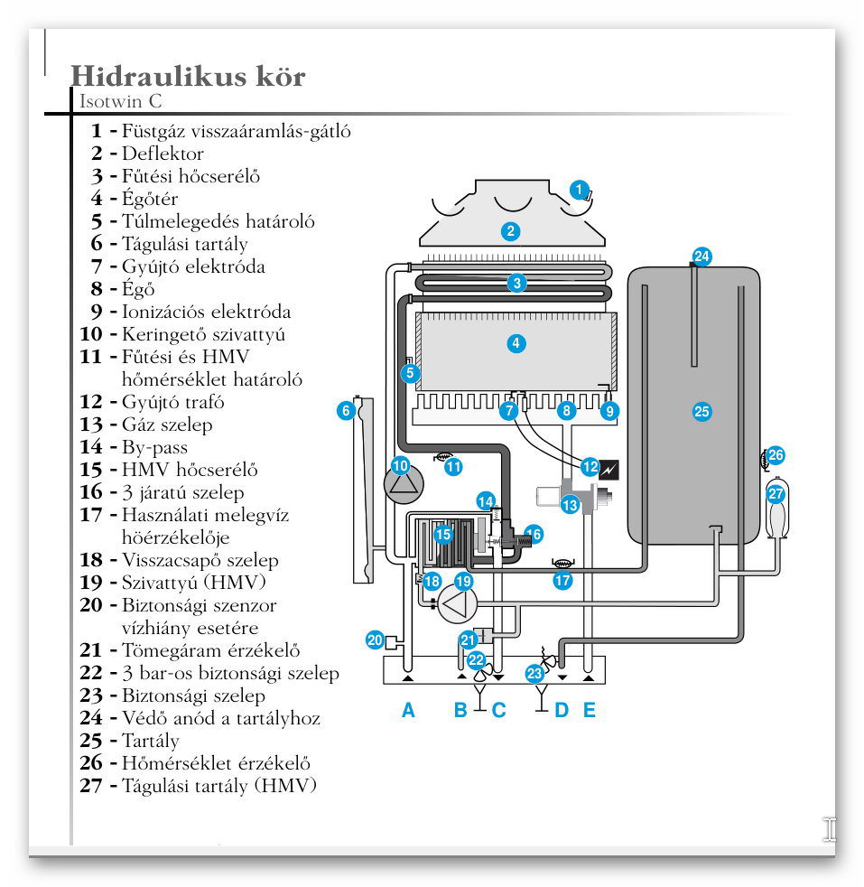

A fotón a jobb szélső az új. Ugyanúgy viselkedik. Semmi változás. Neked a meleg víz szabályozó milyen állásban van? Nekem most 3-as állásban. A HMV NTC a kis görbe csövön van ami a höcserélőbe megy ... van onnan jön a tartály aljához, kb. a közepén.A fűtés NTC neked a váltószelep fölött van közvetlenül, nekem a cső vízszintes szakaszán, de a rajz szerint itt kell lennie. A váltószelepet, és az azt mozgató motort nem piszkáltam. Okozhatja vajon ezt a jelenséget az ami nálam van azok esetleges hibája?

![]() Az első képre. Ahol a rugó látszik a lyukban amibe a cső jobb vége megy, amit kivettél. Ezt lehet felülről szabályozni. Nekem alapból látszik itt a rugó fölött a csavarozható rész tányérszerű alja. A leírásban benne van, hogy gyári alap a fél fordulat. No de mihez képest? A teljesen becsavart állapothoz képest fél fordulat kicsavarva? Én véletlenül teljesen kicsavartam a régiben és a újban is, ezért lehet különbözik most a beállításom itt a régitől. Ha jó a hibakód franciáról fordításom, az azt mondja "hiba a ... hurokban". Tehát nem azt, mondja rossz a a nyomásérték. Ezért ezt én úgy értelmezném, hogy F9 azt jelzi, hogy azzal a résszel, hurokkal kapcsoltban nem oké valami. De ez csak a feltételezésem. Talán olyan a vezérlő szoftver, hogy ez egy amolyan minden további hibakód utáni eset, mindenes hibakód. A hozzászólás módosítva: Nov 19, 2024
Leszedtem a léptetőmotort, ami a 3 állású (?? az??) szelephez csatlakozik, ami az előtérben van. A nyíllal jelölt részbe megy be. Abban van egy kis rudacska. Annak nem kellene mozognia? vagy nehezen mozog csak? Nagyon fixen áll, erőltetni nem akarom.
A bypass, amit írsz, az a fűtést szabályozza, Azzal nincs bajom... vagy beleszólhat ebbe is? A hozzászólás módosítva: Nov 19, 2024
Azt nyomkodja be,a motor, rugó meg vissza. Az én régimen kézzel nem tudom benyomni, kombináltfogó fejével igen, amennyit a pöcök kiáll, kb. 5mm-et, aztán a rugó vissza kinyomja.
Az OK-al ellentétes végén van egy rézszínű csavar, szerintem ott lehet a rugós belsőt kivenni és ha van ehhez a típushoz is ez a rész újonnan, akkor cserélni. A hozzászólás módosítva: Nov 19, 2024
A háromutú szeleptestben annak a rúdnak kellene tudni mozogni kézzel megnyomva is valami hasonló átmérőjű csavarhúzóval vagy alkalmas szerszámmal. Akkor az le van ragadva. Meg kellene járatni kézzel, ki fogja bírni ha kicsit erőltetve de határozottan be tudod nyomni. Ezek szerint az a szeleptest belülről nem egészen jól zárt eddig a fűtési oldal felé sem.

![]() Az alkatrészeket én itt szoktam megkukkantani: (pl. Page13 -ra ha kattintasz a felső kis áttekintő ábráknál): Bővebben: Link

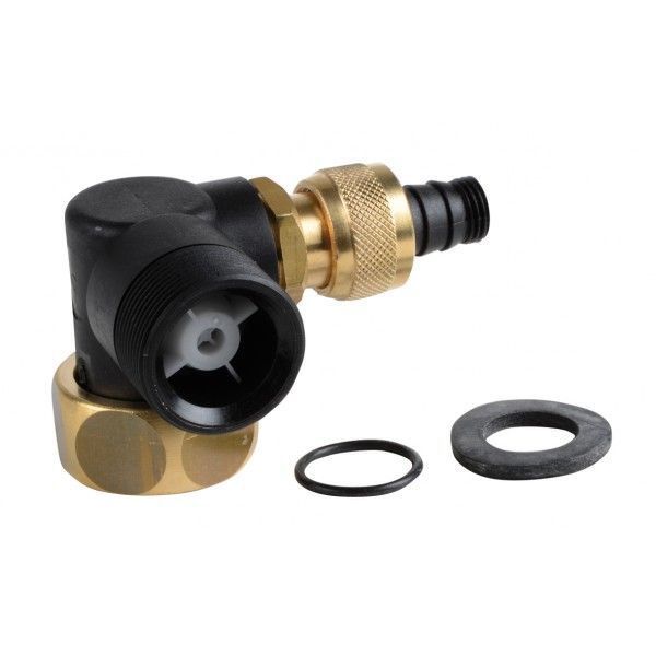

Nem az lenne az átfolyást korlátozó gyűrű? A motornak nincs (legalább is én nem tapasztaltam, hogy lenne bármiféle illesztő gyűrűje) központosítója vagy tömítése hiszen a villás rögzítővel van "benyomva" a helyére ahol a vállas része fel is fekszik a szelep házán. A wd40 fújkálása a háromutú szelep felé azt ugye tudod, hogy érinti az ivóvíz tisztaságú HMV részt is. Ha hosszab és tünetmentes üzemet szeretnél elérni akkor jobb ha kitisztítod azt a részt.
A tágulási tartályokban (fűtési és HMV) meg van az előírt előnyomás?
Igen, a középső fotódon az a fehér-zöld a visszacsapó szelep, egyirányúsít, ujjaddal be kell tudd nyomni rúgó ellenében. Körben beépítetten van rajta tömítés. Amit a robbantott ábra mutat, az az oda csatlakozó cső tömítőkarikája (fekete, nem lapos). Más oda nem kell szerintem.

Köszi a robbantott ábrát, mentettem. Neked most nem is működik a kazán? Esetleg "ha arra jársz" nem néznéd meg hogy a piros nyíllal jelölt részen, a léptető motor csonkjánál, nincs-e az a gyűrű? VIM: Csak a kis tengelyre fújtam, a vége felől, nem oda ahol a rugó látszik. De nem vettem észre hogy a fűtéssel probléma lett volna, lehet azért nem tudtam először benyomni, mert ...mert... nem mertem erősen, illetve nem jó eszközzel. A csavarral szépen lehetett mozgatni. Nem akadozott, a rugó visszatolta. Most nem, de a múlt héten csekkoltam a tágulási tartályokat, nem voltak rendben, akkor beállítottam. Most nem néztem. De a kis kunkori csövet megint ellenőriztem, kapott 20%os ecetet, műanyag pálcával is néztem - nincs benne semmi. A tartályba is visszafújtam a csatlakozásánál, nem tűnt eldugultnak. Néztem még más csövet is, amit a múltkor nem bontottam. Alaplapon, és minden a kazánban található csatit kezeltem kontaktsprayvel. De annyira adta magát az a gyűrű, vagyis hogy oda illeszkedik... Viszont ha a kis fehér visszacsapó szelepet kiszedem, akkor alá akár illeszkedhet az is. 6-7 éve amikor kivettem, nem emlékszem rá. Igaz most teljesen kiszedtem és a szétesett szelepet összepattintottam. Az alsó kis zöld rész benne maradt. Lehet a múltkor is, azért nem tűnt fel a gyűrű alatta. Most egy kis hajlított csavarhozóval kiszedtem belőle. Nincs hozzá kedvem...de lehet holnap kiveszem ezt a szelepet, meg amit a léptető motorhoz tettem gyűrűt, és átrakom ide.... A hozzászólás módosítva: Nov 19, 2024
Ha ott lenne tömítés a motornál, akkor az ábrán is szerepelnie kellene.

Igen, én azt a zöldet is kiszedtem most, egy hajlított végű csavarhúzóval. Ha te kiszednéd megtudnám hogy ott van-e alatta az a kis fekete gyűrű. ![]() Igen néztem a rajzot... valszeg akkor az a zöld alatt lehet. Behoztam a Yato készletet, a feleségem már fogta a fejét hogy mit akarok most. ![]() A 12-es nekem sem megy bele, de úgy tűnik a 10-es való bele. Sajna 11-esem nincs, így jön a készletben 10, 12, A hozzászólás módosítva: Nov 19, 2024

Nekem a fehér rész hiányzott, a fekete tömítő ott volt bennt, ahol most a fotón. Ami ide bemegy cső, azon is van egy, de az nagyobb átmérőjű. Még nem sikerült kivennem ezt a zöld részt. Szerintem alatta nem lesz, mivel a zöld részen van egy fekete tömítés körben az oldalán. A zöld részen van egy nyíl az oldalán, ami jelzi az áramlási irányt, amerre a belső fehér részt is be tudom nyomni a rúgója ellenében. Az újat nem akarom szétszedni, tippem hogy ez fekete tömítőgyűrű a fehér és a zöld rész találkozásánál van. De hogy nálam hova tűnt el belőle a fehér rész, az rejtély. Talán valaki megpróbálta kiszedni és kettévált a fehér rész a zöld, ahogyan nálad is. A hozzászólás módosítva: Nov 19, 2024
Igen lehet ott valami, mert itt nem tudok betolni semmit, csak pár centire. Oldalirányba néztem, arra nyitott. Bedugtam egy vastagabb kábel kötegelőt, oldalirányba simán elment. Akkor ez így van rendben.
pherbiehu: Ok. a fémcsöveken ott a tömítés. Akko az a kis fekete gyűrű nem alatta, hanem benne van ezek szerint. Igen mert ez szétpattan, és a rugó szétlövi. Lehet így járt vele valaki.... valamikor. Igen a kis gyűszű oldalán ott van körbe a gumi tömítés. De ez egy keményebb anyag. Akkor benne van a zöld kis sapkában. Na akkor holnap ismét HMV leengedés.... Köszi Urak a supportot! Jó éjszakát! |
