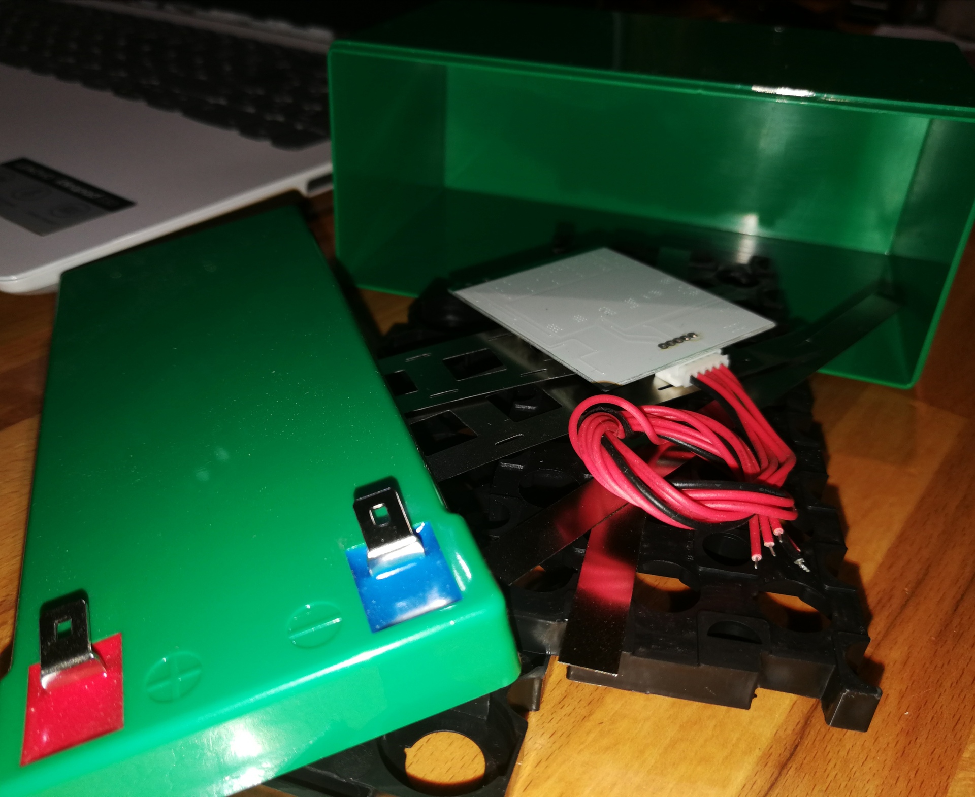

Benzinmotoros robogó....persze még ott van az elektromos önidító használata (ami ugye a Simsonokban ritka). Az Ah-s kérdésemre nem válaszoltál (amperóra, azaz mekkora az eredeti akku kapacitása)
Én ilyen célra LiFePO4-et használnék.( Pl. 32650-es 5000 mAh). A BMS nem szabályozza a töltést, csak a cellákat óvja. Azt külön kéne megoldani, de még nem láttam erre egyszerű megoldást. A kész motoros lítium akku drága, de azonnal használható.
Én most fogok egy 12V-os "csináld magad" szettet megépíteni (csak azért, hogy lássam mit is tud, meg legyen kéznél egy tuti energiaforrás).
Az én e-"járgányomba" combos akku kell (2x 40-85 Ah-s 12V-os)...2 db kb. 550W-os elektromotort kéne táplálni órákig (PWM-mel persze). Ez lítiumból kisebb vagyon lenne...
A hozzászólás módosítva: Dec 11, 2024
