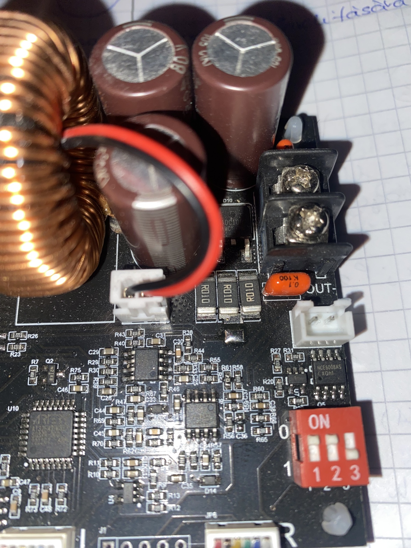

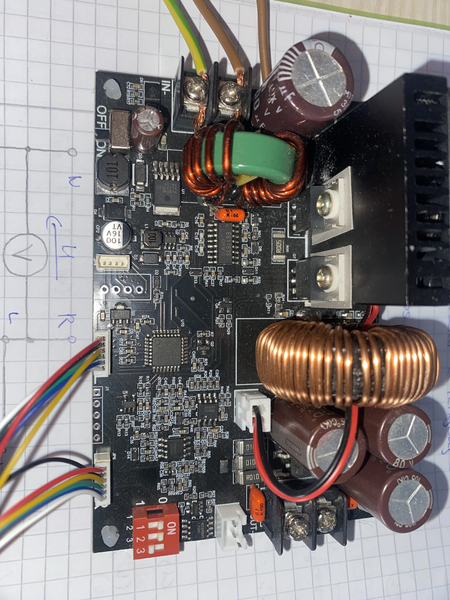

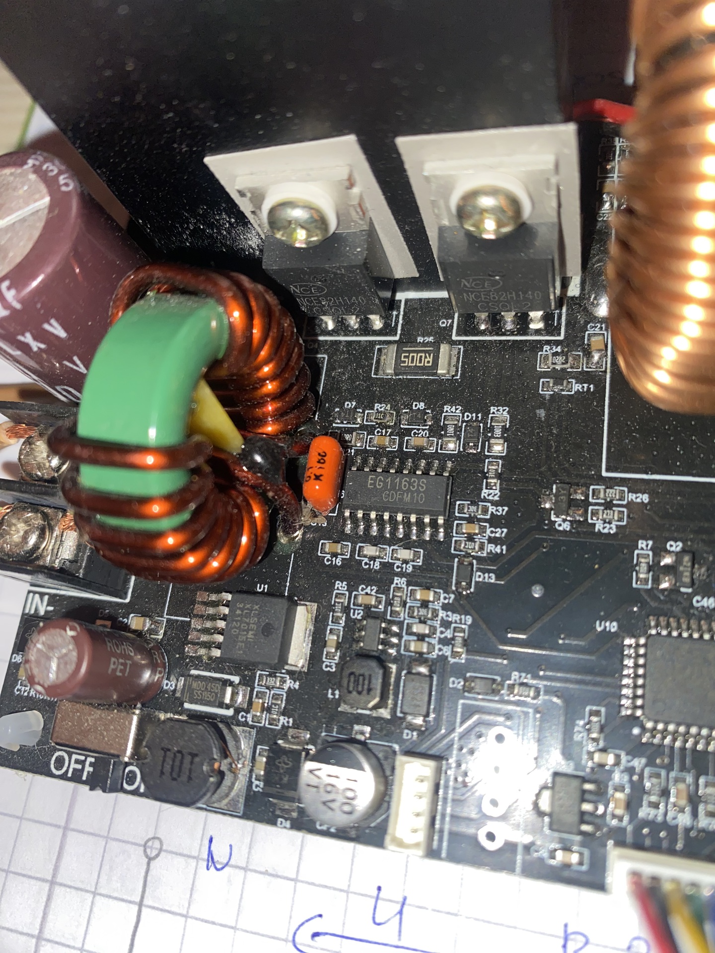

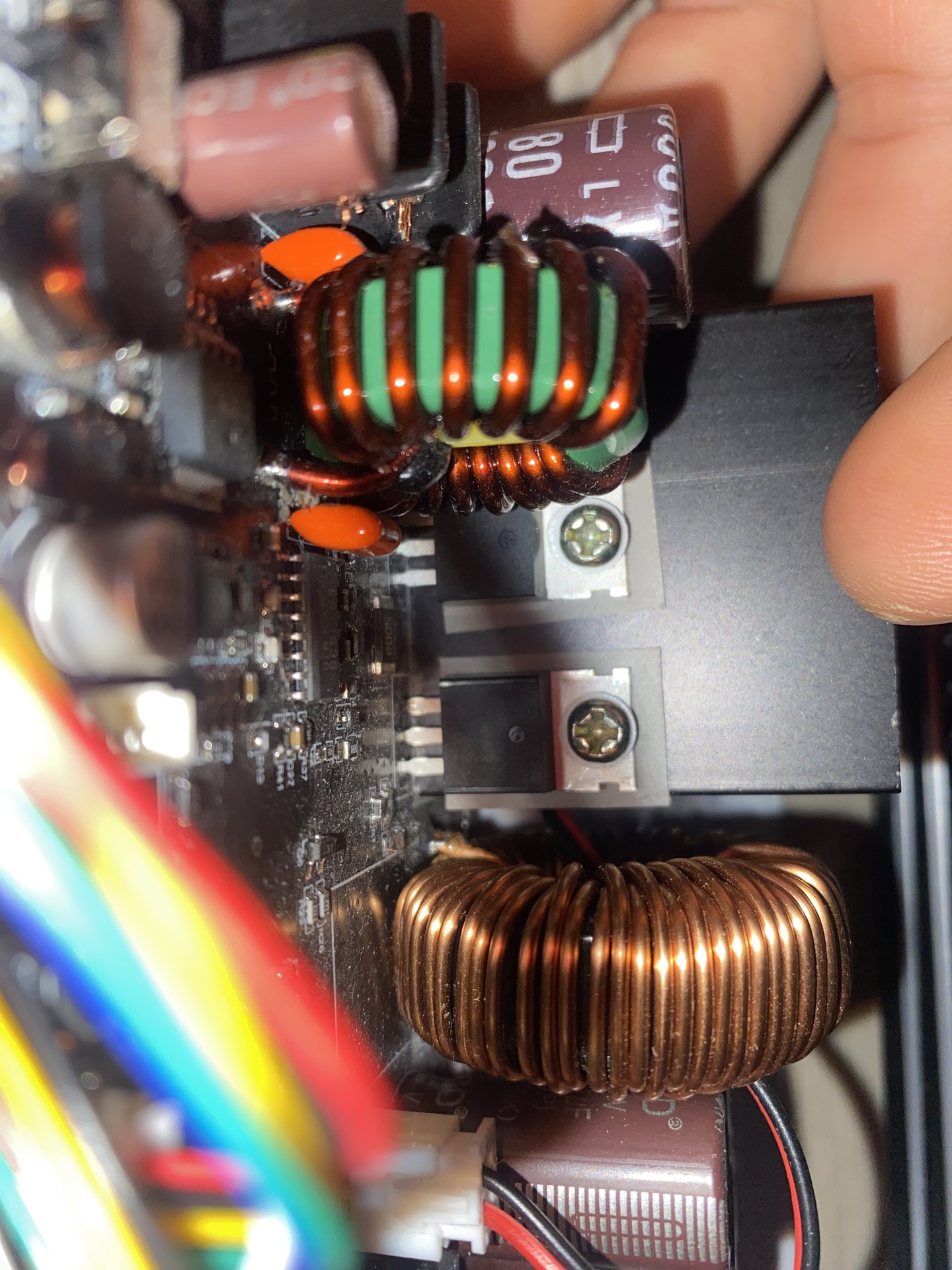

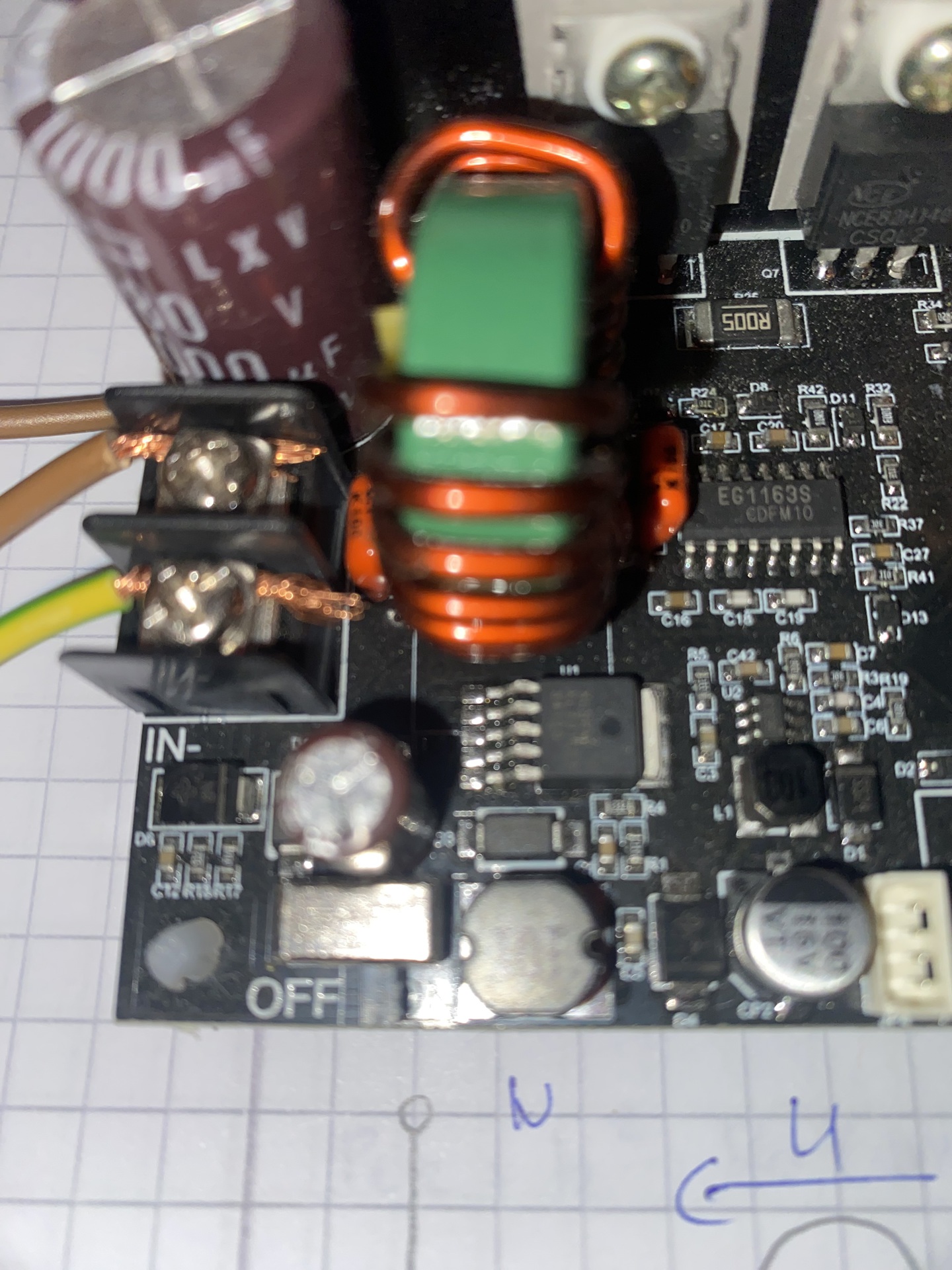

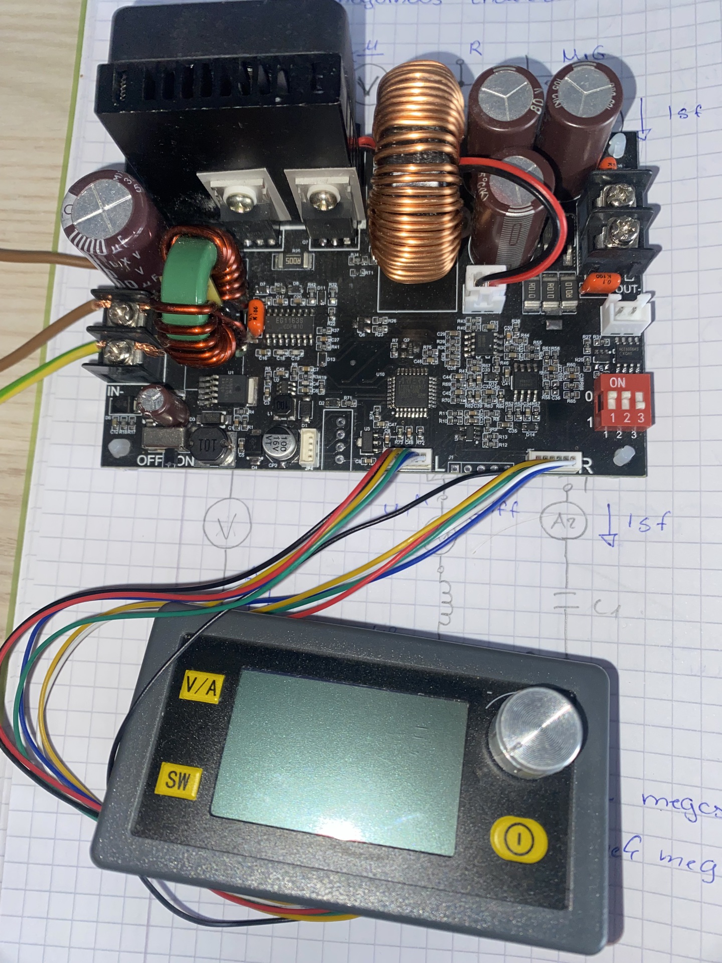

Aliexpress-es tápegység
Sziasztok. Adott egy alis 0-60V tápegység. Max bemeneti fesz. 70V. Tökéletesen működött, viszont kellett egy másik projekthez a toroid ami táplálta és mikor újra rá akartam kapcsolni a trafót elkötöttem és 90V egyen került rá. Egy pillanatra bekapcsolt, aztán se kép-se hang.
Tudom… marha vagyok, de ebből tanul az ember.
Szemmel látható “sérülés” nincs rajta. Hol keressem a hibát? Mit lőttem el?
Előre is köszönöm.
(#) Régi motoros válasza Ákoska17 hozzászólására (») Nov 24, 2024 /
A bemenetnél a kisebbik pufferkondi a kapcsoló felett úgy látom púposodott, talán zárlatba ment.
Vagy ott a bemeneten valami soros tag ami szakadhatott, ha szerencséd van a TVS dióda rövidre zárta.

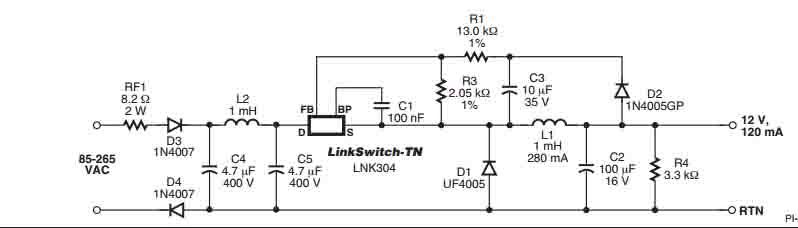

lnk304 táp
Alapkapcsolást összerakva a bemeneti 8.2ohm/2W (én 10ohm-ot tettem bele) és Graetz van az elején az ellenállás pár bekapcsolás után elég. 12V/62mA a maximális fogyasztás. Az alapkapcsolásban a D4 alsó dióda szerepét meg nem értem. Kb 10µF töltésénél 230V-al ilyen nagy indulóáram lenne? kb 1 másodpercig feléled a készülék, aztán szikra az ellenálláson és megszakad. Milyen titka lehet még ennek a jószágnak?
(#) reloop válasza wbt hozzászólására (») Nov 29, 2024 1 /
Szia! Az RF1 biztosítékként is szolgál F=Fuse. Zárlat, vagy túlterhelés van az áramkörben.
Bármit is elronthattál. Ha tippelnem kéne, valamelyik kondit rossz polaritással ültetted be, vagy nem a tokozásnak megfelelő lábkiosztással használod az IC-t.
A D4 valószínűleg zavarszűrő.
