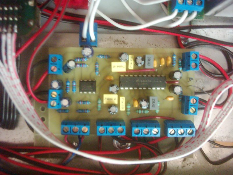

nekem egy tda 7294 es ic s erősítőhöz kéne hangerő, és hangszín sazbályzás. a hangszínnek nekem elég lenne csak a mély hangot állítani, mert ez egy subwoofer be lenne. eddig már van kopp gátló(félig kész) meg tápegység, és az erősítő rész. de még nem próbáltam ki, mert kell még pár alkatrész a kopp gátlóhoz meg miegyéb.. szóval én egy ilyenre gondoltam megépíteni. olvastam a topicban róla hideget-meleget. én is készítettem hozzá egy nyák tervet. le ellenőriznétek??? előre is köszi de ha erre a célra van másik megoldás, hogy csak a mélyet, és a hangerőt változtathassam, akkor légyszi írjátok meg..

Kicsit kuszák a mondataid, de szerintem arra gondolsz, hogy én még anno hangszórót kötöttem az LM1036 után, nem pedig erősítőt. Igen, ettől el is szállt! Viszont az erősítő bemeneti ellenállása több 10-100kohm, amivel ha párhuzamosan kötsz egy kivezérlésjelzőt, akkor sem lesz semmi, bírni fogja az IC! sok sikert hozzá!Ja, és a 100ohmos ellenállást felejtsd el! Szia!

Az alkatrészekből semmi különleges nem kell ha erre gondolsz.A mellékelt kép alapján szerintem könnyen kibogozod.Én hidalt TDA7294(sztereóhoz) használom.Frankón műkszik habár a Potikon lehetne még finomítani .Ja és a mellékelt rajz alapján csináltam sz.tem u.a. mint a tied
