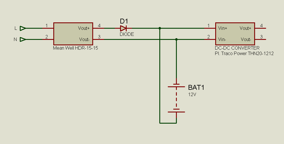

Home assitant áramszünet védelem.Most rakok össze egy Home assistant szervert, egy Asrock Q1900M alaplapon. A gondom az hogy áramszünet esetén elég nagy esély van a meghibásodásra, mert állítólag ezek a rendszerek különösen nem szeretik a szabálytalan leállítást. Teljes értékű UPS-t nem akarok, mert értelmetlen, mivel többet fogyasztana mint a gépem. (10 -12W jelenleg). Mivel a gép 12v-ról megy, olyan megoldás kellene, ami egy-két percig bírná a tápot, miközben az áramszünet érzékelésével szabályosan kikapcsolná a gépet.Biztos csinált már valaki hasonlót, úgyhogy kérném szépen az ötleteket.
1-2 percért ugyanolyan drága mintha 30 percet is birna. Aliexp....stb oldalon van készen is. akár Li ,akár savas akkuhoz,(12v !--7Ah ) Ettől olcsóbban házilag sem jön ki. https://hu.banggood.com/DC-UPS-Mini-Uninterrupted-Power-Supply-5V-9...search De van sokféle
Lásd melléklet. Ilyenről megy egy Raspberry évek óta itthon.
Nevezett tápegységen be lehet állítani a kimenő feszültséget, az akkut kb. 13.6 V-on kell tartani. Akkuból kb. mindegy milyet veszel, egy kitétel van. Számolva a legrosszabb esetre, annyi töltőáramot el kell viselnie, mint amennyit a tápegység tud maximálisan szolgáltatni és amennyivel a terhelés maximálisan tudja terhelni. Egy zárt, 12 Ah-s ólom-savas akkunál az érték olyan 3 A körül van. A tápegység 15 W-os. Ha a várható terhelés ettől nagyobb lesz, akkor nagyobb tápegység kell, pl. HDR-30-15. Ha a szervernek szigorúan 12 V kell, akkor szükséges a kapcsolásban látható DC/DC konverter. Természetesen lehet más típus is, csak hirtelen ezt találtam. Ha a szerver bírja a feszültségingadozásokat, mehet direkt az akkuról is.
Ez jónak tűnik, csak még azt nem tudom, hogy hogyan oldom meg, hogy tartós áramszünetnél korrekten álljon le a gép. A tápot kellene figyelni egy időzítős áramkörrel (hogy ne lője le minden kis áram kimaradásnál) ami bizonyos idő elteltével korrekten leállítaná a PC- t.

Kell valamilyen SW a szerverre, ami a tud kommunikálni valamilyen mikrokontrollerrel (pl. USB - UART modul közbeiktatásával), ami a 230 V-os hálózatot figyeli. Milyen rendszer fut a szerveren?
Én az akku feszt figyelném, ha 12V alá esik leállítás. Újra indulás 13V felett. Kérdés mi a fontosabb, minél többet menjen a gép ( bár úgysem tud beavatkozni szinte sehol, áramszünet alatt) vagy az hogy biztonságosan leálljon mindig. Ehhez kell belőni a feszültségszinteket. Figyelve, ha az akkun megszűnik a terhelés, elkezdi szépen lassan összeszedni magát, ha már élete végén jár, gyorsan kimerül...

A lényeg a biztonságos leállítás, persze úgy hogy pár másodperces kimaradásnál azért ne álljon le azonnal. Mivel ahogy írtad, áramszünet úgysem élnek a perifériák, ezért nincs is értelme a szerver működésének. A lényeg hogy tisztességesen leálljon, hogy se a rendszer, se az SSD ne károsodjon és ha ismét van áram, akkor újrainduljon. Talán egy mikrovezérlővel is megoldhatnám úgy, hogy a táp 12v-ját figyelné és ha megszűnik, akkor leállítaná a gépet. Úgy tudom, hogy a Home assistant OS -nél az is szabályos leállítás, ha hosszan nyomom a bekapcsoló gombot. De ennek is utána kell néznem.

Elnézést, nem voltam elég részletes. Nálam a 230 és a 12 V-os oldalt is figyeli a mikrokontroller... Ha jól látom, a Home Assitant OS nem egy operációs rendszer, hanem csak egy program, több platformra fordítva, már ha erről van szó: Bővebben: Link. Az alap rendszerre kell írni egy programot, ami beszélget a feszültségfigyelő kontrollerrel.
Ha a hosszú gombnyomás szerintem vészkikapcsolás, a PC-k a rövid gombnyomásra állnak le szabályosan. a gombra egy opto tranzisztor, a ledjét meg az akku fesz függvényében akár valami egyszerű proc is elvezérelgetheti. Majdnem javasoltam valami wifis csodát, amit a homeassistant lekérdez, azt leáll, de ha nincs hálózat router sincs....Ha meg nem akarsz bontani, az UPS-ek le tudják valahogyan állítani a gépet, tőlük esetleg elleshető a módszer.
