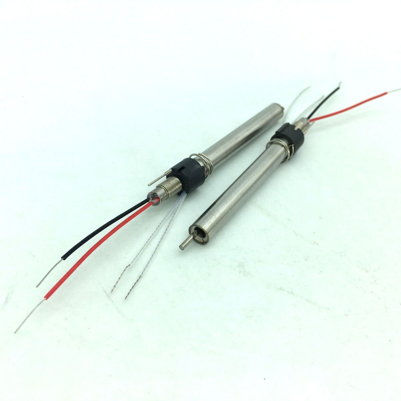

Egy szabályozás annál jobb, pontosabb, dinamikusabb, minél gyakoribb a beavatkozást kiváltó információ jelenléte és az erre adott válasz! Nem is értem, ez miért nem evidens neked... A D tagot akár el is dobhatod, ha kellően gyors vagy alapban! Rá akkor lehet szükség, ha lassú a reakció, és nincs más lehetőséged, csak ezen keresztül javítani némileg a szabályozás karakterisztikáját. Egyébként inkább csak problémát termel a felesleges (mértékű) használata... 400kHzHelo.Mi a jó abban hogy egy (ki)forrasztóállomás a fűtőbetétet nagyfrekvenciával hajtja meg? Bővebben: Link
Gondoltam rá hogy valami indukciós fűtésű lehet de olyan mintha valami vékony cekásszerű huzal lenne a fűtőbetétben, nem tűnt logikusnak hogy azon az elven működik. Mostmár benne van az új, a régit szétbarmolom majd kíváncsiságból. Úgysem hiszem hogy javítható.
A hozzászólás módosítva: Nov 27, 2024
Ez ugyan nem a 201B hanem a 203H, de gondolom a fűtőbetétük hasonló lehet. Ami a képen van az indukciós.
