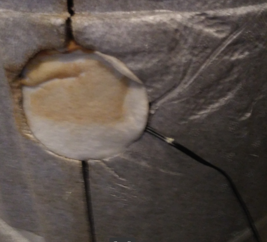

A kondi a fekete dobozban van. Az amúgy nem lehetséges, hogy a tartály NTC nem teljesen érinkezik a tartály külső falával és nem ad jó értéket? Ez valami ragacsos rögzítés, ami talán a sok-sok év alatt már nem olyan, mint kellene legyen? A hozzászólás módosítva: Dec 7, 2024

A tartály érzékelőnek elég volna egy jégkocka is próbálkozásnak, hogy akkor hogyan viselkedik a melegítés. Ahogy említésre került a tartálytól való eltávolítás, hogy akkor a levegőt érzékelje az nem jó ötlet, mert az cca. 20°C-ról indul de a csapvíz az csak 8-10°C-os. Tehát minél jobb kontaktusnak kellene lenni a tartály falára ragasztva, hogy a felületről közvetlenül értékelje ki a változást. Szerintem a visszaragasztáshoz elég a hőálló ragasztószalag pl. az a fekete széles.

Az emelkedő hőmérsékletre nem az előírt módon reagál azaz nem csökken az ellenállása az idő arányában és ezért modulálhat le a főégő. Ha leveszed a csőről a klipszet (de nem kell lehúzni róla a csatlakozóját) és HMV csapot nyitsz akkor nem volna szabad, hogy az említett korlátozás megismétlődjön (ki-be kapcsolgatás) és ha visszateszed akkor azonnal le fog állni a főégő.
Igen én is arra gondoltam, azt említettem, hogy vannak erős ragasztószalagok, lehet odatudják ragasztani az oldalához. Na majd meglesem ezt.
