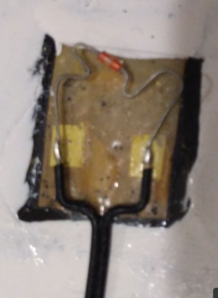

(#) VIM válasza Vappali hozzászólására (») Dec 7, 2024 / 1
A tartály érzékelőt ne vedd le! Ahol csatlakoztatva van a panelhoz ott vedd szét vagy ha van külön csatlakozója ott próbálj meg bekötni, csatlakoztatni potmétert. A szivattyú kondenzátorát megvizsgáltad esetleg mérted, hogy meg van e a ráírt érték vagy jelentősen kevesebb, mert akkor a HMV szivattyú keveset szállít? "pherbiehu"-nál éppen ennek a szivattyúnak a kondenzátora volt jelentősen érték vesztett.
(#) Vappali válasza VIM hozzászólására (») Dec 7, 2024 /
Van csati, írtam is hogy ott szedtem szét, ott mértem amit mértem, de ugye ez az érték így nem kezelhető.
Nem vizsgáltam, azt sem tudom hol lehet. A motoron lévő dobozkában, vagy esetleg a panelen?

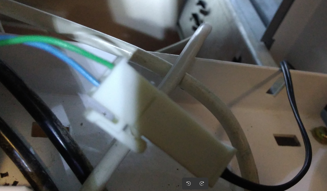

(#) pherbiehu válasza Vappali hozzászólására (») Dec 7, 2024 / 1
Ezt a fehér csatit ha szédhúzod, én oda készítenék egy plusz toldást, amire rá tudod kötni az ellenállásméréshez a műszert, vagy pedig ahogy VIM javasolta, egy potmétert, amivel szimulálod a tartály hőmérsékletet a vezérlésnek (min. 22KOhm vagy egy 10KOhm amivel sorbakötsz egy 5K ellenállást).
A kondi a fekete dobozban van.

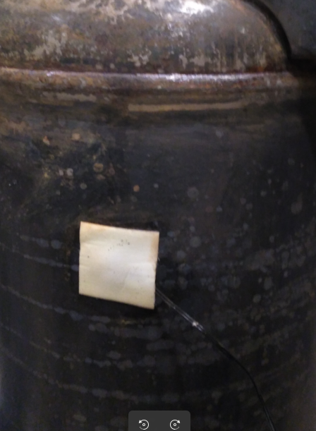

Az amúgy nem lehetséges, hogy a tartály NTC nem teljesen érinkezik a tartály külső falával és nem ad jó értéket? Ez valami ragacsos rögzítés, ami talán a sok-sok év alatt már nem olyan, mint kellene legyen?

(#) Vappali válasza pherbiehu hozzászólására (») Dec 7, 2024 /
Gyors vagy! Köszi!
Igen megvan, azt a csatit húztam szét, de nem tudom milyen értékeknek kellene lenni. Ha nem érintkezik a kazánnal, akkor szerintem pont fordítva lenne a dolog, nem kapcsolná ki, hisz nem érzékelné a víz melegedését.

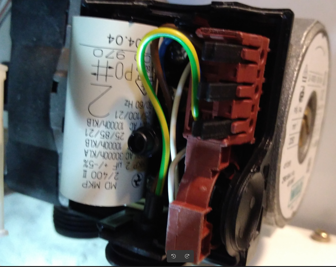

És Te cserélted ezt a kondit? Mi volt a hiba jelenség, és a csere megoldotta?
Ezt találtam, mondjuk nem egy horror összeg.
Mint írtam nem értek az elektronikához (-sem), hogyan kell kimérni a kondit? + egy pirulós szmájli.
Hogyan mérjem ki? Ez a műszerem van... Mire állítsam, hogyan mérjem?
Ezzel nem tudod sajnos. De ha a tied is 18+-os kazán, fogadnék, hogy nálad is jelentősen megfogyatkozott a kapacitása. (Ha cseréled, van az olcsóbban is, meg horror drágábban is... )

Te hol vetted ezt a kondit? Tudsz adni hozzá linket? Vagy leolvasva az értékét, rákeresek, aztán megveszem? Legfeljebb a fizikai mérete lehet még kérdéses. Ha esetleg nagyobb méretű lenne, akkor esetleg ha a fekete dobozon kívül lenne, az okozna valami hibát? A dobozhoz erősíteném kivülről.
Kapacitást kell tudnia mérnie, a 0 .. 2µF (vagy nagyobb) tartományban.

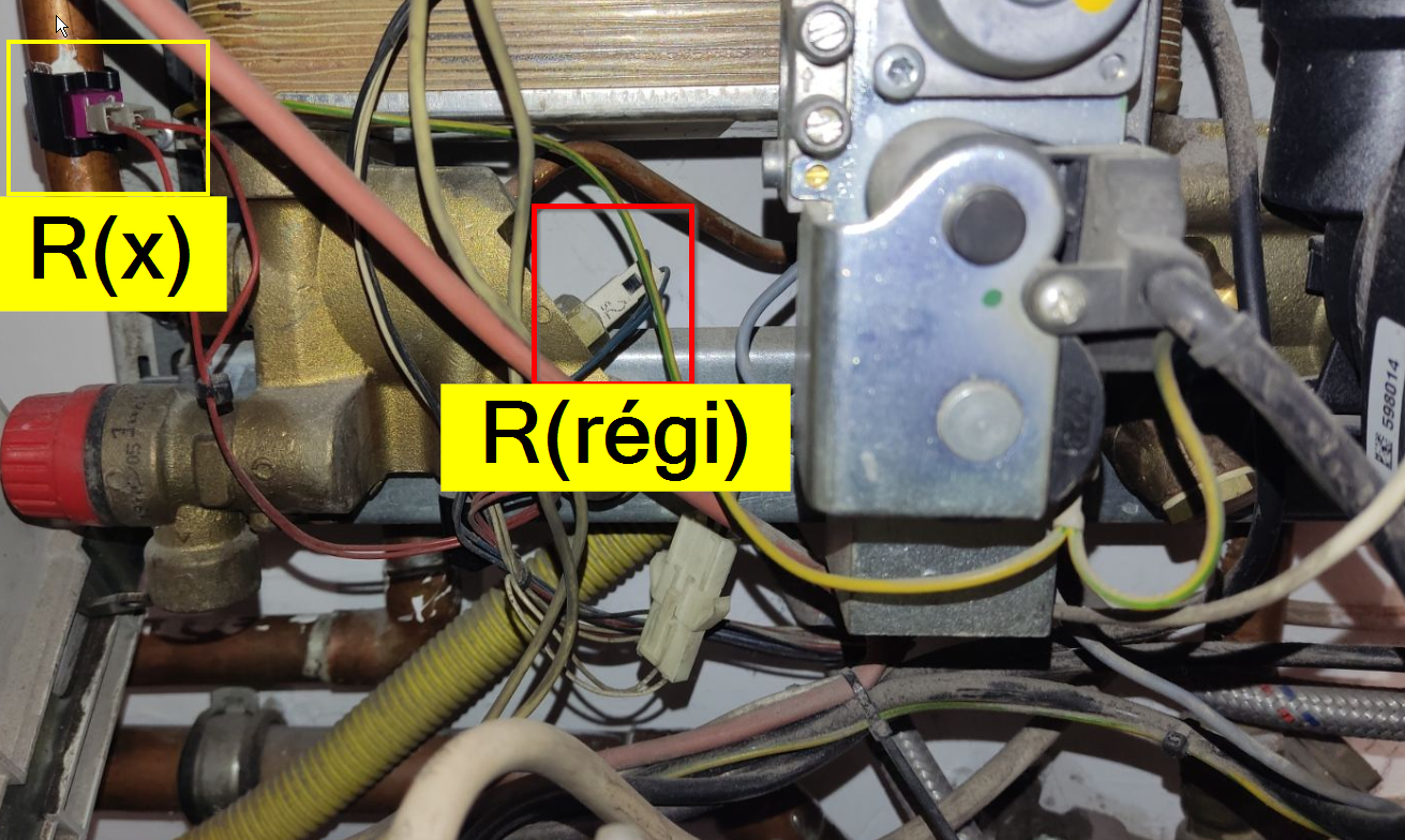

Szia! Van kettő NTC a baloldali ("ufós") hidroblokkon. Abból az elöl lévő tartozik a fűtési előremenőhöz ami feltételezhetően felelős lehet a ki-be kapcsolgatásért, mert ez van a lemezes hőcserélő primer oldalának keringésében a HMV készítésekor is. A HMV NTC az ugyanennek a blokknak a jobb oldalába van becsavarva. Mielőtt bármit is venni próbálnál előbb mérni kellene ellenállást az érzékelőn. Lehúzod a csatlakozót és a két tüskére rámérsz ellenállás mérővel kΩ-os méréshatárba kapcsolva (szobahőmérsékleten 10-12kΩ az értéke). Bővebben: Link

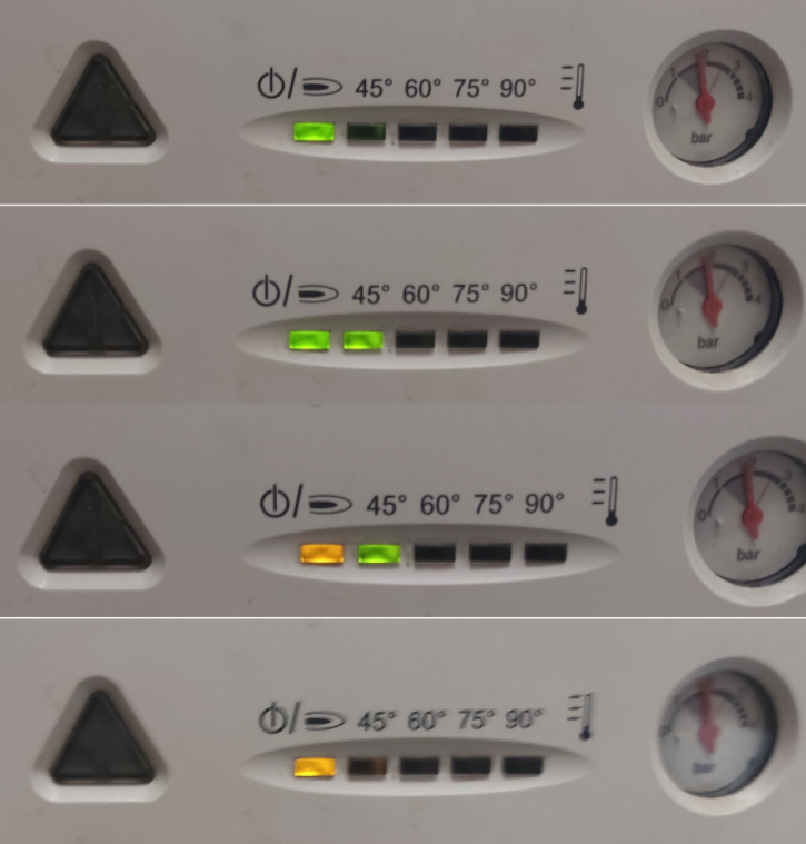

Gondoltam futok még egy kört, hátha tudok valami plusz infót adni, ami neked támpont lehet, hogy mit is kellene csinálnom. Ahogy írtam a szerelőhívás teljesen benne van a pakliban, nem lehet minden ember kazánszerelő, pláne én nem.
Annyit csináltam, hogy megnyitottam a fürdőszobában a zuhanyt és lefényképeztem azt, ahogy a kazán viselkedik. Először elkezd felfűteni, kigyullad a 45fokos led aztán később kigyullad a sárga led és hangra olyan mintha lekapcsolna a fűtés. Ez elég valószínű, mert ilyenkor kezd kihűlni a víz. Aztán nem sokkal később visszakapcsol és újból fűt.
(#) VIM válasza speedbump hozzászólására (») Dec 9, 2024 /
Ne törődj vele, annyiszor írok ahányszor kell csak mindig vissza kell nyomoznom a hozzászólásokat, hogy mit is beszéltünk meg. Pedig már mondtam az abbéli aggodalmadat beszélve, hogy a hőcserélő el lehet szennyeződve. Milyen a víz színe ha kiengedsz a egy kicsit a rendszerből? Ha szutykos akkor sanszos az elrakódás. Említed azt is, hogy az R(x)-el már volt probléma pár évvel ezelőtt. Az az NTC a fűtési előremenő a "főfő" NTC. Az, hogy milyen értékű az lehet, hogy akkor is kontakthibás volt belül vagy érintkezési a csatlakozóban. A szivattyú gyengesége, annak kondenzátor kapacitásvesztése is okozhat pl. áramlási elégtelenséget nem csak a hőcserélő szennyezettség és ugyan ez lesz az eredmény. A 40°C-nál a visszatérő cső az milyen hőmérsékletű ha megnézed? Ezt persze csak levett burkolat mellet lehet ellenőrizni, mert a szivattyú nyomó ágában kell nézni. Azt nem tudom, hogy mondtam e már, hogy ha ismétlődőleg van ez az állapot elzárt HMV csap mellett akkor fel lehet akadva a váltószelep rúdja amit a motor nem tud kezelni megfelelően. Ilyenkor a kis körön kering a víz a kazánban és a fűtés nem nagyon akar melegedni.
(#) speedbump válasza VIM hozzászólására (») Dec 9, 2024 /
Szia. A fűtész szerintem rendben van, a HMV-ben van a hőmérsékletingadozás

Hmm, hát elmondtam, hogy az a főfő de mindkét üzemállapotban. A fűtésben az nézi az előremenő vízhőmérsékletet de olyankor a HMV lemezes hőcserélője nem játszik szerepet és vele együtt az NTC-je. A HMV csap nyitásakor a motoros váltószelep átáll a kis körre azaz a szivattyú nyomó ága a primer hőcserélőn át a lemezes hőcserélőbe annak is a primer oldalán át vissza a szivattyú szívó oldalába és keringeti a fűtővíz ezen kis hányadát aminek a teljesítménye átadásra kerül a lemezes hőcserélőben ellenáramoltatással.
Ennek fényében ha a HMV értéket fentebb veszed a potméterrel és az nem teljesül (mert az NTC a kifolyón mér), akkor azért a fűtési NTC "okolható", mert lekorlátozhat a hibás értéke miatt, ezért keringet a szivattyú, hogy le tudjon hűlni az a csőszakasz amin az NTC van.

Értem. Van valami mód arra, hogy a főfő NTC-t valahogy kiiktassam egy teszt erejéig? Pl lehúzom, vagy rövidzárba teszem, le- vagy feltekerem a HMV hőmérsékletét stb
Egy ilyen NTC hogyan tud meghibásodni? Mert ugye rámértem pár nappal ezelőtt és olyan 9-10k közötti értéket adott. Biztosan nincs rövidzárban és nem is szakadás.
Az emelkedő hőmérsékletre nem az előírt módon reagál azaz nem csökken az ellenállása az idő arányában és ezért modulálhat le a főégő. Ha leveszed a csőről a klipszet (de nem kell lehúzni róla a csatlakozóját) és HMV csapot nyitsz akkor nem volna szabad, hogy az említett korlátozás megismétlődjön (ki-be kapcsolgatás) és ha visszateszed akkor azonnal le fog állni a főégő.

Igen én is arra gondoltam, azt említettem, hogy vannak erős ragasztószalagok, lehet odatudják ragasztani az oldalához. Na majd meglesem ezt.

(#) pherbiehu válasza Vappali hozzászólására (») Dec 10, 2024 /
A kondi amennyiben olyat veszel, ami a link-ben is van, abból kijövő vezeték vagy tömör vagy a vége cinezve van, így csak a régit kihúzod az újat meg be a helyére. De vigyázat a műanyag csatlakozóknál! Mivel ezek már régiek, rettenet könnyen törnek.
Nálunk a vadi új HMV hőcserélőből is jöttek ki törmelékdarabok (talán vízkő,anódmaradvány), mivel már korábban lett beszerelve, mint a tartály kitakarítva. Ezért szerintem minden alkatrészt, csövet érdemes kitisztítani, amin a HMV keresztülmegy.
A csatolt fotón a HMV szivattyúban lévő műa. csati látszik, a zöld nyilakkal jelölt helyre csatlakoznak a kondi fehér vezetékei. Ezek akkor jönnek ki illetve lehet beilleszteni az újat, ha a pirossal jelölt részt óvatosan kihúzod a nyil irányában, majd ha bentvannak az új vezetékei, akkor visszazárod.
A VIM által linkelt kondi tökéletes ide. Bővebben: Link
