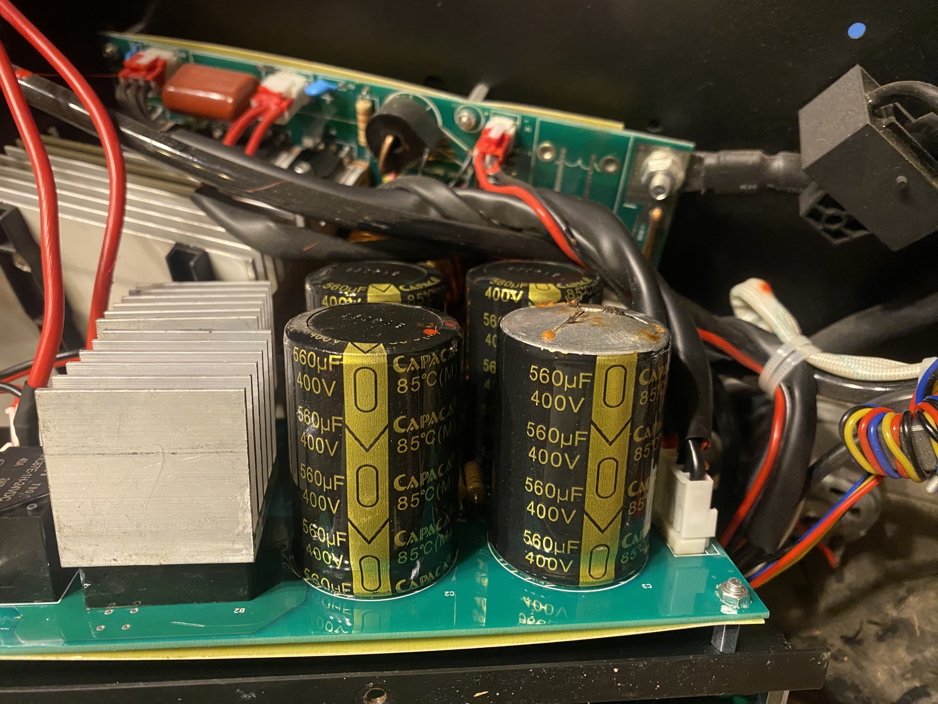

Ipotools Mig210dp mi okozhatta ezt a problémát? Puffer kondenzátor hibájaÜdv mindenkinek!Ritkán javítok hegesztőket, egy párat már sikerült megmenteni a kukától! Nemrég szereztem ezt a gépet, viszonylag nem olyan régi gép, ezért nem értem hogy miért fújta ki magát a kondenzátor! Hiba: Ahogyan a képen is látszik, a primer körben az egyik puffer kondi ki fújta magát! Zárlat a gépben nincs. Még várom az új 4db kondit, hogy megérkezzen, addig is kiváncsi vagyok a véleményetekre, hogy ilyen fiatalon mi okból fúj hatott ki az egyik kondi? Lehet, hogy gyári hibás lehetett, vagy nagy áramot kapott, vagy alul volt-van méretezve? Válaszaitokat előre is köszönöm!
Ezt inkább itt kellene kérdezni Hegesztő inverter javítás
Gyenge minőség.
Gondolom, azok a kondik valami kínai anonim ócskaságok. (de legalább nagyon olcsó volt). |
