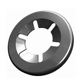

"Korrekt véleményt alkotni ezekről nem könnyű dolog. Melyik, hogy sikerült az akkori vircsaftban...
Úgy 77 táján egy ismerős leány megkért, hogy javítsam meg a hordozható militári kinézetű kazettását mert bekapta a szalagot. Nagyon kis tip-top készülék volt. Az biztos, hogy ebben volt egy apró,de alapvető tervezési hiba. Az első orsó húzókuplungját egy rugó biztosította, és ez a rugó letudott csúszni a tartóbakjáról, mivel nem volt rajta zéger. Hát átfúrtam egy 1mm-es fúróval és egy vékony dróttal ezt megoldotta. Ebben az volt a bosszantó, hogy egyébként nagyon használható készülék volt."
Van/volt erre megoldás akkor is, csak nemigen ismertük idehaza,
Starlock a neve.

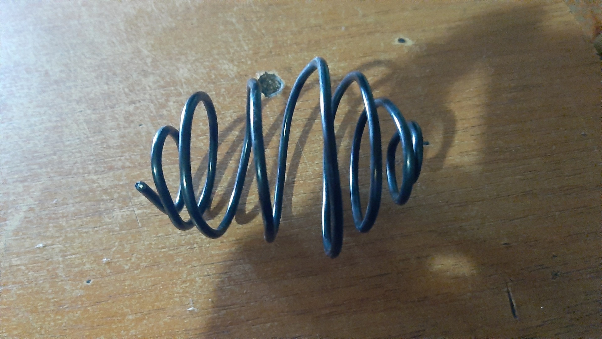

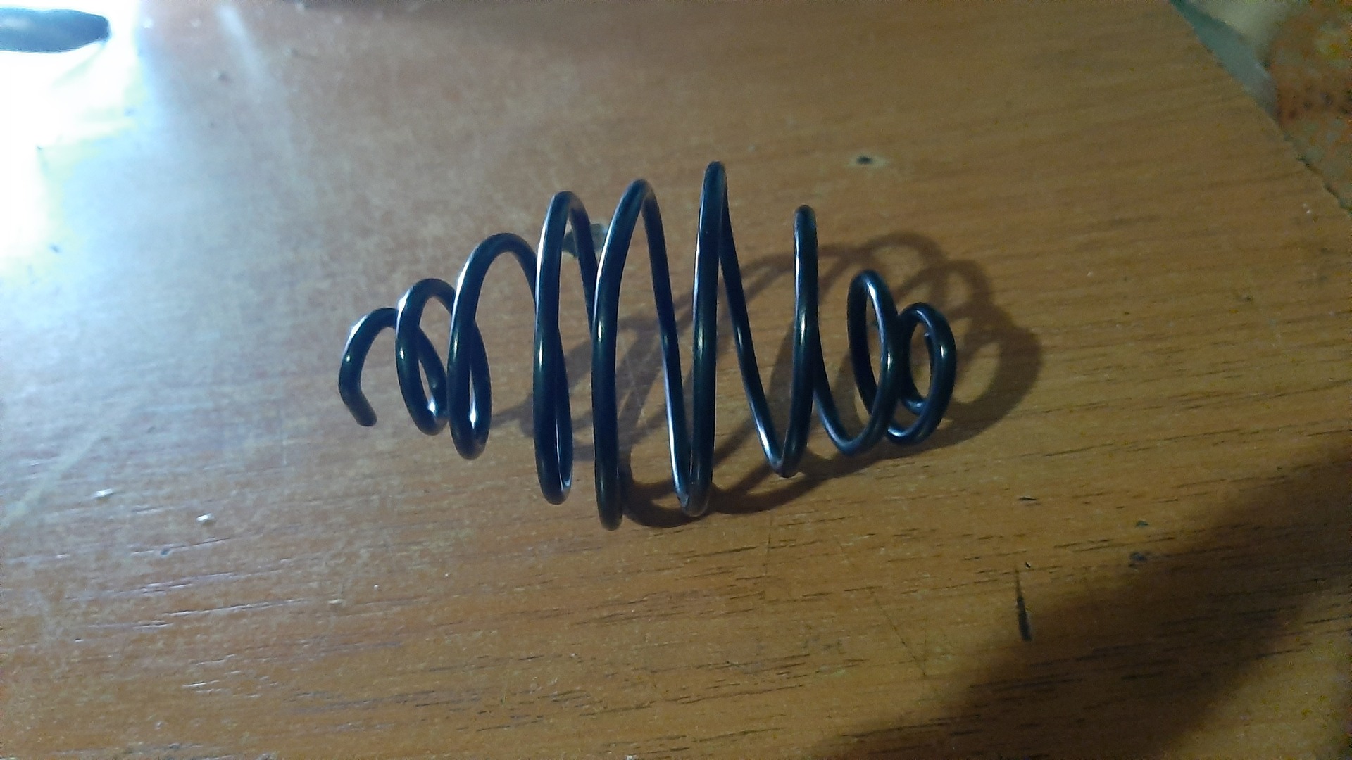

(#) szs válasza nagym6 hozzászólására (») Dec 24, 2024 /
Ezt most csak kézzel csavartam gyorsan e módszerrel.
Valójában géppel, peremmel csinálják, és az egyik fél balra, a másik fél jobbra forog.
Ezt a kézit minél többet gyakorlom, annál jobban sikerül
(Második kép)
A hozzászólás módosítva: Dec 24, 2024
(#) nagym6 válasza szs hozzászólására (») Dec 24, 2024 /
Ez jó ötlet. Probléma lehet, meghúzásnál egyenletes lesz-e.
Ha az anyag egynemű, akkor jó lesz. A közepén kicsit nagyobb, a végén kicsit kisebb a távolság.
Mint rosszmáj képén.
