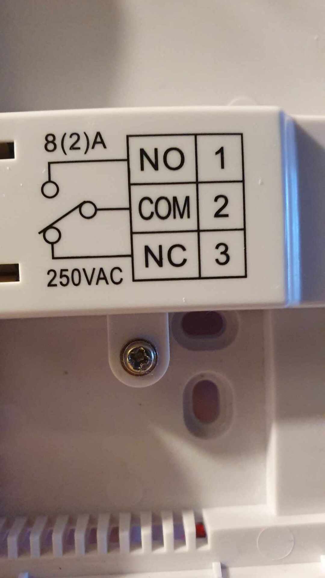

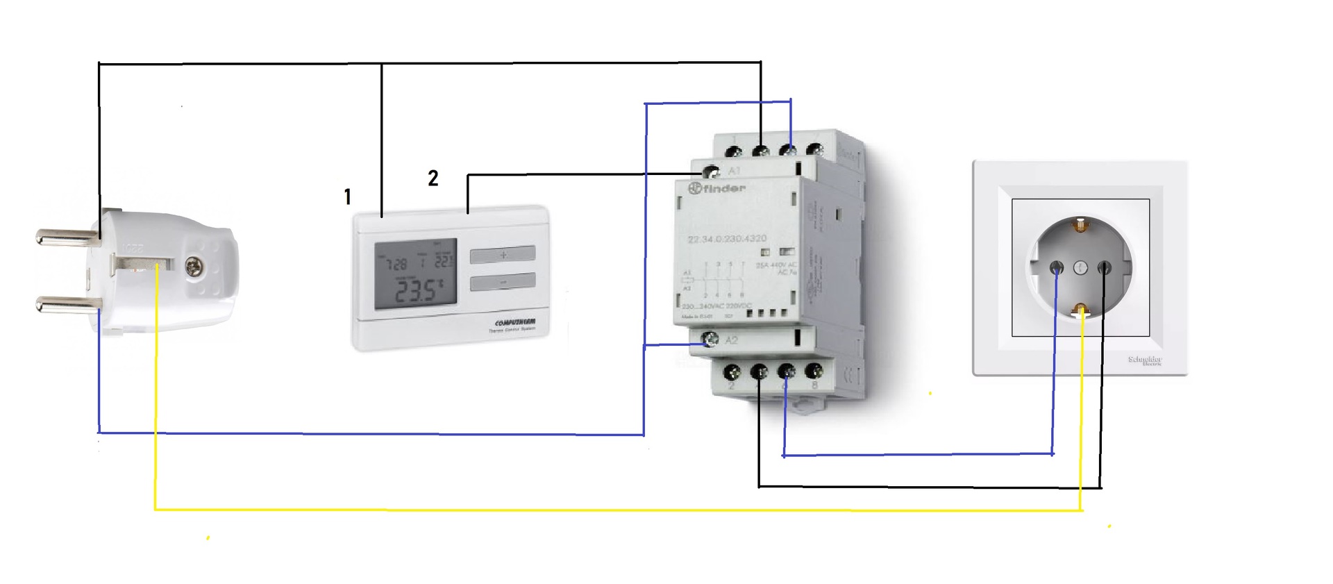

(#) Jzsolt79 hozzászólása Dec 18, 2024 /
220V polaritásvédelem
Egy olajradiátor mellé szeretnék kötni egy termosztátot (Computerm Q7), de annak a reléje nem bír el ekkora áramot, szóval akarok közéjük hegeszteni egy nagy relét, azt kapcsolja majd a termosztát. Viszont a bejövő 220-nak kéne valami polaritásvédelem. Kezdőként láttam már ilyen diódahidat, nem tudom milyenek léteznek még, én ezt a 4 diódát meghatározott rendben összekötöttet láttam. Az tök jó is, csak 10-12 amperhez gondolom egy <ilyen> féle típus kéne. Ezeket is lehet olyan módon kötni, mint azokat a kicsiket? Vagy ha ez képtlen gondolat, akkor milyen polaritásvédelmet ajánlotok ehhez?

(#) Tomi111 válasza Jzsolt79 hozzászólására (») Dec 18, 2024 /
Mire gondolsz? Milyen polaritásvédelem? Gondolom a hálózatra kötöd, az 230v 50Hz! A Computherm kapcsol egy mágneskapcsolót/kontaktort és az a radiátort. Ez így jó lenne.
Itt nem kell ilyennel foglalkozni. ( nincs + és - ) Az olajradiátort is bedughatod fordítva, semmi gond nem lesz. A fázist és nullát megkapja a termosztát. A fázist vidd át a reléjén. A relé kimenetét ( N.O.) kapja a nagy mágneskapcsoló és a nullát. Ennyi a vezérlés része. A mágneskapcsolóval szakítsd meg mindkét szálat ( fázist és nullát is) ami a radiátor felé megy!
( aztán ha fordítva kapja a betápot a termosztát és a reléje a nullát szakítja, akkor sincs semmi gond ) Nem tudom fixre kötöd-e vagy dugvillás lesz-e?

(#) Tomi111 válasza Jzsolt79 hozzászólására (») Dec 18, 2024 / 2
Rajzoltam egyet.
(#) Jzsolt79 válasza Tomi111 hozzászólására (») Dec 18, 2024 /
Nagyon szépen köszönöm!

Nekünk is ilyesmi Computerm termoszát van az emeleten. Ha jól értem, akkor a termosztát maga elemes, egy bistabil relével (egy impulzus be, még egy impulzus ki) vezérel, tehát elvileg ennek csak két vezetéket kellene adnod, amiket összezárhat, hogy ezáltal vezéreljen.
(#) Jzsolt79 válasza Udvari Zsombor hozzászólására (») Dec 18, 2024 /
Pont olyan, igen, a rajz is pont így mutatja, és én is pont így gondolom
(#) Lamprologus válasza Jzsolt79 hozzászólására (») Dec 18, 2024 /
Ok! Én nem vettem észre, hogy elemes a termosztát! Akkor valóban nem kell a nulla!
Leírás alapján 8A-ig terhelhető a belső relé... az kb.1800W ... ha ennél kisebb az olajradiátor akkor nem kell külön relé sem.
(#) Jzsolt79 válasza Lamprologus hozzászólására (») Dec 19, 2024 /
2.3kW, én is örülnék, ha nem kéne ezzel tökölnöm, de sajnos ez ekkora. Van rajta ugyan 2 kapcsoló, amivel a teljesítményt lehet csökkenteni, de az nem megoldás, elég, ha csak egyszer nyomja fel valaki véletlenül és máris kiszáll a működtető füst a termosztátból Vagy elolvad a relé nyelv, vagy valami hasonló, ami ilyenkor egy relével történni szokott
A hozzászólás módosítva: Dec 19, 2024
(#) Udvari Zsombor válasza Lamprologus hozzászólására (») Dec 19, 2024 /
Ha szétpattintod a termosztátot, belül találnod kell egy elemet, az működteti a hőfok figyelést és így kapcsolgatja a bistabil relével, amit kapcsolnia kell. Ha esetleg elbírja a reléje az olajradiátort, akkor annak nullájával kötöd sorba a termosztát reléjét úgy, hogy az kapcsolja a nullát az olajradiátorra ‒ ha mégse bírja el, akkor Tomi111 rajzát kell megvalósítani. A legegyszerűbb, ha csinálsz egy villásdugóból és lengőaljzatból álló "toldót", melynek nulla vezetéke tartalmazza ezt a termosztátot (esetleg egy dobozkába beépítve), így megbontás nélkül csatlakoztatható lenne az olajradiátor.
