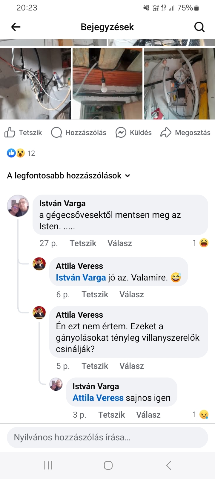

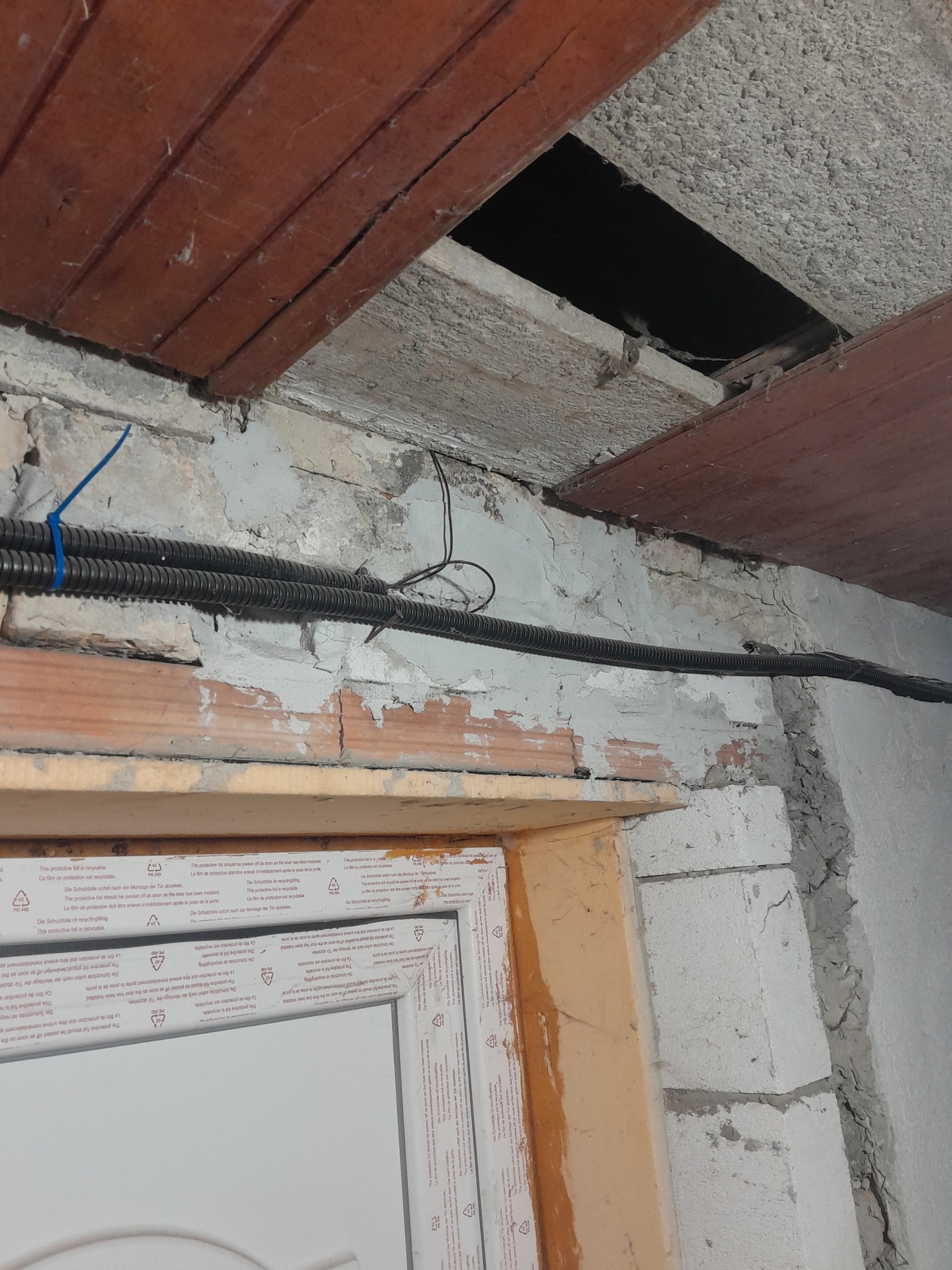

(#) jani1987 hozzászólása Dec 17, 2024 /
Gége cső. Hol van értelme?
A villanyszerelős csoportba feltettem pár képet arról, hogy mivel épp az elektromos hálózatot újítom ezért gége csövet használok. Miért baj? Már csak a hozzászólások miatt is kérdezem.
(#) Atis57 válasza jani1987 hozzászólására (») Dec 17, 2024 / 2
Bajnak nem baj ,megengedett megoldás.de a használata macerás.--ill. ha nem valammi extra méretet raksz be (5x2,5 MBCU nak 36mm gégecső ) Nem fogod tudni kihuzni -cserélni.
Tapasztaltad már , hogy ha 5m vezetéket/kábelt bele kell húzni ; Hány ember kell hozzá? Na ha ezt még beépited 2...8 kanyarral!
S mindig kell utólag is 1..2-10 áramkörnek vezetéket behúzni .kb 10 év alatt.
Kb ennyi .... Tudod az idő pénz! Főleg rezsióradijjal számolva.

(#) hapro válasza jani1987 hozzászólására (») Dec 17, 2024 /
Szerintem nincs baj a gégecsövezéssel. Ott ahol vége a csőnek és lóg belőle vezeték, azzal mi lesz az 5cm vakolás után? Lesz valami doboz is ott vagy mondjuk csak egy falikar? A cső végével mit csinálsz vakoláshoz?
Elméletileg nyilván mindenki profi, ja és van hogy azt arrogánsan adja elő, ugye magyarok vagyunk...de a teljes történettel legtöbbször nincs tisztában, csak az aki csinálja. Lehet hogy nem lehet jobbat kihozni, lehet hogy igen, lehet hogy a keret erre vonatkozó, vagy az igény szintek máshol vannak. Szerintem érdemes a segítő, és a kötözködőt, akadékoskodót, megkülönböztetni. Van aki azért mond valamit hogy lehúzzon, és magát fényezze egyúttal, de van aki önzetlenül is megtudja tenni emberi kommunikációval. Aztán van aki csak passzióból kötözködik, vagy okoskodik, mett őt az élteti. Nyilván ez utóbbi típusok mindezt kikérik maguknak, és nem tudják majd szó nélkül hagyni. Szóval ebből a képből szerint túl messzemenő gondolatokat nem nagyon lehet mondani.
(#) jani1987 válasza hapro hozzászólására (») Dec 17, 2024 / 1
Még messze nem vagyok kész csak elfogyott a költség keret.

(#) jani1987 válasza ötfelezős hozzászólására (») Dec 21, 2024 /
Azért választottam a gége csövet mert toldás nélkül tudtam hajlítani.

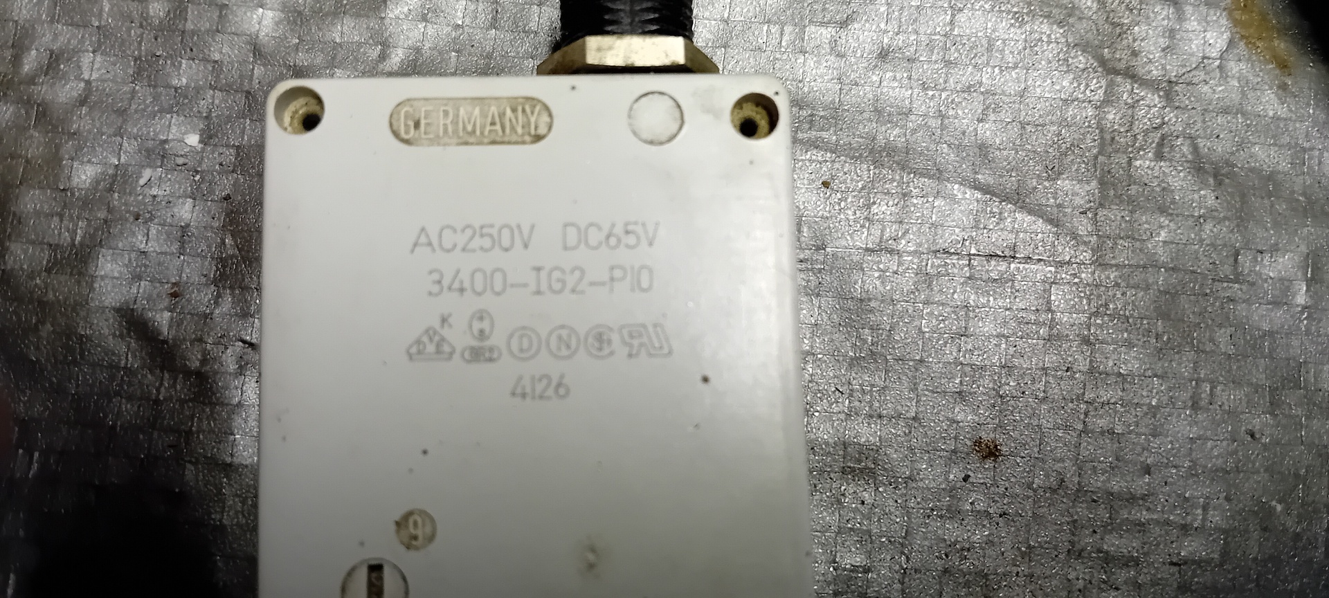

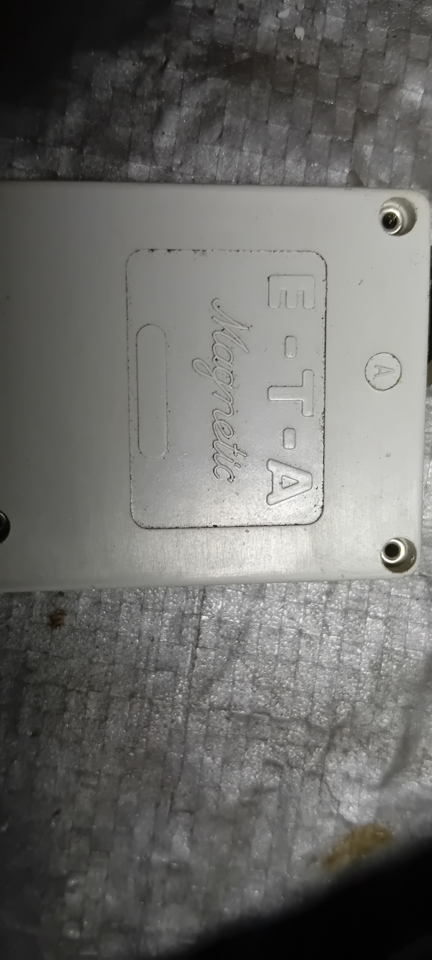

(#) bogumil13 hozzászólása Dec 23, 2024 /
Kapcsoló
Üdv mindenkinek
A kérdésem,a fotón látható kapcsoló működését szeretném megtudni.Egy 3f ipari sütőben van,egyik pontja állandó 1f csatlakozik,másik egy mágneskapcsoló A1 pontjára,fázist kellene megszakitania,de a kapcsoló megnyomására semmi nem történik.Ha csatlakoztatom a hálózathoz azonnal behúz a mágnes kapcs ugy is marad ha működik a gép,ha nem.
Nem a legjobb a képminőség,ezért elnézést kérek.
A hozzászólás módosítva: Dec 23, 2024
(#) SKY válasza bogumil13 hozzászólására (») Dec 23, 2024 / 1
Pedig minden rá van írva, ami kell.
Aki lusta, az nem is talál
Ez egy kismegszakító egyetlen fázisra, hőkioldóval és egy elektromágneses gyorskioldóval. A tiedben lennie kell továbbá egy NC és egy NO potmentes állásjelző segédérintkezőnek. Kérdés, hogy ezek be voltak-e kötve a vezérlési körbe valamilyen reteszfeltételként.
Mindaddig átvezet az 1-es és 2-es főérintkezője között, amíg a gombja benyomott állapotban van. Csak akkor old ki, ha kézzel kihúzod.
