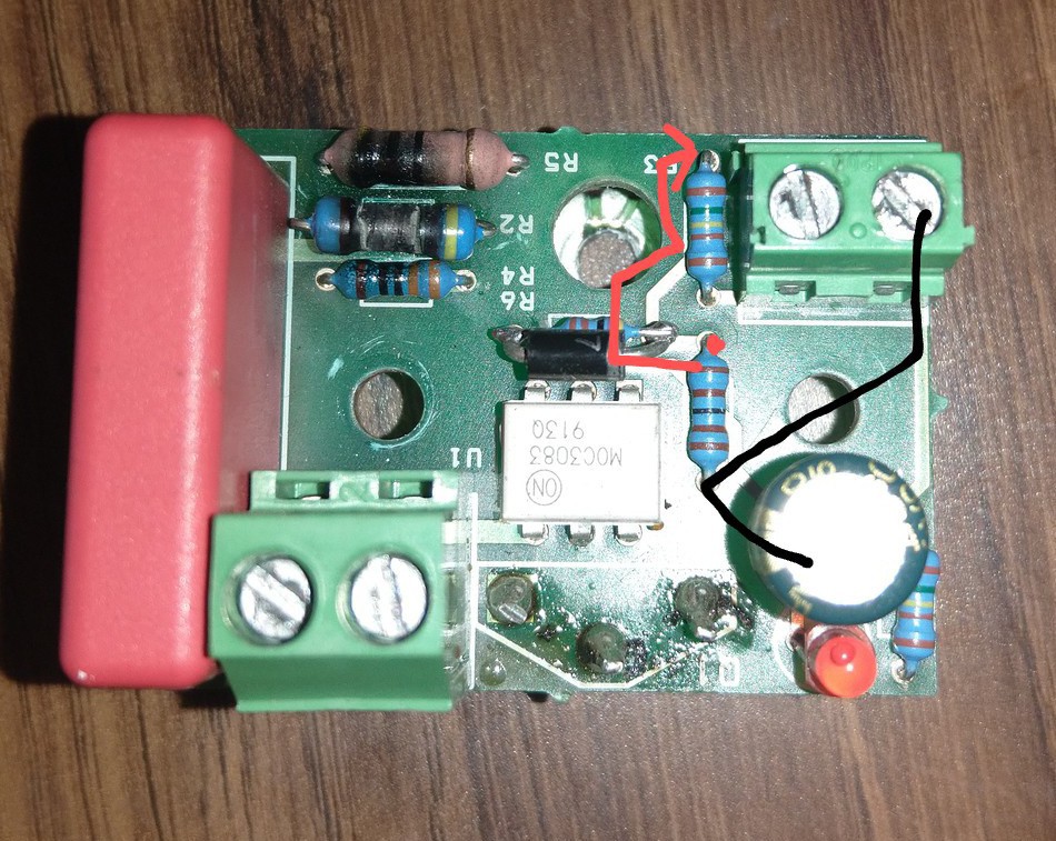

(#) jdani válasza Gafly hozzászólására (») Feb 23, 2023 /
Rajta vana rajzon minden, a leégett rész is.
Ha erre a zárlatla gondolsz, megrajzolás után ránéztem én is, nekem is gyanús volt, de ránézve a nyákra, így van kötve.
Lassan nekem is lejön, hogy ott nem AC, és nem is egyenirányított hálózati feszültség lesz, hanem valami kevesebb DC.
Kondi 25Vos benne.
DC12Val táplálva 10mA vesz fel, és a 110R ellenállás melegszik fel rajta 40fokra kb.
Érdekessége, hogy a tulaj szerint a LED felvillan-világított rajta, de a kimeneten már nem történt semmi.
Ha a bemenetre áramot kötök, a lednek állandóan világítania kellene?
(#) Gafly válasza jdani hozzászólására (») Feb 23, 2023 /
Szerintem igen, állandóan világítani kell (nincs miért villogjon magától).
De 12 Vdc vezérlés sem párologtatja el a panelről a rezet a másik oldalon.
Ami eredetileg el volt égve az a piros nyíllal jelölt, a magasfeszültségű részében volt.
Én a bemenetre kötöttem AC 220at, ott a képen az opti alsó részén mentek el a vezetések. Visszapótolva azokat a LED nem világít. Tönkremehetett az optocsatoló?
„Tönkremehetett az optocsatoló?”
Hááát, mindig minden kondenzátort ki kell cserélni, és akkor a világon minden hiba kijavul.
Tanult kollégánk itt éppen egy púpos kondenzátor lelkére próbál beszélni.
Azt nem mértem ki hogy jó-e, holnap kicserélem.

(#) Gafly válasza jdani hozzászólására (») Feb 24, 2023 /
A gyengeáramú oldal szerintem nem teljesen jól van visszarajzolva.
Próbáld meg úgy rajzolni, hogy felül van a plusz, alul a minusz és rajzold be az optocsatoló LED-jét és triakját is.
Triak áramkörénél úgyszintén, snubber RC kör a triakkal párhuzamosan, stb..
Könnyebb áttekinteni.
Nem tudom pontosan mit csináltál, de elvileg az a vezeték nem párologhatott el, semmilyen ésszerű körülmények között.
Persze közvetlenül a 230 Vac hálózatot egy oldalra sem illik kapcsolni direktben.

(#) jdani válasza Kera_Will hozzászólására (») Feb 24, 2023 /
Kaptam valamit félinformációkkal igen, amit tudok róla, hogy harang mágnes vezérlő. Ezért a harang vezérlés témában tettem fel a kérdésem, nem pedig villanymotor bekötése témában pl. (feltéve hogy valaki látott már ilyet, ismeri a működését, és tudja hogy kell kiprobalni.
Segítségért cserébe kértetek rajzot, lerajzoltam. (én kérek elnézést hogy nem telepítettem fel egy kapcsolást rajzoló szoftvert)
Mi konkrétan a nem együttműködésem számodra?..
Gafly: kicseréltem a kondit, semmi baja nem volt. Átrajzolom, snubber (azt se tudom mi az) nem az a 47R és vele sorba kötött kondi 100nF? Ott van párhuzamosan a kimeneten.
A vezeték amit megjelöltem, a 470R után, már eleve úgy kaptam hogy szét volt égve, ugyanúgy mint a 470R.
En nem értem működését, mikor kell világítania a lednek, vagy villognia kell-e, de látom nektek se egyértelmű.
(#) jdani hozzászólása Feb 24, 2023 / 1
Itt egy programban rajzolt rajz ha ez segít. Viszont amit az előbb elnéztem, két ellenállás értékét felcseréltem. R4 és R6 éréke. A bemenet + - párhuzamosan kötve 110R van.

(#) Kera_Will válasza jdani hozzászólására (») Feb 24, 2023 /
A bemenetre kötött 12V esetén (a pozitiv a R2-R1 közöspontjára kerül) a Leden és optó ledjén át töltődni kezd a C1 kondi. A töltőáramot korlátozza az R1-LED / R2 / R3 komplexum Így ezek határozzák meg az időállandóját is . Addig világít a led amíg a töltő áram közel 0 nem lesz.
Ezért villan a LED és az optotriak ledje is ha vezérlést kap.
A külső teljesítmény triak addig vezet amíg az optocsatoló ledjén áram folyik.
Ha 12V elvesszük a C1 kondi kisütése a D1 R3 R4 áramútvonalon fog zajlani.
Ekkor már a töltőkör nem kap szerepet mert azok záró irányban vannak előfeszítve.
Ha véletlen fordított polaritás kerülne a bemenetre akkor a D1 nyit és az elkó robban mert nincs mi korlátozza az ellenkező polaritású feszültség működését.
Idő attól függ mennyire sült ki a kondi C1 az előző helyes polaritású töltöttségéből.
Hírtelen ennyit olvasok ki a rajzból.

(#) jdani hozzászólása Feb 25, 2023 /
Muszáj leszek tényleg kivenni minden alkatrész, és atmerni egyesével. Az ellenállások jók voltak, kondi cserélve, led működik. Optotriakot nem mértem. Megpróbálom majd ha 12Val táplálom, lesz e a kondin feszültség.
Amikor AC230V kötöttem, lehet lehet elszállt az opto ledje. Azon csodálkozok, hogy se kondi, se ellenállás nem égett szét, még az a 110R párhuzamosan se a bemeneten. Annyira vékony vezetősáv lett volna, hogy rögtön az párolog el mint egy biztosíték, és az alkatrészek meg se kottyantak?
A nyák alját nézve a bemeneti sorkapocs belső oldala a mínusz, az megy a 110R ellenállásba, és a kondenzátor mínuszába. A második képen a 110R ellenállás másik lába látható hova van kötve, és merre megy. Többek között dióda mínuszába, és a felette lévő ellenállás felső lábához. Az a felső láb (ha megnézzük újra az első képet) a sorkapocs plusz oldalára van kötve. (aminek a vezetéke szintén elpárolgott, természetesen pótolva lett)

(#) jdani hozzászólása Feb 26, 2023 /
A dióda, amifel párhuzamosan van a 4,7K, zárlatos volt. Tehát kivettem minden alkatrészt, és visszaforrasztás előtt lemértem. Opto diódáját tesztelni nem tudom hogyan lehet, így egyszerűen multiméter dióda állásában egyik oldalra szakadás, másik oldalra 1000ohmot mértem. Triakot még nem teszteltem, de így ráadva 12Vos, a LED felvinnal, majd fokozatosan kialszik, 1Mpen belül. (Villognia, időközönként felvillania kellene, vagy csak ennyit kell tennie, hogy táp ráadásakor felvillan?)
Most fogom tesztelni a triakot, az jó-e.
(#) jdani hozzászólása Feb 27, 2023 /
Leteszteltem a triakot, jónak bizonyult. Összerakva az egészet, a kimnetre sorba kötve egy izzót, akkor villant fel egy kis ideig, amikor a 12V táp rá lett kötve, tehát ugyanakkor vilant fel, mint a nyákon lévő LED.
