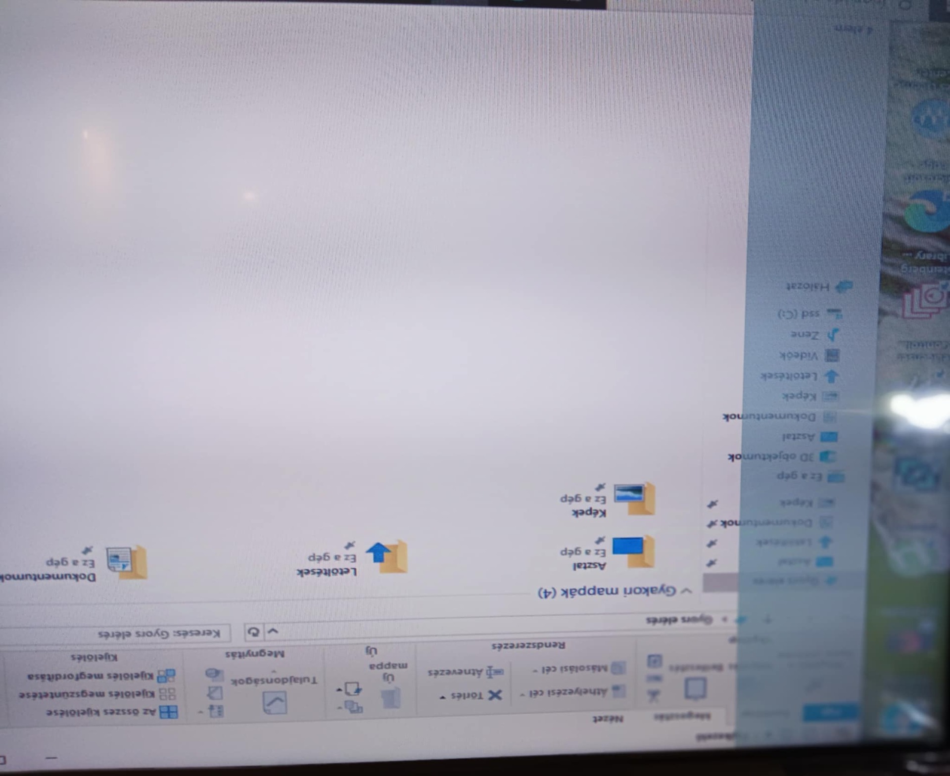

(#) vandorbot hozzászólása Dec 11, 2024 /
Kép hiba
Sziasztok !
Mit lehet ilyenkor tenni, hol a hiba ? Tudom, fejjel lefelé van fotózva.
(#) Udvari Zsombor válasza vandorbot hozzászólására (») Dec 12, 2024 / 1
Lehet, hogy az LCD csatlakozása kontaktos vagy sérült, ezt szétszedés nélkül nem lehet megállapítani.

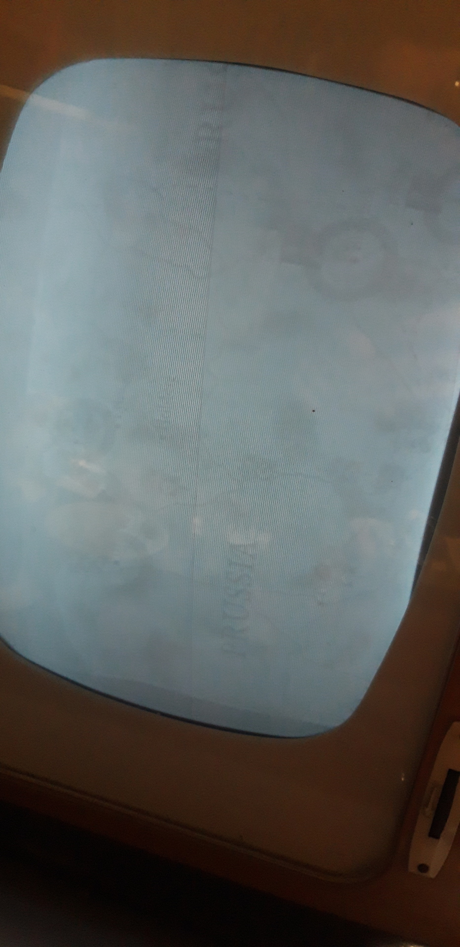

(#) beretiisty66 hozzászólása Dec 31, 2024 /
OrionAT 403 halvány kép
Üdv ismét. Jóideje már hogy egy Orion At403-as tévével szívok, és itt is jártam vele kapcsolatban. Képfreki trafó lett tekerve, most már fasza teljes képem van, egy RF modulátorral kapja a jelet egy RF trafóval az antenna helyére. Van hang is, de elég zajos, a kép viszont elég gyenge. A kontraszt potit kicseréltem egy újra mert arra elég agresszíven ugrált a kép, ez megoldódott de még mindig alig látni magát a képet, mert vagy tök fehér vagy tök fekete, a kettő között meg valami alig látható jelenés történik. A csatorna van elhangolva vajon vagy valami leadta a rendszámot a KF körül?
Előre is köszönök minden segítséget, és boldog újévet mindenkinek.
(#) tufatofu válasza beretiisty66 hozzászólására (») Dec 31, 2024 /
A képcső rotty. Egy regenerálóval nem ártana megnézni, bár a 90 fokos csövek sokáig bírták, de álló helyzetben is le tud ülni. Fűtése rendben van?
A hozzászólás módosítva: Dec 31, 2024
(#) beretiisty66 válasza tufatofu hozzászólására (») Dec 31, 2024 /
Volt ennek szebb képe kb egy fél éve de akkor a képfeki trafó volt tré és csak a kép harmadát mutatta. Tuti hogy a képcső ment el mert akkor nem is csesztetem tovább...
Nem emlékszem rá, hogy hány volt a fűtése, és a sorban van e a többivel, de ha az alacsonyabb az előírtnál, akkor ilyen a kép. Nézz utána és mérd meg. Ha az jó, még lehet a nagyfeszültség ill. a nagyfesz egyenirányító is.
6.6 volt van a csöveken, sorba van az összes egy NTKval szabályozva. Kicsit soknak tűnik de gondolom a 230ra átállás miatt lehet.
A képcsövön is meg van?
Meg. Ott 6.45 V
(#) tufatofu válasza beretiisty66 hozzászólására (») Dec 31, 2024 / 1
Kösd ki, a kikötést kösd össze, hogy a soros ák. megmaradjon és köss rá a képcsőre külső 8V-ot. Ha jobb lesz a kép, akkor kaka a cső.
Köszi, ránézek. Lehet ez már nem ma lesz mert a tápom nincs itthon. De köszönöm a szakértelmet
"Felfűtésnek" hívták a módszert anno. Az elgyengült cső sok esetben húzta még egy darabig így.
Esetleg még egy regenerálás segíthet, mert a régi csöveken volt még katód réteg bőven, ha ismersz valakit a közeledben akinek van regenerálója.
Van itt egy idősebb tv-s szaki, megkérdem majd hátha. Most mintha egy hajszállal jobb lenne, de egyre erősebb az 50Hz az audióban. Lehet a maradék elkók is beszartak, kettőt már kiváltottam a négyből. De az az érdekes hogy a laptopon ahogy tekerem a lefele a yutubot, ahogy mennek a videók kockái a sötét háttérben úgy búg jobban aztán kevésbé. Bele tud a hangszívó hallani a képsávba? Úgy tudom az audio fm a kép meg am, nem kéne tudjon közük lenni egymáshoz
A szűretlenség az okoz zavarokat.

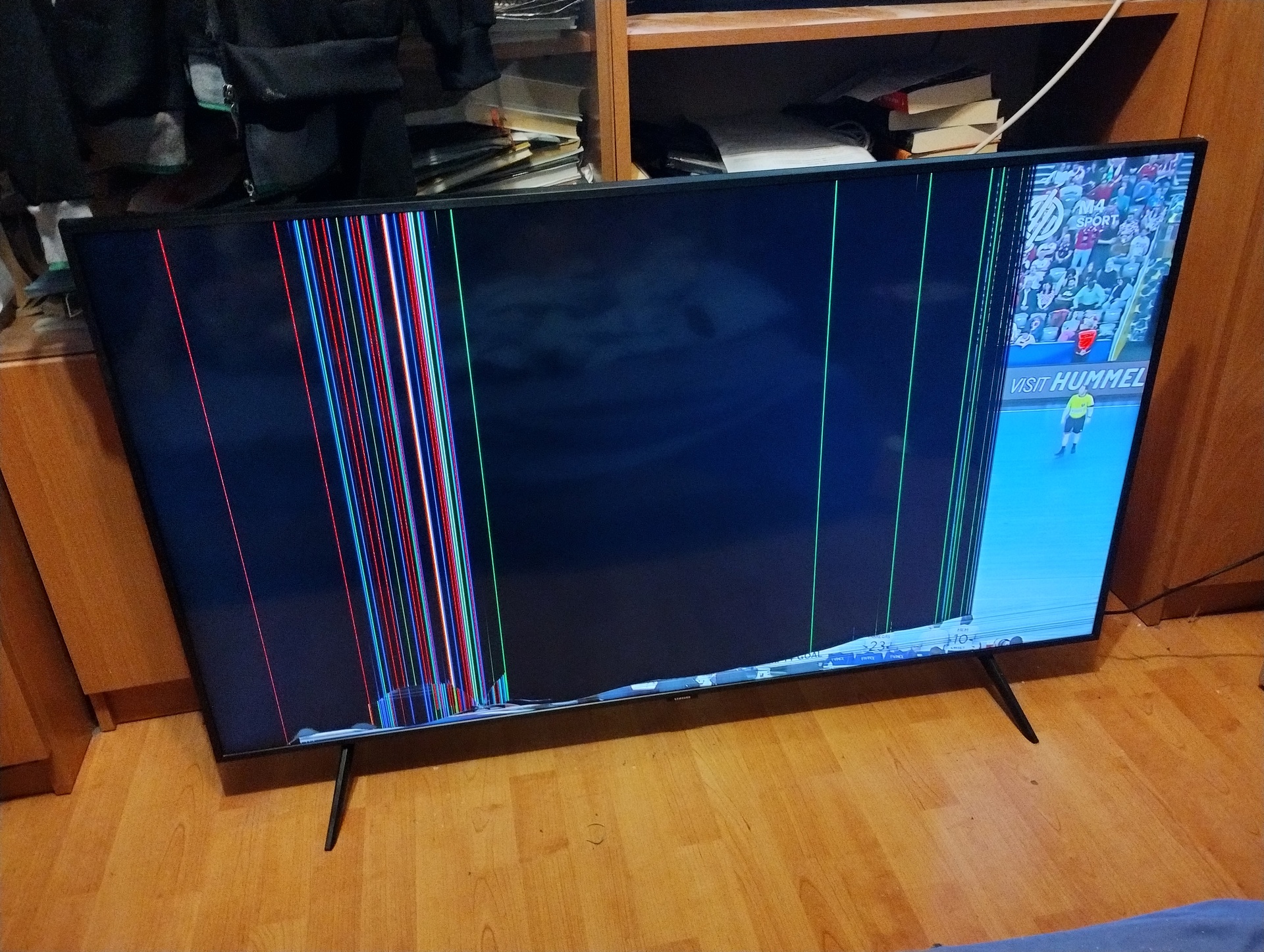

(#) Kaloz Arpad hozzászólása Jan 29, 2025 /
Samsung képernyő
Sziasztok !
Kapott a feleségem egy 140 cm-es samsung led tv-t. Azt mondták neki megütődött és egy függőleges csík van benne. Mellékelek hozzá képet. Lehetséges, hogy az lcd képernyő megrepedt, vagy esetleg más baja van ?
(#) tufatofu válasza Kaloz Arpad hozzászólására (») Jan 29, 2025 /
Törött, ez nyilvánvaló.
(#) user1914 válasza Kaloz Arpad hozzászólására (») Jan 30, 2025 / 1
Bal lábtól befelé alul 10-15 cm re kapta a behatást.
Üdv. M.
(#) Gafly válasza user1914 hozzászólására (») Jan 30, 2025 /
Jobb lábbal, fél fordulatból (Chuck Noris után szabadon).
Garanciából meg nem cserélték ki azonnal.
(#) Udvari Zsombor válasza Kaloz Arpad hozzászólására (») Jan 30, 2025 /
Repedt az LCD, nyilvánvaló, hogy ennek sajnos annyi.
