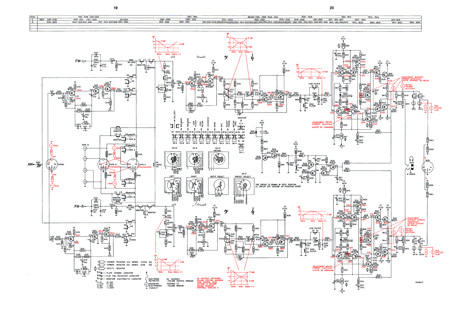

(#) tunerman válasza firstman hozzászólására (») Dec 31, 2024 / 2
Philips 22AH777 receiver 1979
(a végerősítő kapcsolása ismerős lehet))
TJ.

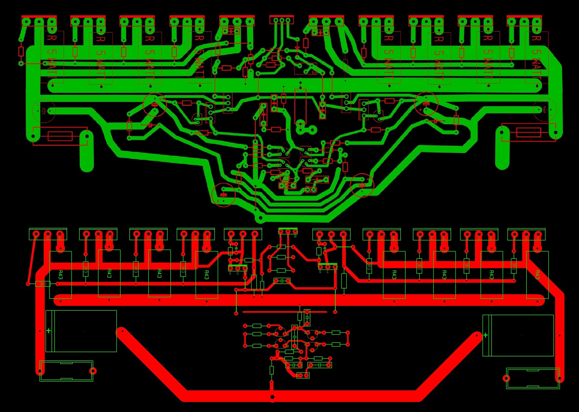

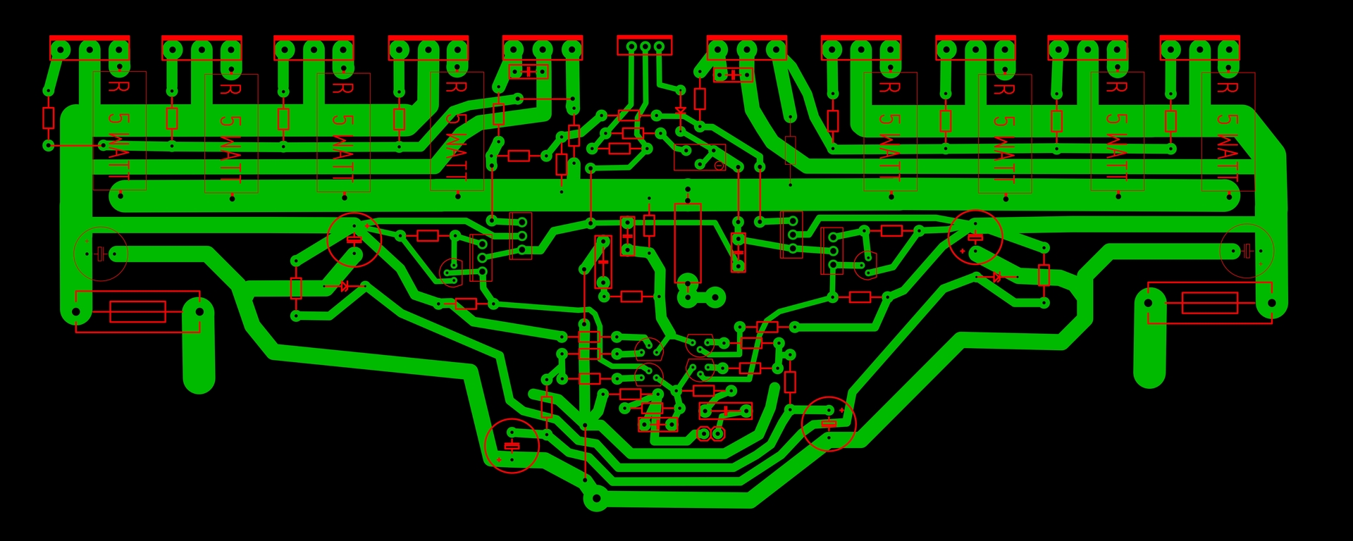

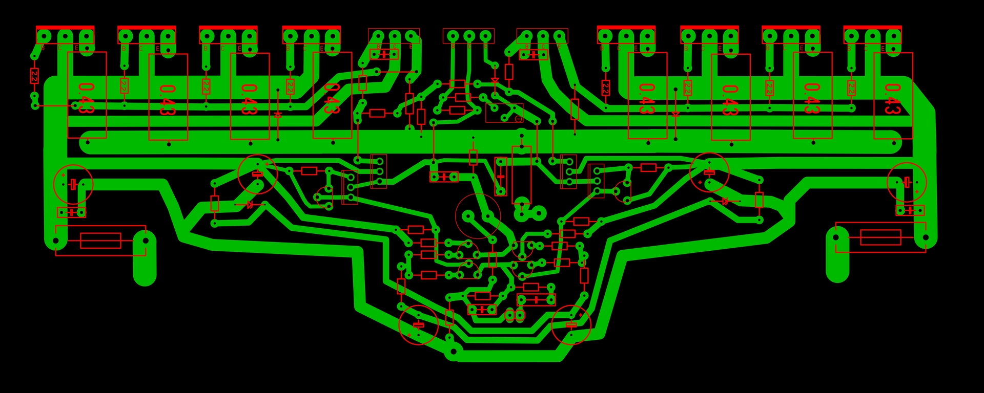

(#) firstman válasza firstman hozzászólására (») Jan 1, 2025 /
Még egy verzióval bepróbálkozom. A túláram védelmet ismét kukáztam.. Itt már a driver nem a végtranzisztorok vezetékelésének a végéről kapja a tápot. Többé kevésbé az egyéb fokozatok tápja is le van választva a többitől. Az LTP tranzisztorok egy csomóban, rövid vezetékeléssel. A VAS és a pre driver is optimálisabb helyen vannak. Az elkok csak kis értékű, helyi szűrések.

(#) Karesz 50 válasza firstman hozzászólására (») Jan 1, 2025 / 1
Inkább lerajzolom... egyszerűbb mint elmagyarázni.
Nincs benne az a két átkötés, nem kacskaringózik a jelföld.
A diff erősítő két bemenete közös GND potenciálon van, rövid jelúttal.
(#) firstman válasza Karesz 50 hozzászólására (») Jan 2, 2025 /
Nagyszerű. Valóban leegyszerűsíti a dolgot. A valóságban ez viszont valahogy így festene. Az a kondenzátor egy NP elko, szóval nem szívesen raknám be a differenciál csomó közepébe.

(#) Karesz 50 válasza firstman hozzászólására (») Jan 3, 2025 /
Szerintem azzal már semmit nyersz ha külön vezeted a tápot a meghajtóknak. Én inkább azt a helyet a amit ez a fóliacsík elfoglal inkább a végtranzisztorok tápvezetékének megvastagítására használnám (de csináld úgy, ahogy Te jónak látod).
Az teljesen mindegy egy soros RC tagnál, hogy az R, vagy a C van a GND-n.
Viszont a Zener áramot előfeszítő 5k6 ellenállás 0.6W-ot disszipál. Vagy 2W-osra cseréled, vagy még jobb megoldás lehetne ha 4 db 5k6-ból rakod össze és a kettő közé tennéd a szűrőkondit. Hatásosabb így a tápszűrés, mint a Zenerrel párhuzamosan kötve a kondit.

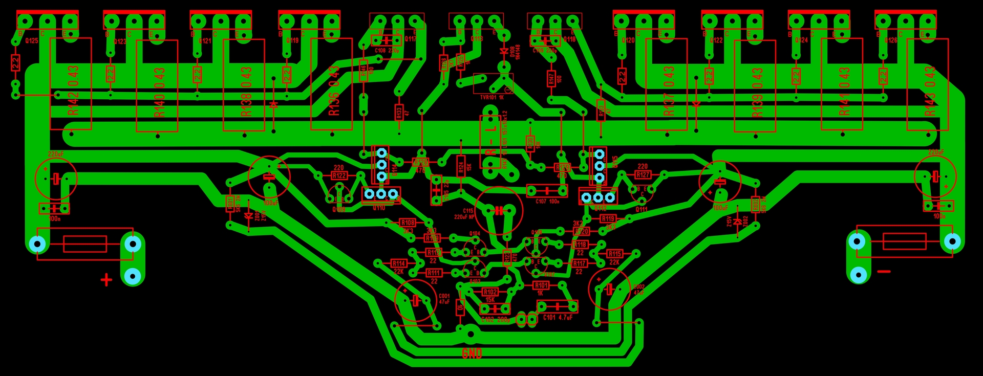

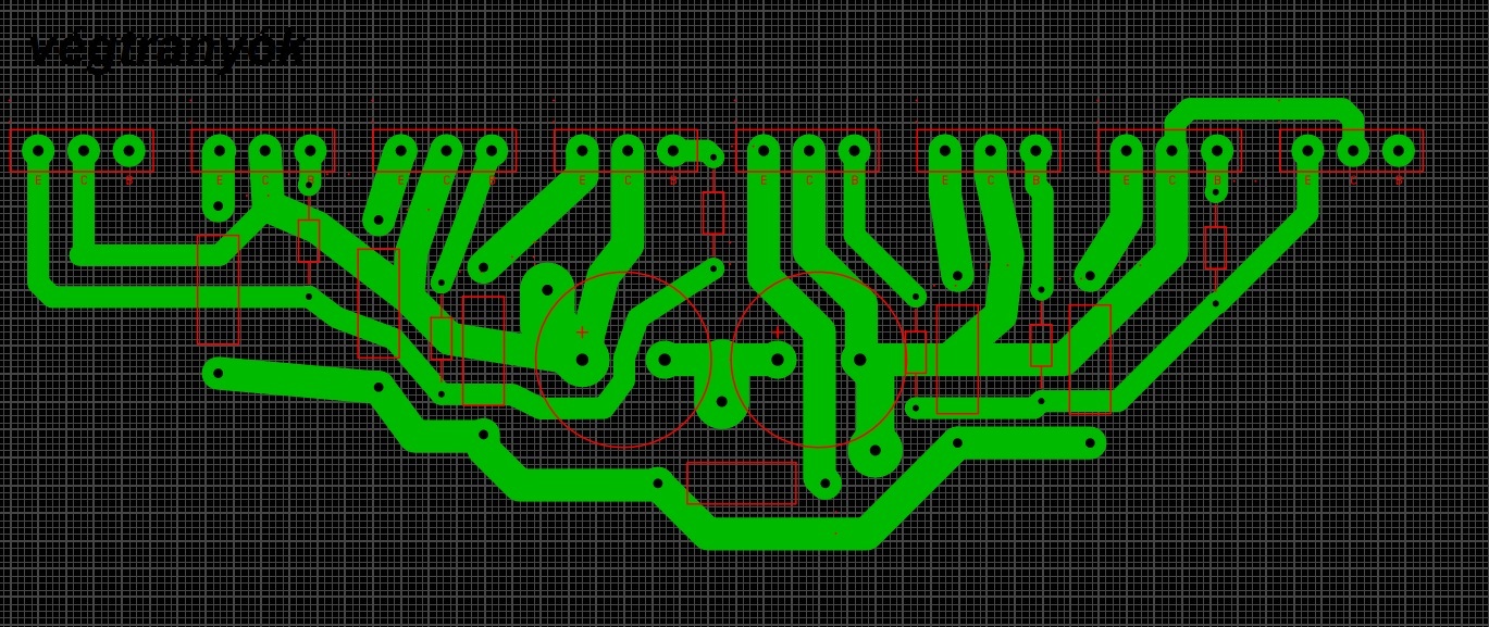

(#) tothbela válasza firstman hozzászólására (») Jan 3, 2025 / 1
Nekem a Ge Lee korábban felrakott nyákterve tetszett, mert ott valóban rövid utat kell megtennie a tápáramoknak a végtranyók felé. Ebből kiindulva egy hirtelen skiccet dobtam ide. A középső hat tranzisztor a legnagyobb áramokat vezeti, ezért ezeknek a lehető legrövidebb áramutakat kellene biztosítani.
Ha optimalizálnom kellene, akkor nem a szépség és a rend lenne a prioritás, hanem hogy minden végtranyó kollektor és emitter hozzávezetése egyenlő hosszú legyen, még annak árán is, hogy egy-két fóliaszakaszt szándékosan meg kell majd hosszabbítani.

(#) mcc válasza tothbela hozzászólására (») Jan 3, 2025 /
„Ha optimalizálnom kellene, akkor nem a szépség és a rend lenne a prioritás, hanem hogy minden végtranyó kollektor és emitter hozzávezetése egyenlő hosszú legyen, még annak árán is, hogy egy-két fóliaszakaszt szándékosan meg kell majd hosszabbítani.”
Milyen előnye van ennek? Mert a futási idő különbség még 25-30cm különbségnél is elhanyagolható. Egyszer valahol számoltuk, hogy 50cm 20kHz-en 0.1fok nagyságrendű fázishibát jelent.

(#) tothbela válasza mcc hozzászólására (») Jan 3, 2025 /
Bár az előnye valóban nem sok, de talán érdemes egy kicsit foglalkozni az áram utakkal is.
Konkrétan melyik áramra gondoltál? Én nem hiszem, hogy gondok merülnének fel az áramutakkal.

(#) Ge Lee válasza mcc hozzászólására (») Jan 3, 2025 /
Nem is időről van szó, hanem feszültségről meg tranziensekről. Nyilván, ez nem egy pwm végfok, de azon pl. gyönyörűen látszanak ezek az apróságok, az analógon meg nem biztos hogy látszanak hanem hallatszanak.
Abban én a Karesz-szal teljesen egyetértettem, hogy ha egy végfok nagyfrekin nem viselkedik jól akkor az a viselkedés hallható lesz a hangfrekis sávban is. Hülye hasonlat, de mint amikor egy biciklivel tükör sima úton mész vagy murván.
(#) mcc válasza Ge Lee hozzászólására (») Jan 3, 2025 /
A tranziensnek is az idő a lényege, nem? A tranzienseknél az lehet a probléma, ha nem elég gyors az átvitel és emiatt elkenődik, vagy rezonanciák miatt lengések keletkeznek. A különboző úthosszak inkább az elsőhöz sorolhatóak. Ha a vezetékezés ennyire lényeges, akkor a képen látható végfok hallgathatatlan lenne.
De eszerint a tökéletes megodás, ha csak egy pár végtranzisztort használsz. Akkor nincs úthossz eltérés.
