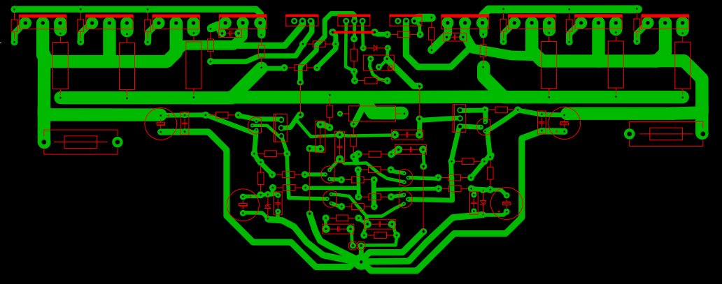

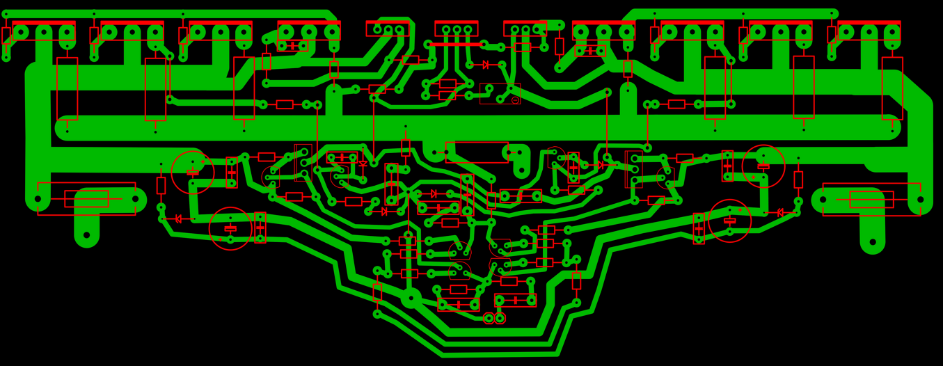

(#) firstman válasza mcc hozzászólására (») Dec 29, 2024 /
Így már jóval tömörebb, csak mondjuk nem tudom, hogy mennyivel lett kifogásolhatóbb az elrendezés.
(#) compozit válasza firstman hozzászólására (») Dec 29, 2024 /
És a pufferkondikat hova teszed?
(#) firstman válasza compozit hozzászólására (») Dec 29, 2024 /
Külön. Nem volt tervemben rárakni azokat a végfokra. Főleg meg ha a két oldal panelje esetleg közös puffereken osztozik majd.
Nem lesz jó. A puffereknek legalább egy részét közel kell tenni a végtranyókhoz. Ettől még lehet közös puffer. Különben nagyobb THD-t kapsz.

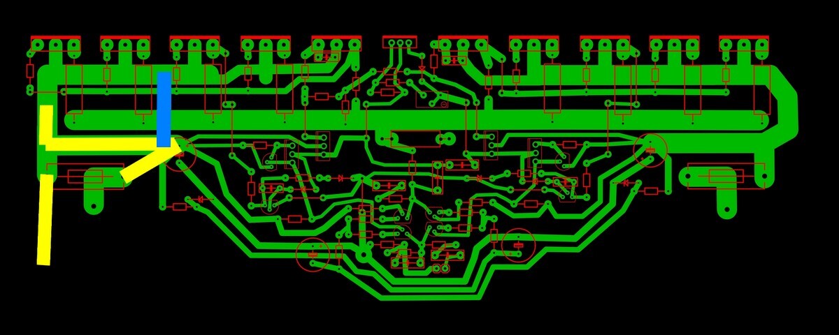

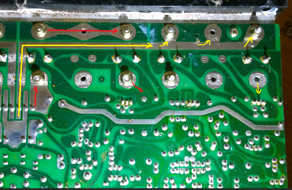

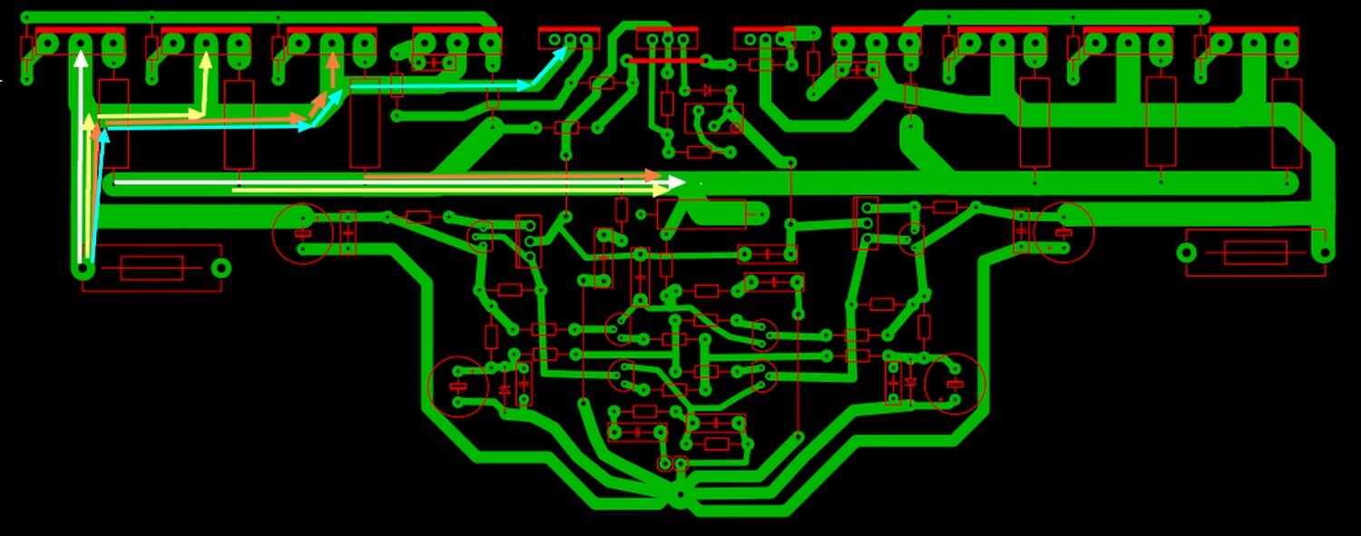

(#) Ge Lee válasza firstman hozzászólására (») Dec 29, 2024 /
Berajzoltam 4 különféle színnel 4 tranyó áramát, az ötödik már nem fért oda. Látható, hogy a kezdő fóliaszakaszon 5 tranyó árama is átfolyik, ami csak azért baj, mert a TO220-as tokhoz megy a leghosszabb vezeték és a közbeni fóliaszakaszon rajta kívül még 4 tranyó árama is osztozik, kondi meg sehol, még csak egy fóliakondi se. Nyilván, 0,1W-on járatva a végfokot ez nem oszt nem szoroz, de nagy kivezérlésen nagyon is, lerontja a dinamikus viselkedést, torzítást visz be.
Mondjuk nem highend végfok lesz, szóval nem szóltam.
Kéne oda elkó, meg vele párhuzamosan fóliakondi is. Ha van hely, érdemesebb úgy megcsinálni, hogy berakod egy kupacba a végtranyókat, a meghajtást meg az egészre merőlegesen egy öcsipanelre. Már itt is tetten érhető a két dimenzió (nyák) okozta hátrány. Gombócban légszerelve sokkal jobban meg lehet csinálni, csak hát az csúnya lesz.

Azt hiszem, hogy itt kulcsfontosságú az, hogy nem egy magas minőséget képviselő kapcsolásról van szó. A magam részéről én kissé másképp képzelem el az azonos ütemben dolgozó tranzisztorok áramútjait a vezetősávon belül. Nem kétlem, hogy az áram gyors változásai hatással lehetnek a sávok végén dolgozó meghajtókra, de végtére is, azok is ugyanolyan ütemben kapnak vezérést, mint a végtranzisztorok. Amennyiben elég szélesek a sávok, a változás szerintem elhanyagolható lesz a kapcsolás egyszerűségéhez képest. Nem akarom túlszárnyalni azt a minőséget, amit a gyári készülék tudott. Inkább csak nem szeretnék plusz hibákat bevinni, főleg a kapcsolás elején, ami érzékenyebben hatna az egészre. Nézd meg a gyári megoldást.

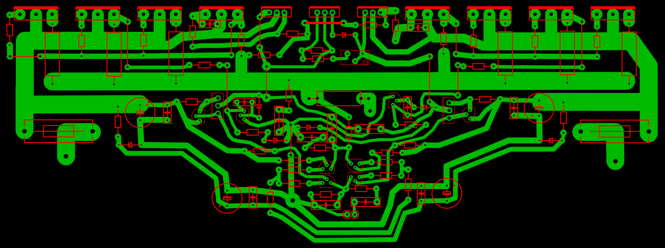

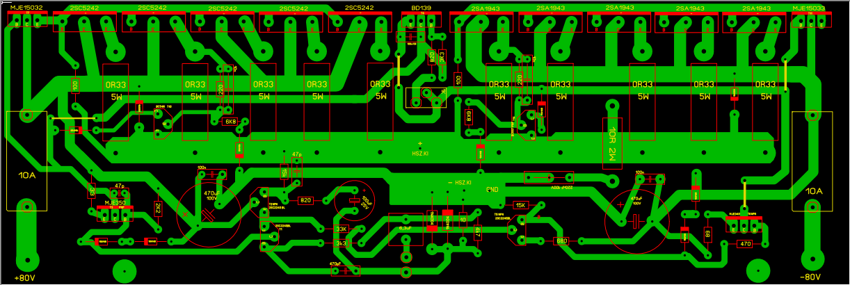

(#) firstman válasza firstman hozzászólására (») Dec 30, 2024 /
Már védelemmel együtt. Talán valamivel praktikusabb kivitelben.
A teljes kapcsolás, illetve a nyák. Így már vállalható?

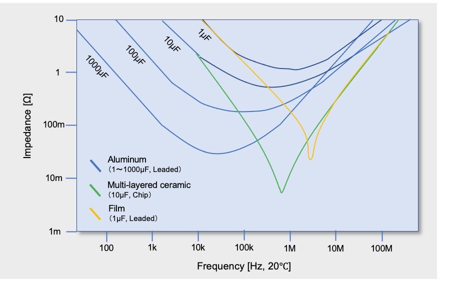

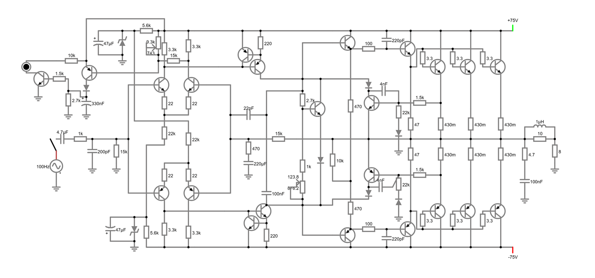

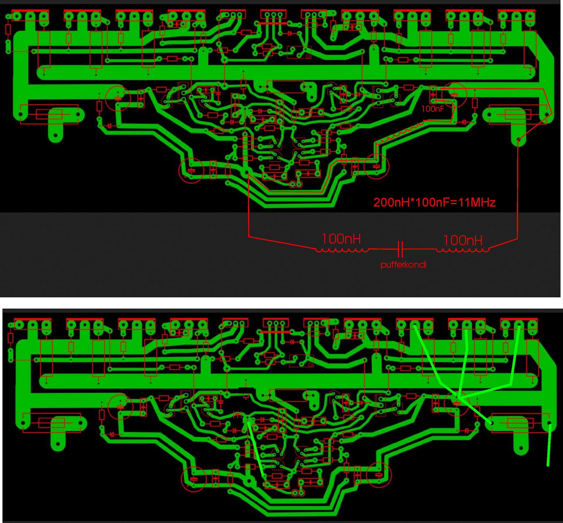

(#) Karesz 50 válasza firstman hozzászólására (») Dec 31, 2024 / 2
Nem tudom kinek a fejéből pattant ki a szikra elsőként, hogy húúú... nagy az elkó impedanciája nagyfrekvencián. Hidegítsük 100n-val, meg 10n-val, meg még 1n-val is. Én nem tenném.
A GND kialakítása sem jó így szerintem.
A jelföld és a nagyáramú föld közé nyugodtan betehetsz egy 10 Ohm-os földhurok mentesítő ellenállást (ártani nem használ).
A Zobel a tagot a kimenetre tedd és ne a jelföldre, ahogy most van.
(#) Ge Lee válasza Karesz 50 hozzászólására (») Dec 31, 2024 /
Tőled lehetett olvasni és igazad is volt, azon a bizonyos 1-5MHz környéki frekin ahol általában egy végfok hajlamos szokott lenni a gerjedésre ott a kerámia és a fólia impedanciája két nagyságrenddel kisebb mint az elkóé.
Az elkóval nem 100 nanót szoktak párhuzamosan kötni hanem 1-2 mikrót, valamint kifelejtetted a rajzból a kondenzátor ESR-jét és ESL-jét valamint a parazita kapacitásokat, szóval szerintem semmi esély nincs ott egy 11MHz körüli rezonanciára.
(#) firstman válasza Karesz 50 hozzászólására (») Dec 31, 2024 /
Az előmeghajtókat eltávolítottam a bordáról. Valószínűleg több meleget kapnának mint amennyit disszipálnának, így aztán jobb a békesség. A Zobelt egyelőre kukáztam, de valahogy vissza kell terveznem. Ha valaki óvatlanul építi meg, a végén még lemarad.

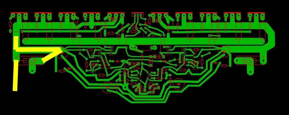

(#) Ge Lee válasza firstman hozzászólására (») Dec 31, 2024 / 1
Azt a tápvonalat inkább így vinném, mert ahogy rajzoltad úgy épp megkerüli az elkó lábát. Amelyik végfokra zobel tag kell azzal más bajok is vannak, mert anélkül is tökéletesen kéne működnie.
Most nézem, ha oda tennél egy combos átkötést középre (nem ördögtől van), akkor az egész kunkor eltűnne onnan és a betáp pont mehetne a második és harmadik végtranyó közé, mindjárt javulna a helyzet mert onnan T alakban mehetne jobbra-balra tovább, nem egy sorban lenne felfűzve az összes tranyó.
A hozzászólás módosítva: Dec 31, 2024
(#) Ge Lee válasza Ge Lee hozzászólására (») Dec 31, 2024 / 1
Berajzoltam kékkel.
(#) Suba53 válasza Ge Lee hozzászólására (») Dec 31, 2024 /
Ugyanígy mehetne a másik oldalon is.
De gondolom feltételeztél ennyi önállóságot.
(#) Suba53 válasza firstman hozzászólására (») Dec 31, 2024 / 1
Az egyoldalas nyákok tervezésénél nem szabad félni az átkötésektől.
Egy-egy jó helyen lévő átkötés sok fejtöréstől, és bonyolult rajzolattól tud megmenteni.
Nem véletlenül használják a neves japán gyártók is. Sokszor tucatjával lehet látni, mert még így is olcsóbb a nyák gyártása, mint ha kétoldalas nyákot kellene alkalmazni.

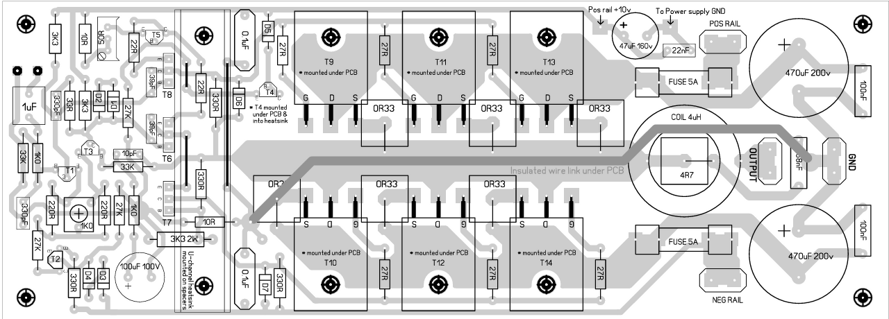

Javítsatok ki, ha tévednék, de ez a felfűzés szerintem teljesen általános a tervezéseknék. Mindenképp egy oldalas nyákot akarok és ha lényegtelen az az előny, amit az átkötés jelent, akkor nem bonyolítanám ezzel is a későbbi kivitelezést. Nem gondolnám, hogy a kimeneti darlington elrendezése lesz a kulcs a minőségben. Néhány terv a világ minden részéről, (innen is).

Közel egy "kiherélt" átdolgozott Leachamp...
