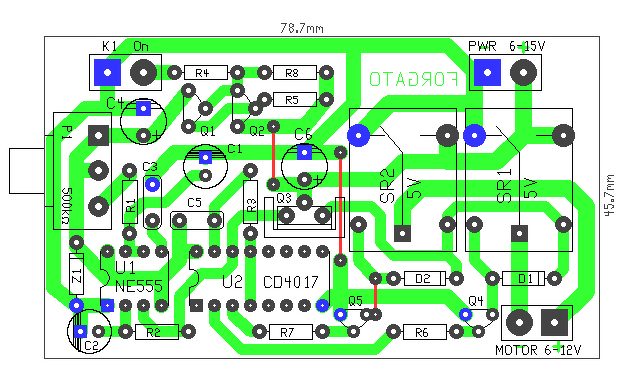

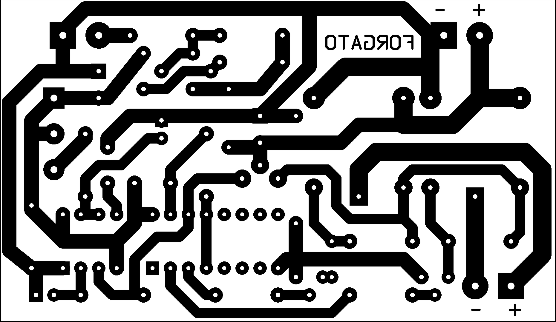

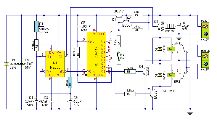

(#) proli007 válasza tamast2 hozzászólására (») Dec 30, 2024 / 3
Ha logikusan gondolkodsz, rájössz, hogy miért is gyártanának olyasmit amit Te kitalálsz?
Azt gyártanak, amire kereslet is van.
Az 5-10 másodpercet nem nevezném frekvenciának inkább ütemjelnek.
Azt nem írtad, hogy a motor milyen típusú és ugyan arról a feszültségről fog-e menni, mint az áramkör. Mert motor típus számtalan van, de feltételezzük, hogy így van.
Nem írtad, hogy mekkora a tömeg, amit mozgatni fogsz. Mert lehet hogy a motor, mikor üzemel, 2A körüli áramot vesz fel, csak épp induláskor ez lehet akár 10-szer is nagyobb.
Én minden esetre megrajzoltam, amire feltehetően szükséged van. Ha venni szeretnél, akkor megkérsz valakit (nem engem, mert én nem készítek semmit) aki legyártja és akkor "megveheted tőle". Esetleg felteszed az apróhirdetésben.
A potméterrel lehet az időt 5..10sec között beállítani. Az R2-vel pedig a szünetidőt, hogy ne egyből történjen az irányváltás. Most csak kb. egy tizedmásodpercre van beállítva az R2 értékével. (Erősen mézpergetőre hajaz a dolog.)

Amit ajánlottak az csak egy H híd, az egy elektronikus relé, nagyjából Proli007 rajzáról a SR1 és az SR2 relét tudnád vele kiváltani, de az összes többi alkatrész kell mellé ami a rajzon van.
Nos az ár egy érdekes kérdés. Amit Proli007 rajzolt az tök jó, olcsóból összerakható (kb. 10.000Ft-ból ha mindent venni kell), de ha soha nem csináltál nyákot és mással akarod csináltatni (ha csak valaki haveri alapon nem oldja meg olcsóból) akkor az is benne lesz egy 20-asbvan, akkor meg már (legalábbis szerintem) inkább megéri megvenni a gyárit.

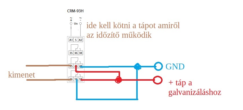

(#) elektroncso válasza tamast2 hozzászólására (») Jan 1, 2025 / 1
Ne foglalkozz azzal az adattal, egyrészt az a minimum amennyit tud, de ennél jóval tovább működnek ezek. Nekünk is vannak felszerelve a cégnél ilyenek, évek óta teszik a dolgukat napi több tucat kapcsolás mellett. Az az adat amúgy arra az esetre van megadva amikor határértékeken járatod az eszközt, tehát a legkisebb beállítható idő maximális terhelésen az üzemi hőfok felső (vagy alsó) értéke körüli környezeti hőmérsékletnél. Azért van megadva, mert ha kritikus ipari környezetben üzemel ahol nem lehet véletlenszerű leállás akkor a gyártó ennyi kapcsolásonként ajánlja a cserét, ennyit garantálnak a durva környezetben.
De gondolom nálad sem fog 10 napig 0-24-ben kapcsolgatni.
A bekötését mellékelem, az S lábra neked nem kell kötni semmit, a négyes jelű tekerővel be kell állítanod a D funkciót (Ütemadó impulzussal kezdve) és ha a Un kapcsok közé tápot adsz akkor elkezd kapcsolgatni. Ennél a rajznál amit rajzoltam (és a D funkció esetén) amint tápot adsz meghúz a relé és a 25-ös lábon megjelenik a negatív a 15-ös lábon a pozitív feszültség. Ha lejár a beállított idő (a 3-as tekerővel a durva tartomány a 10-es tekerővel pedig a finombeállítás végezhető el) akkora a relé elejt és a 25-ösön megjelenik a pozitív a 15-ösön a negatív. Ezt egészen addig ismételgeti amíg az Un-en tápfeszültség van.
Arra figyelj a használat közben, hogy a maximálisan kapcsolható DC terhelés 192W ezt ne lépd túl mert máskülönben hamar be fog égni a relé és tönkremegy (a 15V 2A igényed az 30W szóval közelében sem vagy a határadatnak).
Sok szerencsét!

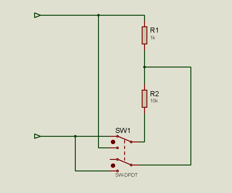

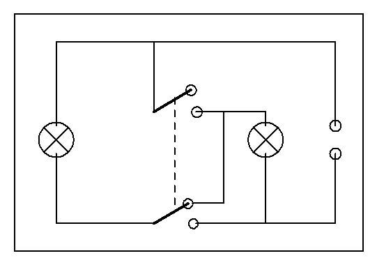

(#) ha6qt hozzászólása Jan 1, 2025 /
Kapcsoló

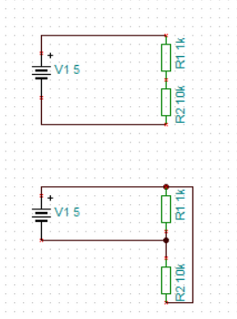

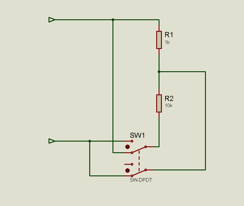

Egy kezdő kérdést tennék fel.
Megvalósítható egy egyszerű kétállású, kétáramkörös kapcsoló birtokában az, hogy a lenti képen szereplő módon, az első kapcsoló állásban a két ellenállás sorosan, a második esetben pedig párhuzamosan kapcsolódik a tápáramkörhöz?
A hozzászólás módosítva: Jan 1, 2025
(#) Bakman válasza ha6qt hozzászólására (») Jan 1, 2025 / 1
Parancsolj, mellékletben a két kapcsolóállás.
(#) Rosszmáj válasza ha6qt hozzászólására (») Jan 1, 2025 / 1
Igen.
(#) ha6qt válasza Rosszmáj hozzászólására (») Jan 1, 2025 /
Nagyon köszönöm a kapcsolásokat nektek (Bakman és Rosszmáj), mentek a like-ok!
(#) tamast2 válasza elektroncso hozzászólására (») Jan 2, 2025 /
Megrendeltem a relét. Köszi még egyszer a sok segítséget! A rajz is sokat fog segíteni.

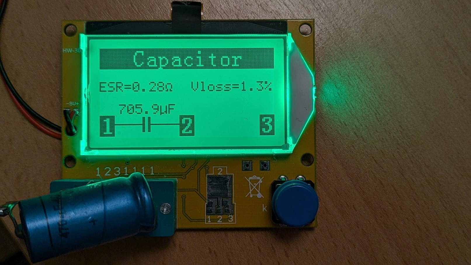

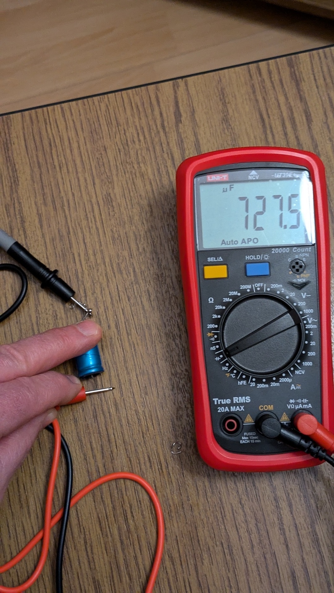

(#) Mbalika hozzászólása Jan 4, 2025 /
Kondik mérése
Eletrolit kondikat ellenőriztem multiméterrel és találtam több olyan 470 mikros kondit is aminek 705-810 mikros értéket mutattak!
Nem elektronikával foglalkozom, és pont ezért a munkahelyemen elmondtam ezt az egyik szakinak, aki azt mondta hogy ez hűlyeség, meg hogy szar a műszerem! Azóta más valaki is megmért ugyanezeket a kondikat az ő műszerével, és neki is azok az értékek jöttek ki amik nekem!
Tény hogy ezek a kondik már régóta meg vannak, és csak dobozban voltak elpakolva.
Tehát kérdezném a hozzáértőktől,hogy ezeknek a kondiknak hogy lehet ilyen magas az értékük?
(#) Régi motoros válasza Mbalika hozzászólására (») Jan 4, 2025 / 2
Gyanítom a tűrés miatt. Manapság elektrolit kondenzátoroknál a 10 és 20% -os tűrés az általános.
Ahogy látom a képen, nem egy mai darab. Régebben meg ha jól rémlik, még 50% -os tűrés is létezett.
(A többiek majd megerősítik, vagy cáfolják.)
Szóval ha kiszámolod, az 50% tűrésbe éppen belefér.
Az E3 -as értéksorban csak 10, 22 és 47 szerepel, gyakorlatilag ahogy esik úgy puffan kategória.
Ha E6 értéksort alkalmaztak volna, már 680µF -nak beillett volna kisebb tűréssel.
Csak hát gondolom nem volt olyan precíz a gyártástechnológia, hogy átváltsanak E6 -os értéksorozatra.
A hozzászólás módosítva: Jan 4, 2025
(#) elektroncso válasza Mbalika hozzászólására (») Jan 4, 2025 / 3
Nincs annak a műszernek semmi baja meg a kondinak sem. Ajánlom figyelmedbe ezt a korabeli katalóglapot: TESLA TE673 elektrolit kondenzátor, kiváltképp a -10% +100% tűrésre érdemes ránézni (második oldal alja). Más korabeli gyártóknál is hasonló tűrések voltak, szovjethonból még +200%-os tűrésűt is láttam (csak most nem találom a katalógot sajnos).
(#) Mbalika válasza elektroncso hozzászólására (») Jan 5, 2025 /
Köszönöm a válaszodat, így akkor mostmár világos hogy miért lehetett ezeknek a kondiknak ilyen magas az értéke! Valamint megerösitettél abban is hogy mégsem én voltam a hülye, meg nem a műszerem vacak!

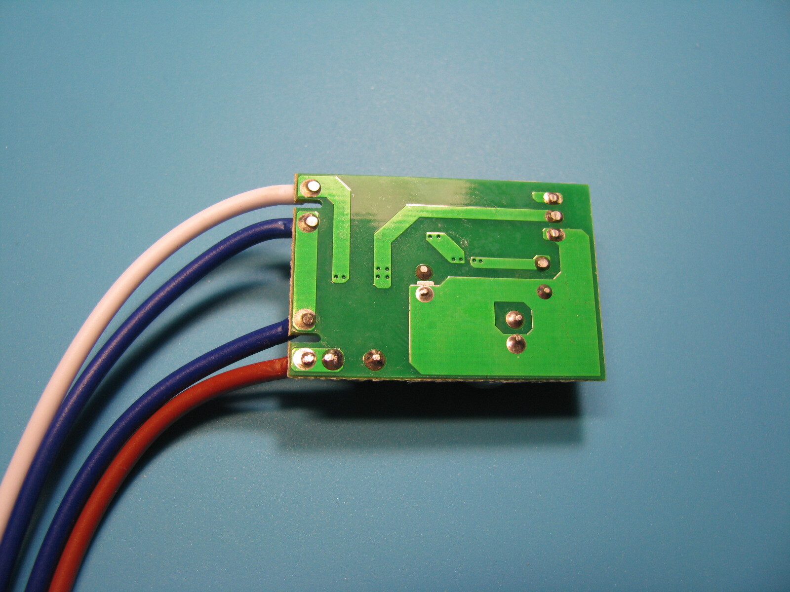

(#) tibistor hozzászólása Jan 7, 2025 /
Hangkapcsoló

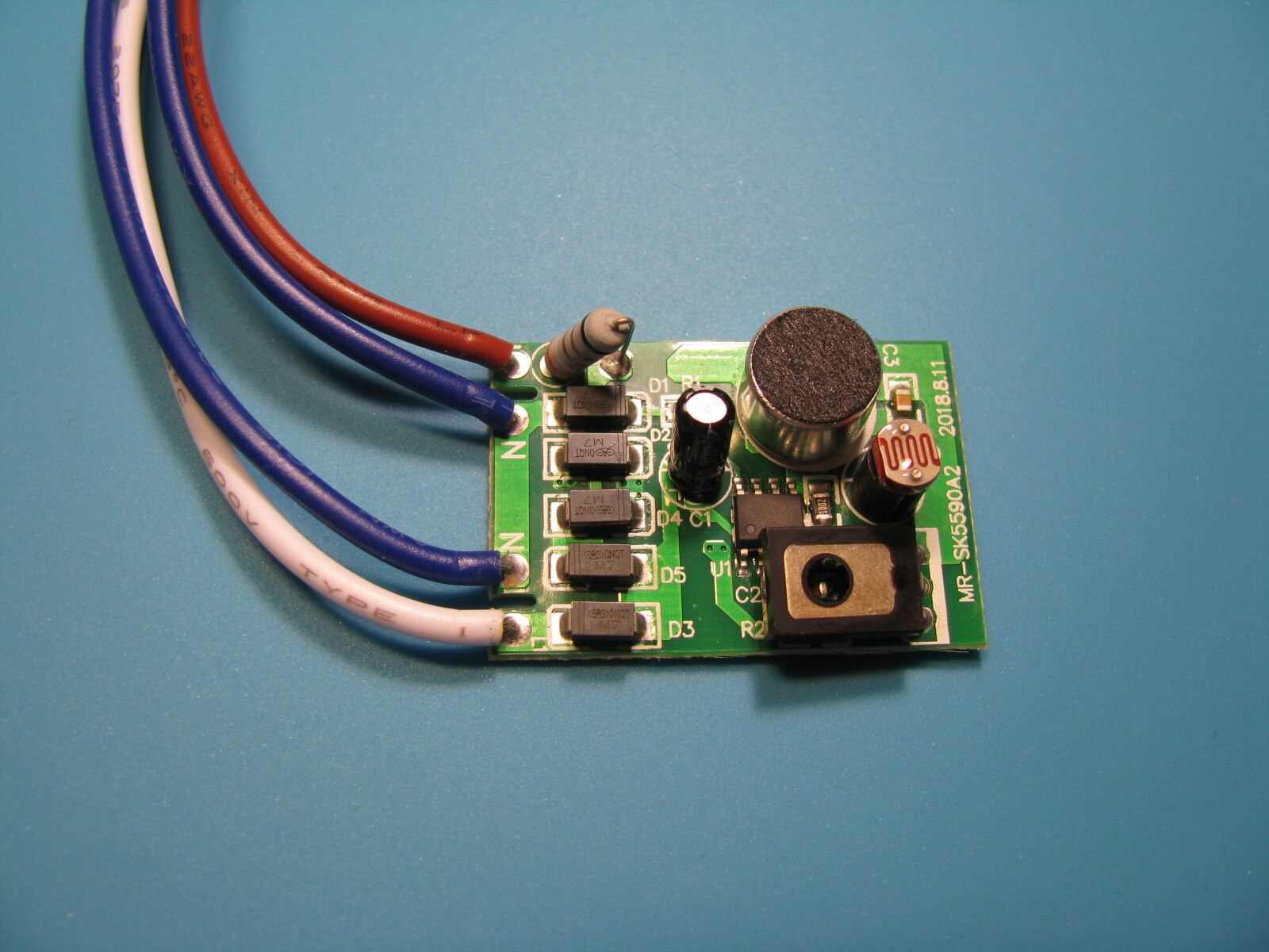

A képen egy 230V-os ki- és bemenettel rendelkező, sötétben hang hatására kapcsoló modul látható. A kimenet hangra 45 mp-ig aktív, ezt követően ismét "figyelő" állapotba áll.
A kimenet idejét szeretném rövidebbre állítani. Kérném szíves javaslataitokat, lehet-e, és milyen módosítással csökkenteni a kimenet időzítését. Előre is kösz!
(#) bitmixer válasza tibistor hozzászólására (») Jan 7, 2025 /
Nagyon-nagyon kompaktnak tűnik, és valószínűleg spec mikrovezérlő a lelke, ezért csak trükkel lehetne megerőszakolni. Mivel van rajta egy fotoellenállás, és az valószínűleg alkonykapcsoló szerepet játszik, ezért én úgy kezdenék hozzá, hogy a kimeneti kapcsolt 230AC-ből egy saját, külön időzítővel megvilágítanám a fotoellenállást, amitől (remélhetőleg) kikapcsolná magát, mert azt hinné, nappal van. Talán össze lehet így hozni, ha nem éled fel újra a saját időzítései miatt...
