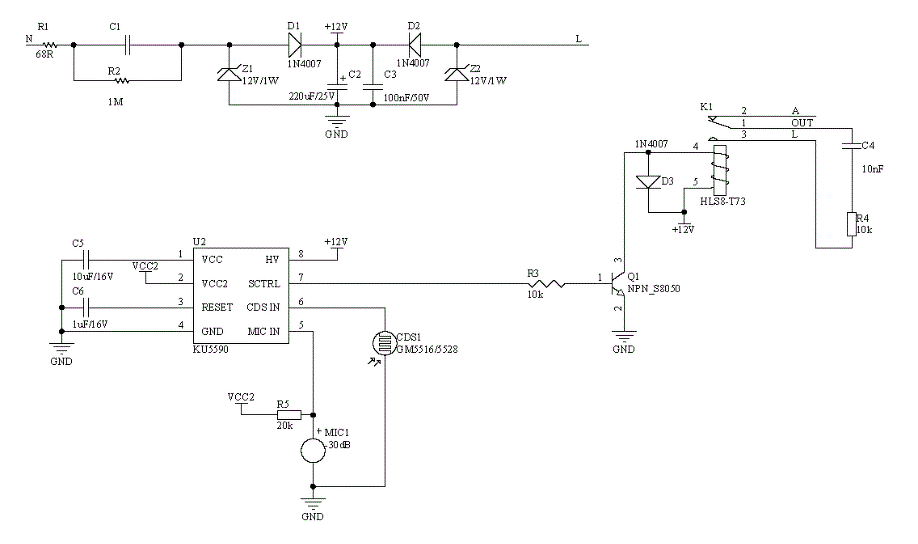

Kipróbáltam. Az időzítés beindulása után megvilágítottam (erős fénnyel) a fotoellenállást. Nem reagált rá. A közép tájon lévő nyolclábú "izé" lehet a mikrovezérlő. A KU5590 feliratot látom rajta.
Nincs másik lehetőség?

(#) tibistor válasza bitmixer hozzászólására (») Jan 7, 2025 /
Kösz, megért egy próbát az ötleted.
Saját, képzetlen gondolattól vezérelve kicseréltem az eredeti, 10µF 50V-os elkot 4,7µF 50V-osra, de semmi változást nem tapasztaltam.
Esetleg valaki másnak egyéb ötlete?

(#) reloop válasza tibistor hozzászólására (») Jan 7, 2025 /
Szia! Ez cél IC. Bővebben: Link
Az időzítés kívülről nem befolyásolható.
Mekkora időzítést szeretnél?
(#) bitmixer válasza tibistor hozzászólására (») Jan 7, 2025 / 1
Azért találtam valamit: https://www.electroschematics.com/light-sensor-2/
Itt látható a kapcsolási rajz is. Egy másik fórumon felvetették, hogy a 3-as lábon levő 1µF határozza meg esetleg az idözítést, de ezt még nem igazolta senki. Próbáld ki azt is kisebbre cserélni.
Ha ez se jön be, akkor az előző ötletem működhetne úgy, hogy nem a fotoellenállást világítod meg, hanem a triakhoz menő jelet kisöntölöd/testeled, ami a 7-es lábról érkezik 10k ellenálláson át.
Kíváncsi vagyok, mire jutsz...
UPDATE
Most látom reloop hsz-ból, hogy a 3-as lábon át sem valószínű, hogy módosítható lesz az időzítés, mert az "reset"

(#) tibistor válasza reloop hozzászólására (») Jan 7, 2025 /
Eredetileg kb. 15 mp időzítésre gondoltam.
Úgy látom ennek az átalakítása nem nagyon járható út.
Esetleg teljesen egyéni megoldás 555-ös IC-vel?
A 230V AC be-és kimenet továbbra is preferált volna. Kisméretű relé használat is szóba jöhet (Hamlin Clare, stb). A fotoellenállásos része nem kell.
Minden javaslatot köszönök!

(#) reloop válasza tibistor hozzászólására (») Jan 7, 2025 / 1
Mellékelem az adatlap ide vonatkozó ábráját.
Ebbe illeszthetnél be egy időzítőt 555-tel. Az 555-nek van saját témája. Bővebben: Link
(#) proli007 válasza tibistor hozzászólására (») Jan 7, 2025 / 1
Hello! (Feltéve, hogy a rajz a kapcsolásnak megfelelő..)
- A Q1 helyére, egy BS170-et teszel.
- Az R3-at kiveszed, és egy 47µF 35V-os kondit teszel a helyére (U2 felé a +)
- A Gate-Source közé beforrasztasz egy 220k ellenállást.
- Ekkor kb. 15..18sec időzítést kapsz.
