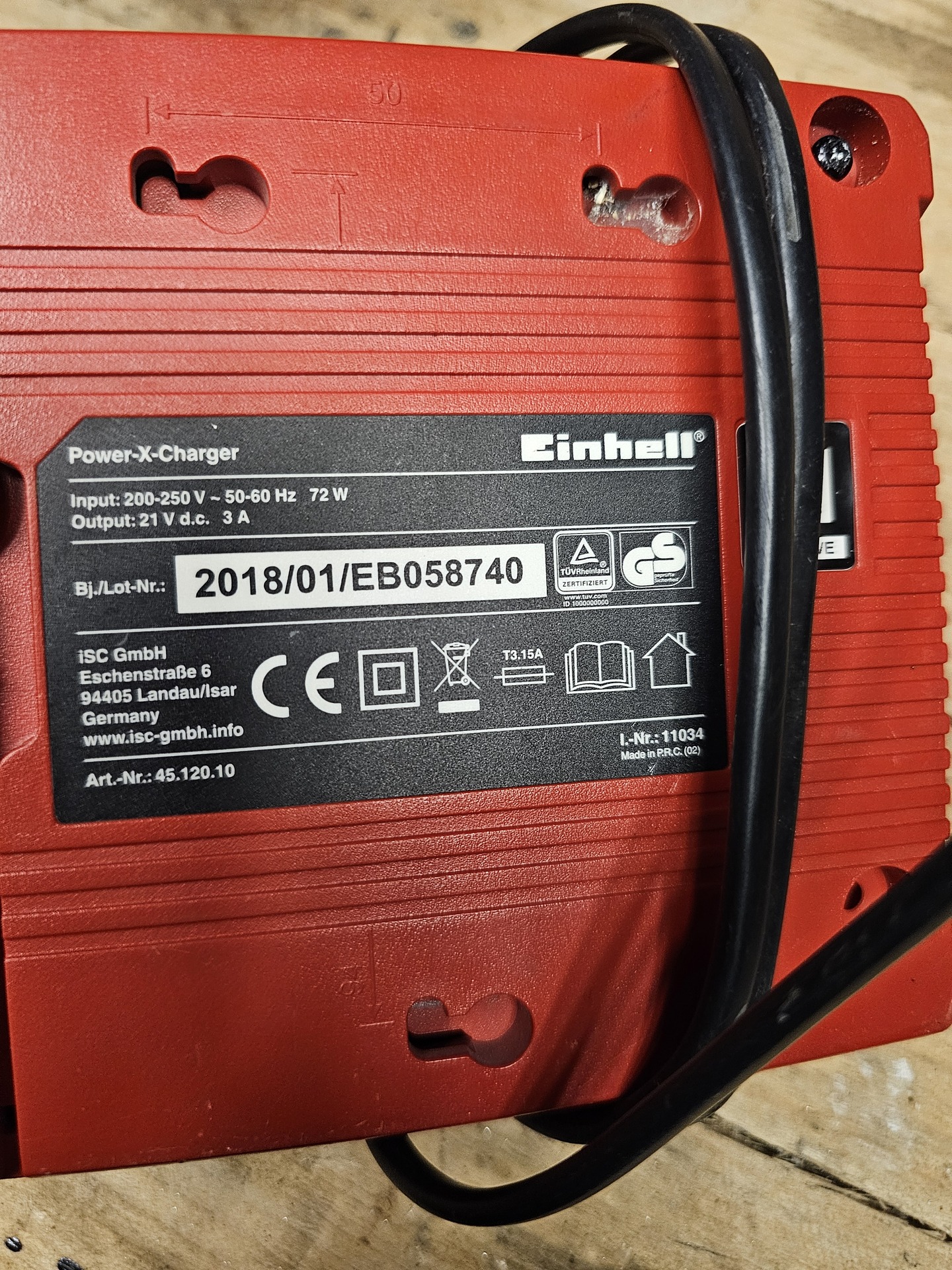

Einhell TöltőSziasztok! Egy viszonylag egyszerű kérdéssel fordulnék hozzátok!Van egy Einhell Power X Charge töltőm, egy bontott Einhell akkupakkal. (21Vos) A töltőn, illetve az akku BMS-én is 3 pin van, a középső az NTC felirattal.. Azt szeretném megoldani, hogy egy másik töltővel is jelezze, ha a töltés elindult, erre van valami mód? Ha a gyári töltőjével töltöm, akkor a sarukon GND+NTC 1.35V, NTC + sarukon kb 18 Voltot mérek, de az akku BMS-e mi alapján tudja, hogy a töltés elindult? Előre is köszönöm!

Az X-Charger többféle is van...le sem írtad, hogy milyened van, ahogy a "másik" töltőről meg a "bontott" akkupakkról sem tudunk semmit! Amúgy egy akkupakk, hogy lehet "bontott"...szétszedted?
Szia! Az Einhell akkut tudod tölteni egy sima tápról is. Az akku + és - pontjaira adod a tápfeszt(21V) pl. 1A áramkorláttal és már tölt is. A ledek is jelzik az akku. A BMS intézi és lekapcsol. Próbáltam.

Akkor mondom másképpen! Van egy épített akkupakkom bontott, tesztelt, lemért cellákból. (5s7P), amihez nem vennék feleslegesen BMS-t, mert rajta van egy Einhell Power X BMS. 2014es gyártás. Mivel akkus gépben volt, feltételezem 30-40A-t kibír pillanatnyilag, és ennyit is kell tudnia. Na már most minden működik ahogy kell, én azt szeretném, hogy egy másik töltő (konkrétan egy DC-DC Boost konverter) amivel tölteném, kb 6-8 Amperrel a pakkot. A gyári töltő ekkora kapacitásnál túl lassú (kb 8 óra) Annyit szeretnék, hogy ugyan úgy jelezze magát a töltést, mintha a gyári töltőre tenném! Mert gyári töltővel kigyulladnak a ledek, és világítva marad, ha tele van. Tomi111: Nekem akkor másik fajta van, ez nem jelzi!
Nos...én úgy tudom, hogy ha arról az akkuelektronikáról (amely, több mint egy sima "BMS") leszedünk akár egyetlenegy akkucellát (vagy túlmerül), akkor az örökre letilt és használhatatlanná válik. Ilyen Einhell akkukból csak 1 és 2P-st ismerem (van ilyenem, használom is). 7P-t házilag raktál össze...és arra akarod rádrótozni azt az elektronikát. Eddig OK, de ha az elektronikáról lekötötted a cellákat, akkor itt megáll a "móka"!
Ha "okosan" csináltad,és a működő, feszültség alatti 1 vagy 2P cellákat bővítetted... Bár az írásodból úgy tűnik, hogy már az 5S7P-s pakkot fel is töltötted a gyári 3 amperos töltővel? ...vagy csak kiszámoltad a 8 órát? A hozzászólás módosítva: Dec 27, 2024
Természetesen! Nem tilt le egyébként, ilyen pakkból volt vagy 5db, többségében gyári kapacitást tudták, csak 1-1 cella merült túl (állítólag van benne balancing, szerintem meg nincs)
Így minden akkut kivettem, lemerítettem, feltoltottem (erre való akku teszterrel) Belső ellenállásra is hasonlóak, 15-25mOhm között vannak, válogatva(és kapacitásra is). Illetve kapott egy kapacitív aktív balance elektronikát. Persze, ez már teljes tesztelésen átesett, volt merítve konstans 30A-el indukciós hevítő ment róla) És bírja, működik, csak nem szeretnék rá kínai BMS-t tenni, mert ez azért jóval minőségibb alkatrészekből van. A fő cél tényleg csak annyi lenne, hogy nem gyári töltővel is "reagáljon" a töltésre, ha ez lehetséges. A hozzászólás módosítva: Dec 27, 2024

Ez nekem nem opció, egy komolyabb fajta power bankot csinálok belőle, 3D nyomtatott dobozba, tehát semmiképpen sem fog a saját töltőjével menni. Az csak a teszt idejéig van/volt használatban, egyébként a powerbankba épített DC-DC-rol fog töltődni, csak a töltés/állapot kijelzés egyszerűbb lenne, ha a BMS reagálna a töltésre (így is tölthető, 21V 5A-el próbáltam, szépen feltölt, de az NTC/COM láb nélkül jelez semmit, csak ha meg nyomom a gombot rajta. Na ezt szeretném kikuszobolni, és megérteni, hogy ez az NTC/COM milyen elven azonosítja, hogy töltő van csatlakoztatva.

Köszönöm, tudom, ezeket néztem már, aliexpress is tele van velük, de nem értem miért kell 20 FET 30A-hez, (amit kidob az pont 100A-t állít, hogy tud, de az gyakorlatilag szerintem hagyja szét égni az egészet, ha bármi baj lenne) amikor ez az einhell BMS 1el lehozza. Azért tervezési és minőségi különbségek vannak, ezért "ragaszkodom" a sajátjához. Illetve mert ebben tényleg működik a hőmérséklet figyelés, jelez hidegben is (villog mind3 led) illetve ha melege van, lekapcsolja a kimenetet.
Egy ellenállás osztóval nem lehet átverni? Méregettem közben, töltő oldalról (akku nélkül) NTC lábhoz mérve GND és pozitív közt is 3V van, GND pozitív közt semmi Akku oldalról NTC-GND 0 V, NTC-akku pozitív közel akku feszültség. Toltore rakva, töltés közben GND-NTC 1.35v, NTC pozitív akkufesz-1.35V.

![]() De amit leírtam az az Einhell... Kérdésed megválaszolásához kéne ismerni az elektronika IC-it/ meg programját, valamint a töltőét...de mi ezt nem fogjuk megtudni. A hozzászólás módosítva: Dec 28, 2024
Talán ha a két IC típusszámát közölnéd, tudnán(a)k többet mondani...
Elég nehézkes leolvasni az IC feliratokat...de szerencsére a neten már néhányan publikálták. (Csak tudni kell megkeresni...) Például:
AF10S20 15714A TS1102A 1606KM464 100 N-Channel MOSFET: MXP63D8AF BMS-IC: AF10S20 ( http://www.micro-bridge.com/news/news.asp?id=1973 ) töltésvezérlő, kisütés vezérlés, minimális kiegyenlítés (50mA). Áramfigyelés-IC: TS1102A túláram esetén történő kikapcsolásra, töltöttségi szint kijelzése. De van más évjáratú (...és verziószámú) ugyanilyen elektronika zöld színben, de 4 kivezetéssel, valamint van más IC-készlettel zöld színű, meg van piros is más alkatrészekkel. Azt már nem is említem, hogy nemcsak 18650, hanem 21700-es változat is van ebből a Power-X akkupakkból. A hozzászólás módosítva: Dec 29, 2024

De úgy nézem tényleg nincs értelme ezzel foglalkozni, keresek valami olyan BMS-t, ami tudja, ami nekem kell. Néha-néha fog róla menni ZVS hevítő, ott azért vannak amperek, keresek olyat, ami illik ebbe a képletbe! Ettől függetlenül köszönöm mindenkinek a segítséget! BUEK!
