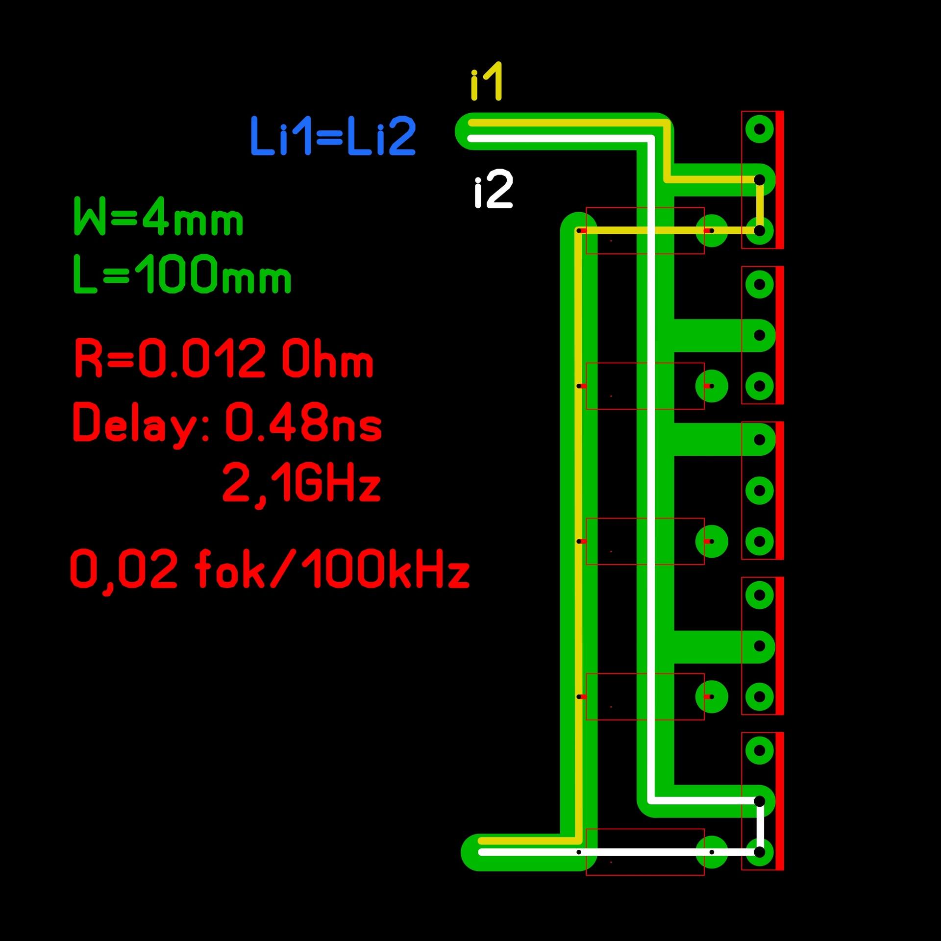

(#) firstman válasza Ge Lee hozzászólására (») Jan 3, 2025 /
Csináltam némi nyers számítást ezzel a felfűzött kimenettel kapcsolatban. Az áram a tranzisztor csoport egyik végén jön be és a másikon megy ki. Ez azt jelenti, hogy a késleltetésnek ugyanakkorának kell lennie a kimeneten. A vezetősáv ellenállása és késleltetése elhanyagolható, még néhány MHz-es tartományban is. Ilyen szempontból nagyobb problémát látok a felfőzött bázis vezérlésben. De javítsatok ki ha tévedek. Véleményem szerint nem azért használják ezt az elrendezést, mert valaki kitalálta, a többiek pedig mennek utána, hanem sokkal inkább azért, mert egy audio kapcsolásnál mérhetetlenül kicsi lesz a változás a bonyolultabb elrendezéshez képest.
(#) compozit válasza firstman hozzászólására (») Jan 3, 2025 /
Miért probléma a bázisok párhuzamosítása? Az összes bázist összekötöd, felül megy be a bázismeghajtás és a bázisáram az alsó tranyó emmitterén megy vissza.
Ugyanez a metódus a párhuzamosan kötött kondiknál is.
Így az összes párhuzamosan kötött alkatrész ugyanakkora, vele sorbakötött impedanciát lát.

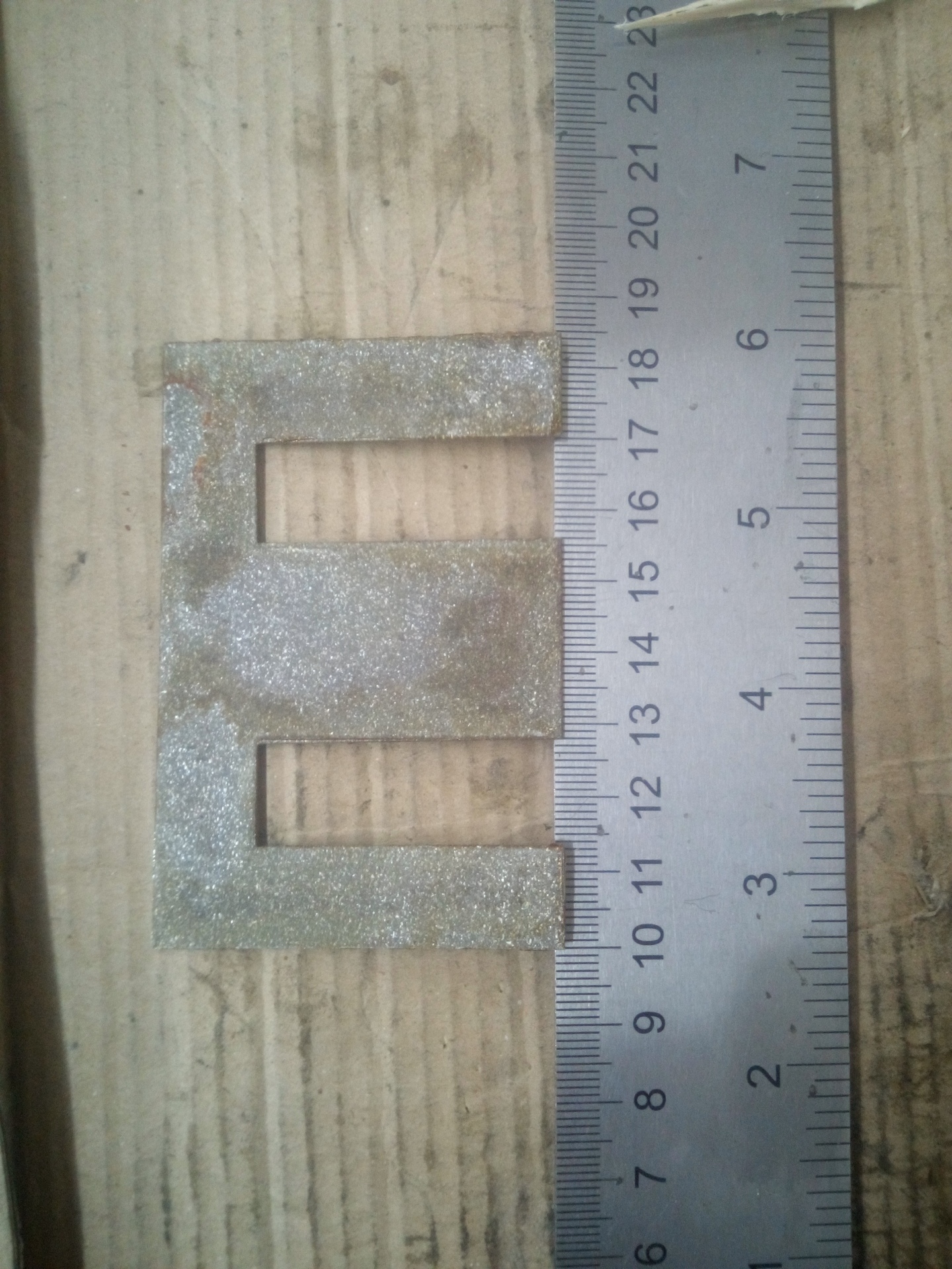

(#) mlaci989 válasza Ge Lee hozzászólására (») Jan 3, 2025 /
Vasam van ismeretlen, nem tudom megfelel-e. Ilyenre már tekrtem kimenöt és müködött. Attol még lehet nem ahhoz valo. Beruházni egyenlöre nem fogok nagy vasakra. Ez amolyan tanulo projektnek mondanám. Igy néznek ki a lemezek. Van olyan 13-4 cm2 nyi belöle.

(#) Ge Lee válasza mlaci989 hozzászólására (») Jan 3, 2025 /
A hosszabbik oldalát kellett volna vonalzózni, ránézésre EI84 lehet, de ez mezei trafóvas, nem kimenőnek való, mondjuk szólni fog azzal is.
Igy látszodnak a méretek.
EI84-nek néz ki, én is azt használom, kétféle (azaz négy) csévét gyártanak hozzá, a normált 29,5mm pakettvastagsággal és a vastagabb 43,5mm pakettvastagságút, én utóbbit használom.
Igen EI84. Most nézem a katalogus adatokat.

(#) Karesz 50 válasza firstman hozzászólására (») Jan 3, 2025 /
„A vezetősáv ellenállása és késleltetése elhanyagolható, még néhány MHz-es tartományban is.”
Ezeket a torzításokat a néhány cm-es vezetősáv okozza/okozta és nem lehet mit kezdeni vele... marad az újratervezés. És hol van ez még a GHz-es tartománytól?
(#) firstman válasza Karesz 50 hozzászólására (») Jan 3, 2025 /
Érdemes lenne kifejteni a körülményeket is ezekkel kapcsolatban. A vezetősávok a kialakuló kapacitások, illetve induktivitások miatt is problémát okozhatnak. Szerintem koránt sem mindegy, hogy milyen kapcsolásról, illetve annak melyik szakaszáról van szó. Már csak azért is, mert egy csomó olyan dolog hangzott el eddig, ami nem lett alátámasztva elektronikailag, pedig ez lenne az egésznek a lényege.

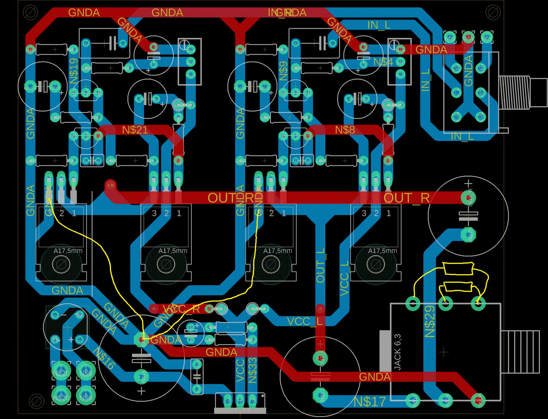

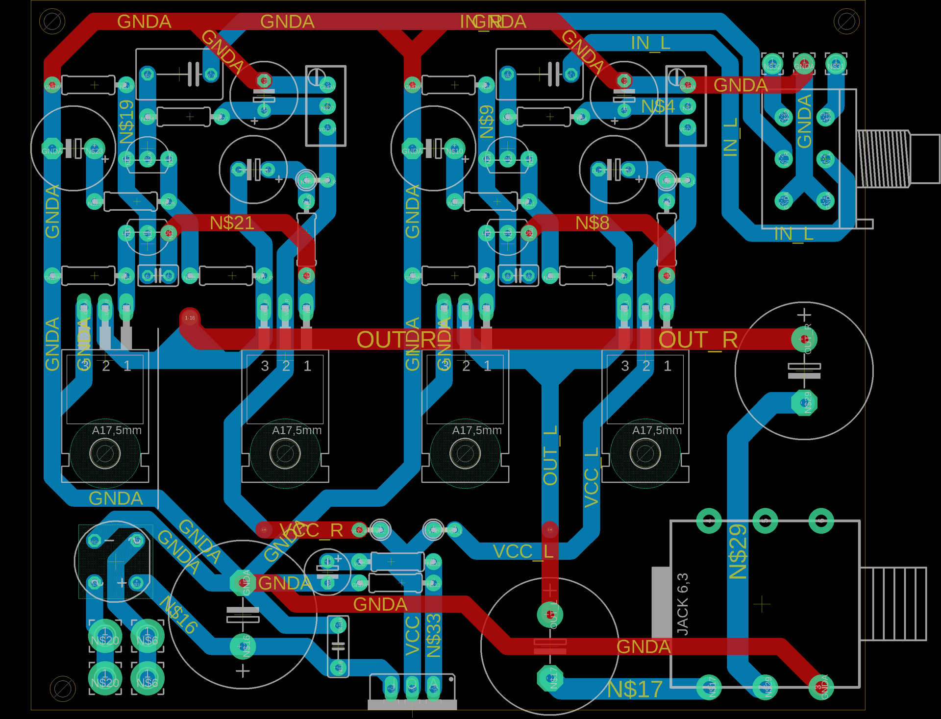

(#) btamas81 hozzászólása Jan 3, 2025 /
Nyákterv
Ha már ennyire benne vagytok a nyáktervezésbe, szánjatok már egy kis időt rám is.
Véleményezzétek. Mit tegyek máshová, mit vigyek máshol. Fejhallgató erősítő lesz.
Sajna a méret adott, a tranzisztorokra még hűtőborbda is megy, azért ilyen hülyék ott a vonalak.
Nem akartam, hogy a borda alatt via legyen. Így is örületem, hogy befért a 80x100-ba.
(#) reloop válasza btamas81 hozzászólására (») Jan 3, 2025 /
Szia! A végtranzisztor emitter test legyen független a jeltesttől!
A kimeneti csatolóra tegyél 2k2-4k7 ellenállást a test felé, hogy töltse a kondit, ha nincs bedugva a fejhallgató.

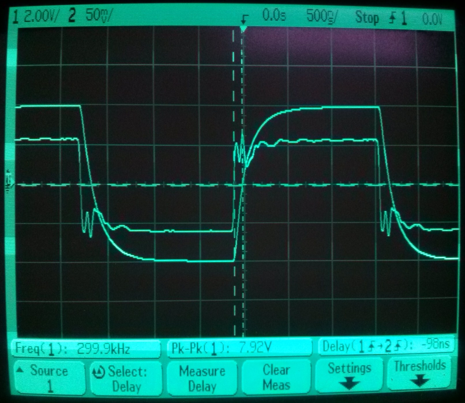

Az Erősítő építése elejétől a végéig, a Hawksford, a földelt kimenetű, a HTA30 és még sok egyéb topikokban szerintem több száz oldalon keresztül lettek kifejtegetve a vélemények. Viták voltak, mérések voltak, szimulációk voltak... most kezdjem/kezdjük elölről az egészet?
Építsd meg próba panelen ezt a végfokot bármilyen - neked tetsző nyáktervvel - és ki fog derülni működik-e, vagy sem. Néhány (szokásos) probléma lehet vele: gerjed, brummos, stb...
Elég egyszerű kapcsolás, ha valami gond lesz vele, megpróbáljuk orvosolni.... ha működik, akkor meg nincs min agyalni a továbbiakban. Tudod, puding próbája az evés.
(#) btamas81 válasza reloop hozzászólására (») Jan 3, 2025 /
Ha úgy viszem a jeltestet ahogy a a kép jobb oladalán van (a potira) az úgy jó?
A kondi melyik lába kapja a ellenállást?

Majd ha elkészültél vele, mondani fogom hol mérj bele, hogy ilyen jelalakokat láthass a várt, illetve a szimulált helyett.
A jeltest jó, a többit berajzoltam.
Nagyon köszönöm!

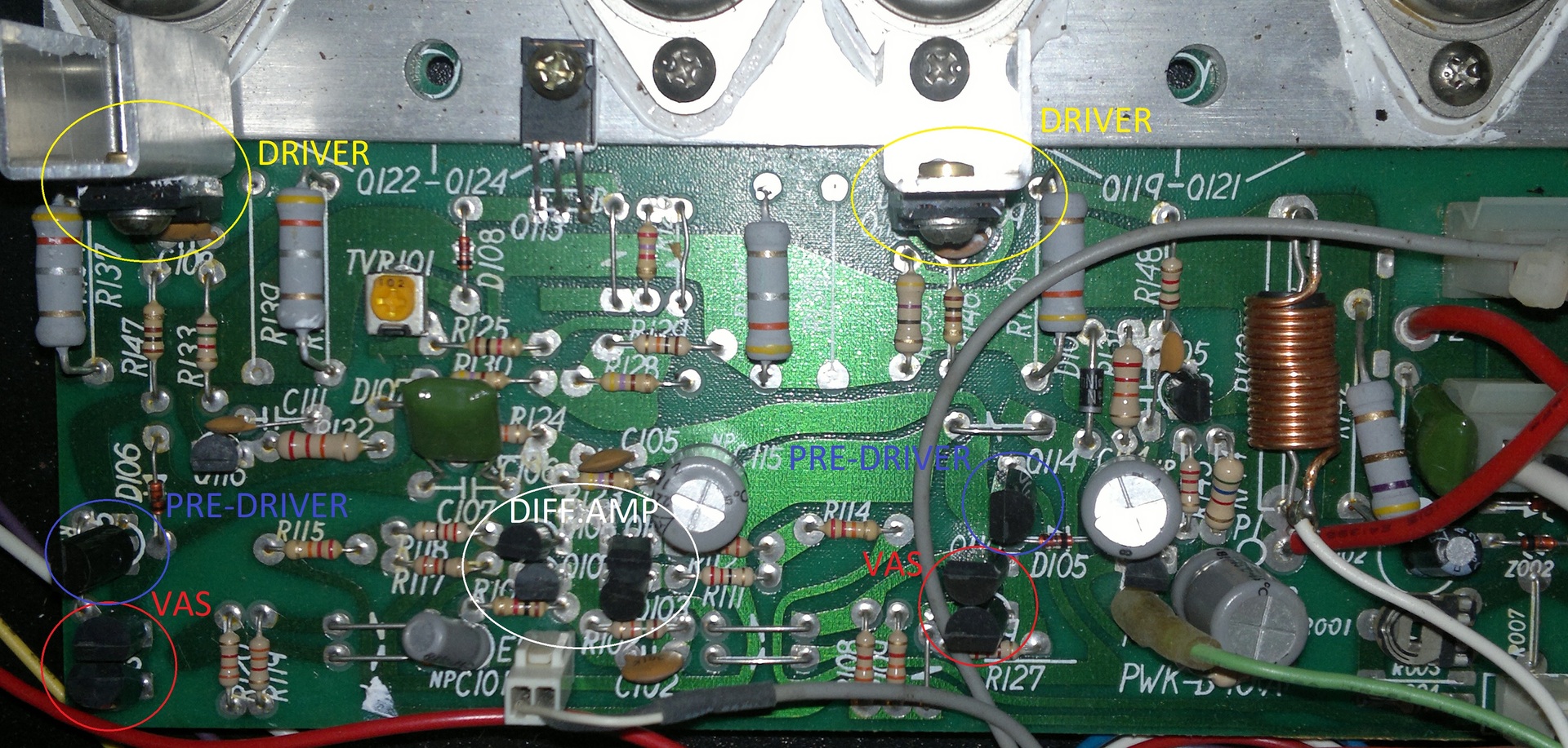

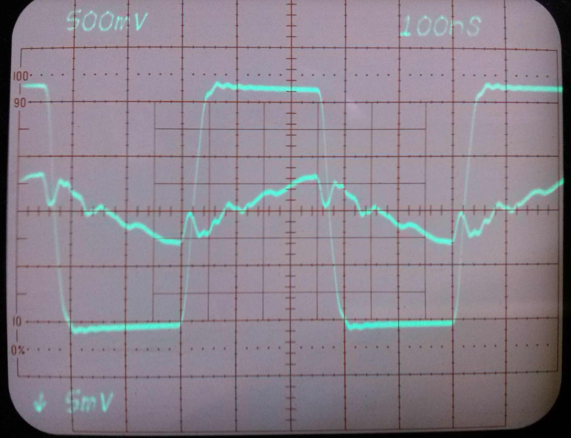

A nagyáramú GND-vel van gond szerintem. A biztosíték melletti tápszűrő kondit fogjuk fel úgy, hogy az nagyfrekvencián rövidzárként viselkedik.
A pufferkondin ugye valamekkora feszültségszintű "fűrészjel" van (mondjuk 100mVpp). Ez a fűrészjel roppant dús felharmonikus tartalommal bír. Ezek a felharmonikusok feszültséget ejtenek a GND fólián + a GND vezetékén (a pufferig). Ez egy zavarjel. Ezt a zavarjelet egy-az-egybe belevezeted a Zener anódjába/katódjába. A diff. erősítő ezt valamekkora mértékben felerősíti (3k3/22k/2). A VAS tovább erősíti kb. 5-800-szorosan. A vcs.kör valamekkora mértékben elnyomja majd néhány kHz-ig. Szerintem jobb lenne, ha ez a zavarjel nem lenne ott- vagy legalábbis nem ekkora mértékben. Bár gondot nem fog okozni, de valószínűleg meg fog hallatszani a hangján (vagy ki tudja), de miért ne lehetne jobban megcsinálni?
A másik ami nekem gyanús... de talán inkább le kellene szimulálni.
A VAS-t integráló jellegűvé teszi a kimenetéről a bemenetre kötött 22pF. (Csak az "ujjaimon" számolok, sacc/kb.) Az egységerősítési frekvencia = 470R*22pF = 15MHz.
A 100R gerjedésgátlóval párhuzamos 220pF töréspontja kb 6MHz-en van.
Az első fokozat erősítése kb. 16-szoros, a VAS-é mondjuk 800-szoros... ez kb 80dB nyílthurkú erősítést jelent. A domináns pólus kb. 1.5 kHz-re esik.
A visszacsatolt sávszélesség kb. 500 kHz.
Ebből fel lehet rajzolni a Bode-t.
Nekem gyanús, hogy a 15 MHz-es és a 6 MHz-es töréspont túl közel van egymáshoz. De ez csak gyanú. Ha ez a kapcsolás így már működött valahol, akkor nem szóltam. Azért a végén talán érdemes lehetne azzal a két 220 pF-el elszórakozni kicsit.
