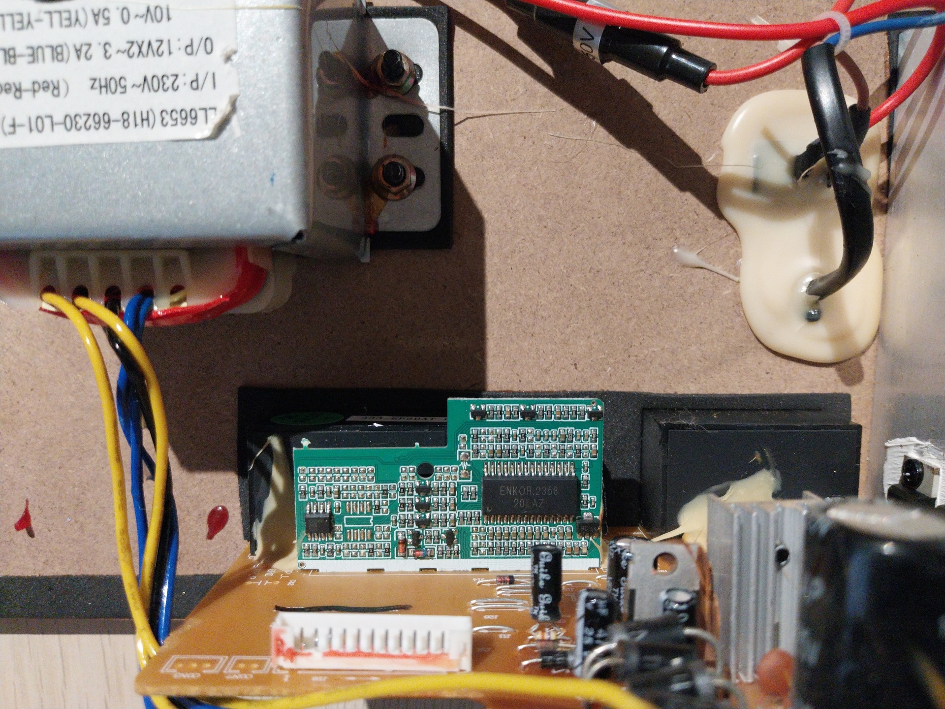

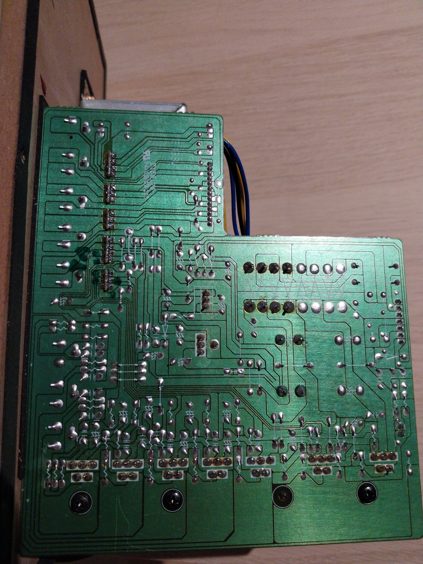

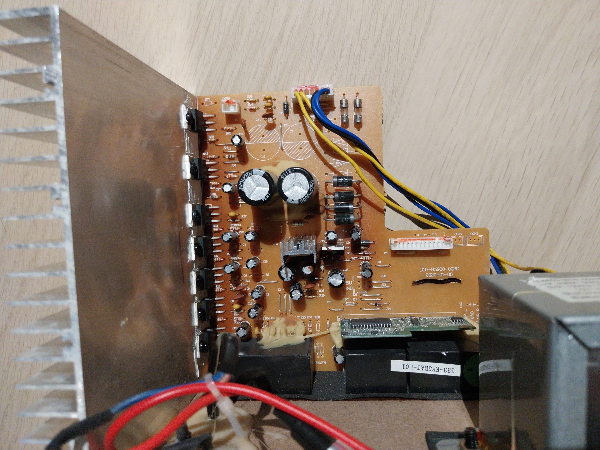

Hang hiba javításában segítség kérés
Adott egy Serioux sbht5100c típusú hangfalszett. A probléma az volna, hogy bekapcsolni bekapcsol de semmi hangja nincs.
Szétszedtem és megpróbáltam minél több mindent megmérni rajta. Az erősítős panelen TDA2030-as IC-k azoknál a tápfesz rendben van.
A kiegészítő panelen lévő két IC tápfeszei is rendben vannak.
Amennyiben bekapcsolt állapotban hozzáérek bármelyik végfok bemeneti pontjához akkor pattog a hangfal így gondolom a végfok IC-k jók (továbbá hallható egy kis pattanás a hangfalakból amikor bekapcsolom).
A kis kiegészítő panelen van egy Enkor.2358-as IC ha minden igaz akkor ez egy ax2358-aS ic volna ami egy bemenetválasztó, demux és hangerőszabályzó volna egyben. A 2358-tól a végfok IC-kig végigmértem az útvonalat és mindegyik hibátlan majd a bemeneti csatlakozóktól is végigmértem a 2358-ig mindent és itt is rendben van. A 2358 mellett a kis kiegészítő panelon van egy 4558-as OPA (ezt igazából nem tudtam megfejteni mi a funkciója) tápfeszei ennek is rendben annyi különbséggel, hogy a pozitív az 8.8V a negatív pedig -9.2V.
Következő lépésként majd megnézem a készülék elejében lévő dolgokat mert ha minden igaz akkor ott lehet valami ami kommunikál a 2358-al is.
Egy valami külföldi oldalon a megfejtést hasonló esetben az elkók cseréje hozta meg de itt mintha valami blokkolnál a hangot.
Találkozott már valaki hasonlóval esetleg van rajza hozzá (nekem nem sikerült találni hozzá) vagy van valami ötlet merrefelé érdemes elindulni?

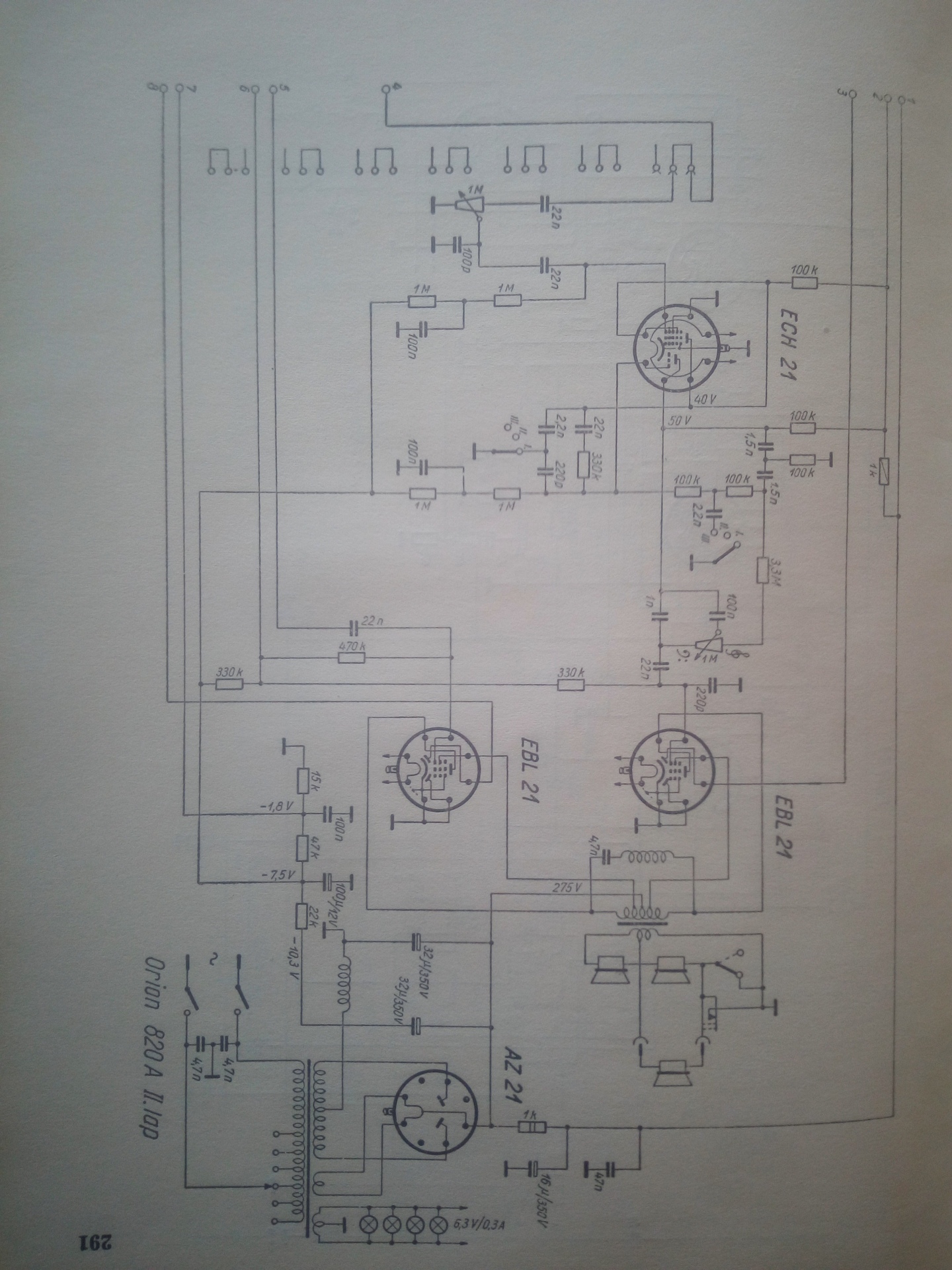

(#) mlaci989 válasza Ge Lee hozzászólására (») Jan 4, 2025 /
Kapcsolási rajzokat találtam neten, de van papirra vetett formában is. Ezt céloznám meg. A bontott táptrafo amiröl ez a csö ment az 1x267 V üresjárati feszültséget ad, meg a fütés 6,8 V. Ez sok lenne egyenirányitva. A táptrafo megtekerése nem okoz gondot. Amilyen kell olyat csinálok hozzá.
Terhelés 4/8 Ohm. Megkérdem tekercselö havert milyen szigetelö anyagokat tudok töle beszerezni. A cséve osztott vagy osztatlan legyen.?

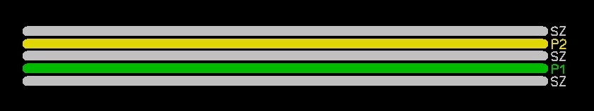

Nem kell osztott cséve. A "tökéletes" kimenő az valahogy úgy nézne ki mint a képen, hogy mind a primerek és a szekunder, mind pedig a két félprimer egymáshoz képest jó csatolásban legyen, de ezt ugye nem lehet megvalósítani, mert ahhoz, hogy egy sorban elférjen 1000 menet ahhoz (0,18-ból) 18 centi széles cséve kellene. Ezért egy keskenyebb csévében rétegekre kell a két félprimert bontani. Szólni fog 2 réteggel is, de minimum 4 rétegre érdemes szétbontani amik közt a szekunder sorok vannak, amik aztán végül párhuzamosan vannak kötve.
