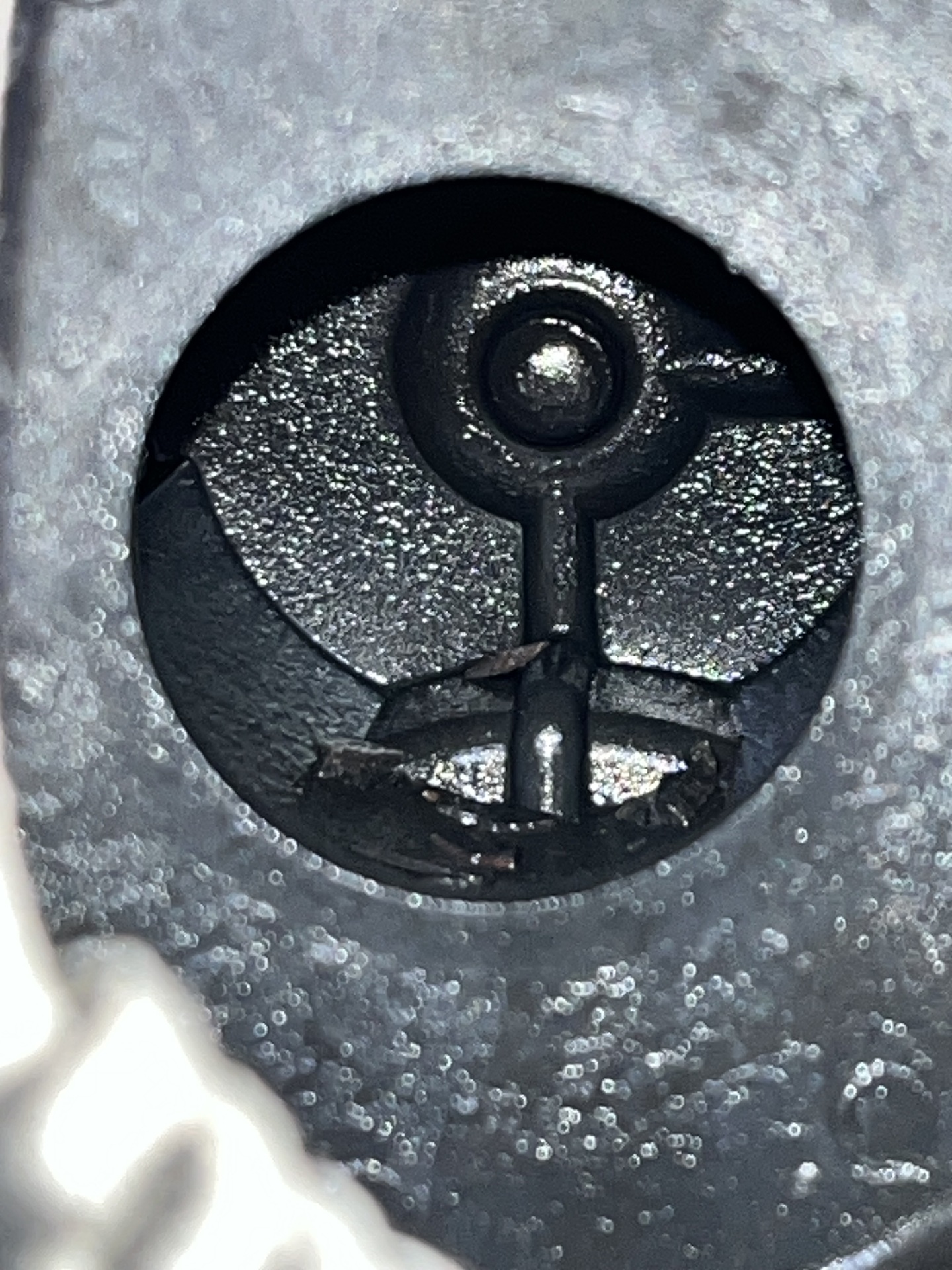

A szelep közé volt szorulva. Remélem ez volt a hiba.
Ismételt takarítás kell!
(#) VIM válasza FarkasElőre hozzászólására (») Dec 18, 2024 /
Az ott mi a szeleptest alján beszorulva az alsó szeleptányér alá? Azt egy rugó nyomná fel a helyére alulról és felülről a felső rugós szelep ilyenkor nyitva van. Ha a motor megnyomja a rudat akkor a felső szelep zár az alsó nyit ahová most odakerült valami és nyitva tartja azt. Nincs ami visszanyomja a felső helyzetébe az egészet. (nekem legalább is úgy tűnik)

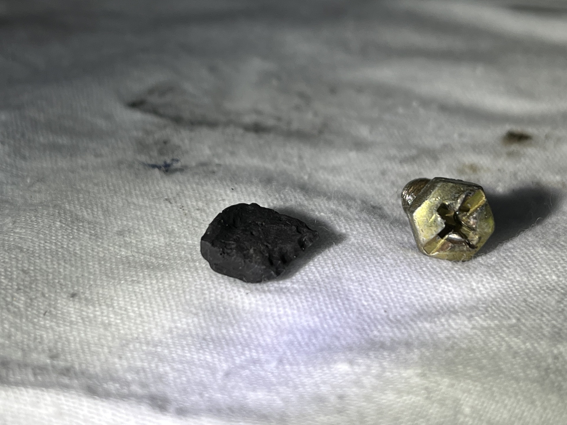

Az a sárgaréz csavar az ugyan honnan került oda és az a brikett darab? Próbálom kideríteni a csavart, hogy honnan hiányozhat de nem ebből a részből vagy a bypass szelep darabja lehet de arról nincs fellelhető részlet.
A csavar az nincs átfúrva középen?
(#) FarkasElőre válasza VIM hozzászólására (») Dec 18, 2024 /
A csavar csak szemléltetés. A 3 utas ház rögzítő alsó csavarja.

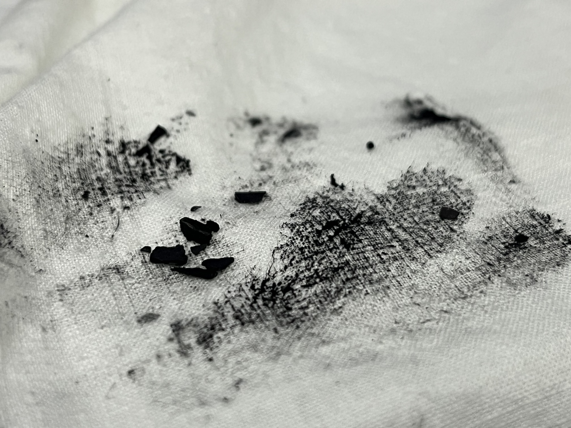

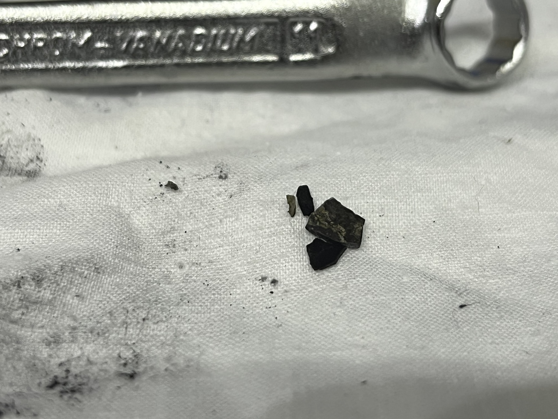

Lövésem sincs. Betonkemény valami. Rengeteg kosz van a rendszerben. Megint leállt hibára ugyan úgy. Hallom, van benne még kosz.

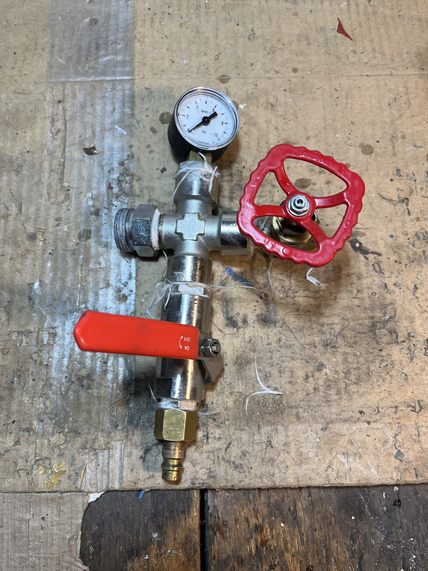

(#) FarkasElőre válasza FarkasElőre hozzászólására (») Dec 20, 2024 / 1
Tisztítás kész, ketyeg szépen, halkabb is egy kicsit. Rengeteg kosz volt benne. Évente nagymosás lesz ezentúl. Sok szerelést elkerülendő kiépítem a mosáshoz az összes csonkot, gömbcsapot, ürítőt, egyebet. (Ha nem felejtem el, beteszem ide, okolás gyanánt másoknak).
Kreáltam is egy mosó alkalmatosságot. A levegőnél ajánlott a visszacsapó szelep. Ezen még nincs de legközelebb már felkerül rá. A kompresszor kapott egy kicsi vizet. Ezt érdemes elkerülni.

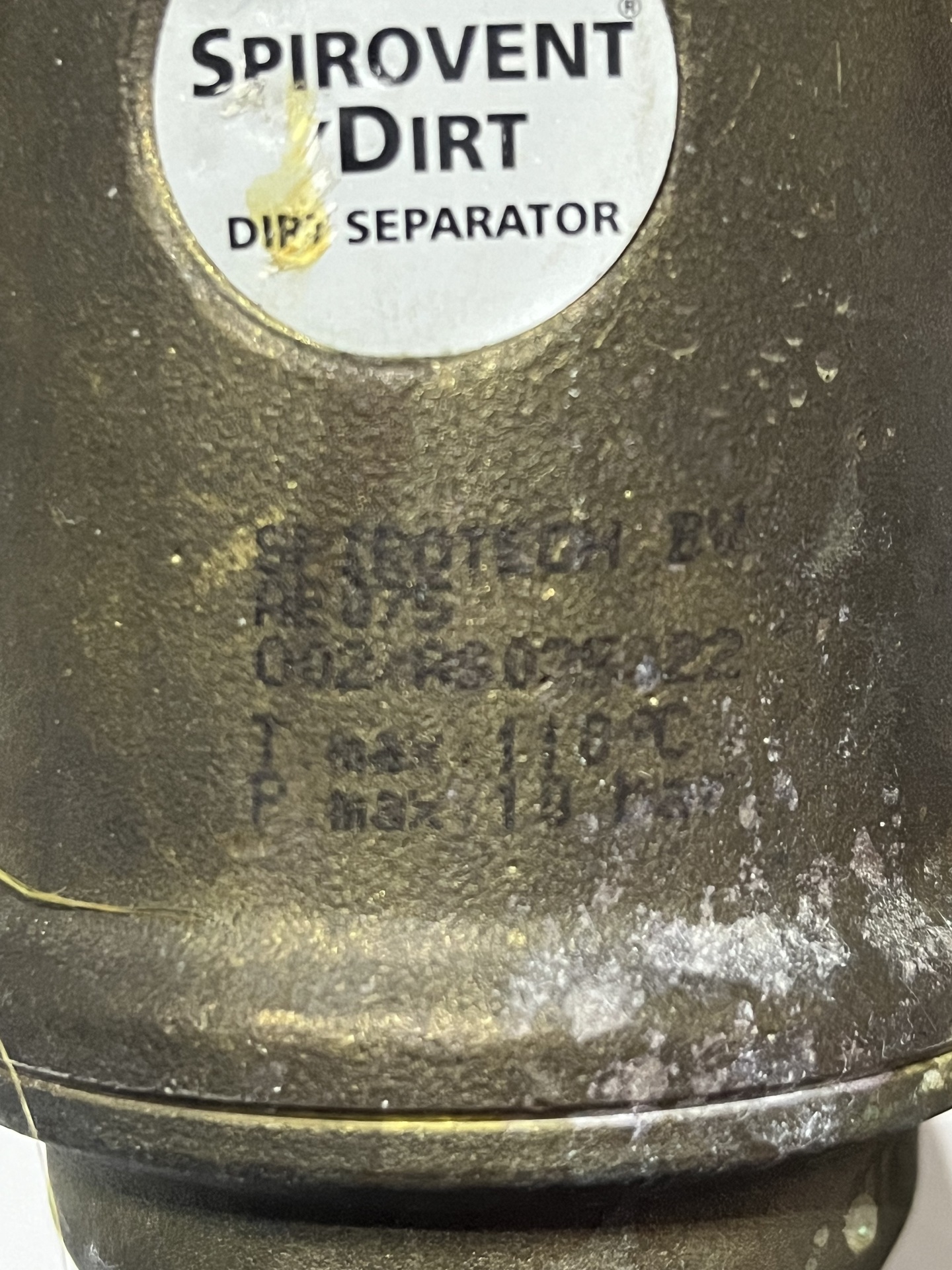

Az minden esetre érdekes, hogy olyan keményre összeáll a rendszeredben az oxidált hordalék vagy jobb lenne ha kiderítenéd, hogy miben halmozódik fel ez az anyag. A fűtési rendszernek nem tesz jót ha állandóan lecserélik, mert a csapvíz az gázos és a friss töltet jobban oxidál mint a használt amihez csak után kell tölteni egy-egy keveset. A kazán elé jobb lenne betenni egy szűrőt két elzáróval, hogy fel tudja fogni ezt a hordalékot ha nem sikerül kideríteni a mibenlétét.
(#) FarkasElőre válasza VIM hozzászólására (») Dec 20, 2024 /
Van szűrő, de lehet nem jó már. Szétszedném, de nem találok róla robbantott rajzot. 3-4 évente jó a vízcsere?
Lövésem sincs hol rakódik le a kosz. Kőkemény és tényleg brikett szaga van.

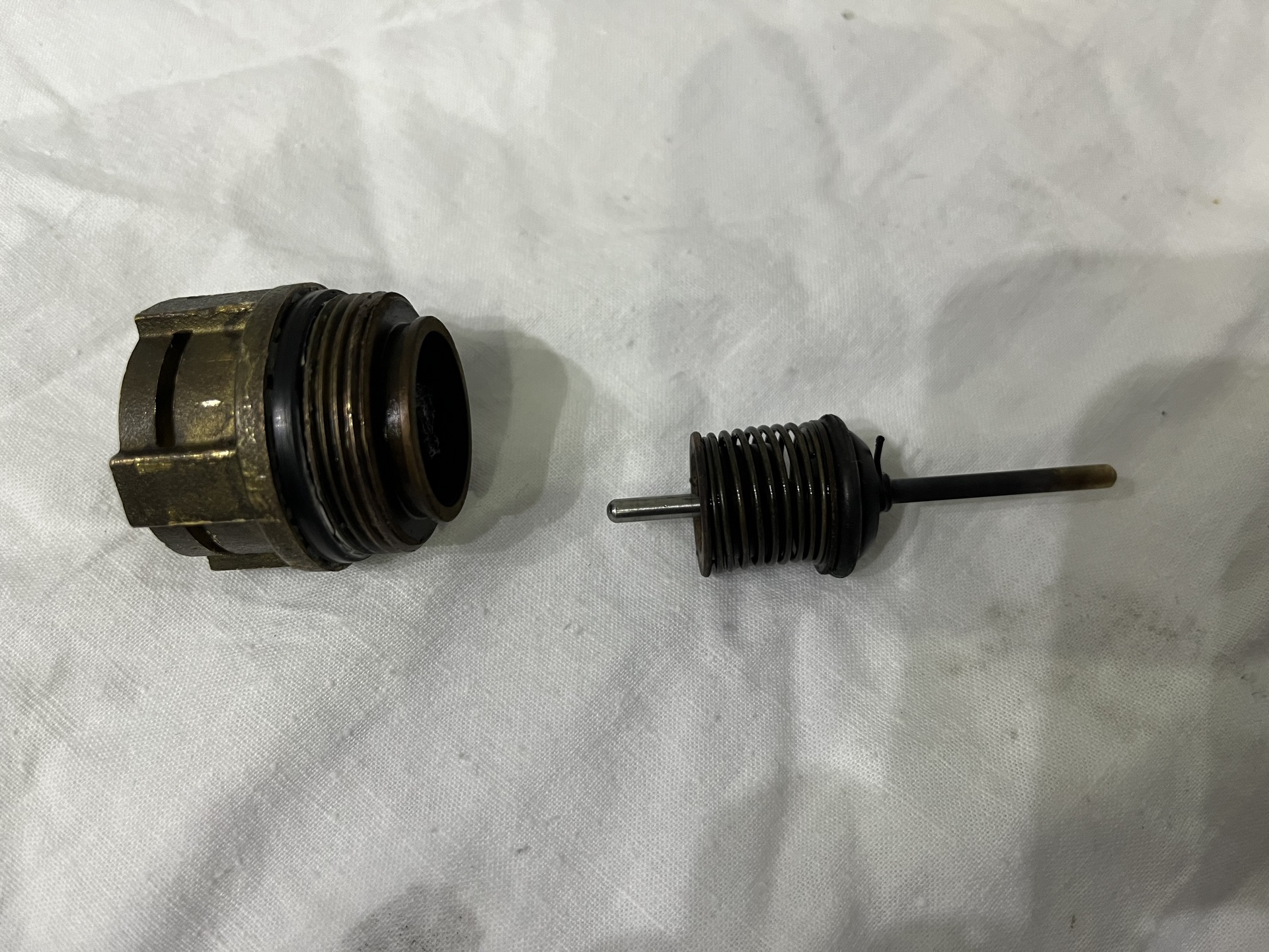

(#) VIM válasza FarkasElőre hozzászólására (») Dec 20, 2024 / 1
Véletlenül nem ennek a belső szűrőjének darabjait hordja szét az áramlás ami már tönkrement?
Nemrég pont ezen gondolkoztam, de nem tudom a szűrő felépítését. Lehetséges. Nem találtam róla metszeti rajzot. De miért volna benne szénféleség? Többrétegű hálóra tippelnék inkább.

(#) VIM válasza FarkasElőre hozzászólására (») Dec 21, 2024 /
Mondtam hogy .... Azt a szűrőt belezd ki, mert csak tönkretesz mindent a kazánban. Az alját lecsavarod és szerintem látható lesz, hogy mi van benne. Ha eddig nem volt takarítva akkor ezután már felesleges is szűrési feladatra használni.
