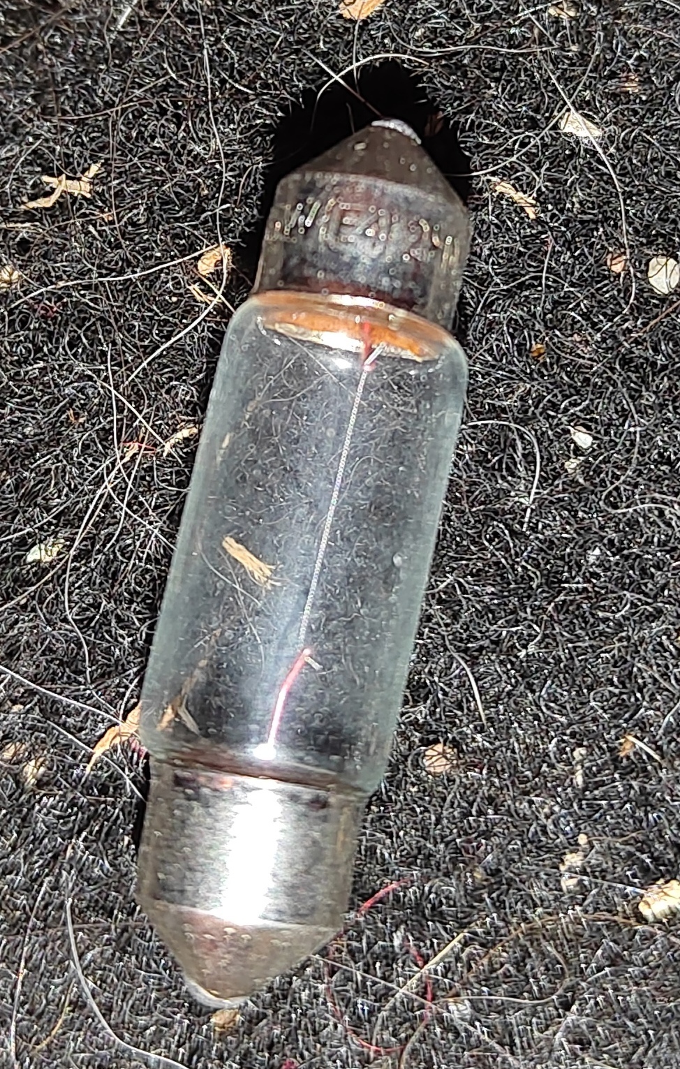

A kedvedért lefotóztam pár féle hagyományos izzót, hogy lásd mi az a minősítő jel, ami rajtuk van.
Köszi... szóval a "jóváhagyási jel, a körbe írt nyomtatott, álló, nagy E betű és szám (ország jel).
Még élőbeszédben sem célravezető, ha egy mondatból csak egy részt fogunk fel, a többit figyelmen kívül hagyjuk. Jogszabály esetén ez jogszabálysértés.
Tessék szépen az egész mondatot értelmezni, akkor kiderül: a LED-es fényforrásnak is meg kell felelnie a berendezés típusára előírt műszaki jellemzőknek (és ezt a jóváhagyási jellel igazolja a gyártó.)
Nemcsak az. Például ha a "berendezés típusa" H4-eshez van kialakítva, akkor a helyettesítő LED-es fényforrás is H4-esként kell viselkedjen, és ezt is igazolnia kell a gyártónak rajta. Az nem elég, hogy a lábak passzolnak.
(az más kérdés, hogy a H4-es izzóhoz gyártott lámpatestbe nemigen fognak megfelelő LED-es izzópótlékot gyártani) A hozzászólás módosítva: Jan 5, 2025
