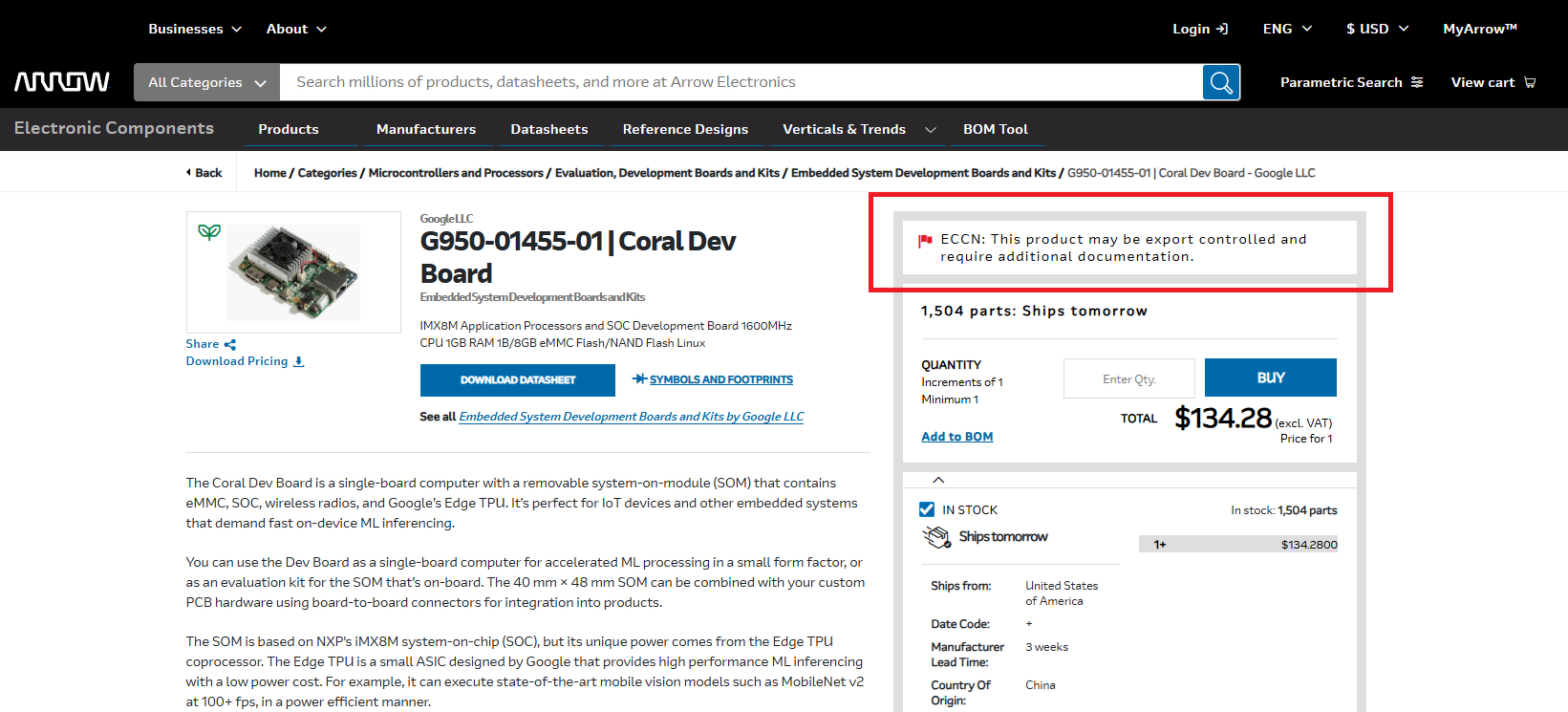

(#) klausz18 válasza Panhard hozzászólására (») Dec 4, 2024 /
Ez szerintem ugyan az lesz mint az én programozó/fejlesztői készletem esetén, hogy US gyártmány és szigorú export alkalmazói oldali korlátozás van rá.
Lásd arrow-nál a másik G950.
Valószínűleg arról van szó, hogy mivel amerikai gyártmány, ezért biztos ne használd hadi célokra, és meg van határozva hogy kiknek adható el.
(#) Bakman válasza Panhard hozzászólására (») Dec 4, 2024 /
Sok ilyen termék van. Attól függően hol veszek mikrokontrollert, nyilatkozatot kell tennem, hogy nem adom tovább embargó alatt álló országokba, nem adon tovább hadászati célokra stb. Ezzel is ez a helyzet. Ha a gyártó előrja, miszerint mgánszemélyeknek nem értékesíthető, akkor azt a boltnak kötelessége betartani.

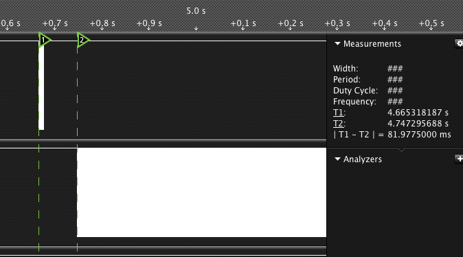

(#) Bakman válasza tothbela hozzászólására (») Jan 13, 2025 /
Jelen!
Elvileg egyszerű gombokkal is lehet vezérelni az ezközt de ez problémás lehet az elektromágneses zaj miatt és azért is, mert sok gomb hosszú lenyomásra mást is csinál. Lásd feltöltött adatlapok. Nem teszteltem de könnyen lehet, hogy az ilyen gombok funkciói akkor aktivizálódnak, amikor elengeded a gombot, további késleltetést ékelve a rendszerbe.
UART-on teszteltem a modult a
  1. 0x7E, 0xFF, 0x06, 0x03, 0x00, 0x00, 0x01, 0xFE, 0xF7, 0xEF
paranccsal (play file 1), mellékletben az eredmények. A logikai analizátor a DAC_R kimenetre volt kötve (2-es csatorna), az 1-es csatorna az UART-ot figyelte. A parancs kezdete és a végrehajtás kezdete között ~82 ms telt el (T1 - T2).
Megoldás lehet, ha a füstgépet és a hangot is kontrollerrel indítod, azzal szinkronizálni lehetne az effekteket egymáshoz. Esetleg a hangot direkt a kontrollerrel lejátszani.

(#) tothbela válasza Bakman hozzászólására (») Jan 14, 2025 /
Végigbogarásztam az adatlapokat, lassan megvilágosul bennem a lényeg. A 82ms az tökéletes, ettől jobb eredményt csak olyan eszközökkel lehet elérni, mint például egy tipikus ilyen célra gyártott sample pad. De a színpadtól 30m távolságra már amúgy is 82ms körüli késéssel érkezik a hang.
