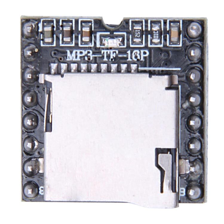

kit-ek tesztelése, kommenteléseSziasztok!hol lehet értékelni a hestore kit-eket? Írja a honlap is, hogy legyünk tesztelők. Hangminta lejátszóTiszteletem!Szeretnék segítséget kérni. Egy olyan eszközre van szükségem, ami egy kontaktus zárásakor elindít és lejátszik egy hangmintát. Kritérium, hogy a start jel kiadása után ne legyen nagy késleltetés, legfeljebb 0,1 másodperc. Lehet a hang monó is, mivel ez egy színpadi effekt része. Egy ágyúlövést kell szimulálni. Van egy nagy ágyú, abban egy füstgép, ami egy jelre lő egy füstöt, valamint a PA rendszerből egy ágyúlövés hangja szólal meg. Jelenleg egy tablet a jelforrás, de az érintő kijelző nyomogatása kényelmetlen. Fizikai gombbal rendelkező zenelejátszókkal történt próbálkozás, de nem volt tökéletes. Vagy faderrel indult a lejátszás, azaz eltűnt a robbanás eleje, vagy hurokban játszotta le végtelenszer a lövést, vagy néhány perc csend után készenlétbe kapcsolta magát a lejátszó. Tehát egy robosztus taposókapcsoló van a színpadon, erre rátaposva induljon el egy hangminta lejátszása. Láttam néhány mp3 modult itt a Hestore-ban, csak nem tudom ezek tudják e az elvártakat. Bár több kW teljesítményű rendszeren keresztül szólal meg a lövés, nem kritérium a magas jel/zaj viszony, mert a keverőn ez megoldható. Előre is köszönöm a segítséget.
Elvileg a DFPlayer mini tudja az elvárásaid. Délután/estefelé lemérem a késleltetést, hogy tuti választ tudjak adni, van otthon pár modulom.

Elvileg egyszerű gombokkal is lehet vezérelni az ezközt de ez problémás lehet az elektromágneses zaj miatt és azért is, mert sok gomb hosszú lenyomásra mást is csinál. Lásd feltöltött adatlapok. Nem teszteltem de könnyen lehet, hogy az ilyen gombok funkciói akkor aktivizálódnak, amikor elengeded a gombot, további késleltetést ékelve a rendszerbe. UART-on teszteltem a modult a
Megoldás lehet, ha a füstgépet és a hangot is kontrollerrel indítod, azzal szinkronizálni lehetne az effekteket egymáshoz. Esetleg a hangot direkt a kontrollerrel lejátszani.
Köszönöm a fáradtságot. Bármelyik gomb lenyomásának idejét egy monostabil multivibrátorral fogom uniformizálni, tehát nem kap kontrolálatlan hosszúságú jelet. Eddig a füstgép a hang jelre indult, van hozzá egy jelformáló áramkör, de ha ez a kis lejátszó modul beválik, akkor mind a két effekt trigger jelre indulhatna.

Végigbogarásztam az adatlapokat, lassan megvilágosul bennem a lényeg. A 82ms az tökéletes, ettől jobb eredményt csak olyan eszközökkel lehet elérni, mint például egy tipikus ilyen célra gyártott sample pad. De a színpadtól 30m távolságra már amúgy is 82ms körüli késéssel érkezik a hang.
Két hasonló modul között nem találtam érdemi különbséget, ezért nem értem miért az 1/5 arányú eltérés az árban. Az olcsósított verziót árulja például az Ali is, de lehet hogy az megbízhatatlanabb?
Nekem (elvileg) DFROBOT gyártmányú moduljaim vannak. Hogy a másik valamilyen olcsóbb, de jól működő klón vagy silány utánzat-e, nem tudom megmondani. Utóbbin elvileg nem is "DFPlayer Mini" felirat van.
