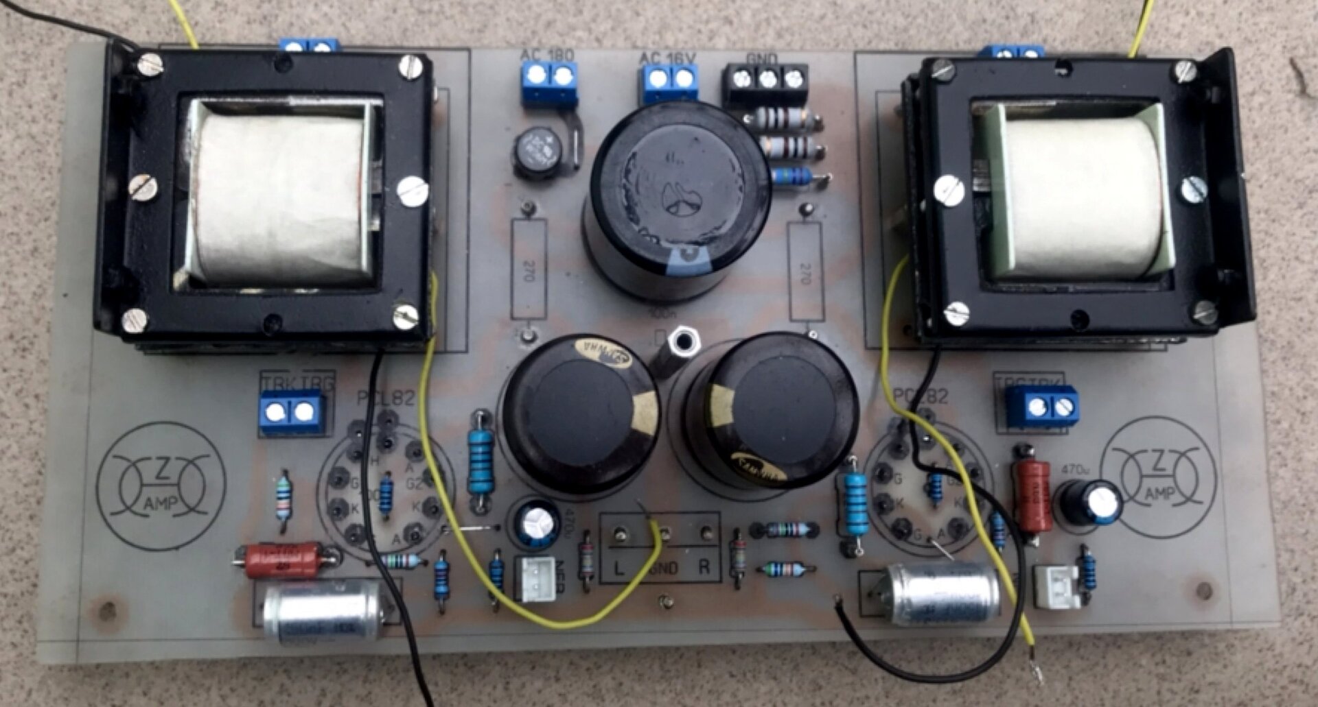

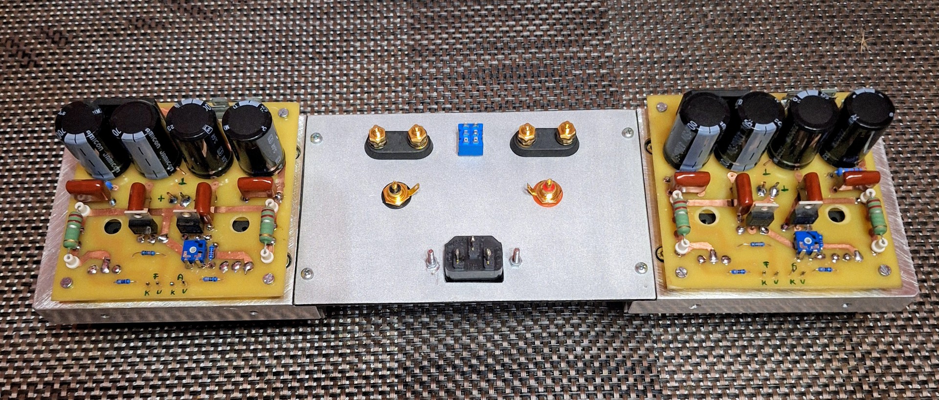

Barátomnak megtetszett az utóbbi hibrid, gyártatott hozá paneleket, kaptam én is, így össze kell raknom egy másikat is.
A hozzászólás módosítva: Aug 4, 2023

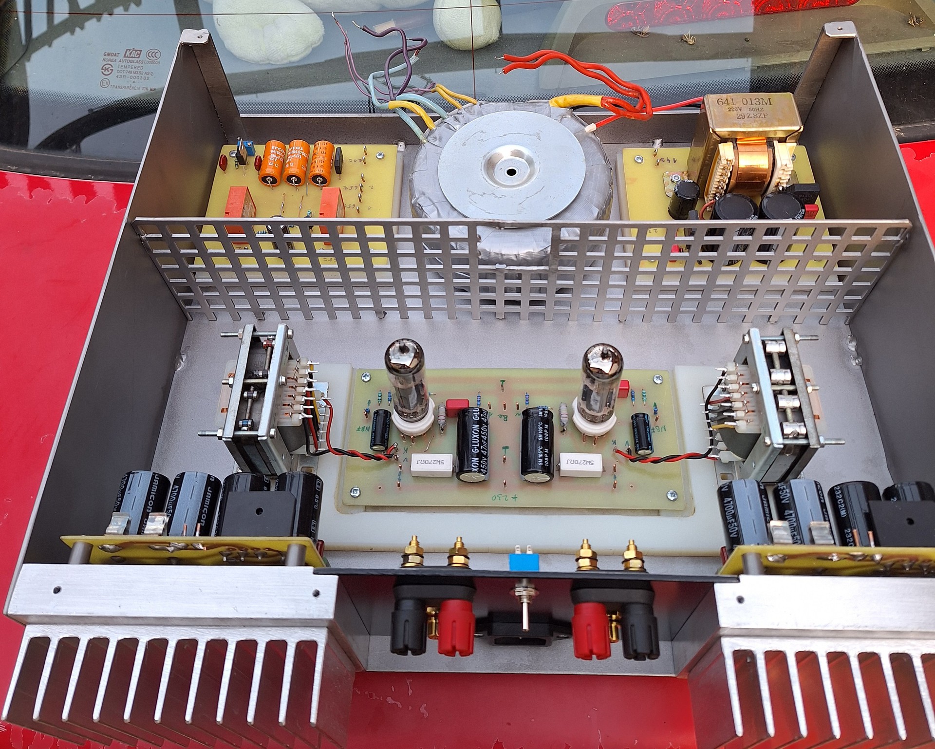

Kicsit haladtam a hibrid dobozolásával.
Közben jött ötlet, elsőre tranyós kimeneti fokozatot próbálok ki. Munkapont beállítást kellet csak kicsit módosítanom.
Belső vezetékezés ha elkészül, jöhet a meghallgatás...

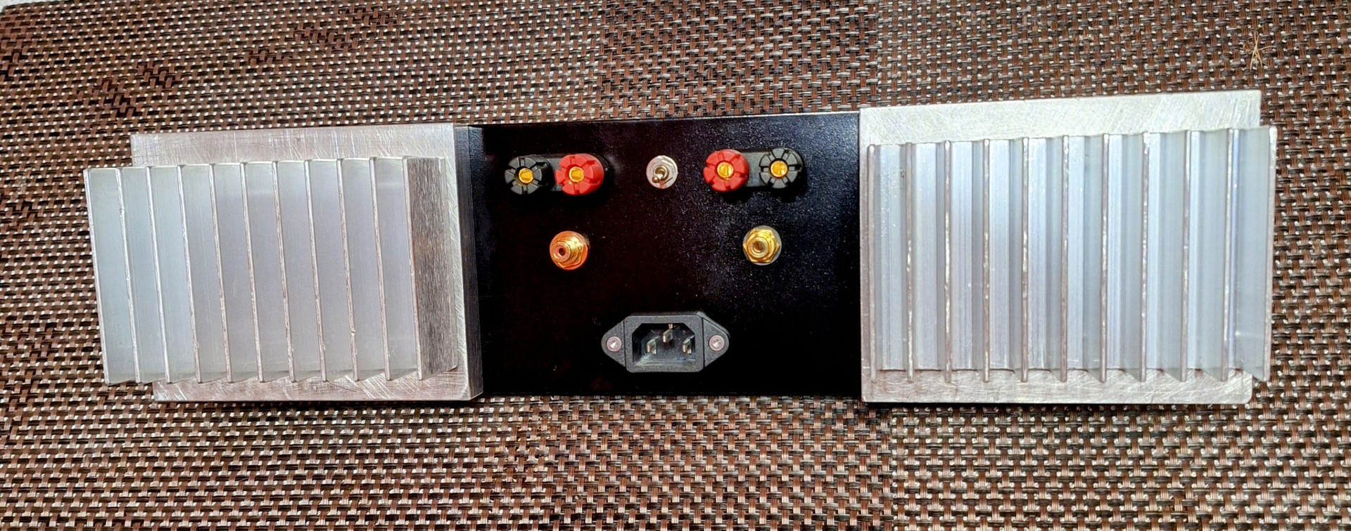

Még egy hibridet csináltam, fiam kérésére.
Kicsit más dobozban, de a kapcsolás nem változott.

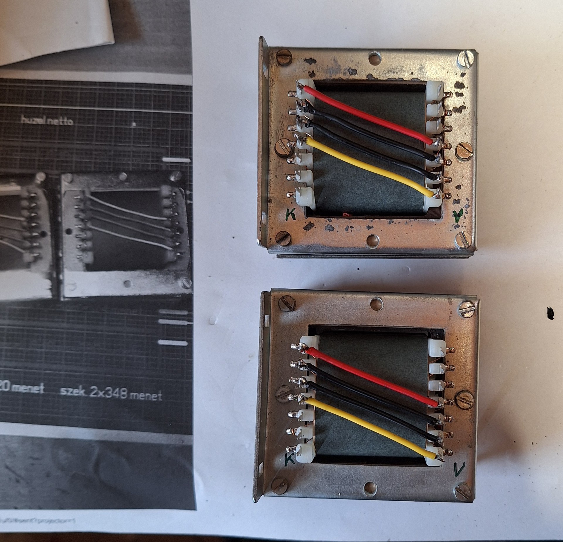

Kicsi módosítással másik.., interstage trafó változott, nincs légrés , csatolókondin is kell.

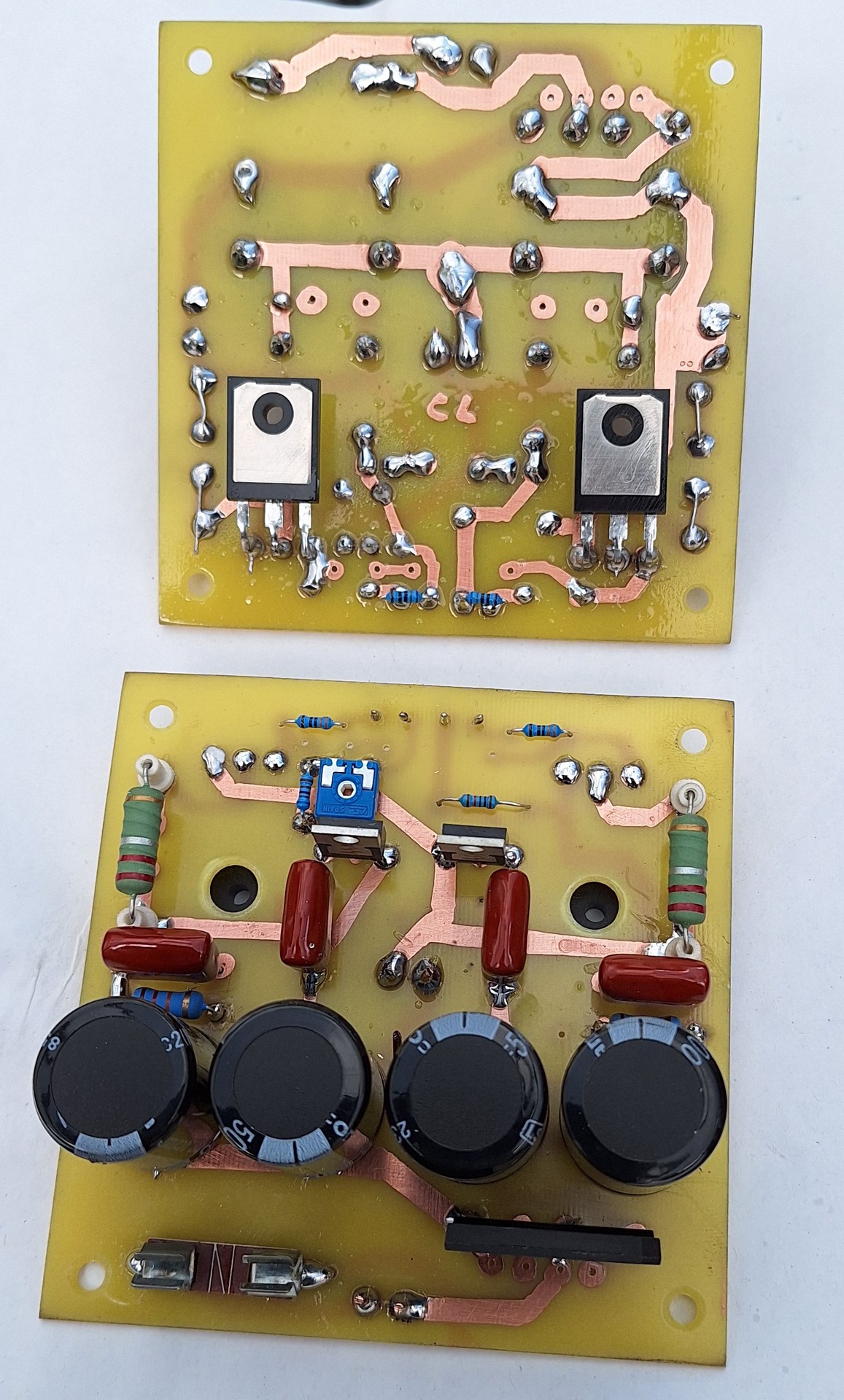

Képen látható házilag készült panelek (ami jól látszik), bemérve, dobozolásra vár. A hozzászólás módosítva: Szept 1, 2024

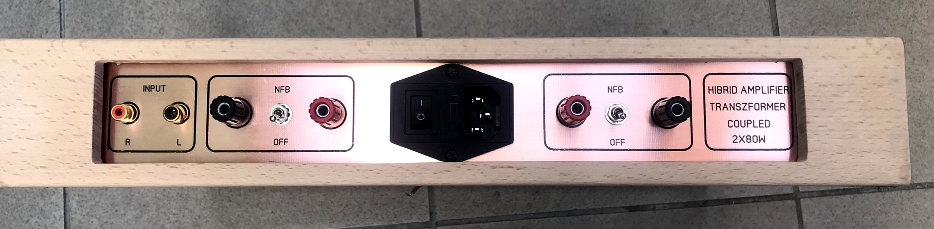

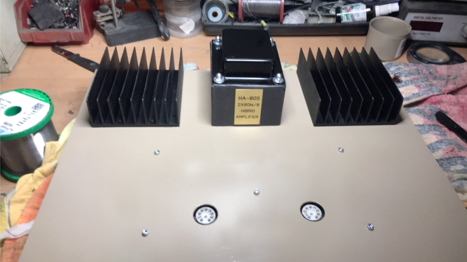

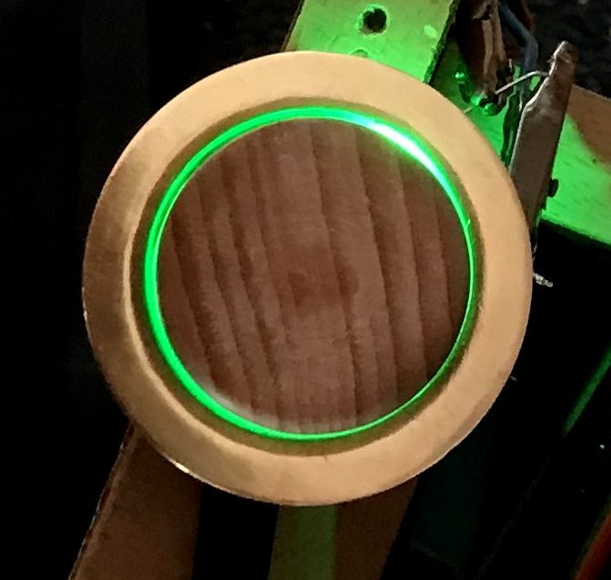

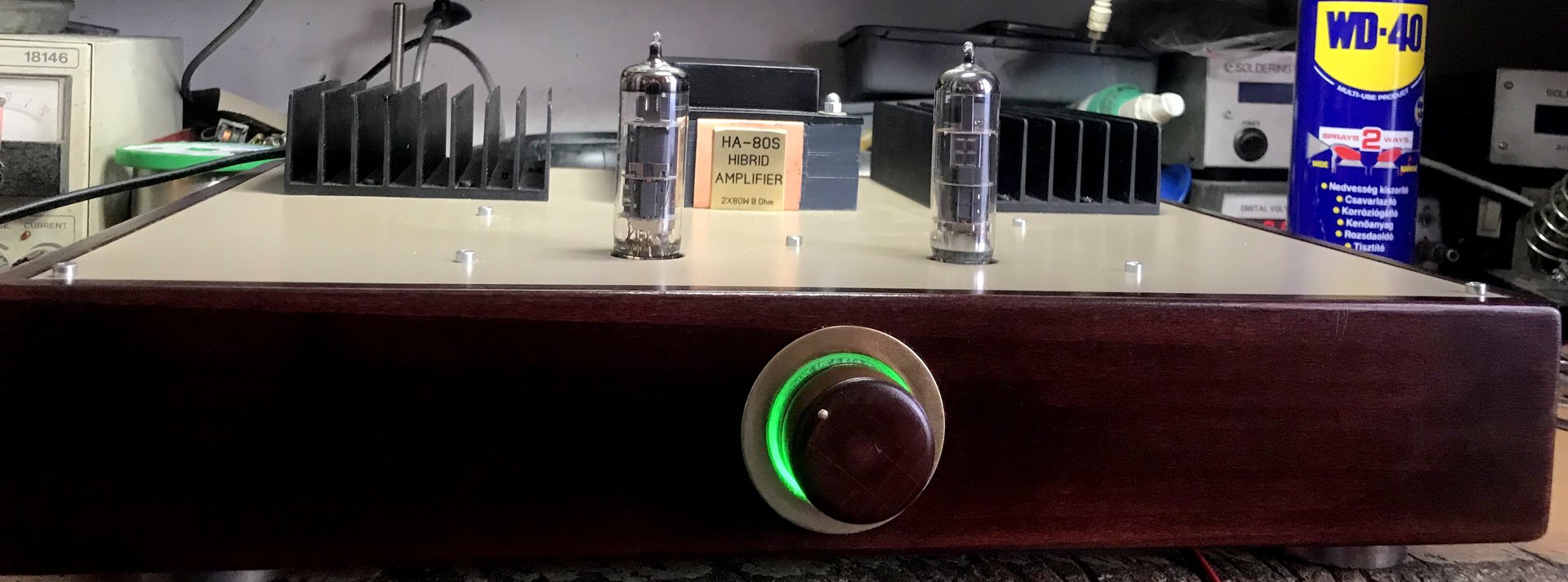

Fedél kész, fakeret összeillesztésre, festésre vár.
Egyszerűsített doboz, poti középen, zöld világítás kész állapotot jelez.
Barátom leszabta a doboz faanyagát, összeragasztottam, még van vele sok munka.

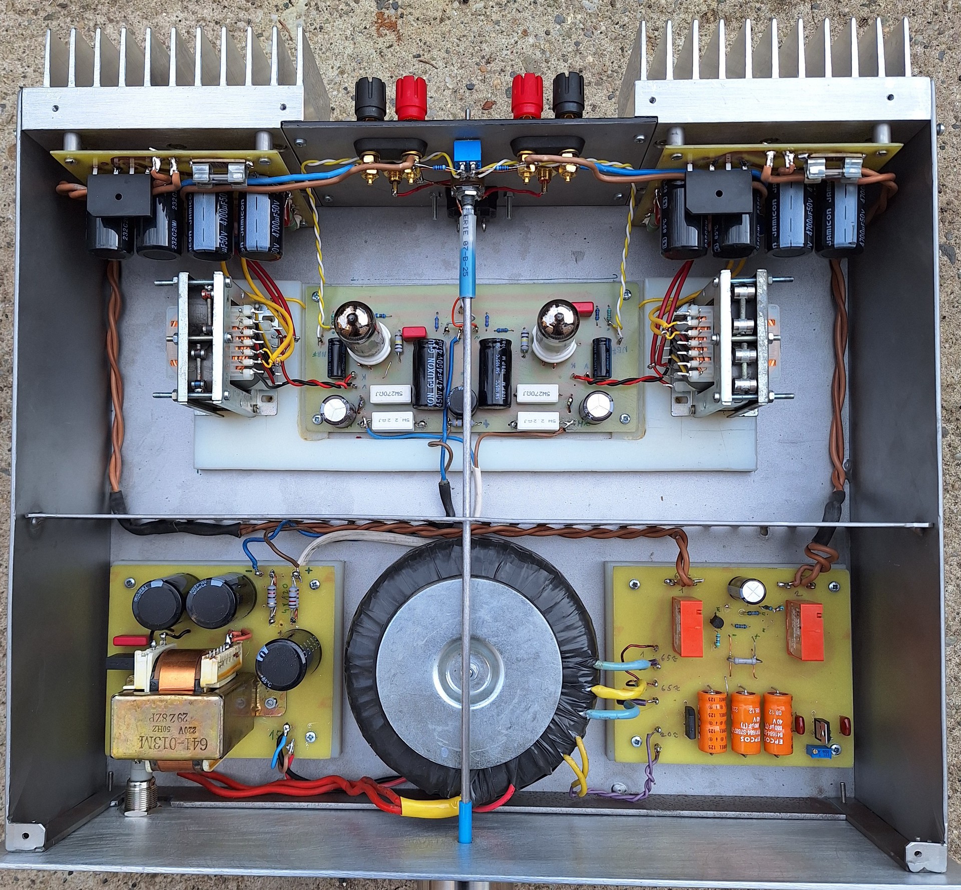

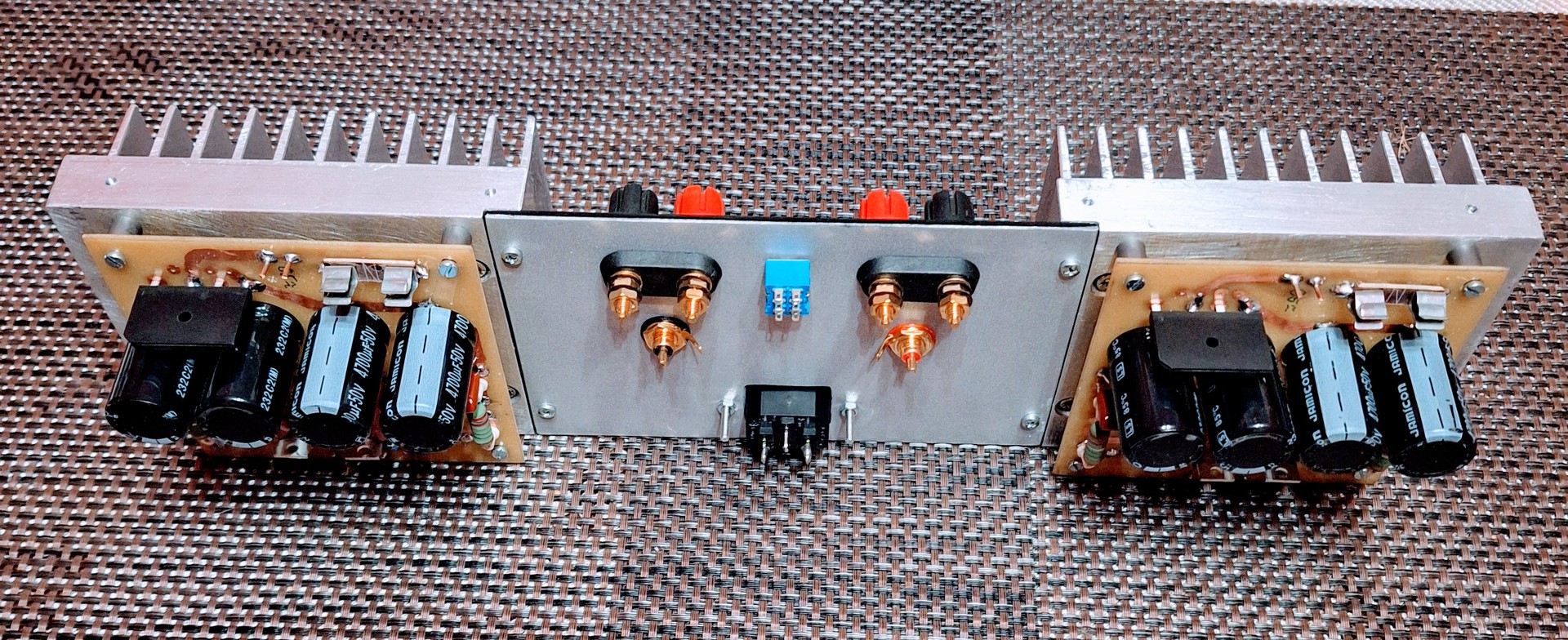

Kicsit egyszerűsítettem, nincs előlapon kapcsolási lehetőség és csak egy bemenet. Távos előfokhoz készült, azzal jól kezelhető. Hálózati trafót ki kellett cserélnem, előző néha zúgott. Ezzel a trafóval kisebb a kivehető teljesítmény, mérve 2x40W, később talán cserélem a trafót.
A trafózúgás lehet a trafó bűne, de más ok is állhat mögötte. Felénk gyakran van egyenfeszültség a hálózaton, amit kimondottan nem szeretnek a trafók, és különböző hangokat adnak tőle.

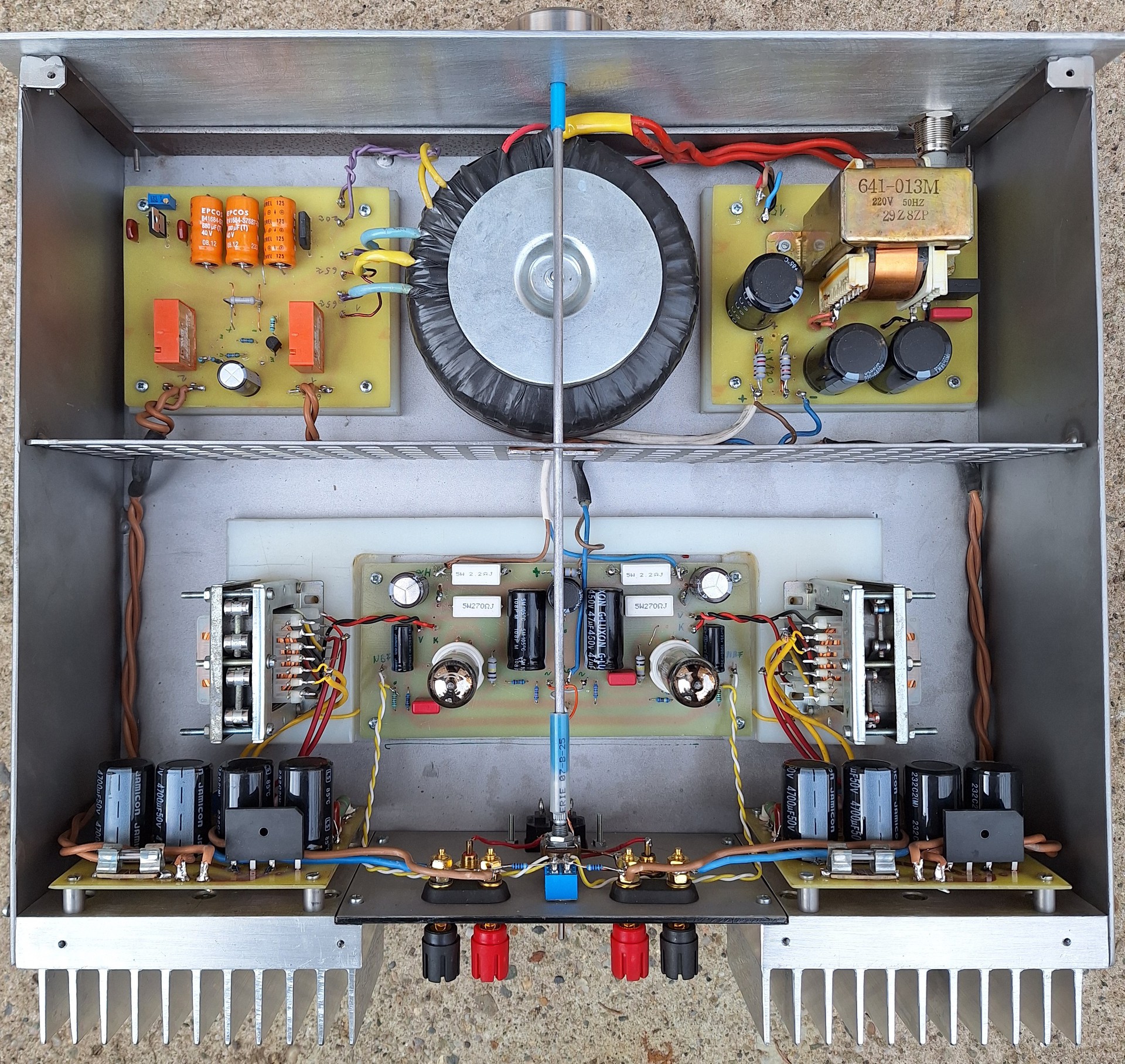

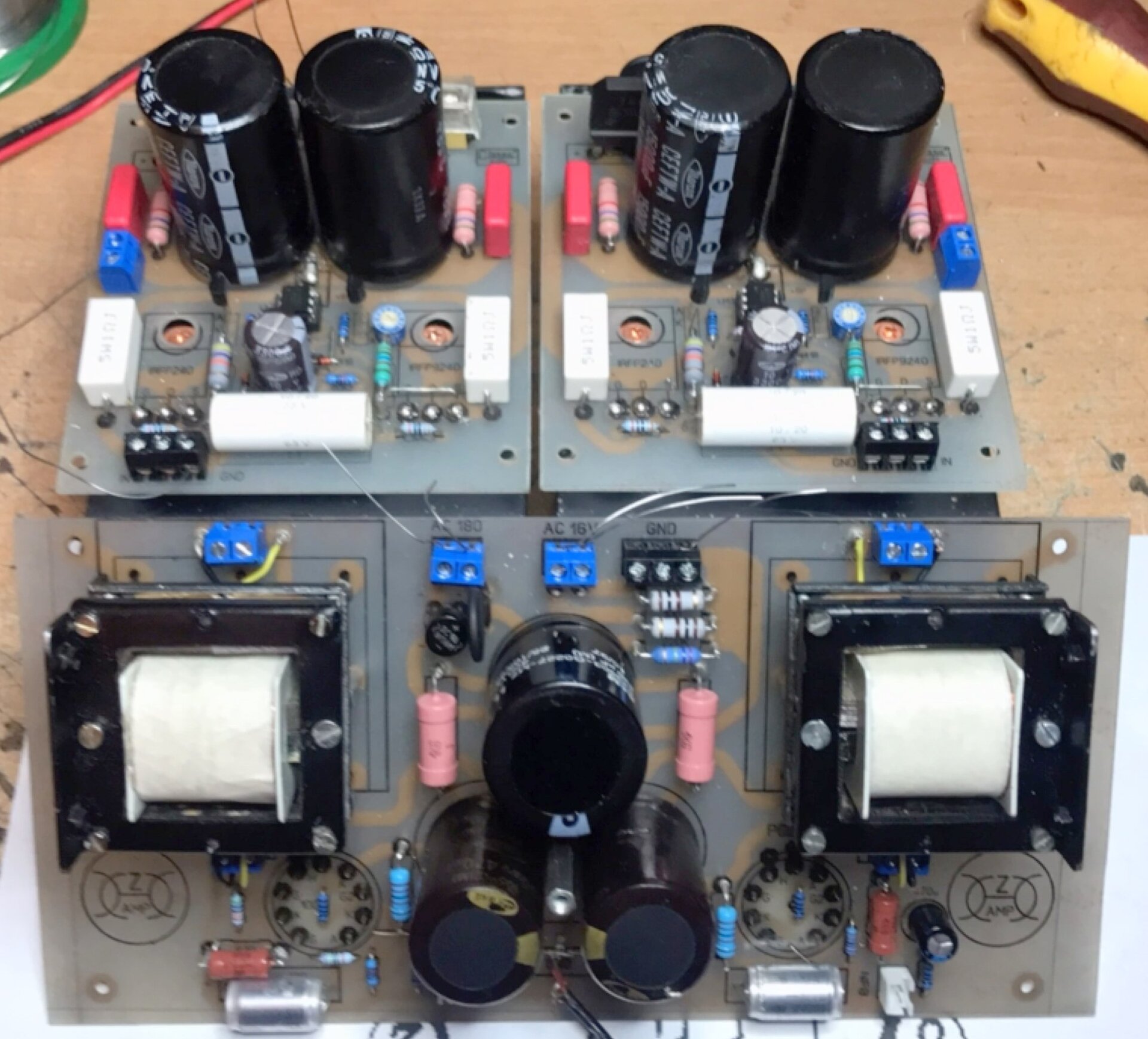

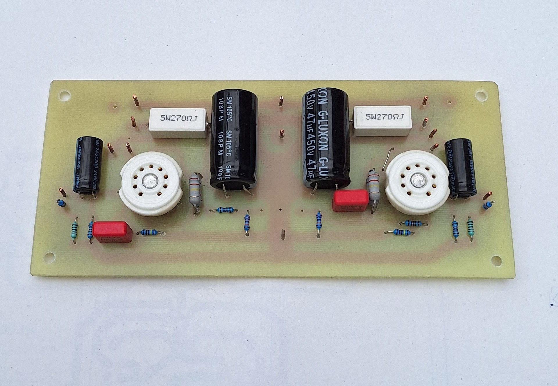

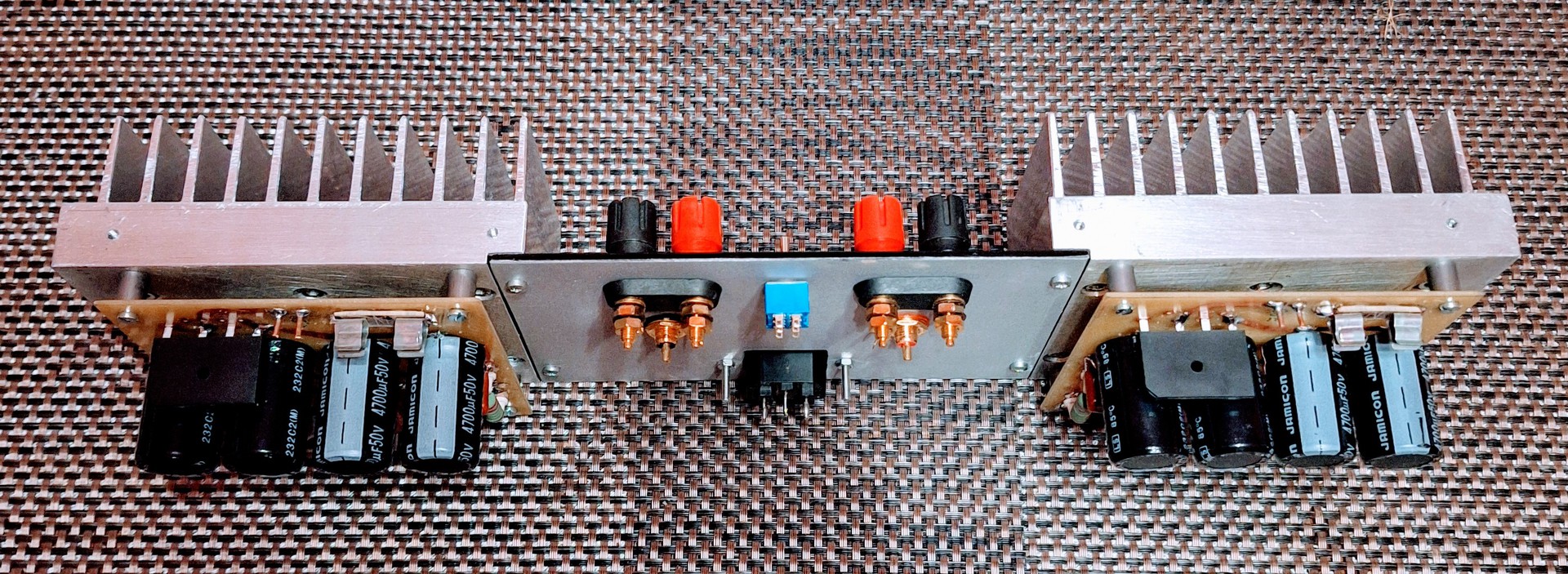

Na megint egy alkotóelem vagyis két panel + az SM55 ök összeszerelve , kivezetések pátositva.
Zoli javaslatodra marad az eredeti csöves panel csupan a tápot vettem le róla az meg simán mellé megy ...

Ma délután egy kicsi előrelépés ...
Dobozba próbálva az alkotó elemeket , ma délutánra ennyi .
A dobozt a multhéten összeállitottam , jelenleg még natur szemcseszórt állapotban . Amennyiben az beüzemelés megtörténik az után vissza szétszed oszt akkor lessz a doboz festve ,szinterezve... Itt most sima tégla dobozt terveztem ennek a projeknek , igazábol a kapott hang lessz úgy is a mérvadó , semmi kedvem nem volt a látvány irányába elvinni az egészet.
Na jól elbeszélgetek itt ...
A lényeg hogy gyakorlatilag belett üzemelve az erősitő ! Óriási köszönet CHZ mesternek szerintem ez nélküle nem igen ment volna! Hallgatózás van ,lessz 1000rel

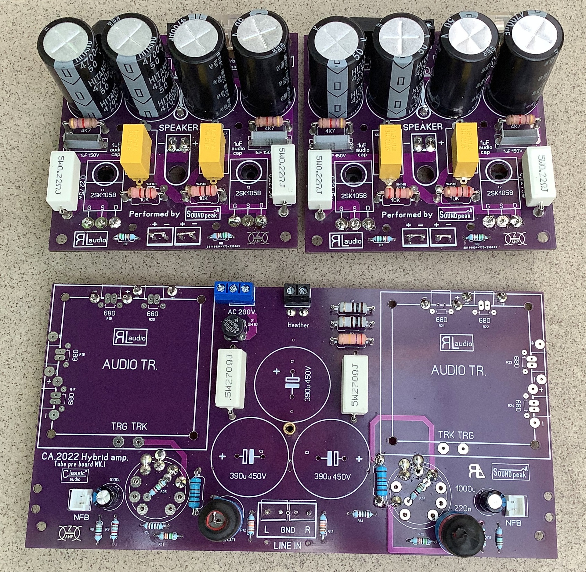

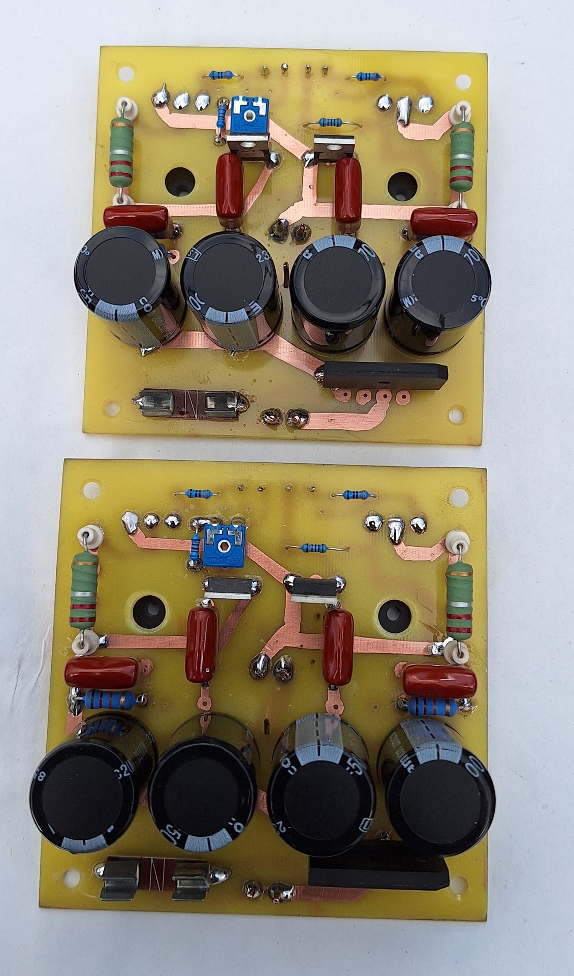

Olcsó IRFP fetek, ezeket nem tartottam alkalmasnak erősítő építésre. Látom van aki csak ezt preferálja, adok egy esélyt hátha nekem is bejön... A osztályú beállításban remélem hallgatható lesz, alacsony impedanciáról hajtva, (fesz. erősítő fokozat trióda, semmi más). A hozzászólás módosítva: Jan 18, 2025
Azok a trafók ott a táp része, vagy a pentóda anódjában van, és közvetlenül az hajtja a feteket?
Azok a feteket hajtja, a triódába kötött pentóda katódjába kötve.

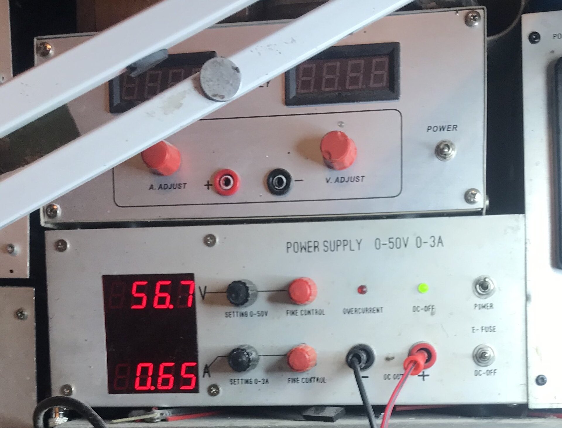

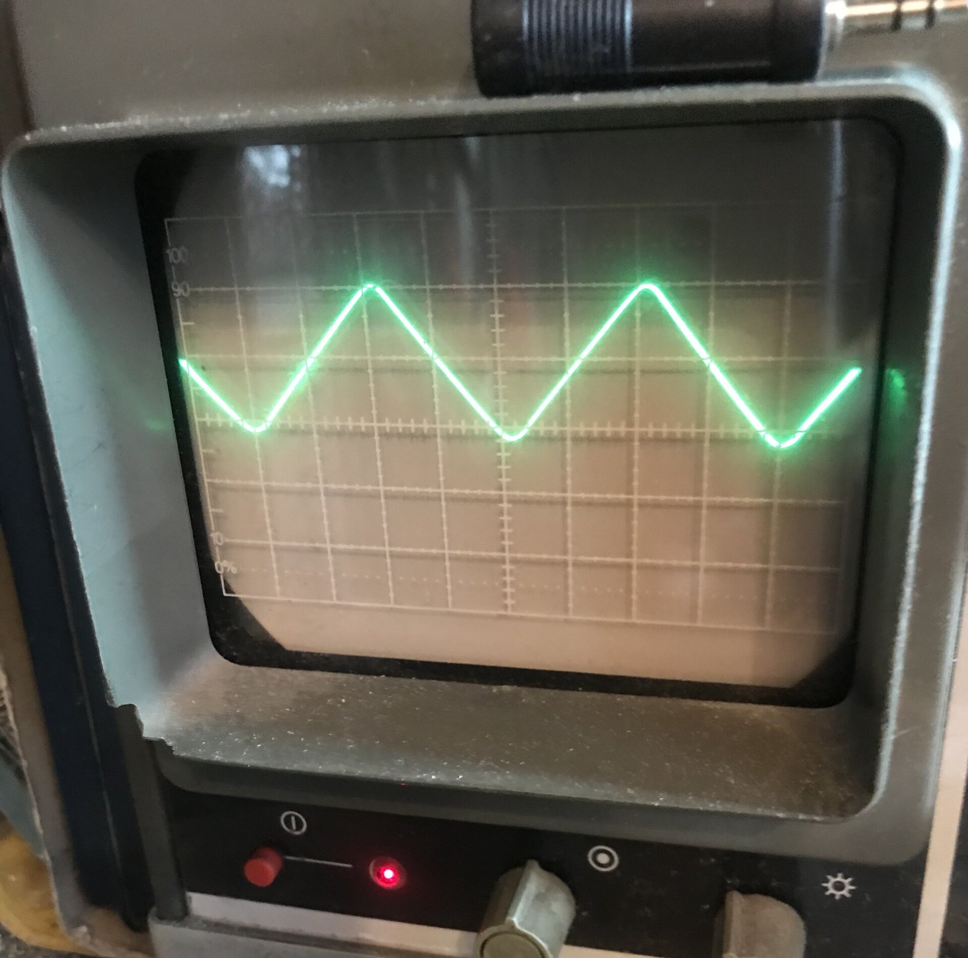

Műterhelésen mértem, 10kHz, (fetes rész 56V tápfeszről), 18V eff, szin. felett vág.
Nyug. áram átkapcsolható, kisebb 0,65A állásban mértem. Nem gerjedékeny, kompenzálásra nincs szükség.
Na de nem ez a lényeg, hanem hogy milyen hangja van egy jó csöveshez képest? Mondjuk, 56V-on a 0,65A az sztereóban már 72W fűtés, majdnem mint egy csöves. Nem elég neki 100-150mA?
Az előző laterális fetekkel megépített hibrid jó csöves hangot képvisel, többen meghallgatták, megépítették. Ott a trafó fázisfordítást is megoldotta, így csak N feteket használtam, amik eléggé egyformák. Bemeneti kapacitásuk sem nF, csak 4-500pF. Ez milyen lesz hangra, számomra is bizonytalan. Kisebb nyug áram is jó lehet, de IRFP fetek régen nagy csalódást okoztak kis áramról, ezért próbálom most A osztályú beállításban, NFB nélkül. Meghallgatás során döntök a végleges nyug. áramról, relével átkapcsolható lesz, könnyen tesztelhető.
