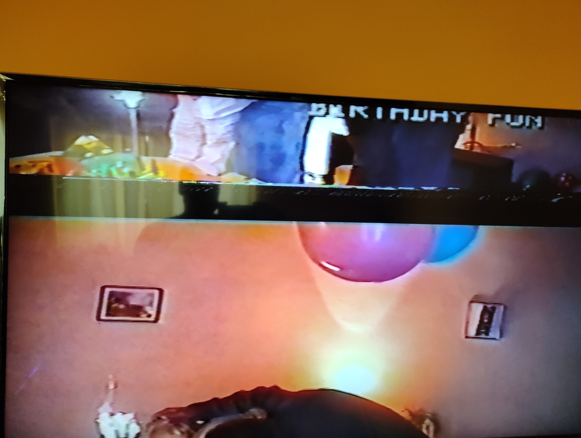

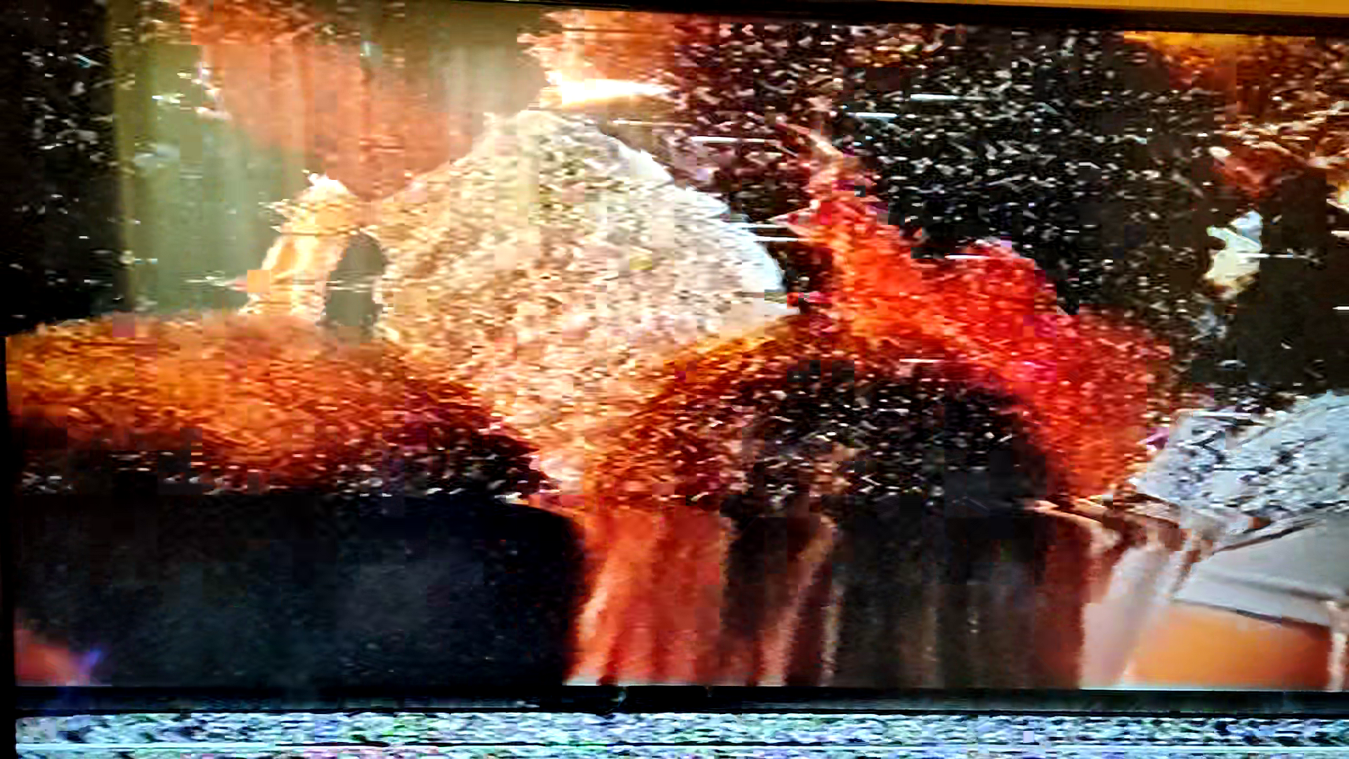

(#) Krisztián1 válasza kadarist hozzászólására (») Jan 31, 2025 /
Készítettem képeket a videóról és a szalagról is amin "jól"látszik hogy szép állapotban van! mégis rossz a kép. Gyári felvételnél is zavaros és amikor elindítom a videót csak kép van egészen addig amíg nem tekerek bele képpel vagy nem állítom le a still gombbal és újra elindítom! Van amikor szép képet ad egy ideig ,aztán elkezd torzulni és szaladni a kép , a hang is néha tiszta néha meg tompa. Szerintem ez a videomagnó kuka. Én úgy vettem észre hogy a szalag se elég feszes lejátszás közben! Kipróbáltam hogy egy papír zsebkendő keresztül gyengén rászorítottam a szalagot az egyik szalagvezető hengerre és akkor kitisztult a hang! És olyankor a képet is beadja amikor éppen úgy játssza le a videót hogy csak hang van. Gondolom már elgyengült a rugó vagy kikopott a filc csík ami a a szalag feszességéért felelős, ezt a szalag feszítőt 2 állásba is be lehet rakni és kipróbáltam hogy a másik állásba rakom, hogy feszesebb legyen és akkor olyat csinál hogy berakom a kazettát, befűzi a szalagot majd vissza tekeri és kiadja a kazettát. Gondolom úgy már túl feszes és nagyon megszorul

(#) Massawa válasza Krisztián1 hozzászólására (») Jan 31, 2025 /
Az elsö képen egyöntetüen koszolidik a fej. A 3. képen meg elveszett a szinkron. ( ez lehet a fej miatt vagy a CTL fej hibázik vagy a szalagon roszz a CTL jel.
A CTL fej a hangfejhez hasonlo, de más helyen van a szalag utján. Azt is probáld meg megpucolni, de ez lehet a szalag nyulása is. Ha van Tracking funkcio a gépen probáld azt állitani. Ha ez nem segit, akkor már müszererek nélkül nem tudsz semmit tenni.
(#) Krisztián1 válasza Massawa hozzászólására (») Jan 31, 2025 /
Már megtisztítottam az összes fejet, sajnos műszerem nincs és ha lenne akkor se érnék sokat vele mert nem értek hozzá. Olyan kazettáknál is elveszíti a szinkront amik talán egyszer lettek használva még régen! Mint ha újak lennének! Szerintem keresek egy svhs videót amit nem aranyáron adnak. Sajnos egyik videó előlapján sincs feltűntetve hogy tartalmaz e TBC áramkört és így nehéz lesz jót találnom, főleg hogy alig néhány eladó darabot lehet csak találni

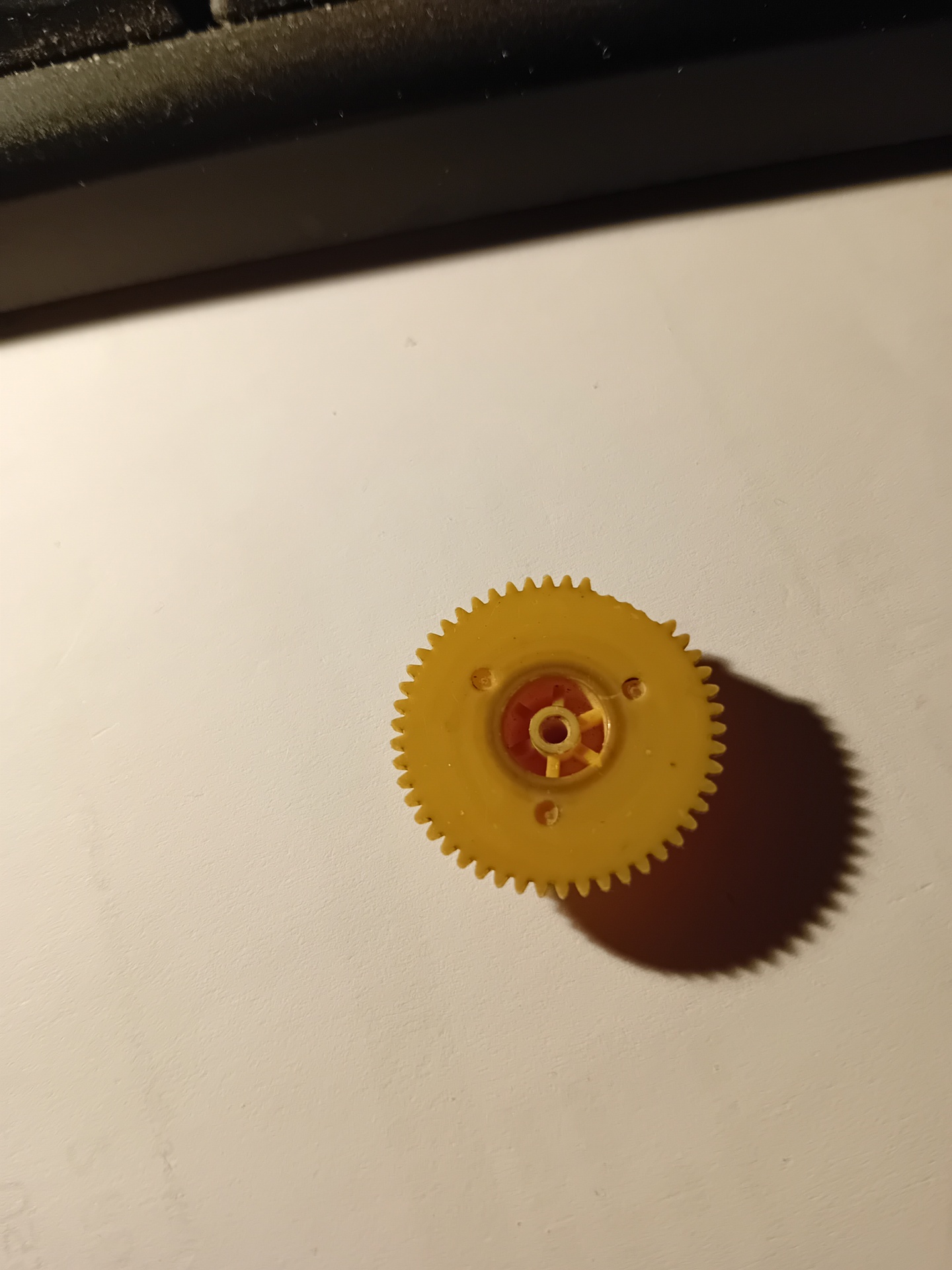

(#) FAZ1 válasza Krisztián1 hozzászólására (») Jan 31, 2025 /
Talán nem véletlen az, hogy valamikor nagyon sokféle elektronikus szerkezetet szedtem szét, és mentettem ki belőle rugókat, fogaskerekeket, csavarokat, stb.
Ami meg most éppen kellene nekem - az egyik fogaskeréknek hasonló a nagyobbik átmérőjű fele, (talán még a móduszuk is egyezik), de azt össze kellene hoznom a régi fogaskeréknek a kisebbik (középső, kisebb átmérőjű) felével.
Azaz. Így a kettőből csinálnék egy talán működő kereket, de hogy az majd mennyire lesz jó, azt sajna még nem tudom.
Még azt sem igazán, hogy ragasszam a két részt, avagy melegítsem össze, esetleg néhány kicsinyke csavarral rögzítsem össze, hiszen ott azért van a mechanikában bizonyos erőátvitel és persze forgatónyomaték.
Nagyon nem szeretném, ha már az első próbáján rögtön elengedne az illesztés.

(#) Massawa válasza FAZ1 hozzászólására (») Jan 31, 2025 /
Milyen nagy az a fogaskerék. Nézz át a 3D topikba biztosan többen is ki tudják neked nyomtatni. 0,5 modultol durvább még a PLA nyomtaton is jol kijön, ha finomabb akkor a Resin nyomtato kell.

(#) FAZ1 válasza Krisztián1 hozzászólására (») Feb 1, 2025 /
Manapság már vannak a mindenféle elektronikákból (pl. egy LED villanykörte) kiberhelhető mindenféle miniatűr és akár sülyesztett-fejű önmetsző csavarok. Na meg - alapból egy kicsit elő lehet neki kisebb lyukat fúrni, és akkor majd nem repeszt.
A ragasztón valójában még nem gondolkodtam el, de szerintem az legyen a legkevesebb.
Lehet akár valami cianid-tartalmú gyorsragasztó (pl. az IS), de akár az aceton-etilacetátos Technokol Rapid, vagy éppenséggel a Pálma gumiragasztó is. Megszáradva eléggé jól fog, a Pálma pedig ráadásul még rugalmas is tud lenni. Az IS viszont eléggé merev ragasztó, ha megköt.
Mellesleg - azért sem igazán jó a a két fogaskerék egymásra ragasztása, mivel a magassága behatároló tényező. A sík nagy kerék már megvan, de a reá illő kicsi másik még nem igazán jött össze. Annak hátul sajna üreges a belseje. Tehát nem lenne sehol sem hatásos felület, ami majd jó alaposan összefogja.
lásd - kép
(#) FAZ1 válasza FAZ1 hozzászólására (») Feb 1, 2025 /
Ugyanaz a kerék más nézetben.
A méretei:
D=25,5 mm;
d= 9,5 mm;
magasság=8 mm;
furat=2 mm
vastagság= 1,5 mm
(#) Krisztián1 válasza FAZ1 hozzászólására (») Feb 1, 2025 /
