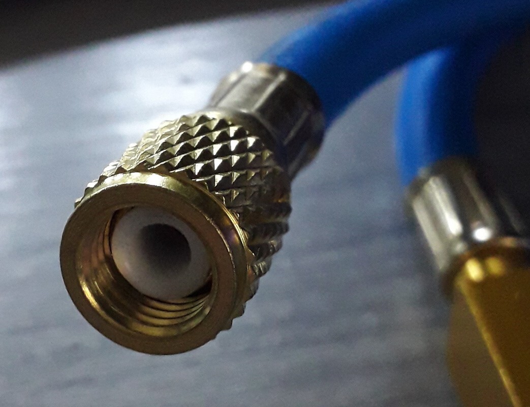

(#) Régi motoros válasza elactrofan hozzászólására (») Jan 29, 2025 /
De ha a csatlakozó csőcsonkban nincs benyomó tű, akkor csak a légnyomás magában nem képes kinyitni? A vázolt terveken a T elágazásnak a palack felőli részére kellene ugye a visszacsapó szelep része. Nem tudom, olyan létezik e, mert az 1-es vázlat lenne észszerűbb. Persze megoldható egy sima T elágazással, és utána + egy visszacsapó szeleppel is, csak ugye jobb lenne ha ez a két egység egy alkatrészben is létezne.
Egyébként mennyi az üzemi nyomása ezeknek a nem újratölthető palackoknak tudja valaki?
A hasadó tárcsa mekkora nyomáson pukkan el?
A hűtő komp állítólag 10-15 Bar-t képes nyomni, mondjuk a sajátra még nem tudtam rámérni.
(#) elactrofan válasza Régi motoros hozzászólására (») Jan 29, 2025 /
auto gumit feltudod fújni ha nincs benne a szelep tű a csőben?
(#) klimás56 válasza Régi motoros hozzászólására (») Jan 29, 2025 /
- a nyomás nem tudja kinyitni az idomban lévő tűszelepet sem befelé sem kifelé, gondolj az autó-motor gumi szelepére..
- annak a kék tömlőnek a másik végén valószínűleg ott van a tűszelep benyomó, ha nincs akkor mókolták már a tömlőt...((((
- a nem tölthető palack szelepe egyúttal visszacsapó szelep is , azaz csak a palackból kifelé engedi
a nyomást
- javaslatom, a palack tetejére forrasz (keményforrasztással) egy csatlakozót , így az eredeti szelepet nem kell szét rombolni. ez a csatlakozó jól jöhet később a kondenzvíz leürítésére is.
- rakjál a kompresszor és a tartály közé egy visszacsapó szelepet és minden gondod megoldódik.
- a nyomáskapcsolóhoz létezik olyan kapilláris cső aminek az egyik oldalán van tűszelep ki-be nyomó
- ez az idom amit szeretnél használni csak elosztásra alkalmas mint már korábban írtam.
- a képen a kompresszor R134A-s matricával van, ha ilyet akarsz használni, ez a levegős üzem során hamar megtér őseihez a benne lévő olaj miatt.
Hirtelen ennyi jutott eszembe....

(#) Régi motoros válasza klimás56 hozzászólására (») Jan 29, 2025 1 /
Arra gondoltam. Ha ez egy egyszerű autószelep, akkor elvileg már a légnyomásnak is ki kellene tudni nyitni egyik irányból és áramolhat a gáz befelé. Amint a túlnyomás megszűnik, akkor meg visszazár és kifelé nem enged gázt. A szelepnyitó tű csak ezért van benne, hogy ha a nyomásmérős tömlőt ráteszik, azonnal mutassa az abroncsban lévő nyomást, mert kinyit a tű segítségével már akkor is, mikor még a külső légnyomás nem éri el az abroncs nyomását (nem jár a kompresszor). Ha nem lenne benne tű, vagy a töltőcsőben a benyomó, akkor annyi történne, hogy a gumiabroncsra csatlakoztatva nem mutatna semmilyen nyomást a mérő amíg a fújtató ki van kapcsolva. Ha megy a fújtatás, akkor az meg már eleve nagyobb nyomáson történik, így ebben az állapotban az abroncs pontos nyomásmérése lehetetlen.
(#) klimás56 válasza Régi motoros hozzászólására (») Jan 29, 2025 / 1
Nézd! Ha nem akarod elfogadni azt, amit már páran itt mondtunk, javasoltunk. akkor nosza ! Szenvedjél meg a tűszeleppel ......nem fog összejönni.
(#) Régi motoros válasza klimás56 hozzászólására (») Jan 29, 2025 /
Ez nem mókolt tömlő, hanem egy ilyen készlet. Egyik végében sincs benyomó tüske. Erről csak azért mutattam a képet, hogy ilyen tömlővel akarom összekötni az egységeket. (Egyébként ez a készlet másra lesz használva, nem erre a hűtőkompresszoros projektre.)
Ha már forrasztásnál tartunk, milyen pálcával forrasztják ezeket a bronz öntvény szerelvényeket?
Azt tudom, hogy keményforrasztás, meg ezüst tartalmú, de konkrét típus érdekelne, milyet vegyek?
A Móricka ábrás képemen szereplő kompresszor nem a használni kívánt példány, a ráírt R134a nem mérvadó. Egy "1000 éves" (talán lehel) hűtőből megmaradt kompresszort használok, ami természetesen nem zárja ki, hogy valóban R134a -s típus volna, de olajos egyébként.
Az üzemidő szintén nem igazán releváns, mivel kétszer-háromszor lesz használva évente kb.
Linkelj nekem egy SAE1/4" -os visszacsapó szelepet ami rácsavarható a palack csonkra ha nem túl nagy kérés, alis is jó.
Nem mondom, hogy nem fogadom el, csak próbáltam végigkövetni a tűszelep működését.
Ha nem jó(l), akkor teszek bele visszacsapó szelepet, ezen nem múlik...

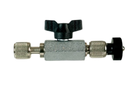

(#) StMiklos válasza elactrofan hozzászólására (») Feb 3, 2025 / 3
Szevasz!
Azért akad eszköz nyomás alatti szeleptű cserére, vagy annak eltávolítására gázzal/vákuummal történő manipuláció idejére, aztán mehet vissza.
És ebből van R410-re is, van amin van oldalt schrader csatlakozó stb.

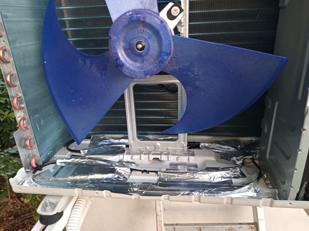

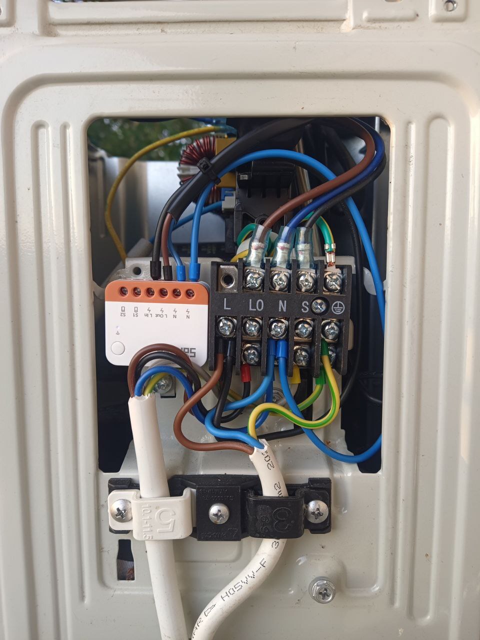

(#) tamkov válasza tamkov hozzászólására (») Feb 6, 2025 / 1
Egy kis visszajelzés a tálcafűtéssel kapcsolatban ha már itt érdeklődtem anno a vezérléssel kapcsolatban.
Végül a megoldásom az lett, hogy illesztettem a meglévő sonoff rendszerbe, így a fűtőkábelen kívül már csak egy 4e ft-os wifis kapcsoló kellett. Ha 5 fok alatt van a külső hőmérséklet (most levettem 1-re) és a klíma fogyasztása 200W felett van akkor bekapcsolja a fűtőkábelt, ha egyik vagy mindkettő feltétel megszűnik, akkor kikapcsolja. Egyenlőre úgy tűnik bevált.
