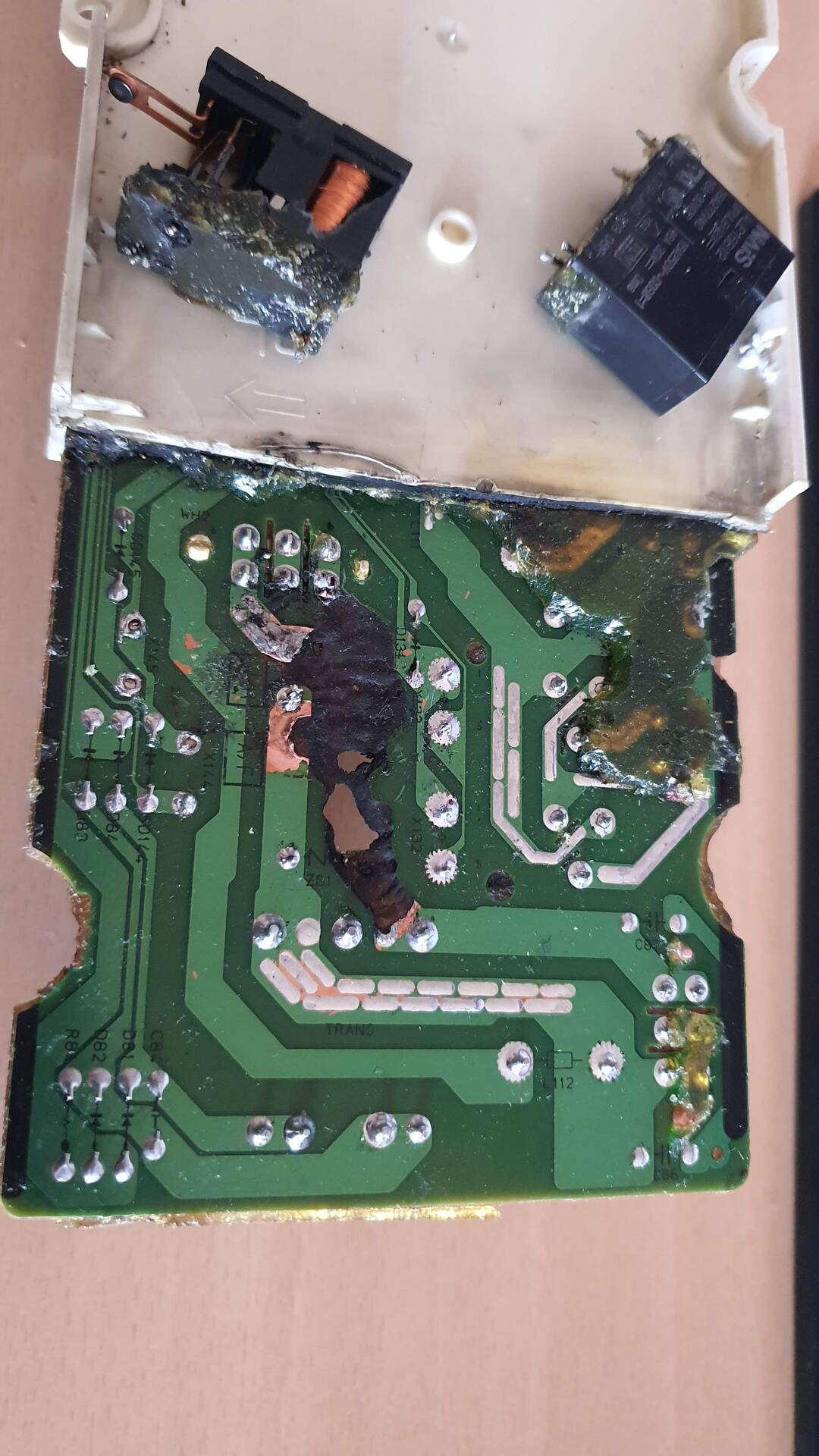

(#) atos30 hozzászólása Feb 10, 2025 /
LG WD-8021c
22 éves LG wd-8021c mosógép, aminek kb 15-17 évvel ezelőtt már újraforrasztva lett az ajtózáró relé lába a vezérlőn, mert elengette a gyári forrasztás. Akkor volt egy ordas hiba, nem lett kitöltve szilikonnal a javítás helye.
Mostanra szépen lekokszolódott a relé érintkezőfelülete és szépen felmelegedett a relé lábán lévő forraszanyag, ami meg megolvadva szépen lecsurgott az alatta lévő 230V-os másik relé lába felé. Mintha valaki ívhegesztett volna.(a Fi relé vajon miért nem kapcsolt le?)
Csodálatos módon a panel azért túlélte. Mindene működik, kivéve az ajtózár és a fűtés relét.
Namost gondolkodok, hogyan építsem újra a kiégett részt (remélem a csatolt fotón látszik a probléma).
Az új relék úton vannak. A diódák ,transzformátor, varisztor túlélte az esetet.
Valakinek ötlete ilyen esetre?
(#) még1MbR válasza atos30 hozzászólására (») Feb 10, 2025 /
Én ívekre hajtott rézvezetékkel szoktam a felégett fóliát pótolni, esetleg a legvégén leöntöm valami 2K gyantával.
(#) atos30 válasza még1MbR hozzászólására (») Feb 11, 2025 /
Köszi! Ez a 2K epoxy eszembe se jutott. Pedig elvileg üvegszál és epoxy maga a panel anyaga is. Az lesz, hogy az átégett panel részt feltöltöm epoxyval, kifúrom a relé lábainak a helyét , majd újravezetékelés után kap még egy kis epoxy-t, és most ki lesz nyomva szilikonnal az egész.
Ha kész lesz az operáció, beszámolok róla.
(#) Dino71 válasza atos30 hozzászólására (») Feb 11, 2025 /
Csak ne acetátos szilikonnal nyomd ki mert az mar mindent is. Egyébként heti szinten javítok ilyeneket. Semmi gondot nem jelentett idáig, hogy nincs visszaöntve az elektronika. Persze ha valahol odafolyik a víz akkor van cumi, Pl lyukas a üstszájgumi, vagy a mosószertartály koszos,eltömődött és jön a víz ki belőle...
