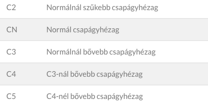

(#) Bakman válasza sector99 hozzászólására (») Feb 17, 2025 /
„Mit értesz "normál" illesztésű csapágy alatt ?”
"Közforgalomban" C3 mint laza és normál csapágyak forognak. Utóbbit nem szokták külön jelölni, esetleg CN jelölés látható rajtuk.
C2 szorosabb mint a normál, C4 lazább mint a C3 és C5 lazább, mint a C4. Nem voltam precíz, nem illesztés, hanem hézagként szerepel a katalógusokban.

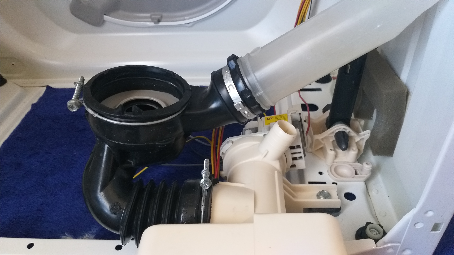

(#) még1MbR hozzászólása Feb 27, 2025 /
szivattyú rész
Vettem aprópénzért egy ilyen mosógépet (Electrolux EWS106410W) tartalékba.
A képen szereplő gumicsőben lévő golyó és a felette lévő műanyag perem hiányzik.
Lehet ezt valamivel normálisan helyettesíteni? Pl. Ping-pong labda?
Ha valakinél haver ilyen elfekvőben, gondoljon rám.
Köszi.
(#) VIM válasza még1MbR hozzászólására (») Feb 28, 2025 / 1
Szia! A ping-pong labda nem túl könnyű? A golyós (a férfi, mert az nagyobb átmérőjű) dezodor golyóját már többször is tudtam hasznosítani hasonló feladatra.
(#) még1MbR válasza VIM hozzászólására (») Feb 28, 2025 /
Óóó, micsoda tökéletes ötlet, köszi!
Amúgy mit csinál ott ez a golyó pontosan? Visszacsapó szelepként működik? Amikor indul a szivattyú?
(#) uniman válasza még1MbR hozzászólására (») Feb 28, 2025 / 2
Bűzelzárásra való, ami a pangó vízből jöhet. De az jóval nagyobb (a kutyám játszik eggyel, de most eldugta) és keményebb, vastagabb anyagból van. Sokszor eltávolítják, mert néha problámát okoz, anélkül is rendesen működik a mosógép.
A hozzászólás módosítva: Feb 28, 2025

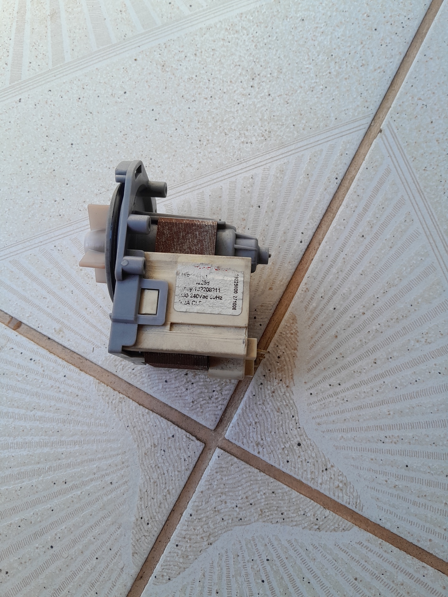

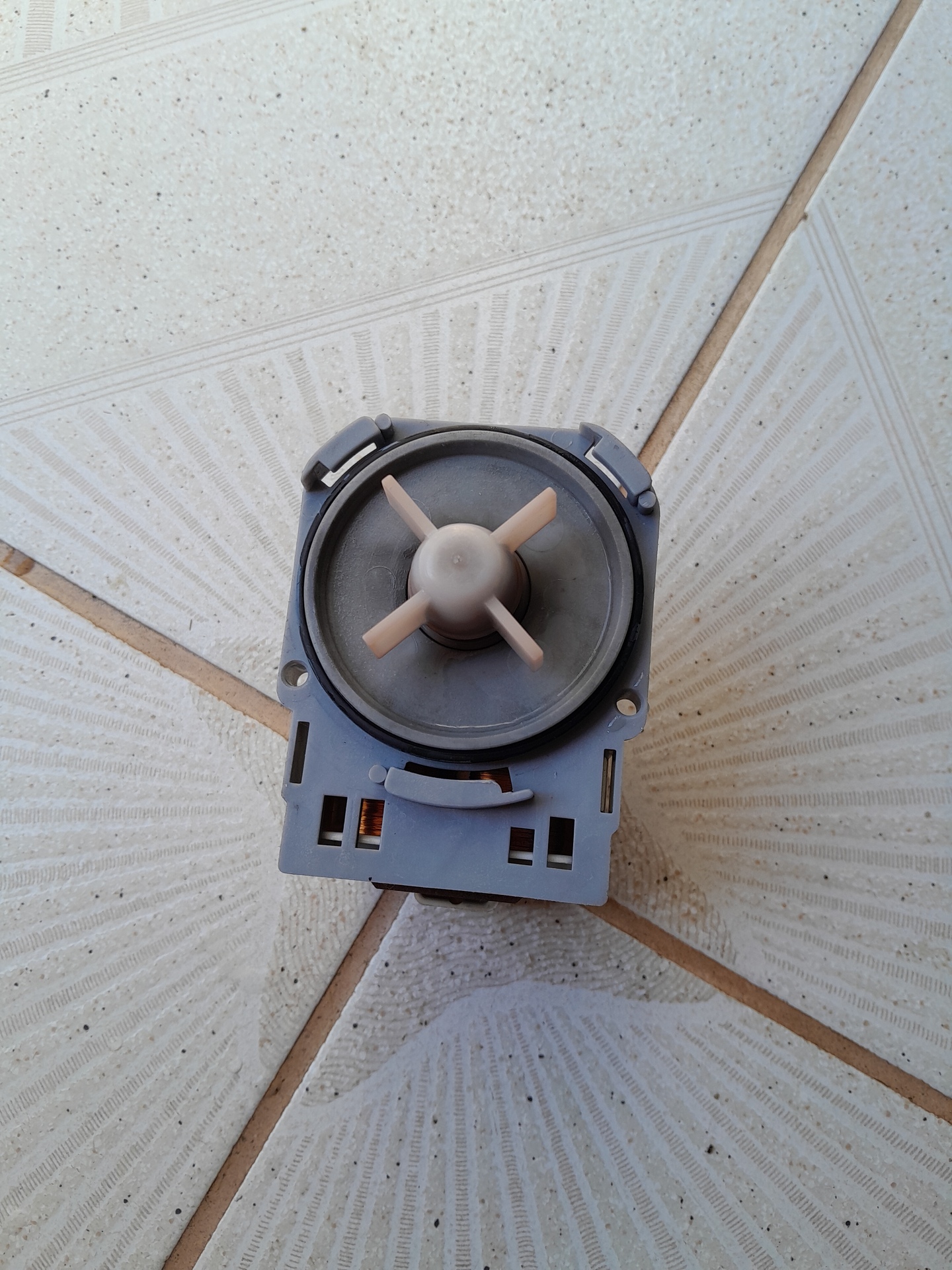

(#) Patrol hozzászólása Márc 8, 2025 /
aeg mosógép szivattyú hiba
Sziasztok! aeg lavamat 62610 mosógép létezik, hogy elgyengül a szivattyú? Már szét szivat futó program közben E20 hibakódot dob átnéztem a csöveket mindent tisztítottam szivattyúházat is sehol semmi dugulás. Szivattyú kiszedve működik beszerelve csak búg.
Utána kipróbáltam beszerelve direkt fesszel kb 10.-re elindult ilyenkor működik rendesen, 11.-re megint nem. Elöl a tisztítónyílásnál is meg lehet forgatni a szivattyút tehát nincs megszorulva. Ráadásul le van kopva a szivattyúról a felirat így nem tudom pontosan milyen kell bele csak annyit tudok, hogy 3 bajonettes és sarus bekötés.
A hozzászólás módosítva: Márc 8, 2025
(#) Bakman válasza Patrol hozzászólására (») Márc 8, 2025 / 1
Ezek ilyenek. Siklócsapágy és/vagy tengely elkopik. Csere.
