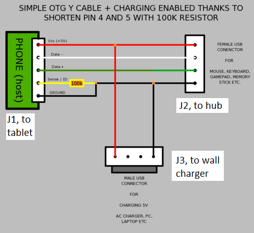

Micro USB HUB áramosítása
Van egy ilyen Bővebben: Link hubom. Ennek van két rendes USB-A, és egy micro usb csatlakozója. Tehát egy usb-ből csinál kettőt. A harmadik malacfarka egy töltőt fogad, ami a rádugott dolgokat képes árammal megtámogatni. De a telefont nem! Tehát ha bedugom a telefonba, és ráakasztok egy pendriveot vagy hdd-t, akkor szó nélkül le fog merülni, hiába van töltőre dugva. Ebből létezik olyan verzió is, amin van egy kapcsoló és az rákapcsolja mindenkire a tápot. Éppenséggel nem drága, de az egyszerűbbik már itt van az asztalon, szóval ha meg lehet ezzel is oldani, akkor megpróbálnám. Szerintetek valahogy át lehet kendácsolni hogy töltse a mobilt? Nyilván nem akarnám egyik eszközt se tönkrevágni.

Nincsen helyben, a fenti egy kamu oldal, nincs raktáron. Szóval a kérdés él, szerintetek megoldható-e, hogy a külső tápcsatlakozóból a telefon megkapja a töltő áramot, és közben az otg is megmaradjon, meg a telefon se menjen tönkre? Ahogy tudom az otg szabvány alapból tiltja hogy otg közben töltés legyen. Namost ha a töltőcsatlakozóból átkötném a telefon vezetékébe a tápot, akkor mi történne? Megoldható ez?

Én úgy gondolom, hogy az OTG nek az a lényege, hogy a telefon táplálja meg a csatlakoztatott ezközt.

Az lehet, és a szabvány kidolgozói is erre gondolhattak, de ha közben lemerül az eszköz, akkor senki nem táplál senkit
Tény hogy a neten láttam már erre megoldást kész eszköz formájában, azon volt egy kapcsoló amit átkapcsolva töltötte a mobilt miközben ment az otg. Csak éppen nem lehet kapni. Ígéret van, de raktáron meg nincs. Ezért szeretném házilag ugyanezt megvalósítani, reméltem hogy valaki már látott valakit aki próbált ilyet csinálni és van valami tapasztalat.

Na, még jobban belementem a témába, és pár videó után megvan a verdikt!
Az van, hogy mivel az otg nem támogatja a töltést, nem is fog működni ha erőltetem. Vannak mindenféle "megoldások", hogy a uUSB sense és test lábát össze kell kötni direktben, vagy 100k (47k) ellenállással, és akkor működik a töltés is, meg a host is. Azért tettem idézőjelbe, mert a samsungnál működik legalább pár készüléknél. De ez a kivétel, és nem a szabály. Sajnos. Így hogy tudom mire kell figyelni, átnéztem a hirdetéseket is újra, és sehol nem úgy hirdetik hogy a két funkció egyszerre megvalósított, hanem hogy tudja mindkét funkciót! Nagy különbség!! Ezért van rajtuk a kapcsoló! Vagy az egyik, vagy a másik. Meg a Samsungoknál mindkettő ha charge módba van kapcsolva. Állítólag pár Sony is tudja. Nekem Xiaomi 4a-hoz kellene, az nem tudja.

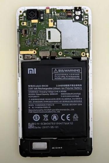

Az usb hub-ot szépattintva egyébként van benne egy kis takonyic-s panel, azon egy dióda ami leválasztja a töltést a mobilról. Ha ezt átpacázzuk egy óncsöppel, akkor megkapja a mobil is a tápot. De nem örül neki. Ha kikapcsolt állapotban dugom rá, akkor ráindul, és rögtön bootloop. Ha nélküle, akkor elindul szépen (nem tettem tönkre a próbával), de amikor rádugom semmi nem történik. Szóval ő nem tudja.
Most ott tartok, hogy keresek valami szétszedős videót, és kivezetem az akkut. Ezt nagyon szerettem volna elkerülni, de úgy tűnik nincs más választásom.

Találtam egy szétszedős videót, és nem nyugodtam meg tőle. Vajon hogyan lehet házilag rácsatlakozni a gyári akkura? Olyan picúr csatlakozója van hogy ott biztosan nem! Ahogy a képet elnézem nem sok pont van a panelon sem ami emberi méretű lenne...
(#) sargarigo válasza sargarigo hozzászólására (») Feb 9, 2025 /
Nahát úgy tűnik a megoldás már az utcában van! Ezek a tasakos akkuk úgy vannak összepakolva, hogy a szalagkábel egy pici elektronikára megy, az pedig két vezetékkel magára az akkura. Az egész össze van csomagolva egybe, és így néz ki mint a képen. Ha most ez kibontom, levágom az akkut az elektronikáról, és a helyére egy akármilyen forrást teszek, akkor a telefon azt hiszi hogy benne van az akku, és olyan töltöttséget hazudok neki amilyet akarok. Az "akármilyen" természetesen pici pontosításra szorul, olyan kell ami bírja árammal. Feltöltés után megmértem közvetlenül a cella feszültségét, 4.3V van rajta. Ez gyakorlatilag a feltöltött állapot. Videók alapján nagyjából másfél amper csúcsra számítok amikor indul a telefon és rángat mindent mindenfelé. Arra gondolok, hogy egy 5V 2A tápot próbálok neki adni, egy (vagy kettő) diódával sorba kötve. Ha ez kevés, akkor esetleg kap még egy nagy kondit is puffernek. Töltés megoldva, mehet az otg.
