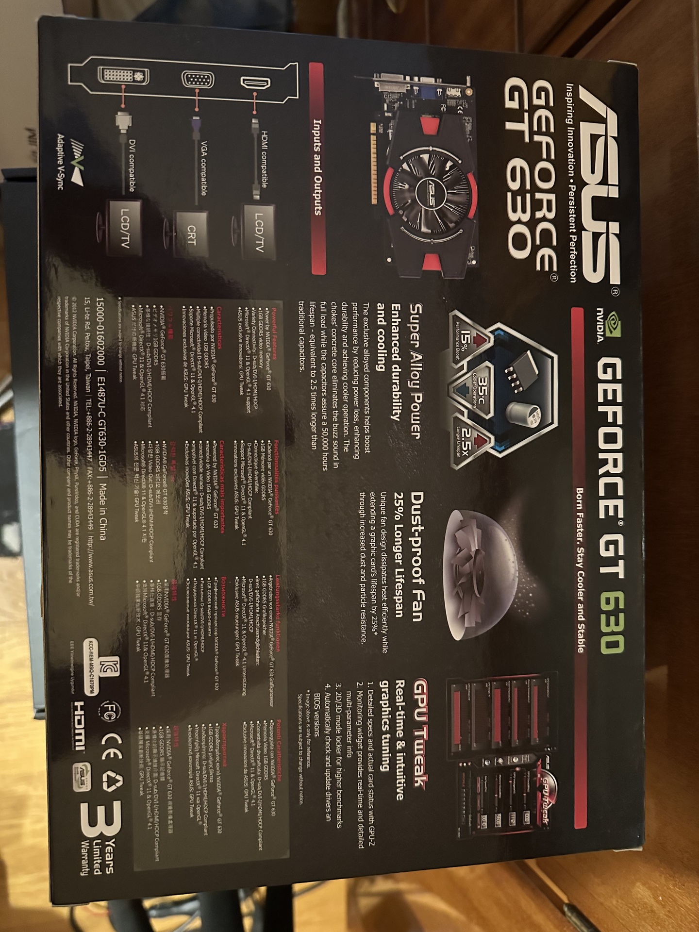

(#) SzervízMacska válasza Gombszem hozzászólására (») Feb 14, 2025 / 1
Nekem van egy vadiúj, épp csak kipróbált példány. Amennyiben olyat keresel, ami nem igényel az alaplapi sloton kívül plusz tápot. (Mert egy venti ezen is van…)
Ha érdekel, keress meg!
