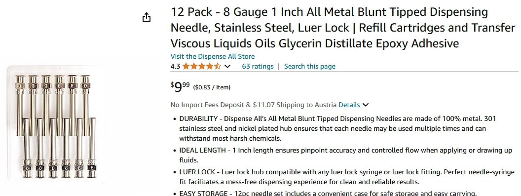

(#) Bakman válasza Massawa hozzászólására (») Dec 9, 2024 / 1
Miből gondolog, hogy melegragasztó? Kiforrasztáshoz ragasztó? Pont ellentétes lenne a hatása a kívánatos folyamathoz képest.
Amit a videóban látsz, az adagoló tű (dispensing needle) néven ismeretes, semmi köze a Dremel (vagy bármilyen) melegragasztó pisztolyhoz. Az adagolótű ismérve, hogy nem hegyes/éles a vége.
