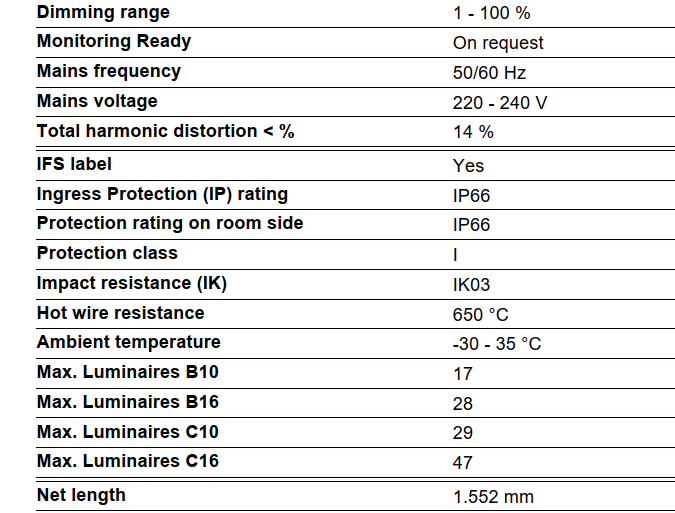

„Jobb gyártó megadja, hogy az adott karakterisztikájú kismegszakítóra maximum hány lámpatest köthető az adott típusból”
Ezzel kicsit óvatosan. A gyártó nem tudhatja, hogy adott tápegység milyen szintű áramlökés határolóval van felvértezve.

(#) Bakman válasza SKY hozzászólására (») Feb 28, 2024 / 1
Erre reagáltam:
Az, hogy egy relé vagy kismegszakító adatlapjában az szerepel, hogy 400 W-nyi LED-et tud kapcsolni vagy ellátni energiával, félreveztető. Mi alapján jött ki ez a matek? Legyen egy kicsit rosszabb a lámaptest tápegysége, máris bukik a dolog. Bemész egy boltba és leakasztasz magadnak egy LED-es csillárt. Milyen tápegység van benne? Mennyi a bekapcsoláskori áramlökés? Tudja a fene. Legalábbis a többségénél ez van.
(#) SKY válasza Bakman hozzászólására (») Márc 3, 2024 /
Jó, így már leesett. Ez teljesen jogos, de ahogy egyre mélyebben megyünk a kiválasztásban, úgy kell hozzá olyan paraméter, amit még egyik-másik gyártótól is nehéz kikérni, nemhogy egy noname kínairól.
Igazából ami kell hozzá az a maximális megengedhető áramlökés és az időtartama. A finder sem könnyíti meg a dolgot, a normál adatlapon sincs ez feltüntetve, de az eggyel korábbi hozzászólásomban pont olyan kiválasztási táblázatot mellékeltem, amikben meg van adva:
77.11.8.230.8250 SSR: 3000W 15A/400A 10ms
22.44.0.230.4310 1000W 40A/176A 5ms
Elvileg ezeknél nem lehet több a ráakasztott tápegység (vagy a tápegységek) bekapcsolási áramainak összege. Ha ezt betartjuk, akkor a gyártó szavatolja a meghatározott minimális kapcsolási számot.
