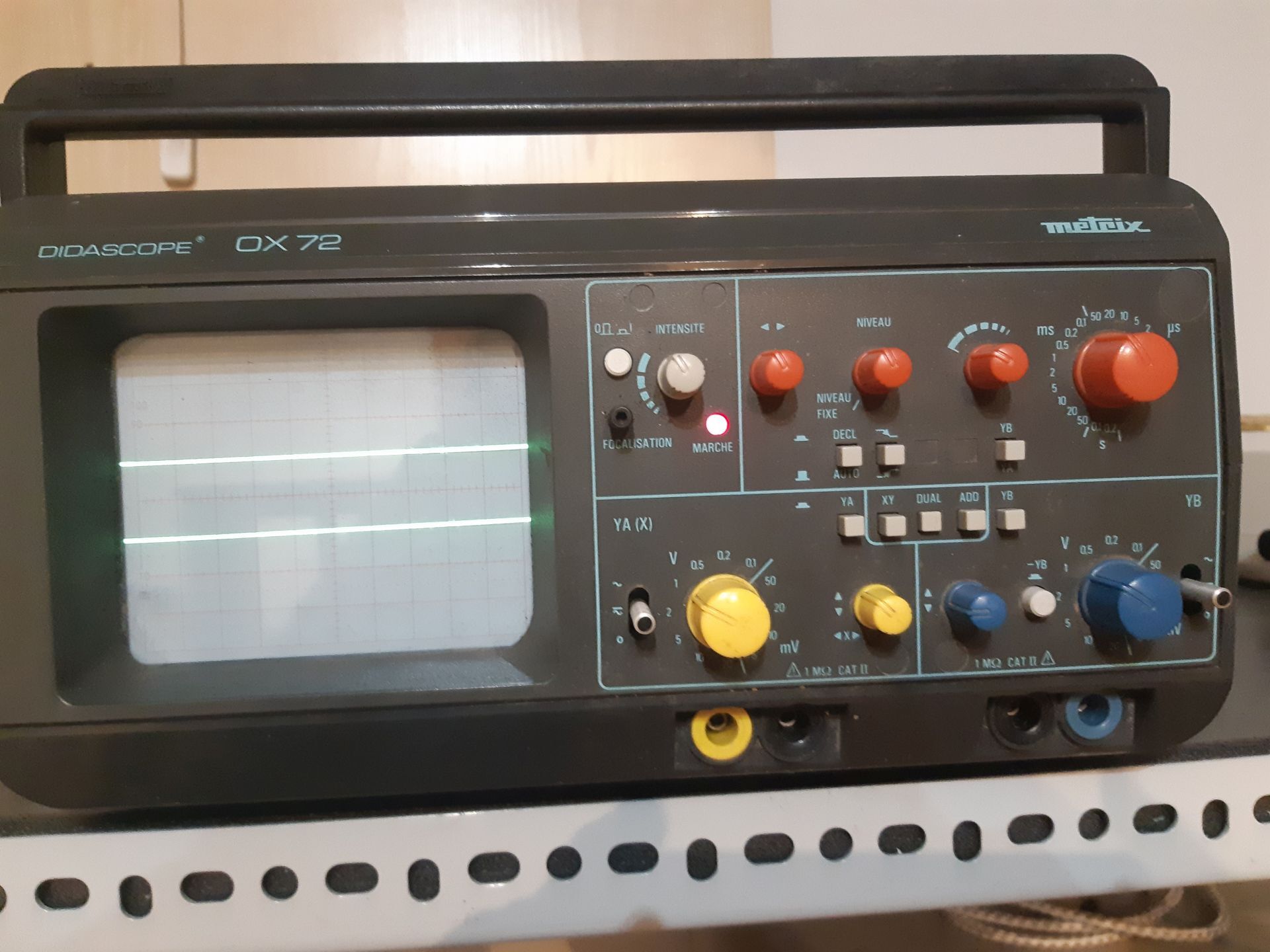

Mihez kell a gépkönyv? Sok csoda nincs benne, ez egy nagyon alap szkóp, de neked elsajátítani az alapokat teljesen jó feltéve ha működik. A hangkártyás "szkópnál" ezerszer jobb és a tudása is nagyobb. A fotó alapján majdnem az összes gomb egyértelműen azonosítható funkciójú. Maximum a felső sorban a pirosak közül a két középső kicsi ami nem egyértelmű, az egyik a trigger szint lesz, a másik meg tippem szerint nagyítás. De ki kell próbálni és azonnal kiderül.
A csatlakozók szerintem banánaljazatok sima banándugó -> krokodilcsipesz kábel kell hozzá ebből adódóan túl magas határfrekvenciája nem lehet max 1-2MHz szerintem, de az időosztás gomb állásából is lehetne tippelni, csak pont nem látszik mi a leggyorsabb állás.

Nen, nem jó a BNC-s . Banán dugós, ami elég szokatlan egy szkópnál, de valószínűleg a képességeinek pont megfelel. Ez ha jól értem, ingyen van neked. Pont jó lesz elsőre. Csinálsz hozzá "mérőzsinórt" és kipróbálod.

Anno a francia nemzeti oktatásban sokat használt szkóp, könnyen kezelhető, az előlap jól kidolgozott, különböző színű gombokkal a hibák elkerülése és a funkciók jól elkülönítése érdekében. Bemenetek Ø 4 mm biztonsági banánaljzatokon keresztül, kettős szigetelésű, teljesen Franciaországban tervezték és gyártották kifejezetten oktatásra, „didaktikus ergonómiával” van felszerelve a 8 x 10 cm-es, belső rácsozattal ellátott képernyőjének, a funkciók színkóddal történő azonosításának (a tanulók általi jobb kezelhetőség érdekében).

Csatoltam képet a nem látszó gombokról, meg kellett egy kicsit takarítani az előlapot, majd kap alaposabb takarítást is. Az lenne a kérdésem, hogy ehhez ha nem tudok mérőzsinórt venni, akkor hogyan készítsek? Gyári multiméter zsinór nem jó, mert a képen látható zajt okozza.

A szkópod bemenete úgy látom szabvány 1Mohm.
Meg kellene próbálnod egy kínai szkóp mérőzsinórral, akár úgy is, hogy egy bnc-banándugós átalakítót közéiktatsz.

Szia! Igen, így már a kalibrálást el tudtam végezni, bár tényleg elég szabados volt a magyar nyelvű fordítás. Kalibrálás ok, aztán - ha lesz mérőzsinór - akkor mérek vele egyszerűbb jeleket. Szkópzsinórt kellene csinálni, mire figyeljek? Megpróbálom még megkerestetni az eredetit, bár nem sok esély van rá, mert szerintem elhagyták. Alig használt egyébként a műszer, iskoláé volt valóban - a hátsó címkék alapján - de raktárban porosodhatott, mert nem értettek hozzá

Köszi! Annyi kérdésem van még, hogy ott jobb felül az a fekete tekerőgomb (a fehér főkapcsoló alatt) az milyen célt szolgál? Az van alá írva, hogy "fókusz". A kalibrált képen a vízszintes jel mint egyenes nem párhuzamos a képernyő vízszintes rácsozatával. Lehet azt valahogyan állítani, esetleg a fókusz gombbal? Vagy az a műszer hibája?
(#) elektroncso válasza jonasr75 hozzászólására (») Feb 28, 2025 / 1
Az időalap gomb legkisebb állása volna érdekes, a fotó alapján nem tudom eldönteni, hogy a 2µs a legkisebb állás?
Amit mértél zavart az a hálózati 50Hz, nyitott bemenetek esetén akár rendben is lehet, hol állt ekkor a V feliratú kapcsoló? Mivel a szkóp bemenete 1MΩ így ha nincs csatlakoztatva a mért áramkörbe akkor zavart tud összeszedni, a drága profi műszer is ilyen zavart mér gyàri szondával is ha az érzékenyebb állások a van kapcsolva.
Valahol van egy nagyon jó magyar szkópleírásom ha este hazaértem megkeresem.
A fókusszal a rajzolt vonal vastagságát lehet beállítani, addig kell tekergetni amíg a legvékonyabb lesz a rajzolat.

„A kalibrált képen a vízszintes jel mint egyenes nem párhuzamos a képernyő vízszintes rácsozatával.”
Általában ha kívülről nem, akkor belül a panelen van "Rotate" felirattal trimmerpotméter, ezzel állítható. Illetve olcsóbbaknál nincs erre lehetőség. A ks. cső első részén a cső nyakán ha van tekercs csövön körbetekerve sok menettel, akkor lehet ezen a szkópon állítani, ez a tekercs erre van. De van tekercs nélküli sugárforgatás is, pld.: EMG szkópoknál.

Valoszinü inkább 1 us lesz az.

Itt van lehetőség a csatorna "0-ra" kapcsolására is.

Az YA YB gombokkal kilehet kapcsolni a csatornát. Amit említesz, akkor hasznos, ha kis jeleket vizsgálva a zajok forrásának tisztázása a cél, ami jöhet a GND vezetéken is. (Kapcsolóüzemű tápoknál megszokott jelenet.)
