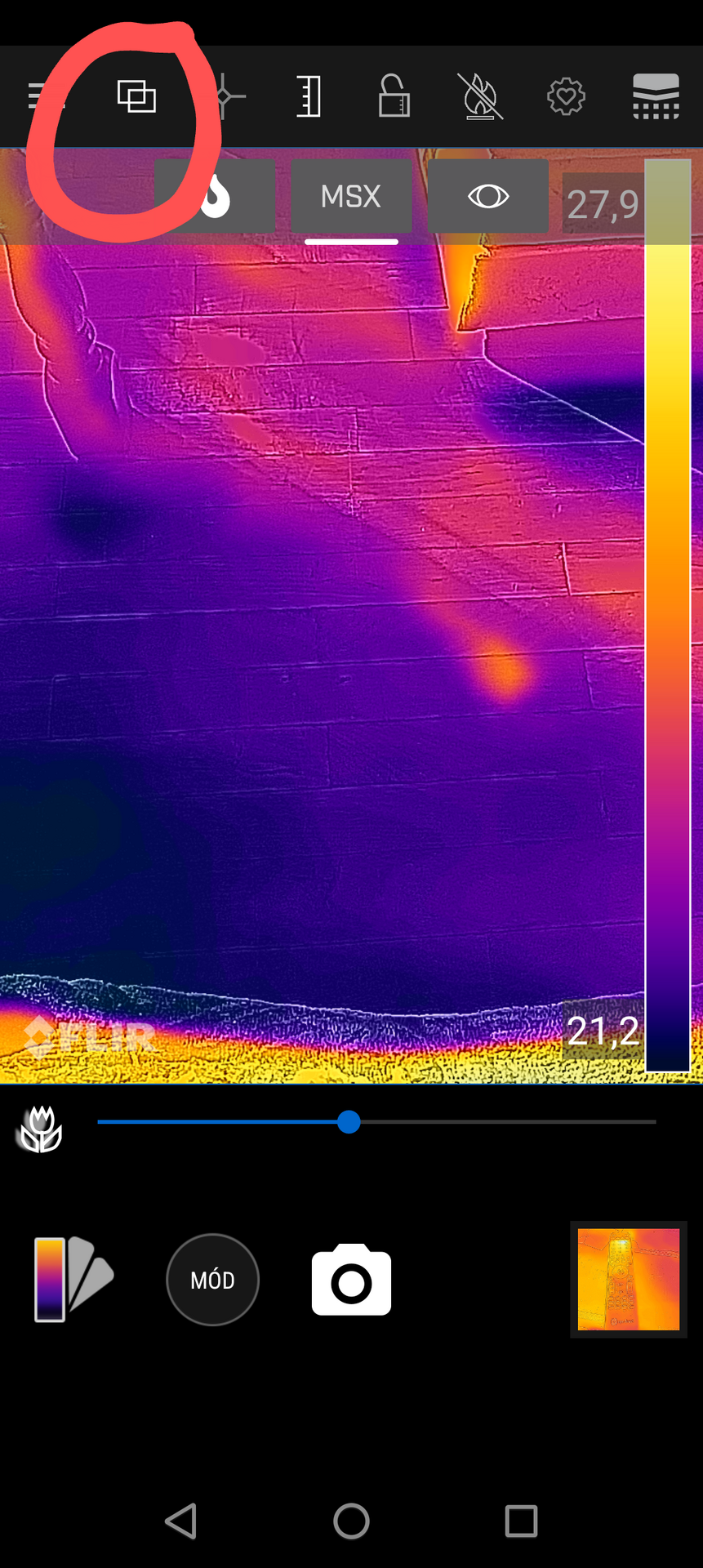

Egy CAT S61-et vettem szemtelenül olcsón. Annyi dolgom volt vele, hogy letakartam a normál kameráját, hogy ne zavarjon bele az összképbe mert kis távolságokon eléggé zavaró, hogy nem illeszkednek egymásra az infra képével és máshol van a hőforrás mint ahol a valós képen látszik.
(#) Tomi20 válasza img hozzászólására (») Feb 28, 2025 / 1
Ennek a szoftverében lehet állítani a tárgy tavolságot 10cm és 3méter között, így összeigazítható a két kép. Szerintem a tiédben is van ilyen, csak nem találtad meg.
(#) img válasza Tomi20 hozzászólására (») Feb 28, 2025 /
És tényleg. Köszönöm!

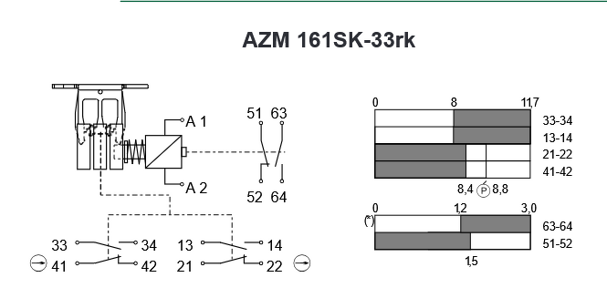

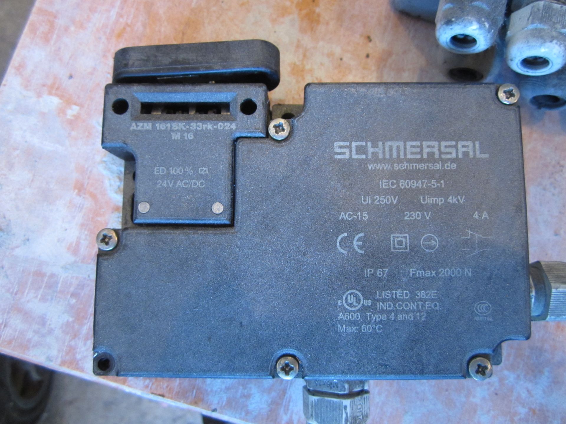

A gép elektromos szekrénye teljesen gyárinak tűnik. Reggel óta sikerült odáig eljutnom, hogy az egyik (nevezetesen Y) szánt mozgásra bírtam. Referencia pontra járt. Hozzám a gép burkolatok nélkül került. Viszont van egy csatlakozó a gépen aminek a sokerű kábelén van egy vészstop gomb és egy schmersal azm 161sk 33rk 024 m16 biztonsági kapcsoló. Ez utóbbiból szerelés miatt el kellett távolítani a fém nyelvet (oldalán háromszögletű forgatógombbal nyitottam, nyelvet kihúztam, szerelés, nyelv vissza, forgatógomb vissza). Azóta sajnos nem tudom bekapcsolni a nullfeszt. Mivel védelmi funkciót már nem lát el (hiányzó burkolat), így esetleges hibaforrásként megszüntetném. Esetleg tudnátok segíteni ennek a kikötésében? Még adatlapot sem találtam hozzá. Csatolok róla egy fényképet. A másik képen látható a betáp kábel (alulról érkezik).

A vészleállításnak komoly követelményei vannak, megduplázott érintkezők, másodlagos reteszelő és visszacsatoló körök. Általában az erősáramú kört egy biztonsági relé működteti és a biztonsági cuccok a vezérlési köreibe vannak felfűzve, van hogy az erősáramú körben is vannak visszajelző hurkok kialakítva például mágneskapcsoló segédérintkezőkről. Mivel ez a nyitásgátló sem két fillér, valószínűleg komolyabb biztonsági kör van benne kiépítve, amire kapcsolási rajz nélkül nehéz mit mondani.
Ha ez még egy komplett gép és használni is akarod, én a burkolatok pótlásával kezdeném, mintsem a méregdrága biztonsági eszközök kiiktatásával.
Ez ráadásul valamiféle ajtónyitás gátló, ami nem engedi kinyitni a burkolatot ameddig nem kap feszültséget? Ha ebbe visszakerül a fém nyelv amit zár, akkor elvileg nem ez fogja a gép működését akadályozni. Ha összerakod akkor a kimeneti kontaktusokra esetleg rá tudsz mérni, hogy megfelelő érintkezők vannak nyitva és zárva. Ez volt benne az egyetlen, vagy van több is?
Úgy látom, hogy ennek a tekercse 24VAC/DC, tehát van a gépedben valahol egy ilyen vezérlőfeszültség is. Az rendben van?

Ez lesz az. Kiiktatni úgy tudod, hogy a vezetékeket kikötöd, ráírod melyik számra ment, fogsz pár wago-t és pontosan azokat az érintkezőket zárod rövidre, mint amik összezárnak bedugott nyelvnél és elengedett tekercsnél. De ezzel ne feszültség alatt játsz, mert ki tudja mi van ezekben a körökben, 230V-ot is kapcsolhat.

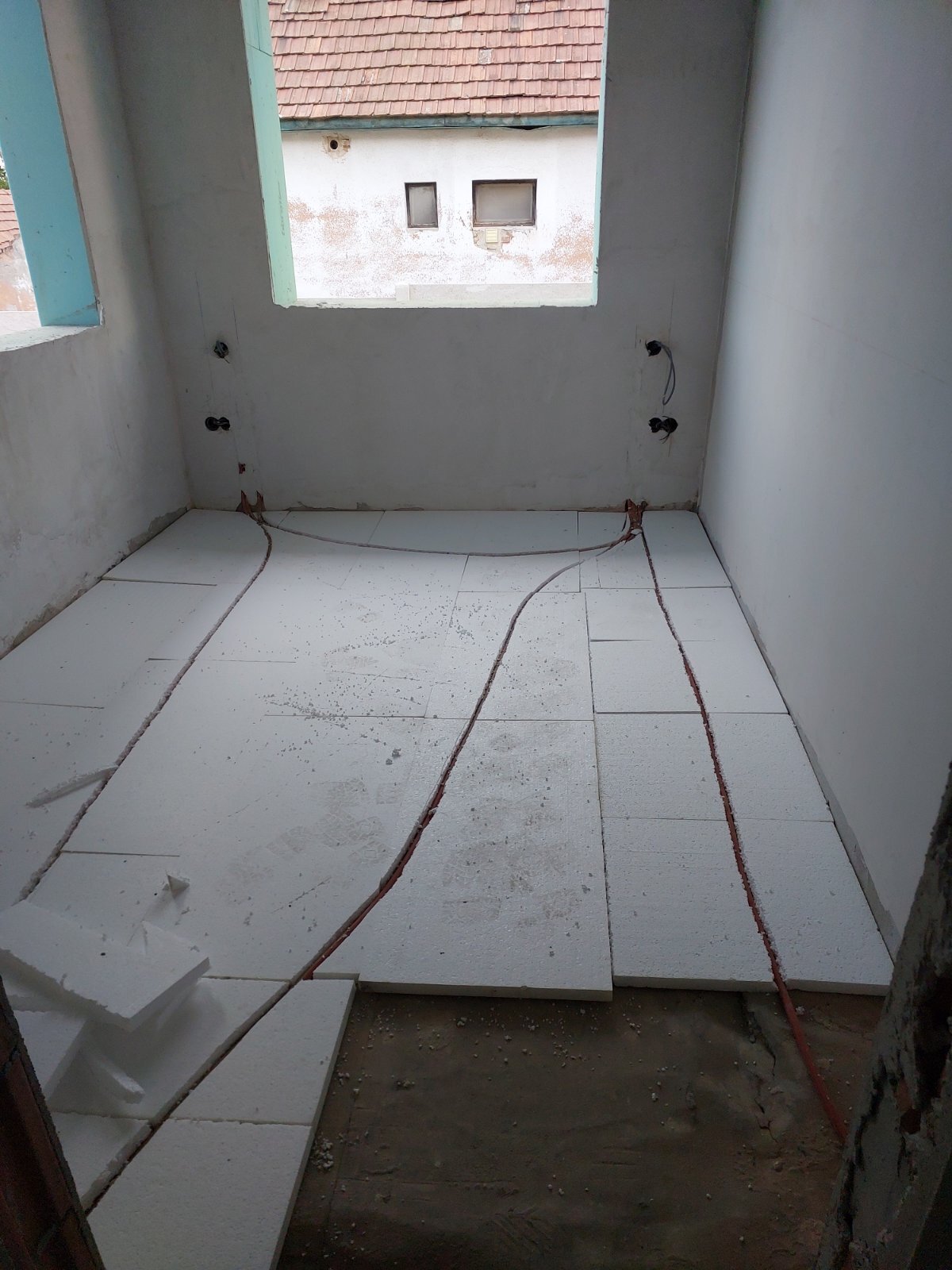

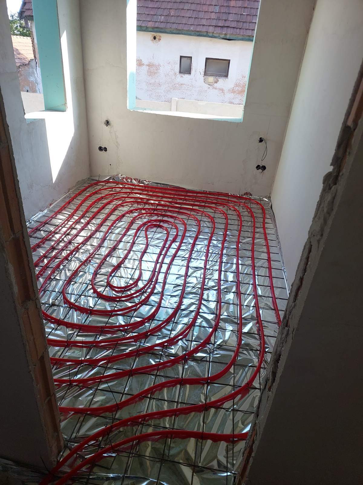

A fiaméknál egy új lakás. Teljes területen padlófűtés. Ez alatt megy az összes többi csövezés. Villany, víz, fűtés fővezetékek, klímáknak kondenzvíz elvezetés stb.

Milyen csővet használtatok symalen, betonozható gégecső?
Hogyan vannak a rétegek? Beton, vízzáró réteg, villanycsövek, hőszigetelés,padlófűtés?
(#) mraulajos válasza zaza99 hozzászólására (») Márc 3, 2025 / 1
Minden így van, ahogy felsoroltad. Az egyéb csövezés közei kihézagolva, szintbehozva. (nikecel) Ez követi a hőszigetelő/hővisszaverő fólia. Majd térháló, erre a fűtéscső. Kötegelővel a térhálóhoz lefogatva.

A symalen hogyan maradt egyenesen a lent?
