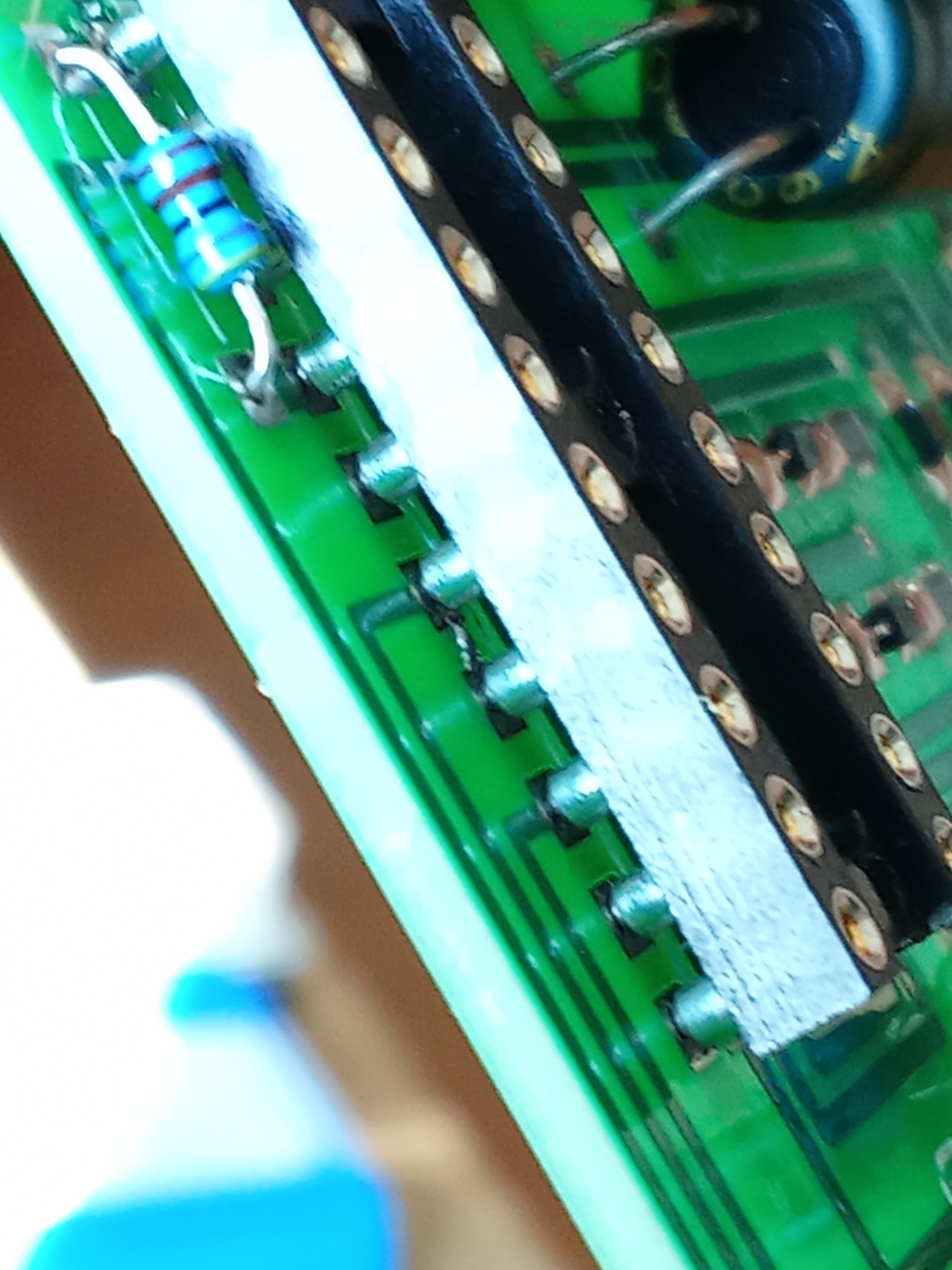

(#) sonajkniz hozzászólása Feb 10, 2025 /
Megfejthetetlen hiba
Van egy saját fejlesztésű programozható relé modulom.
Ebből eddig több mint 20 példány készült.
Az egyik most elkészült darab olyan hibát produkál, amit nem tudok megfejteni.
A modul 3 részből áll. Van egy alaplapja, amin a tápegység és a relék találhatók.
Van egy középső rész, amin a bemeneti illesztők és a működtető kontroller van, valamint egy fedlapja, amin a ki- és bemenetek állapotát jelző ledek találhatóak. Ezen utóbbi panelon van még egy kisebb PIC, ami a ledeket kapcsolja 1-wire kapcsolaton kapott információk alapján.
A középső rész panelja okozza az anomáliát.
Másik középső panellal összerakva a táppanel is, a fő mikrokontroller is, és a kijelző is tökéletesen működik. A középsá panel minden alkatrésze ki lett mérve. Üzem közben a bemenetek feszülségszinjei a PIC lábain mérve hibátlanok. A tesztprogram során mindegyik bemenethez egy kimenet van rendelve. A kérdéses panelen két kimenet nem működik. De nem fizikailag! Ugyanis a visszajelzés nem a valódi kapcsolt állapotot méri vissza, hanem a PIC azon szándékát jelzi, hogy kapcsoná a kimenetet. A visszajelző a bemenet meglétét jelzi, viszont a PIC programszinten nem kapcsolja a kimenetet. Másik panelba átrakva hibátlan, másik PIC ebbe a panelba ugyan azt a hibát adja.
Látott már valaki ilyet?
(#) Bakman válasza sonajkniz hozzászólására (») Feb 10, 2025 / 1
„másik PIC ebbe a panelba ugyan azt a hibát adja”
Vezetősáv (vagy valamilyen alkatrész) zárlata a GND felé. Ármakorltátos tápegységgel adj H szintet a vezetősávra, rögtön látszani fog, ha valami lopja az áramot.
Meglepő módon nem mindig mennek tönkre a kontrollerek zárlattól, pláne ha nem 0 Ω közeli az.
szerk.:
H szintet, kontroller nélkül.
A hozzászólás módosítva: Feb 10, 2025
(#) sonajkniz válasza Bakman hozzászólására (») Feb 10, 2025 /
Bár nem a GND, hanem egymás melletti két láb, de mint a mellékelt képen látható, célirányos keresés nélkül sosem találtam volna meg, Egy behullott és odaragadt cindarab.
A PIC meg azért azt jelezte, hogy nincs bekapcsolva, mert mivel viszza tudja mérni a láb állapotát akkor is, ha az kimenet, így nem azt figyeli, hogy az adott LAT 1-ben van-e, hanem PORT-ot néz.

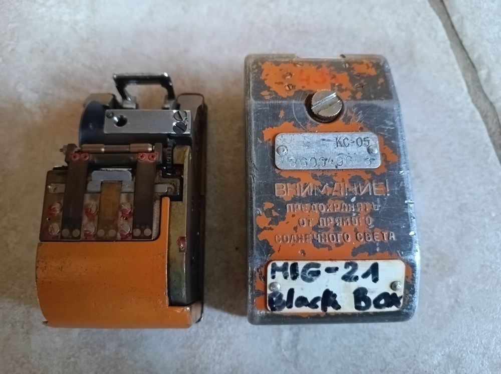

(#) Rosszmáj hozzászólása Márc 1, 2025 /
MIG-21 fekete doboz
Üdv,
Hátha valaki tudja a választ: mit és hogyan rögzít a MIG-21 fekete doboza.
(#) Gafly válasza Rosszmáj hozzászólására (») Márc 1, 2025 /
Tessék eljönni Békéscsabára (hamar itt van már a tali), és akkor élőben is láthatsz kiállítva fórumtársunk asztalán...
(#) Massawa válasza Rosszmáj hozzászólására (») Márc 1, 2025 /
Biztos azokat a mikro nagrákat rakták bele amit a 70-es évek végén vettek sok 100-s darabszámban és azota sem hallott roluk soha senki semmit.
(#) img válasza Rosszmáj hozzászólására (») Márc 1, 2025 /
Azt nem tudom, hogy az hogyan rögzít, viszont az újabbak SSD-re rögzítenek.
(#) Gafly válasza img hozzászólására (») Márc 1, 2025 /
Ez szerintem ez még filmre rögzített.
„Re-651/seged „A SZARPP-12 TÍPUSÚ FEDÉLZETI ADATRÖGZÍTŐ RENDSZER („V” ÉS „G” VÁLTOZAT). MŰSZAKI
LEÍRÁSA, SZERELÉSE ÉS ÜZEMELTETÉSE (SEGÉDLET)””
Ezer évre titkosítva.
De cikkek vannak azért...
