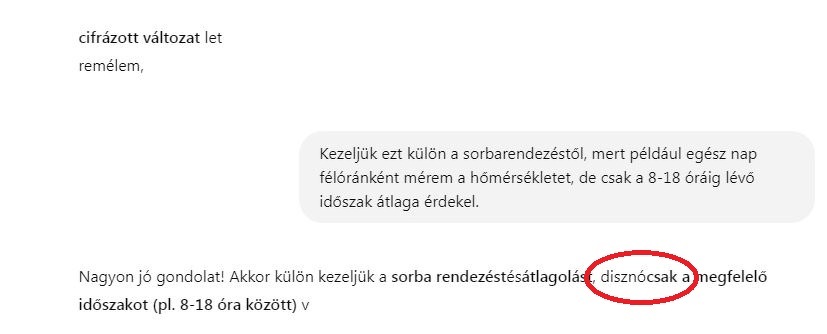

ChatGPEgy mostani projektemhez használok egy ESP.01-et.Mivel nem tudok C-ben programozni, a ChatGP segítségét kértem. Vázoltam neki mit szeretnék, de nem jutottunk dűlóre. Folyton túlgondolta a dolgot. Addig vitatkoztunk, hogy berágott, és ezt az érdekes üzenetet kaptam. (kép) Ezután átpasszolt egy régebbi modelhez. Miután másnap újra szóba állt velem, és visszanéztem a beszélgetést, ez a szöveg már nem volt ott.
Ha már ott tartunk, hogy az AI is be tud rágni az emberre, akkor lehet, hogy kissé túl messzire ment a technológia?
Mi emberek tanítjuk.

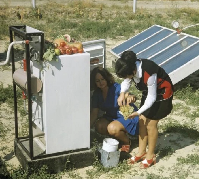

Napkollektoros abszorpciós hűtőNapkollektorral termelt forróvíz (feltehetően nyomás alatt, 100 °C felett) működtette az abszorpciós folyamatot. 1974-es a kép...Ma már nincs jelentősége, mert megoldott a napelem + elektromos hűtő. De amikor még nem volt elérhető árú és teljesítményű napelem, jó megoldás lett volna ez is. A hozzászólás módosítva: Márc 3, 2025

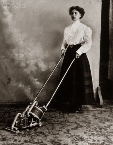

PorszívóPorszívó a kezdetekkor 1906-ban, 130Kg.
Nagyon érdekes.
![]() Ezen az oldalon fent van a kép. A kép alatt ez a felirat: Idézet: „1906. 1 lóerős Siemens Elmo porszívó” Érdekes: Online W (watt)-ról LE-re váltás: 1LE - > kb. 745 W (mechanikus LE - egy mai porszívó nem tudom milyen, de a képen lehet mechanikus) A hozzászólás módosítva: Márc 11, 2025
Még érdekes lenne, hogy milyen hálózatról üzemelt. Ha jól emlékszem, 1906-ban még volt Edison féle egyenáramú, és kb. ekkor hódított teret Tesla váltóárama.
Mai porszívó 1000-2000W. A hozzászólás módosítva: Márc 11, 2025

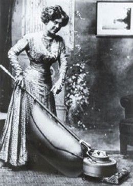

Van itt kézi is.
Képek forrása: Bővebben: Link Az oldalról idézve: Idézet: -> manualvacuumcleaner.jpg„Kézi porszívó” Idézet: -> hoover-vacuum-rug-cleaning.jpg„Az első, Janes Murray Spangler ( 1848-1915) által kifejlesztett elektromos hordozható porszívó 1907-ből.” Fért a porzsákba. A hozzászólás módosítva: Márc 11, 2025
