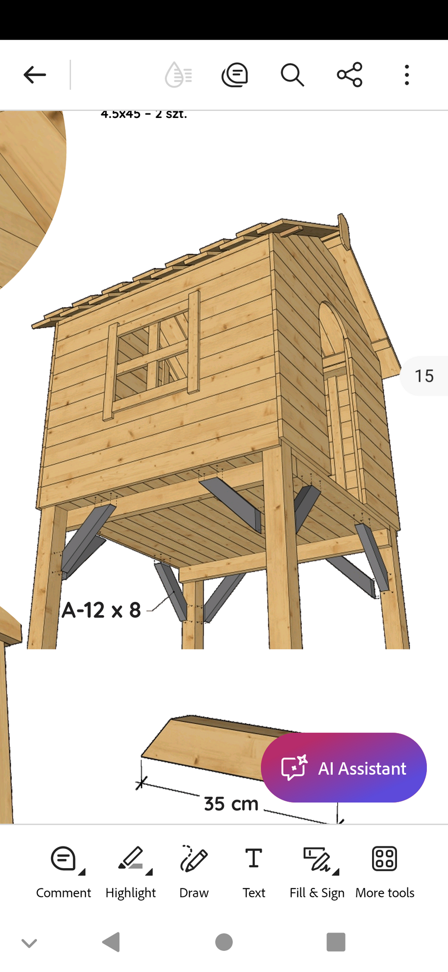

(#) jdani hozzászólása Márc 5, 2025 /
Sarok merevítések
Sziasztok. Hasonló , vagy kB ugyanilyen szerkezetű, gyerkenek kis faházikót építenék. Oazlopokon álló, tehát a közepén a vízszintes rész, a padló lenne. A 45fokos merevítések hogy adnak nagyobb merevséget a szerkezetnek? Akkor ha így van betéve, Ahogy a képen, rögtön a padló alá, vagy ha szerkezet felső sarkaiba?
(#) mnyugger válasza jdani hozzászólására (») Márc 5, 2025 /
Mindkettő jó, de ha mindkét helyre teszel, nem nagy + költség és szuper erő.
(#) granpa válasza jdani hozzászólására (») Márc 5, 2025 /
Ha van hely, mód, akkor + átlókereszt a csúcspontok közt. (Ahol nincs útban.)

(#) jdani válasza granpa hozzászólására (») Márc 6, 2025 /
Épp ez a dilemma, hogy nem lentre raknám, hanem inkább fentre, ahol kevésbé (egyáltalán nem) ártogat.
Csak a kérdés, hogy elég-e csak fentre betenni. Alul járni lehet, ártogatna, bent a házba meg egyáltalán nem.
(#) Gafly válasza jdani hozzászólására (») Márc 6, 2025 /
Az a baj az AI-val, hogy nem gondokozik.
Én tennék például a bejárat alá is egy gerendát...

(#) jdani válasza Gafly hozzászólására (») Márc 6, 2025 /
A bejárat alatti rész még nincs készen a képen, megyen hozzá egy hidacska, ami úgy van rögzítve, hogy keresztül megyen még a bejárat alá egy gerenda ezzel nincsen gond. De nagyobb gondot látok ezzel:
Ha a padló csak így van odafogatva (ami nem feltétlen rossz) de akkor a sarok tartók a padló vékony deszkájához vannak kötve?
