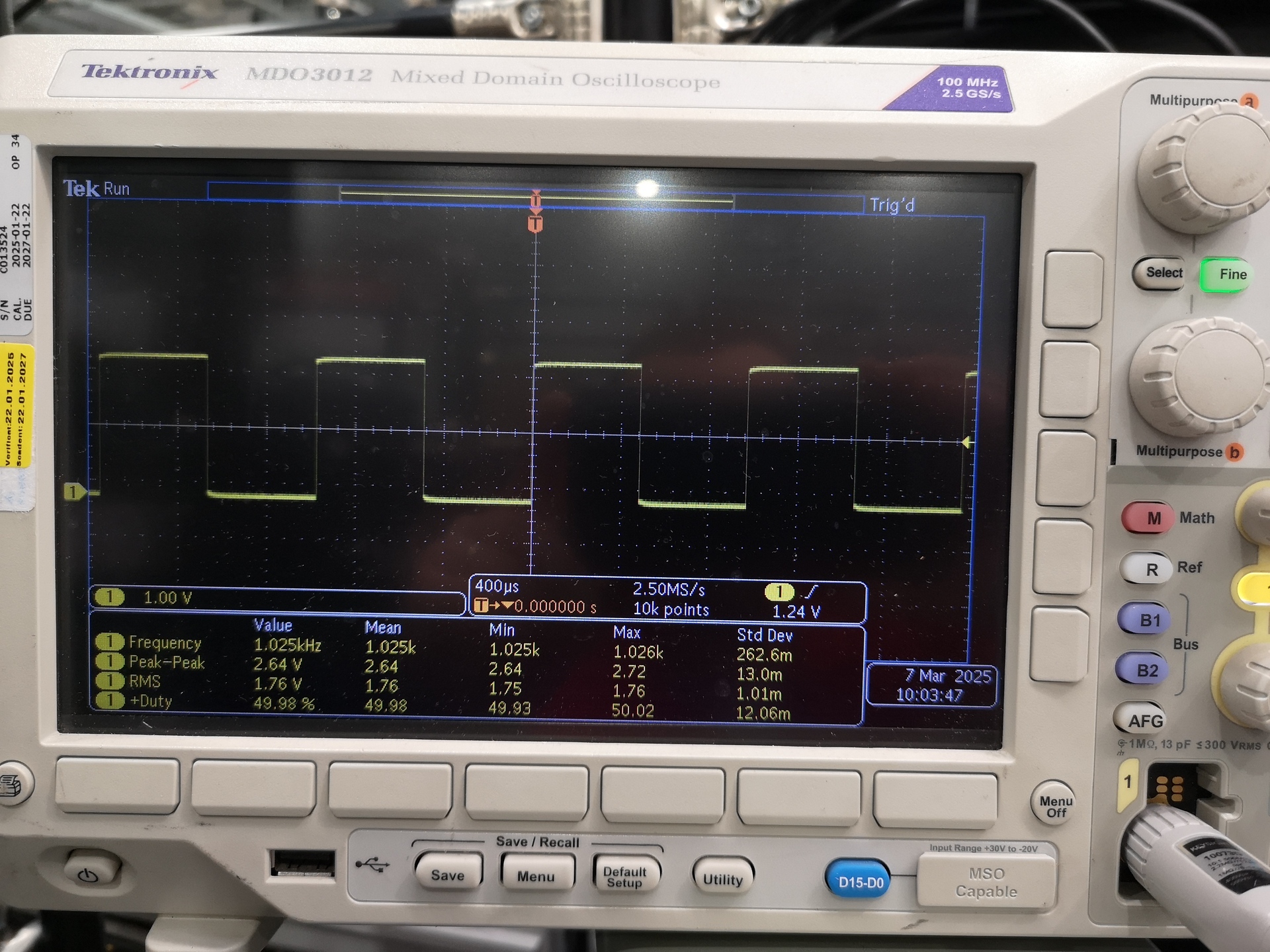

(#) soos csaba hozzászólása Márc 7, 2025 /
PEAK TO PEAK át számolása VRMS-be

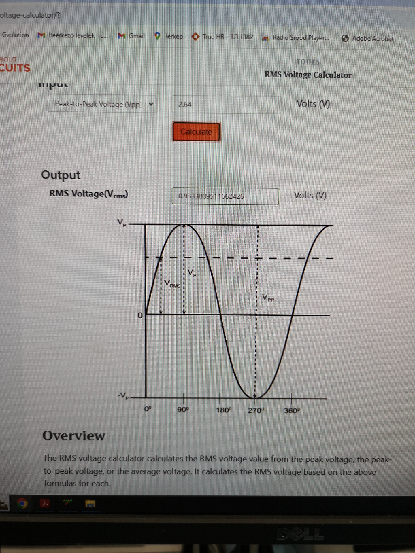

Szeretném meg érteni hogy miért van az hogy a képen lévő oszcilloszkóp ernyőjén az olvasható le hogy a Peak-Peak az 2,64V még az RMS feszültség pedig 1,76V?, a mérő szondát az oszcilloszkóp PROBE ki vezetésére tettem ami 2,5V négyszögjelet tud produkálni a mérő fej be kalibrálásához.
Kerestem az interneten egy RMS voltage calculator-t ami ki számolja a Peak-to-Peak feszültségből az RMS feszültséget, és eltérő az eredmény amit a calculátor kiszámolt mint amit az oszcilloszkóp mér.
A calculátor szerint- a Peak-Peak feszültség 2,64V-nak az VRMS-e 0,933V, ez igy rendben van vagy hibás az eredmény?.
Szeretnék vásárolni egy oszcilloszkóp szondát INNEN ami 100:1 osztású hogy tudjak mérni AC-DC konverterek primer köreikben feszültségeket jelalakokat, és ebben kérnék tőletek egy kis segitséget hogy meg értsem hogy egy 100:1 osztású mérőfejjel mekkora feszültséget lehet mérni anélkül hogy az oszcilloszkóp károsodna?.

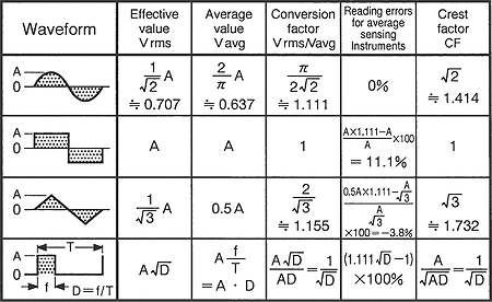

Egyszerü a feladat. Vegyél elö egy milliméter papirt. Rajzolj arra bármilxen jelalakot. A legnegyabb értéhe a PEAK - ha szimmetrikus az X tengelyre akkor az also szintet is vedd figyelembe az lesz a PEAK to PEAK. Az RMS viszont a miliméteres négyzetek száma a rajzolt jelalak görbe alatt.
Ha a jelalak egy geometrikus forma ( pl szinusz) annak van matematikai megoldása, ami adja a csucs meg az RMS között különbséget ami négyzetgyök 2. Azaz 1,41. Ami a szinusz görbe által behatárolt terület.
Ebböl értelemszerüen az következik, hogy a sima RMS müszer csak szinusz váltoáramon mutat jo értéket. A modernebb müszerek TRMS-t tudnak, azaz True RMS - valodi RMS ami pontosan azt csinálja mint te a milliméter papiron, megszámolja a felületet amit a váltoáram képzeletben lefed és ez adja a váltoáram valos energia értékét - ami azonos egy adott feszültségü egyenáram energiaértékével.
A TRMS annyival pontosabb, hogy bármilyen jelformára jo eredményt ad, mig az RMS müszer csak a szinuszra.

(#) AlmaJoe válasza soos csaba hozzászólására (») Márc 7, 2025 / 1
A VRMS feszültség a mért feszültség effektív értékét adja meg, azt az egyenfeszültséget ami ugyanakkora teljesítményt adna le egy ellenálláson, mint a mért váltófeszültség. Ennek értéke függ a jelalaktól és az esetleges DC szinttől. Ha találhatók erre táblázatok, akkor azok a különböző "népszerű" jelalakokra adnak átszámítási értéket, pl. szinusz, négyszög, háromszög. Egyéb esetekben számolni kell, amit az oszcilloszkóp vagy a TruRMS-s kéziműszer elvégez.
Interneten érdemes rákeresni az "effektív feszültség" kulcsszóra.

Így van. Hozzá érdemes tenni, hogy tipikusan a sima egyenirányító van az egyszerű műszerekben, ami csúcsfeszültésget állít elő, ebből kicsi osztással mutat egy "váltakozó" feszültséget. Szinuszos
jelelakot feltételezve.
A true RMS-nek is megvannak a maga korlátai, ami nem is kicsi sok esetben...

Már csak az érdekelne hogy mi a helyes eredmény, amit az oszcilloszkóp mér (mutat) vagy a calculátor számolt ki hülyeséget?.

Azt azért nezd meg jobban, mert a szkop szondák eleve csucsfeszültségre vannak tervezve nem rms-re. Az RMS érték mindig energiát jelent a szkop meg soha nem mér energiát, hanem mindig csucsfeszültséget.

A kalkulátor szinuszos hullámformára számol neked meg négyszögjeled van.
