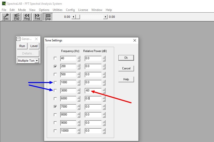

Akkor mutatom. Itt van ez a progi, de biztos van másik hasonló is. Ebben ugye van generátor, torzítás méréshez meg akármihez, ami tud többféle hangot, fehér, rózsazajt stb., meg tud olyat is, hogy egyszerre meg tud szólaltatni 10 féle hangot. Alapból a viszonyítás szerinti 0dB-es jelszinttel, de minden egyes hangnak én kézzel meg tudom határozni a jelszintjét is. Most beírtam oda, hogy -60dB ami 0,1% THD, azt most meg nem mondom fejből, hogy itt most teljesítményt vagy feszültséget ért a szoftver alatta erre most nem emlékszem, de a lényeg, hogy maximum 10db tetszőleges frekvenciájú jelet össze tudok keverni tetszőleges jelszintekkel, azaz, mondjuk az 1kHz-es jelhez hozzá tudok adni néhány harmonikust, és meg tudom hallgatni, akár a hangszórókon akár fejhallgatón, hogy azokat a hozzáadott harmonikusokat én most hallom vagy sem.
A túlvezérlés azért nem jó, mert az egyéb hibákat is bevisz a jelbe, meg ott hozzáadódik már a hardver saját torzítása is ami fals végeredményt fog adni.

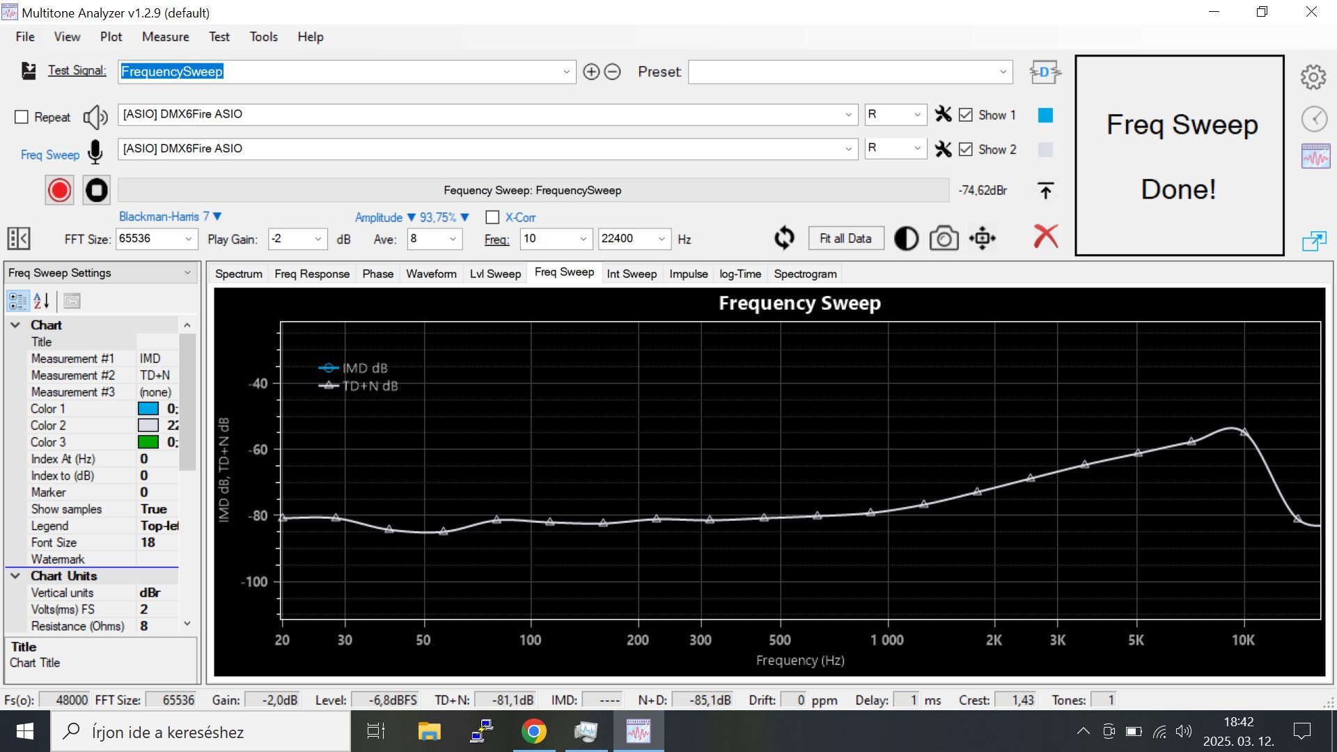

Hogy tovább fokozzam a kedélyeket, csináltam ismét pár mérést.
Még mindig távol áll a jótól ez a VF2 Van még mit "simítani" rajta
Írtam, hogy az átlagos opampok nyilthurkú erősítése a frekvencia növekedésével csökken. Mondjuk 10..100Hz-től már -20dB/dekáddal. Ez azt jelenti, hogy a visszacsatolás torzításcsökkentő hatása dekádonként 20dB-lel csökken. Emiatt már néhány kHz felett emelkedik a torzítás. Olyan opamp kellene bele, aminek alig csökken a nyílthurkú erősítése még 10kHz-en is. Tehát, valami gyorsabb, komolyabb és persze drágább.
Sajnos, ettől még nem biztos, hogy jobb lesz a hangja, de műszeresen biztosan jobb lesz. és persze az sem biztos, hogy egyszerű lesz gerjedés ellen kompenzálni. Ehhez már kellene egy legalább 10MHz-es szkóp, négyszöggenerátor ( nem hangkártyás ) és sok türelem. Áramkorlátos táp, meg ilyenek. Innen már nem egyszerű. Maga a kapcsolás zseniális, csak tényleg jó alkatrészek kellenek hozzá. ( Az mindegyikhez kell... ) Ezért jobbak a diszkrét alkatrészekkel felépített végfokok, persze, azok távolról sem egyszerűek. Ennél már csak akkor egyszerűbb, ha a két földeltbázisú tranyó sincs benne.
Még az opamp kör feszét csökkentem 5-7V-ra, ahogy korábban javasoltad, aztán mérek egy utolsót.
Csak megakadtam a tl431-nek a konfigurálásánál ![]() Ez az OPA jó lehet? lme49710.pdf A hozzászólás módosítva: Márc 13, 2025
Nem lesz sokkal jobb. Ha a 49710 egységnyi erősítésnél 50MHz-et tud, ez azt jelenti, hogy 5kHz-en tud 80 dB erősítést. 5Hz-en van a 140dB-es erősítéshez tartozó frekvencia, vagyis ott az első töréspont. 10kHz-en ez csak 74 dB. Az 5534 10kHz-en tud 70 dB-t. Tehát, nem lesz lényeges javulás. És lehet, hogy még be is gerjed, tehát másfajta kompenzáció kellhet hozzá.
