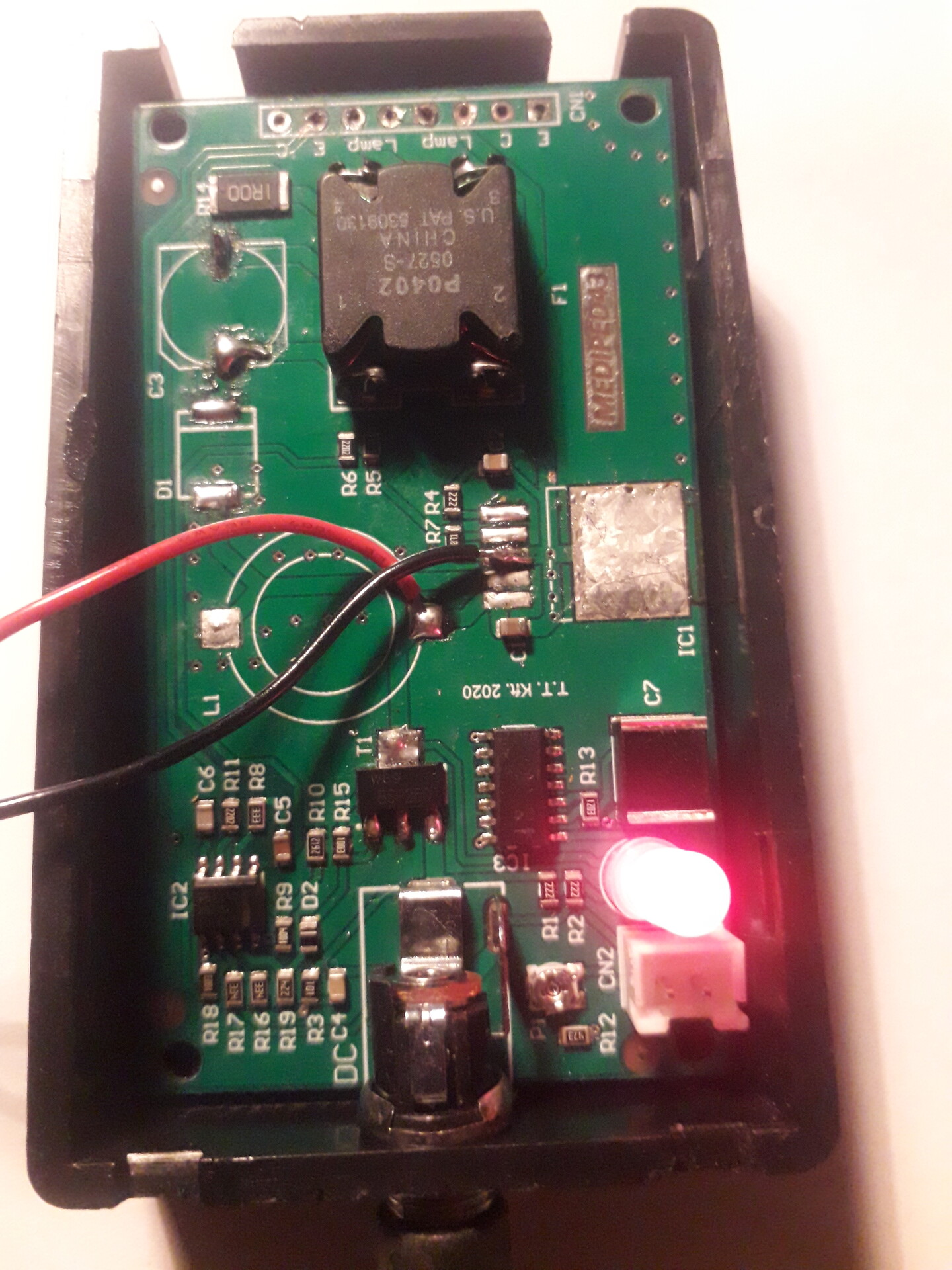

Javításra hoztak egy berendezést, ami fertőtlenítést végez speciális izzókkal. Ez a berendezés 2 db fertőtlenítő UV-C izzót tartalmaz. Az izzók a működési adatai a következőek: Alapanyaga: Kvarc üveg Csőtípusa: ózonos Foglalat: E14, Teljesítmény: 3W Feszültség: 32VDC bemenet Átmérője: 17 mm Hullámhossz: 253,7 nm Előtét: Elektronikus Élettartama: 2000 óra UV intenzitás: ˃ 2000µW/cm². Az előtét egység, nem más, mint egy tápegység. A bemeneti feszültsége 12 V / 2 A. A táp része egy step up DC- DC konvertert és egy időzítő áramkört tartalmaz. Az időzítő 45 perc után kikapcsolja a készüléket. Az időzítés elindítása az izzók bekapcsolásával indul. A foglalatokban van egy fényérzékelő dióda, ami az UV fényt érzékeli. Eddig értem működését, ez rendben van. De kérdezném, hogy ezeknek az izzóknak valójában mennyi feszültség kell, hogy működjenek ? Azért kérdezem, mert sajnos egy izzót sikerült tönkretettem. Tudom, hogy a műszaki adatoknál DC 32 V feszültség van írva, de már 26 V-nál kicsapódott az egyik izzó. A tápban hasonló, ilyen típusú step up DC-DC konverter működött eredetileg, ezt kicseréltem. Gyakorlatilag ugyan az, mint volt. Sajnos az eredeti feszültséget nem tudtam lemérni. Így a továbbiakban itt nekem "be kellene lőni" a megfelelő feszültséget az izzókhoz. Hogyan tudnám én ezeket az izzókat működésre bírni, illetve megtalálni azt a feszültséget, amivel működöttek eredetileg és biztonságos lenne tönkretétel szempontjából? Esetleg erre lenne valakinek módszere, illetve ötlete? Én labortáppal néztem, nagyon kicsi áramot adtam az izzók, de kb. 26 V-nál pakk, oda lett egy Széchenyi István portréjával díszített papírdarab. Köszönöm a segítséget!

Arról a zöld nyákról hiányzik pár dolog, vagy nem jól látom?
Ilyet még nem láttam.
![]() Ha tényleg ez van kiégve, és van másik, akkor lehet elkuncsorgom a jövő hétvégén.
Jól látod. Én forrasztottam ki. Mert a feszültség szabályzó IC-re gyanakodtam, hogy rossz. Azért helyettesíttem a kis panellel. De így nem merem kipróbálni.
Az izzót én tettem tönkre vállalom, vettem bele újat. A kis IC LM2904, ide mennek elvileg az IR érzékelők. A nagyobb IC, CD4541 időzítő. Előttem valaki javította már. Az IR-k ki voltak vágva. Nem tudom, hogy gyárilag vagy kivágta valaki. Nem világított, azért javították. Én azt hittem ez csak egy step up konverteres táp. P A hozzászólás módosítva: Márc 13, 2025

Idézet: „Szerintem állítsd vissza az eredeti állapotot...” Nem fognak világítani. Az a baj, hogyha visszateszem az IC-t vagy a kis panellel helyettesítem, akkor a piros LED kikapcsol. Gondolom zárlat lesz. Alapból pirosan kell világítania a LED-nek, amikor világítanak az UV-C izzók. Amikor az időzítő kikapcsol, akkor pedig zölden. Legfeljebb vissza kötöm az IR fényérzékelő diódákat. A számomra még az a furcsa, hogy sorosan vannak kötve a lámpák. Pedig, hogyha 32 V-osak, akkor 64 V kéne. De annyit meg nem ad ki a feszültség szabályzó.

Ha már amúgy is leszedtél sokmindent, kapd le a kimeneten lévő dupla induktivitást is, vagy mérd ki alatt melyik vezetősáv hova megy, és rajzold vissza a IC környezetét, legfőképpen az IC 2-es Feedback lábára mi van kapcsolva. Ez határozza meg a kimeneti feszültséget. (vagy áramot, ha az 1 Ohm miatt áramgenerátoros.) Akkor többet fogunk tudni. A hozzászólás módosítva: Márc 14, 2025

Volt időm átrajzoltam. Az ellenállas értékek érdekessek, főleg az R7, R5, R6-osak. Oda írtam mi van rajtuk. A hozzászólás módosítva: Márc 14, 2025
Vout = 1.23V (1 + R5/R7) = 1.23V (1 + 154k / 7.78k) = 25.57V
Ez a max érték, ezt még az LM2094 az R6-on keresztül csökkentheti. Ha jól látom az R14-től is megy egy vezeték az LM2094 irányába az R11? azután a 3-as lábra.
Igen megy. 20,2 kΩ van becsatolva az LM2094 3. lábához.
Köszi nem láttam. A képen a bal oldali tekercs és az R14 elágazásában csatlakozik. A hozzászólás módosítva: Márc 14, 2025
Akkor valószìnű a LM2904 lesz a ludas.
Visszaforrasztottam az alkatrészeket. Beforrasztottam az IR érzékelőket is. Ugye az izzók akkor működnek, ha egy tartozék fekete zsákba vagy egy cipőbe tesszük azokat. Na most, az IR-ek érzékelik a fényt. A LED piros, amikor letakarom az egyik érzékelőt, és zöld amikor fény éri.
Sajnos a piros LED-nél kellene bekapcsolnia a UV-C lámpáknak. De ez nem történik meg. Hogyan is történne, amikor a lámpáknál lévő kimeneten 12 V-ot mérek csak. ![]() Csak próbaként rákötöttem ez egyik izzót, csak pirosan izzott az izzószála. A készülékben tapintásra semmi nem melegszik. Nem merem beletenni a külső DC konvertert, nehogy kicsapjam az izzókat. A visszacsatolás miatt ami,az LM2094-es IC-hez megy. Sajnos LM2576-om van, de az nem SMD kivitel.
Step up converternél a 12V bemeneti feszültség simán kijut a kimenetre az induktivitáson és a diódán keresztűl akkor is ha nem kapcsolgat az IC. Ezek szerint az nem megy, ha nincs sehol folia szakadás akkor vagy a feedback labon nagyobb a fesz 1.23V-nál, vagy tényleg megadta magát.
Mi mérsz a 2-es lábon és mit az R6 mások oldalán? Az LM2576 amugyse jó, mert az step down. |
