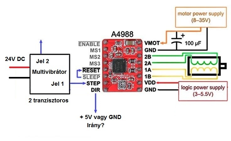

(#) Béla 66 válasza Bakman hozzászólására (») Dec 18, 2024 /
Remélem ez így életképes.
Esetleg még MS1,2,3 és Enable testre, hogy ne lebegjen?
(#) Pali79 válasza Massawa hozzászólására (») Dec 18, 2024 /
Én? Ember, te kezdtél mindenkit leoltani...
(#) Bakman válasza Béla 66 hozzászólására (») Dec 18, 2024 /
Jó minden.
Enable: a modulon GND-re van kötve egy ellenállással, így az a láb maradhat szabadon. Ha +5V-ra kötöd, a motortól az IC elveszi az áramot.

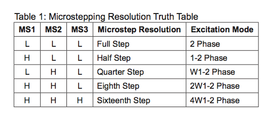

MS 1, 2 és 3: az IC-n belül van ellenállás a láb és GND között, maradhat szabadon, ha neked úgy kényelmes. A mikrolépés (MS1 - MS3 lábak) igazságtábla az IC adatlapjában megtalálható, de csatolom képként is. Aztán majd jól ejátszol vele, neked melyik megfelelő.
Reset és Sleep lábat kösd össze ahogy a képen is van vagy ha mást nem, a Reset lábat kösd +5V-ra, az adatlap nem írja, van-e felhúzó ellenállás az IC bemenetén.
Nagyon szépen köszönöm!
Egy kérdésem lenne.
Támadt egy őrűlt ötletem az L298-hoz (később esetleges felhasználáshoz).
Tudom hogy nem egy profi megoldás (nincs proci, PWM, és egyéb nyalánkság) de kezdőknek talán jól jöhet.
A szekrényemben találtam egy 4 kimenetes futófényt! Esetleg azzal vezérelni L298-at?
Lehet úgy kapcsolni, hogy csak egy led világít, de lehet negátba is.
Nagyon őrűlt ötlet?
Megrendeltem már a mit ajánlottál!
Mégegyszer köszönöm!
(#) Bakman válasza Béla 66 hozzászólására (») Dec 18, 2024 / 1
Ha az a futófény csak jobbról-balra fut (tehát nem oda-vissza), akkor a sorrend variálásával jó lehet az L298-hoz. Ha oda-vissza fut a fény, akkor a motor is csak ide-oda fog fordulni, ugyanazon helyzetekben.
Az IN1 - IN4 bemenetekre az alábbi sorrendben adott impulzusokkal forog a motor az egyik irányba, egész lépéses üzemmódban:
1, 3, 2, 4, 1, 3, 2, 4, 1, 3, 2, 4, 1, 3 ....
Ha a futófény oda-vissza jár, akkor a 4-es után ismét a 2-es bemenet kap jelet, a motor visszalép egyet. 2-es után 3-as, ismét visszalép egyet és így tovább. A futófényt fogja utánozni a léptetőmotor.

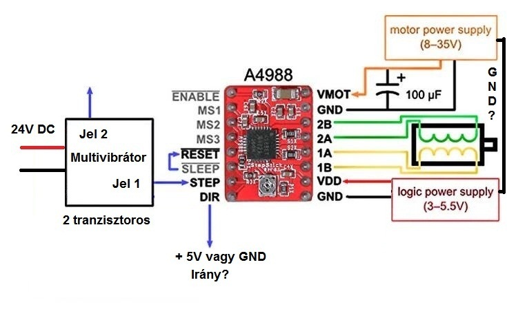

(#) Béla 66 válasza Bakman hozzászólására (») Dec 24, 2024 /
Minden OK!
Működik rendesen! Olyan erős a motor, hogy nem tudom megfogni a motort.
Egy kis ráncfelvarrás! A rajzon hiányzik 5V és a motor táp test összekötése. Én alpból összekötöttem, remélem nem baj!
A javított rajzot felteszem.
(#) Bakman válasza Béla 66 hozzászólására (») Dec 24, 2024 /
Remek! A vezérlő tetején van egy kis poti, azzal be tudod állítani a motor áramát.
szerk.:
Jól tetted, azokat a GND-ket össze kell kötni.
