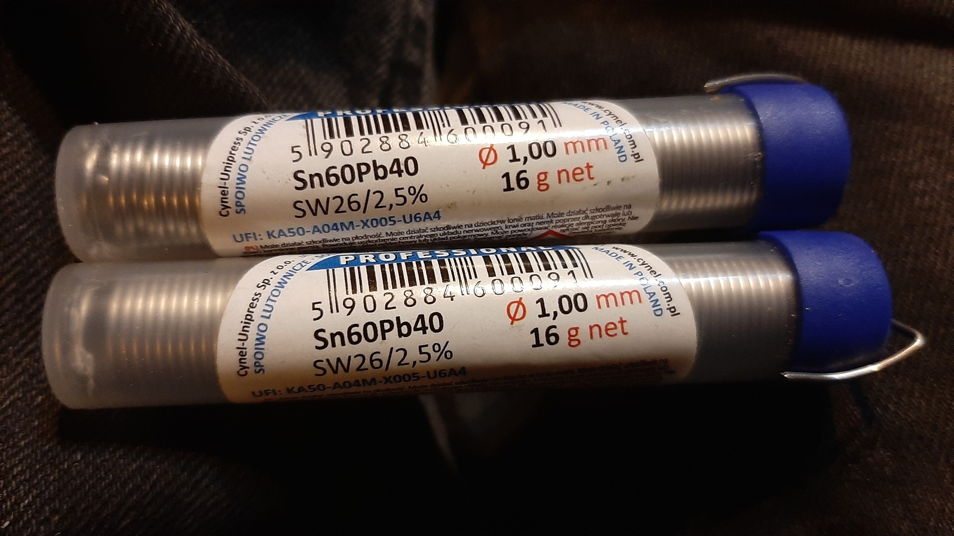

(#) szs válasza Laca13 hozzászólására (») Márc 18, 2025 /
Valójában ajándékba is adnak. (Lásd a képet)
Na, eddig az undokoskodás, a valóságban ez úgy történt, hogy bementem egy boltba, ahová időnként amúgy is viszek dolgokat. Megkérdeztem, hogy adnak-e "cint", ezt a 16 grammosat tudtak volna adni. Ódzkodtam, hiszen jó kevés az, jó drágán, de megkérdeztem: rendelésre lesz? Igen, tehát rendeltem is 25 dekást, egy héten belül megérkezik. Mikor kifelé jöttem, még a kezembe nyomtak két ilyen tubust, hogy addig is legyen...
Szóval a lényeg az: érdemes járni a boltokat, van azért lehetőség ólmost venni.
