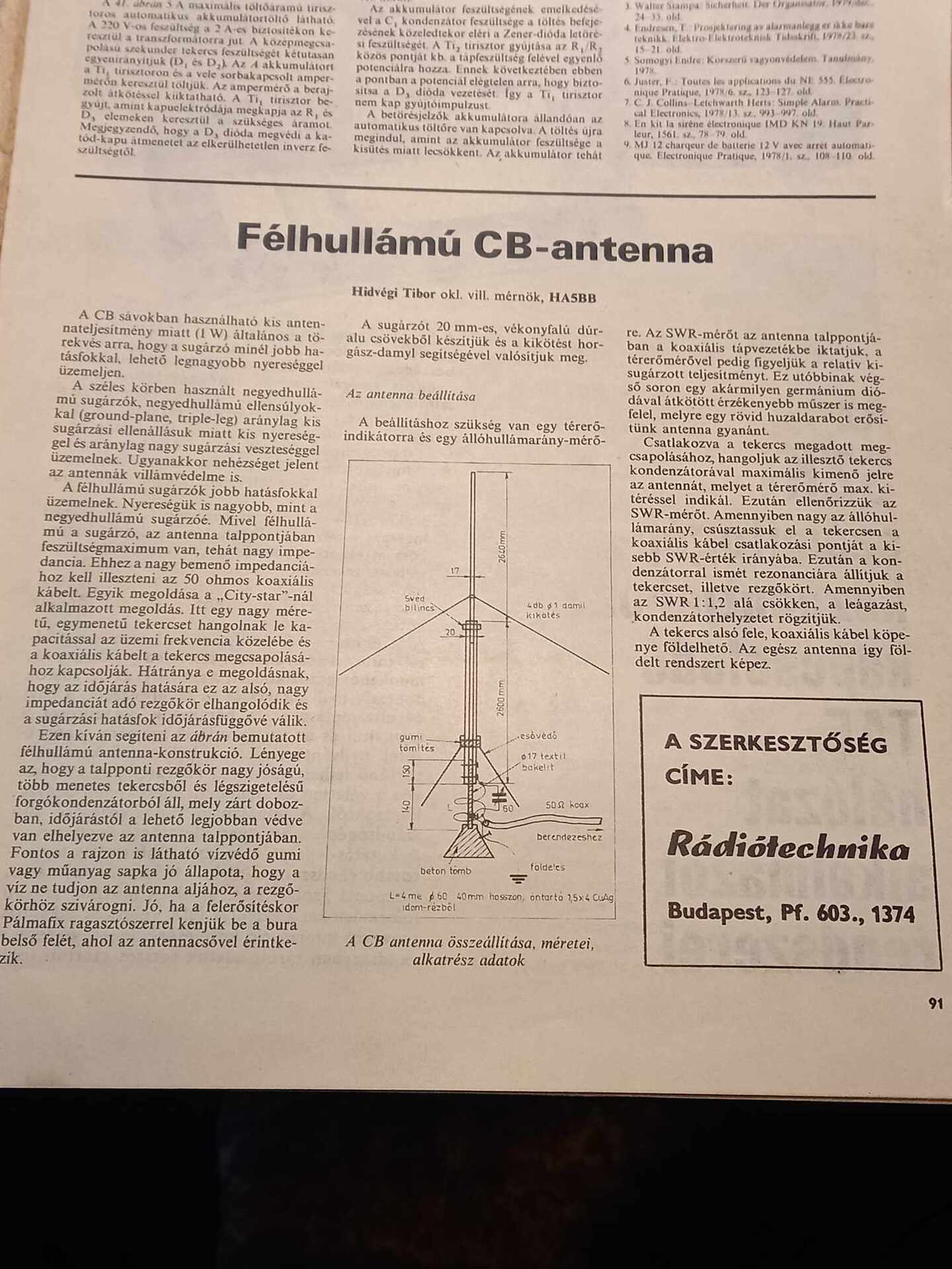

(#) satlokk hozzászólása Feb 14, 2025 /
antenna
Sziasztok most csináltam egy félhullám,u CB antennát,és úgy gondolt5am,hogy ezt meglehetne csinálni 28Mhz-re.A 82-s rádiótechnika évkönyvben található.Mi a véleményetek?
(#) pucuka válasza satlokk hozzászólására (») Feb 14, 2025 /
Meg lehet csinálni, hajrá.
(#) szendi001 válasza satlokk hozzászólására (») Feb 14, 2025 /
Nagyon kozel van a 28 Mega. Gyakorlatilag par cm-el hosszabb anyagbol kell indulni es csipdesni amig nem jo az SWR.
(#) pucuka válasza szendi001 hozzászólására (») Feb 14, 2025 /
Nem hosszabb, rövidebb. A 27 MHz az 11 m, a 28 MHz pedig 10 m.
A különbség mindössze 1 m körül van, úgyhogy a λ /2 antenna teljes hossza 28 MHz -re fél méterrel rövidebb arányosan elosztva a két rúd között. A hangoló rész szerintem változatlan maradhat
(#) Doky586 válasza satlokk hozzászólására (») Feb 14, 2025 /
Talán egy hagyományos rezgőkör és forgókondi nélküli "J" antenna jobb lenne, mert ebbe csak a darazsak fognak beköltözni, és még páratartalom mérő is egyben.
